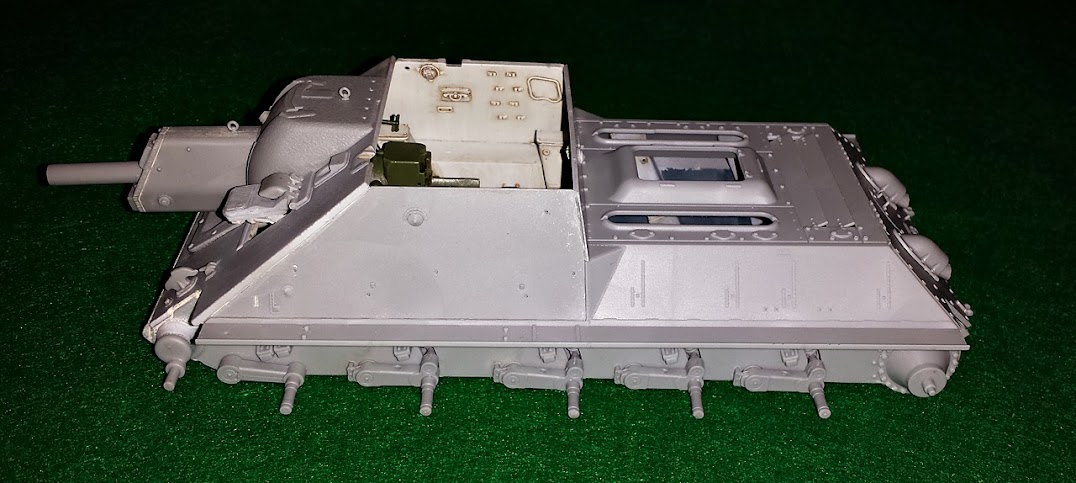

Oraz poskładałem wszystko do kupy, czeka mnie jeszcze szpachlowanie tu i ówdzie, ale ogólnie model jest spasowany bardzo dobrze.

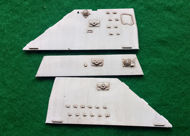

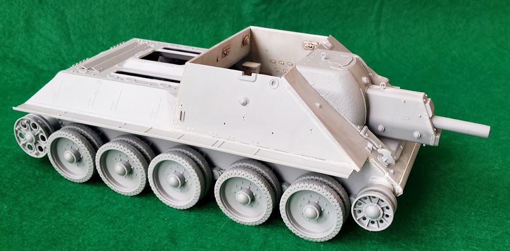

Dalej sobie dłubię przy modelu:

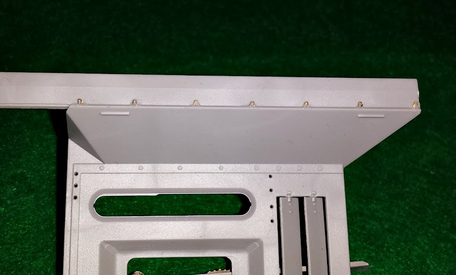

Wczoraj moje nerwy były wystawione na niezłą próbę- 14 takich mikroskopijnych uchwytów:
-_XX4l00FxSqXRGc74OKDIenyHOLVuc1s4QV5kl1GnlOQ0SD_wR1wUP3aKAVxkHpeRLfR1Jm=w923-h557-no
Swoją drogą ktoś się orientuje po co były te uchwyty, mi żadne zastosowanie nie przychodzi do głowy

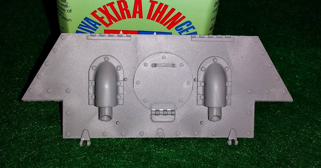

Złożyłem też tylną płytę:
00BL70k3gfpodW58xNoONHRnK5qqvmqFYwlAuD2_JHAeIGH-AlK32_QvfcbiGr1Rgdk9pNF9=w1058-h557-no

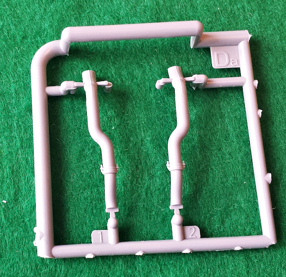

Trzeba było trochę powalczyć z wydechami, ponieważ producent wrzucił je prosto od modelu z wnętrzem:
LyLrrZwV0iL4Yh85aXLeQHYBty_K3DW2s5-QB6sd8tlTXYroY2V7oeaAND8M4I5IlTg8eO4e=w576-h557-no
Trzeba było je obciąć i ustawić na czuja ponieważ nie ma żadnych elementów ułatwiających je równo przykleić, więc poszedłem na łatwiznę i przykleiłem je na CA do tylnej płyty:
Wcześniej posiedziałem trochę nad działem i detalami przedniej płyty i nareszcie widać już zarys bryły pojazdu:
A one przypadkiem nie powinny być nad błotnikiem ? To nie są klamry do mocowania ogniwek do jazdy po lodzie ?
http://legion-afv.narod.ru/USSR/SPG_USSR/SU-122_Kubinka/SU-122_Kubinka_047.JPG
No właśnie na początku też myślałem że tak jest i trzeba te elementy przykleić nad błotnikiem ale nie, sprawdziłem i na te zaczepy przewidziane są plastikowe części. Poza tym na instrukcji dokładnie widać je pod błotnikami.

Co do tych zaczepów pod błotnikiem to osobiście nie widzę dla nich zastosowania. Moim zdaniem chodzi o zaczepy do mocowania ogniwek do jazdy po lodzie tak jak napisał Paweł Czarnocki.
MiniArt ukazał w dość pokrętny sposób jak mocować te uchwyty w otworach w błotniku na styku z kadłubem. Element na szaro w instrukcji przedstawia błotniki i płytę nad silnikiem od strony wewnętrznej. Te niby uchwyty to jest wskazanie miejsc gdzie znajdują się otwory do mocowania uchwytów (część PE25) których sposób montowania już od zewnętrznej strony ukazują obrazki w dymku. Poza tym w elemencie wanny masz już poziomą część błotnika i wydaje mi się że z uchwytami przyklejonymi tak jak to zrobiłeś nie skleisz całości.
Mam nadzieją, że w miarę jasno napisałem jak ja to widzę.
Pozdrawiam i śledzę postępy.
Właśnie ja też nie mam pojęcia po co miałyby być montowane, może miał je tylko jakiś muzealny egzemplarz na którym wzorowano się przy opracowywaniu modelu
Jeszcze raz dokładnie przestudiowałem instrukcję i na pewno producentowi chodzi, żeby przykleić je od spodu.
Zaczepy do pasków które trzymają ostrogi na pewno to nie są ponieważ od tego w pudełku są inne części:
Na razie do momentu wyjaśnienia sprawy poodrywałem te elementy skleiłem górę z dołem, poszpachlowałem i dłubię dalej, jak nie znajdę żadnego sensownego zastosowania tych pierdółek to je pominę. Przejrzałem też warsztaty tego modelu na innych forach i chyba każdy to pomija.
Jeszcze raz przeanalizowałem zdjęcie instrukcji i doszedłem do wniosku, że nie mogą to być zaczepy pod ostrogi. Dlatego, że nie były one przewożone pod zewnętrznymi zbiornikami paliwa, a z instrukcji wynika, że tam te zaczepy należny zamontować.

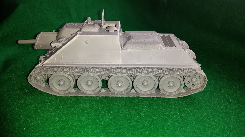

Skończyłem gąsienice, strop i podoklejałem co nieco na płycie nadsilnikowej.
UjDkDnvEaUdYcxu4IE1VuW834o6-wGmr4ri23hWrZPdmXz_0_23bYDyrZbM1IjBDsFRhPZIY=w974-h548-no
