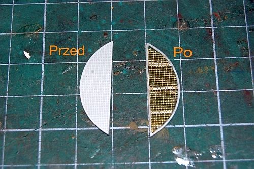

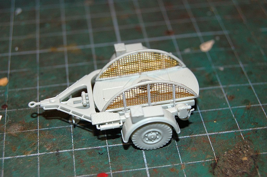

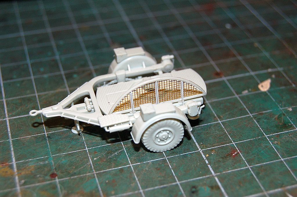

wosiek Posted December 28, 2016 Share Posted December 28, 2016 (edited) Pod choinką znalazłem takie coś. Ponieważ jest to prezent więc chcąc nie chcąc trzeba było rozgrzebać kolejny model. Dla zainteresowanych inbox dostępny jest np. http://www.mojehobby.pl/products/German-anti-aircraft-gun-8-8-cm-Flak-36-Fire-Director-40-Sd.Ah.-202-52.html Spasowanie modelu nie budzi zastrzeżeń i za wyjątkiem kilku jam skurczowych nie wymaga większej ingerencji. Oczywiście nie był bym sobą jakbym czegoś nie zmienił. I tak kommandogerat na chwilę obecną dostał przy podstawie siatki zamiast płyt. Po przymiarce wygląda to tak I na chwilę obecną tak: cdn.... Edited January 6, 2018 by Guest Quote Link to comment Share on other sites More sharing options...

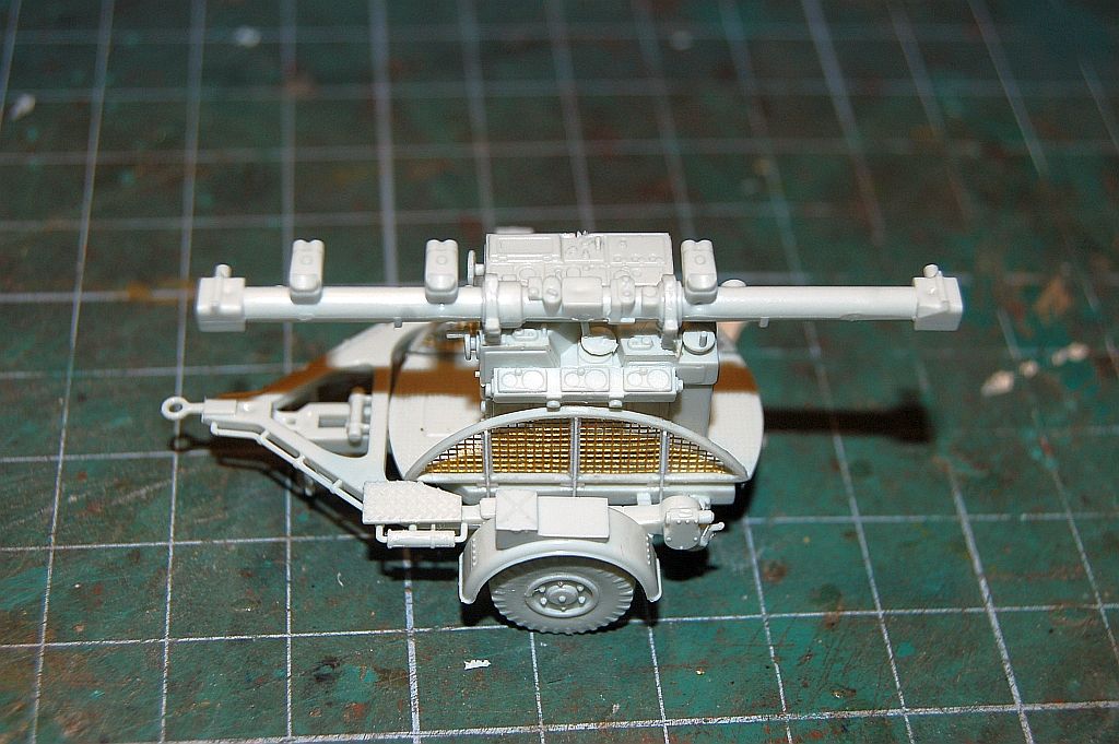

Hamilkar Posted December 28, 2016 Share Posted December 28, 2016 Czołem Waszmości. Usuń te szwy z dalmierza. Quote Link to comment Share on other sites More sharing options...
bazylms Posted December 28, 2016 Share Posted December 28, 2016 Ten warsztat ma priorytet teraz? Quote Link to comment Share on other sites More sharing options...
Super Moderator Greif Posted December 28, 2016 Super Moderator Share Posted December 28, 2016 Czołem Hmmm pamiętaj że tam w zasadzie powinna być krata z płaskowników a nie siatka... taki mankament, nawet w 35 większość firm daje siatkę... może jak podkleisz 2 lub 3 warstwy było by ok. Pozdro zaglądam ... Quote Link to comment Share on other sites More sharing options...
wosiek Posted December 29, 2016 Author Share Posted December 29, 2016 Czołem Waszmości. Usuń te szwy z dalmierza. Tak widziałem. Dziękuję za czujność niewątpliwie tego typu uwagi są cenne. Ten warsztat ma priorytet teraz? To tylko gra pozorów żeby Żonie nie było przykro Dodatkowo w wątku sd-ka czekam na części "zamienne" - lufa, pociski. Czołem Hmmm pamiętaj że tam w zasadzie powinna być krata z płaskowników a nie siatka... taki mankament, nawet w 35 większość firm daje siatkę... może jak podkleisz 2 lub 3 warstwy było by ok. Pozdro zaglądam ... Tak wiem o płaskownikach ( stosowne zdjęcie z internetu w załączeniu ). Niestety próby pogrubienia w skali 1:72 spełzły na niczym i byłem zmuszony odpuścić sobie tą nieścisłość. Pocieszam się tym, że patrząc na model w zaplanowanej konfiguracji "siatko-krata" będzie mało czytelna na tle urządzenia. Zdjęcie z internetu dla potrzeb dyskusji. Quote Link to comment Share on other sites More sharing options...

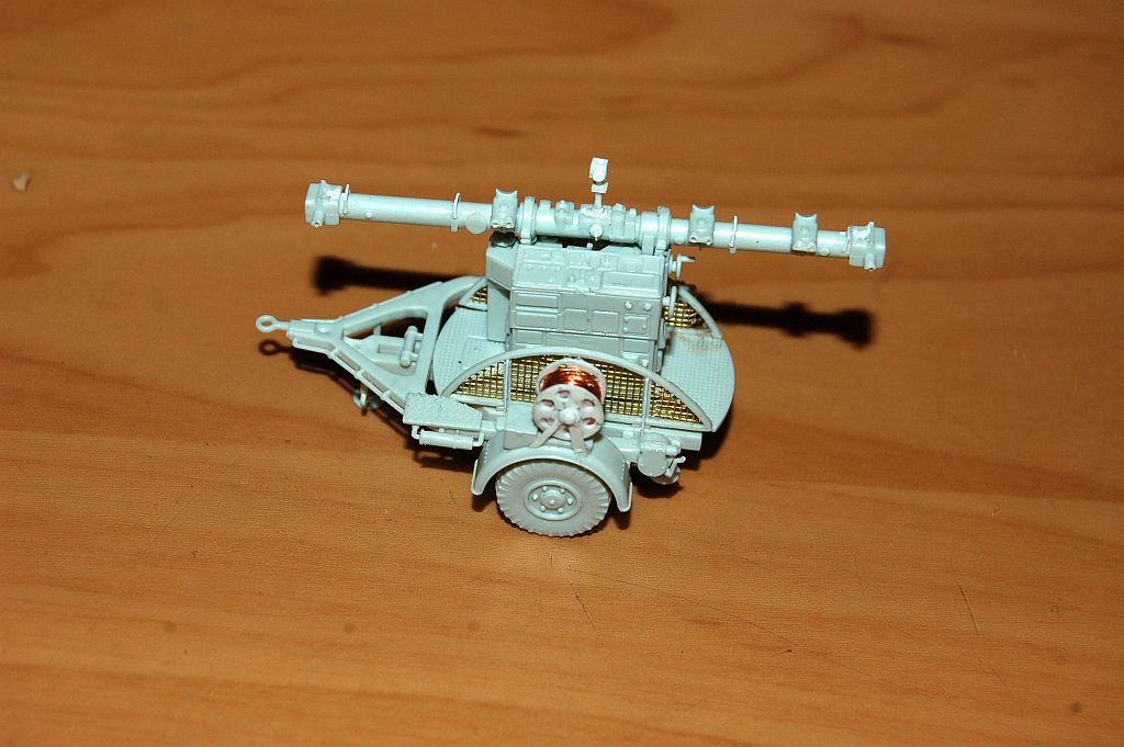

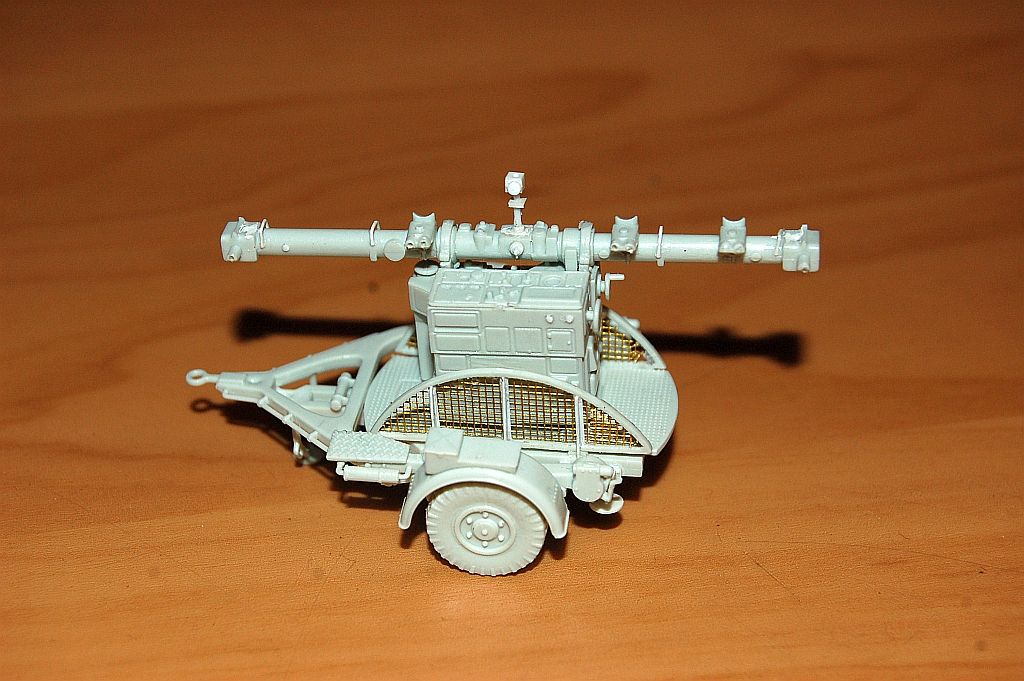

wosiek Posted December 29, 2016 Author Share Posted December 29, 2016 (edited) Wieczorna aktualizacja. Dalmierz po drobnym szpachlowaniu, czyszczeniu, rozwierceniu okularów, dodaniu uchwytów, kilkunastu gałek, pokręteł i innych dupereli prezentuje się tak. cdn... Edited January 6, 2018 by Guest Quote Link to comment Share on other sites More sharing options...

wosiek Posted December 30, 2016 Author Share Posted December 30, 2016 (edited) No i dobrze, jeden element już jest. Nie do końca Krzychu Postanowiłem zrobić jeszcze bębenki. Na chwilę obecną jest tylko lewy (przymiarka), no i oczywiście "naprawić" prawą siatkę z tyłu przyczepki. cdn... Edited January 6, 2018 by Guest Quote Link to comment Share on other sites More sharing options...
Gerd Posted December 30, 2016 Share Posted December 30, 2016 Ładnie. Zdecydowanie pomogło. Quote Link to comment Share on other sites More sharing options...
jpl Posted December 31, 2016 Share Posted December 31, 2016 Bardzo ładne. Zwłaszcza dalmierz. Quote Link to comment Share on other sites More sharing options...

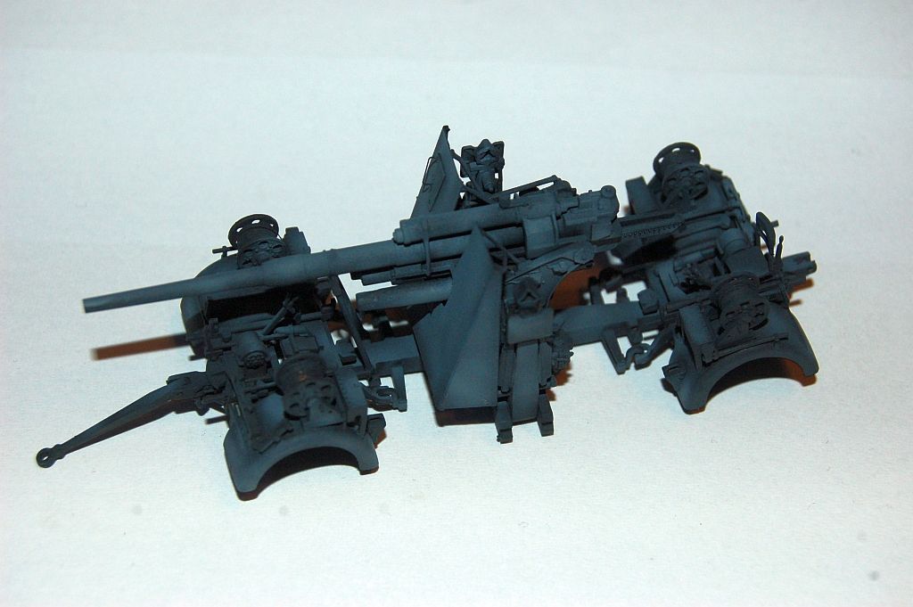

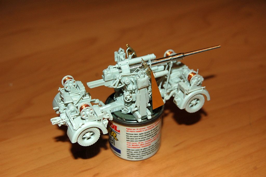

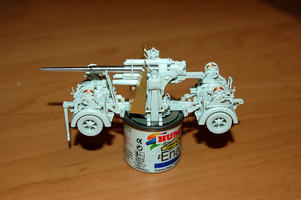

wosiek Posted January 1, 2017 Author Share Posted January 1, 2017 (edited) Dzięki Panowie Jedziemy dalej - Flak sklejony. Z przeróbek mamy - Wymieniona lufa na Abera i zastąpiona "masywna" (prawie jak płyta czołowa Tygrysa) osłona działa na wyrób Haulera. Wiązało się to z koniecznością "wyszczuplenia" górnych mocowań osłony których grubość psuła efekt "lekkości" i przedłużenie dolnych mocować o 1mm dla zachowania odstępów. I to w zasadzie wszystko z dodatków i przeróbek. O samym modelu można powiedzieć, że spasowanie i detal są na wysokim poziomie (za wyjątkiem kół a zwłaszcza bieżnika), a 3-4 jamki skurczowe dodały tylko smaczku. Fotki: cdn... P.S. Oczywiście Śzcześliwego Nowego Roku dla Wszystkich Edited January 6, 2018 by Guest Quote Link to comment Share on other sites More sharing options...

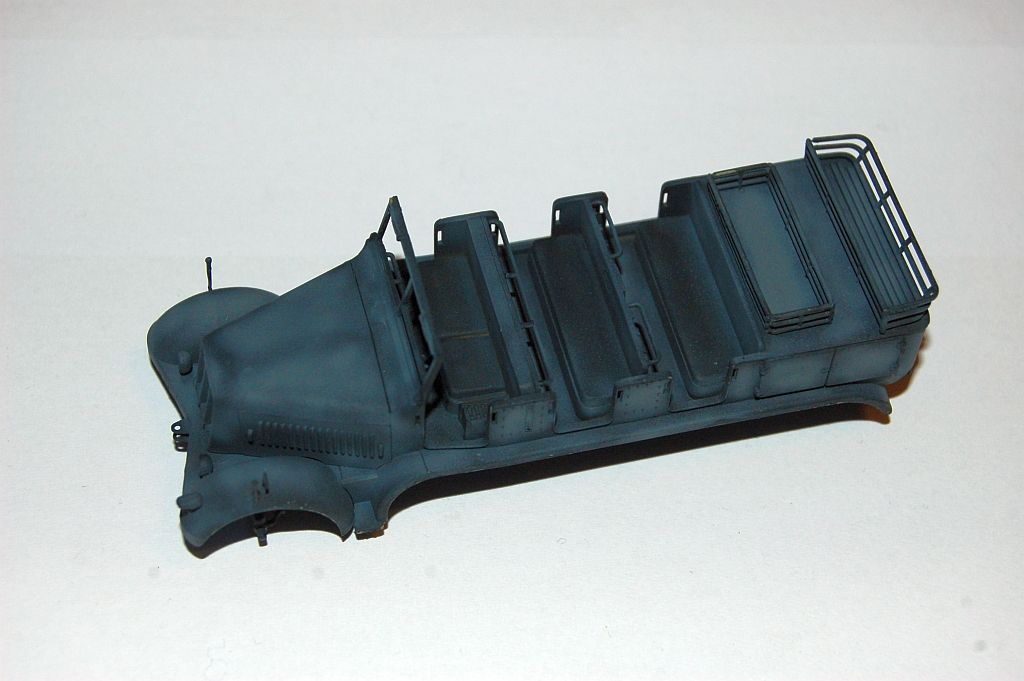

wosiek Posted January 5, 2017 Author Share Posted January 5, 2017 (edited) Miało być szybko i bez wodotrysków, ale trzeba gdzieś zagospodarować świeży nabytek więc do flaka będzie standardowo sd.Kfz.7, a do dalmierza ... Na chwilę obecną mniejszy brat famo wygląda tak Szału nie ma, bo to praktycznie model z pudła. Edited January 30, 2018 by Guest Quote Link to comment Share on other sites More sharing options...

wosiek Posted January 6, 2017 Author Share Posted January 6, 2017 (edited) Pierwszy kolorek położony Edited January 30, 2018 by Guest Quote Link to comment Share on other sites More sharing options...
wosiek Posted January 6, 2017 Author Share Posted January 6, 2017 (edited) I baza Edited January 30, 2018 by Guest Quote Link to comment Share on other sites More sharing options...

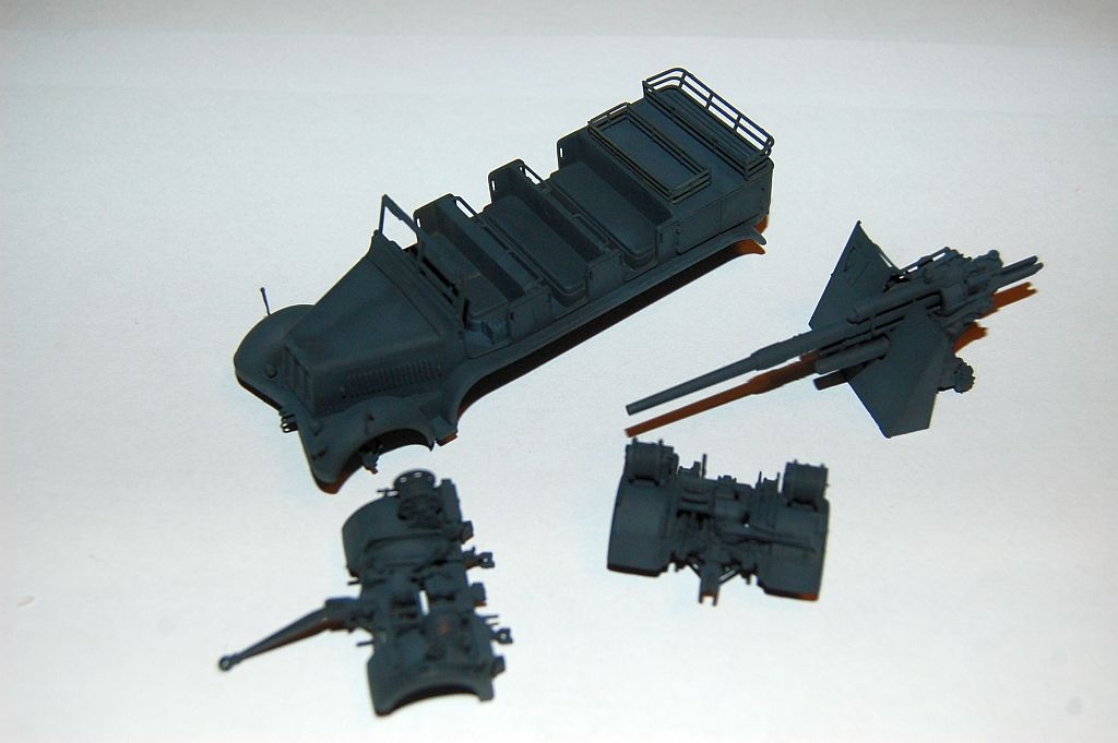

wosiek Posted January 7, 2017 Author Share Posted January 7, 2017 (edited) Modele po rozjaśnieniu i lekkim filtrze Edited January 30, 2018 by Guest Quote Link to comment Share on other sites More sharing options...
bazylms Posted January 7, 2017 Share Posted January 7, 2017 Wojtek cieniowanie ładne, tylko czy on aby za ciemny nie będzie? Quote Link to comment Share on other sites More sharing options...

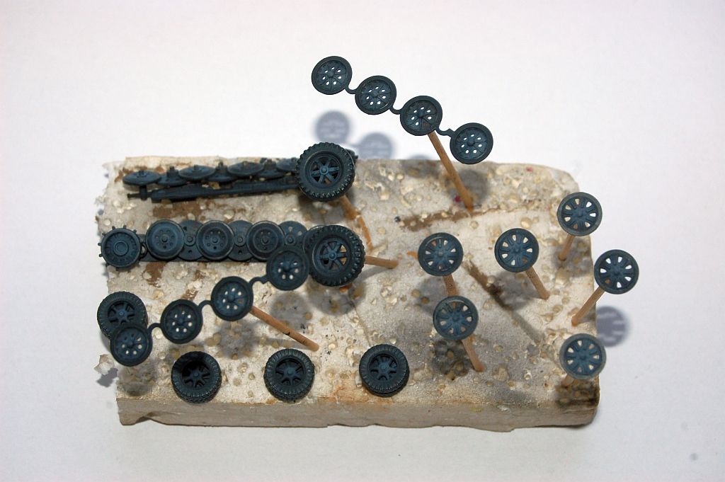

wosiek Posted January 7, 2017 Author Share Posted January 7, 2017 (edited) ...tylko czy on aby za ciemny nie będzie? Krzychu, wszystko malowane dedykowanym zestawem Lifecolor. Dodatkowo kolory trochę rozjaśniłem zgodnie z wymogami skali. No cóż zobaczymy co będzie dalej Póki co koła świeżo po liftingu i i schną Edited January 30, 2018 by Guest Quote Link to comment Share on other sites More sharing options...

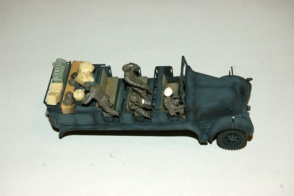

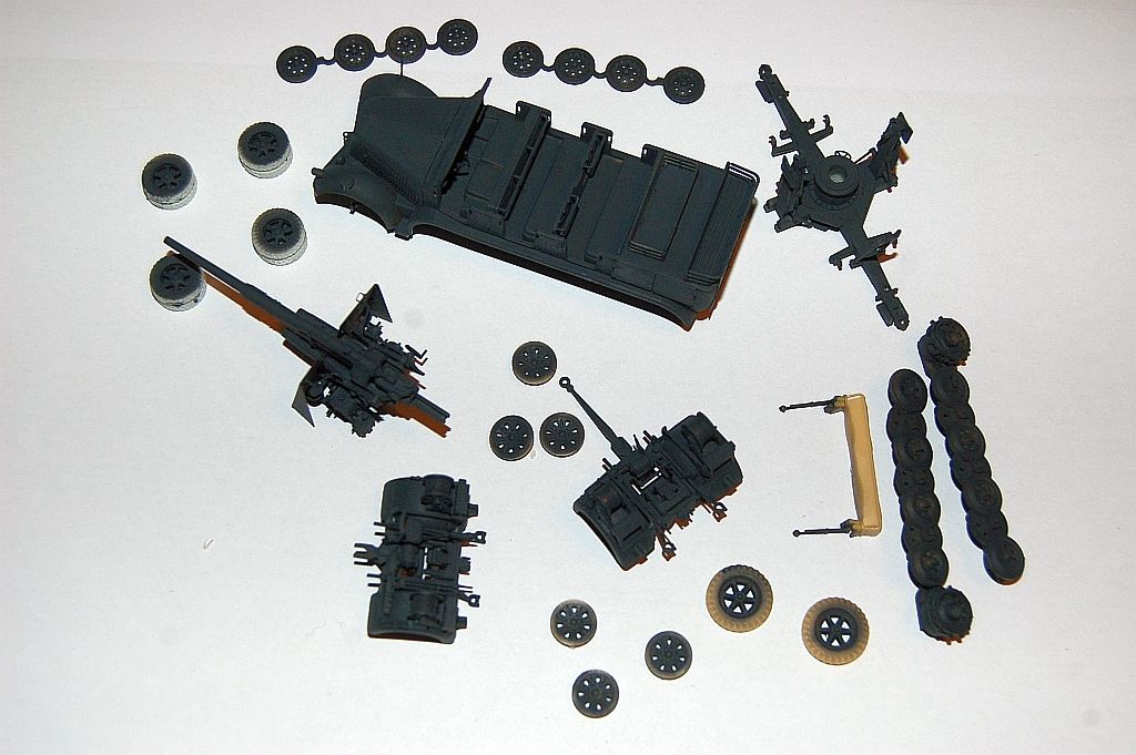

wosiek Posted January 8, 2017 Author Share Posted January 8, 2017 (edited) Mały pędzel. Istotne jest tylko to, żeby był miękki. Dzięki, zanotowane W ramach odpoczynku od kółek, dział i gąsienic zacząlem dopasowywać wyposażenie i "wesołą" drużynę Edited January 30, 2018 by Guest Quote Link to comment Share on other sites More sharing options...
