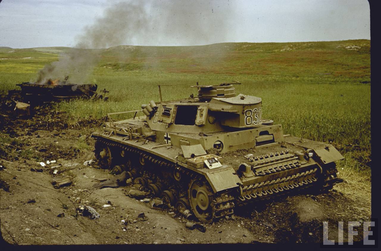

Najlepszą fotką do ustalenia kolorów stosowanych w tamtym czasie jest to z Pz.Kpfw.IV ausf.G
>>> Pz.Kpfw.IV - http://farm3.static.flickr.com/2680/4391029491_c834f16334_o.jpg
RAL 7027 na rogu zasobnika wieżowego , zasobnik bliżej wieży RAL 8020
RAL 7027 pod krzyżem na kadłubie i bocznej szczelinie obserwacyjnej, nad lewym rogiem szczeliny po prawej stronie krzyża RAL 8020
RAL 7027 na wieży pod otworem bocznym, na klapie nad silnikowej, na klapie zamykającej zasobnik itd.
Doskonale widoczna jasna obwódka wokół otworu pod bocznym wizjerem to "czysty" RAL 8020
Nie ma mowy, aby tam kolor który określiłem jako RAL 8020 można zastąpić kolorem RAL 8000
oto kolor RAL 8000 - http://www.zuelch.pl/RAL-system-oznaczania-kolorow/RAL-8000-brazowy-zielony-0007142060.html#ral-8000
Natomiast kolor RAL 7008 można by uznać pod warunkiem że przyjmiemy bardzo mocne zakurzenie po prostu jest za ciemny.
oto kolor RAL 7008 - http://www.zuelch.pl/RAL-system-oznaczania-kolorow/RAL-7008-szary-khaki-0923284351.html#ral-7008
Idealnie natomiast pasuje RAL 7027 pod warunkiem lekkiego zakurzenia.

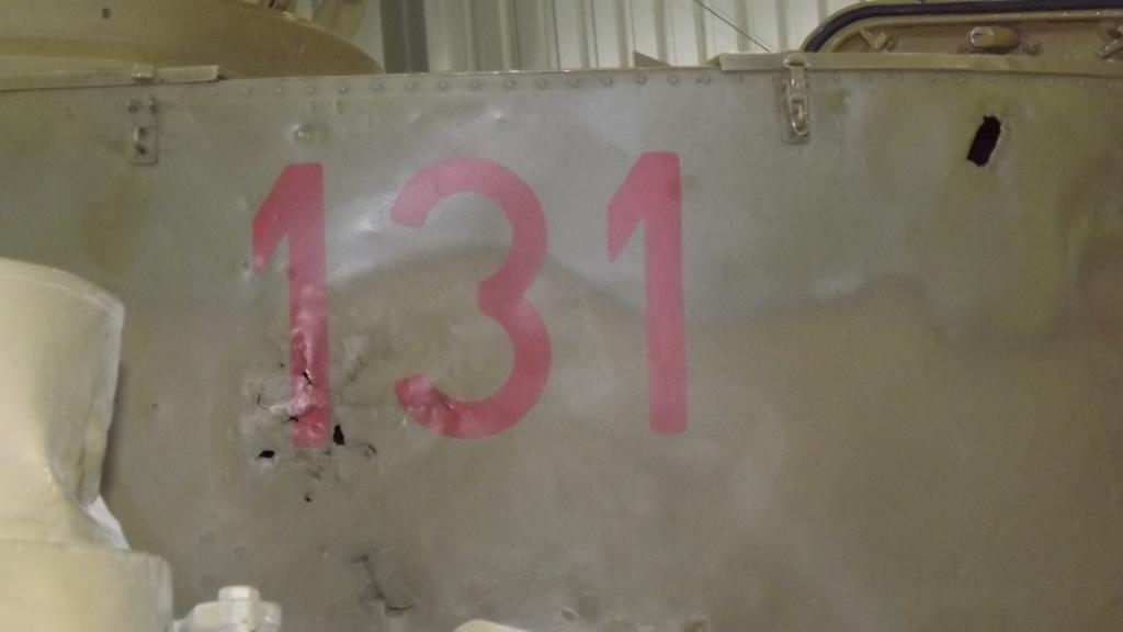

Teraz cyfry - kolor/y i wypełnienia -
Kolory/wypełnienie cyfr na schemacie organizacyjnym z 1942 roku - są złe - http://tiif.de/bilder/zwischen101200.jpg
Za wyjątkiem Tygrysa No.142 - cyfry na wieżach malowane na gotowe kamuflaże (baza + łaty).
Tygrys No.141 - https://i.pinimg.com/originals/9f/e1/51/9fe151875b244167b828eaa2d66902e0.jpg
- lewa strona wieży - białe obwódki cyfr mają takie samo wypełnienie jak kolor wieży w danym miejscu,
cyfra "1" w większości jaśniejsza - "4" ciemniejsza od "1" druga"1" góra ciemna tak jak "4".
Tygrys No.141 - https://c1.staticflickr.com/9/8831/17937108226_2969899208_h.jpg
- prawa strona wieży - białe obwódki cyfr mają takie samo wypełnienie jak kolor wieży.
Cyfry na wieżach w tych wczesnych Tygrysach z 1/501 miały tylko białe kontury.
Natomiast po zmianie numeracji z "1xx" na "7xx" - były wyraźnie ciemne - http://tiger1.info/pictures/1co-repaints.jpg - autor David Byrden
Po dalszej laboratoryjnej analizie okazało się że cieńki kontur cyfry "7" jest czarny, wypełnienie natomiast bardzo mocno wyblakło.Nie mogło być czarne.
Analizy dokonał nie kto inny jak David Byrden. Na tym nie skończył i dalej szukał czegoś co potwierdziło by kolor inny niż czarny.
Na kolorowym zdjęciu za palącym się wrakiem Tygrysa No.142 - stoi Pz.Kpfw.III No.832, a za nim widać element wieży Tygrysa.
http://3.bp.blogspot.com/_2BBc6-JDVWY/Sa_Dgd5IyGI/AAAAAAAAFms/fbaRuzjbvCo/s1600/PANZER%2BALEMAN%2BVALLE%2BEL%2BGUETTAR%2BTUNEZ%2B04-1943%2B2.jpg
Po powiększeniu tego elementu ukazała się czerwona plama w kształcie cyfry "4" - Tygrysa No.243/843.
Wiemy też że przy zmianie numerów nie przemalowywano całego numeru - zmieniano tylko te cyfry które były konieczne.
Tygrys No.243 miał czerwone wypełnienie więc zmieniono tylko cyfrę 2 na 8. Reszta numeru "43" pozostała bez zmian.
I w końcu 17-02-2016 - David Byrden napisał - "... wiemy, że większość Tygrysów w 2 kompanii, lub 8 kompanii, lub 7 kompanii, miało czerwone cyfry ... ."
