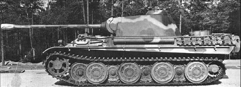

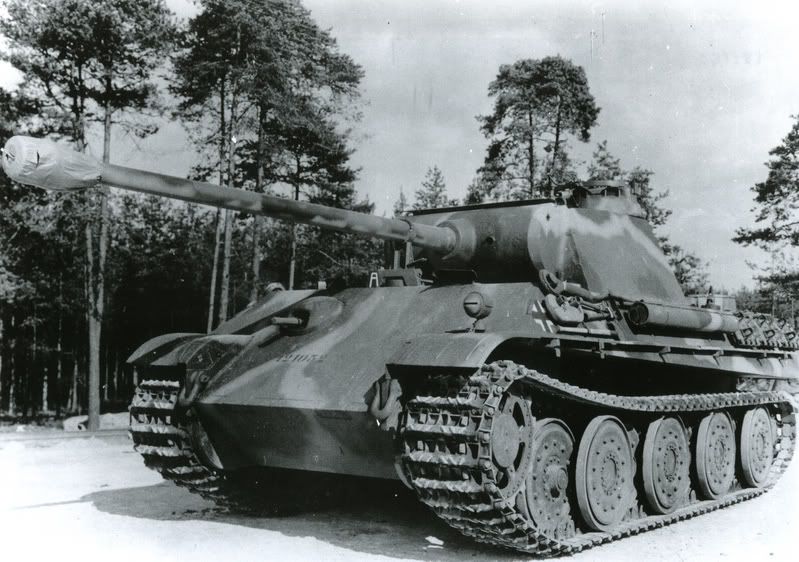

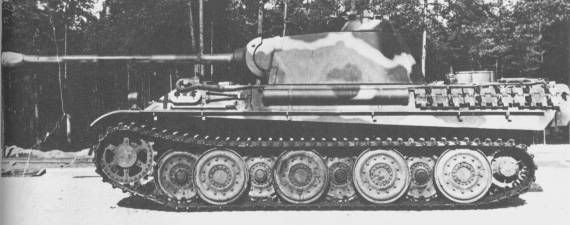

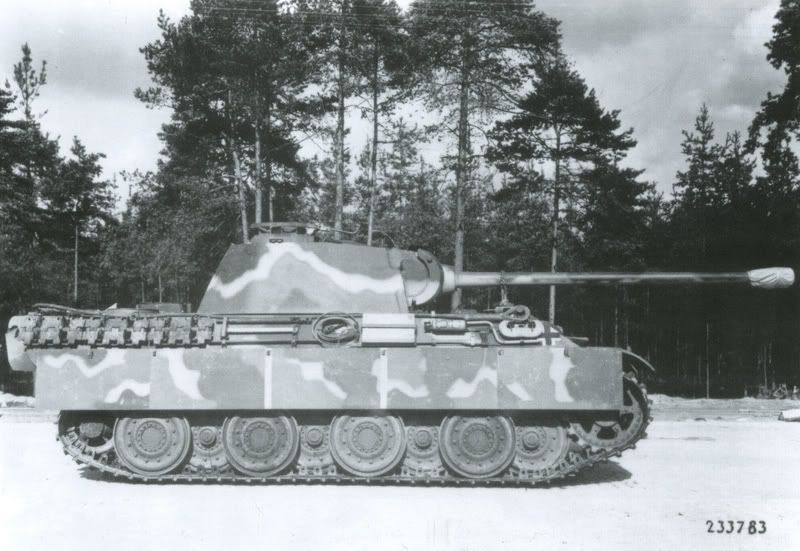

Rzuty typowej Pantery wyprodukowanej w październiku:
duuqb4KIMbDwvV6TUynei6yqKN4TiDUXGCE9RD1uh6LocQ7YQJz6dCmzUbbUUrYPumOk2VeL24EpdOqmfDLXxmXaV-wlCu0xsLqXmglTGCxZmJNmpT_eTcWokvOaMHODJLhRMP-pxVmN77MCxt1NgBpNA1I8y2fTiBG5yA227VHDqjvZnZdDbfaHlN8UPsfjWLWbDICpsauIZa4fyWtedd87YmIIlbjOWestYFDAE2QAVeKRVIXo-RA1bDvBGFMqqxFuku2uuqpBcrGXNOxn3flmL76ut6KNmdf86GZLAAu3iI44GB_dp7bLBD196LK9peAu8Uo3OSZq2aLUosajNDxetvnfpUWXK75gplSTLyREFNdymOkk2gRtzb1Auglz0NPLYMV9_7pQrfIacdK4iF1wMryO81m-8L_d7ExWyNXmMqzzwttvUH9si_xqA8sMDsMGCudQSNMPLA1WgraX63B3eRMgOPosIx3_f5Zwd4Saj5yZoNRUDr4twmosQlZ_-Z0IY2OVT3pOWHkRE3huWIT4DR71GqiNtEt2ISPQQoDCS8oOOLiLv2u-ZM3wz_4d4S7DXQZ92entlUa-RGBhp_vJF4TVoXD2SlQPv274T46hGELXrniU=w900-h530-no
Yqjy2mIzN98oLz_TQ3kipOooYgF9jp0dzRrTndw4nt-UwzKebfuwgRAc-Md6tZ9O6YWSBN0yw5fZyRUt1nX6cpzWCymju3aZy3hSfbOw-b4Iq4XoZD7CnDE66_SURzpAVfSGdqeQPLsNfeDcpejjsBPo6gEG-g388Cqzk11mE9U_5zHBEOiZ9Z1iSTJ7Wei9nlQjUHNIgE1IRrdE4nLkYj4I-ArtaufLOInqvrglaEHJCCO5MFw_mom0SC5kRgs8oXOlWREnISAFH8Un4F6505vMusP6DL669dHEvT5AQ8xHEEnWAlVO_HwWHQN8xBlnHzh5WnQEFui87r2Lrv3HWy_F6eJpAql-20U3bmQqgv9i1z0KVRXIqhJGN6Kfdir3QNPCj_5IrFdG1DHXx6ntFFIsQSg_p2vqN43Z-dYLVWBFjDBnQndX566AsfSG0HI6J3bt2nPTam28Iow1RBtCcuZXeKLloGk-C6hiPBhKkeA5fxHXROJ1AOjk0Rb4ObvIZwZL96ZdVoVoqn2KPZjBIB2vfEjJmOLAvka5thCeTvxGOfaKLvsNpztmSgfK7ODGvzjkhW5Ud4oMCZ35iZ7B6G2MDezzXwm_HEP9dZRg9Jvc8xlhHww3=w888-h596-no
Udało mi się wypatrzeć, że 151ka różni się od produkowanego standardu jarzmem, powinno być już montowane późniejsze pogrubione, jednak jest zwykłe, zaokrąglone. Brak km na wieży to oczywista oczywistość.
Dodatkowo będę musiał skombinować koła, które jak widać na zdjęciu były zamontowane na kadłubie.
Zdjęcia pochodzą z publikacji Waldemara Trojcy Tankpower, Panther vol.7 oraz publikacji Duel in the mist
Model będę budował z nowego zestawu Dragon 6847.
To tyle w kwestii wstępu. Oczywiście specjalistą od PAnter nie jestem, więc jeśli ktoś wie więcej lub wyłapał gdzie zrobiłem błąd niech śmiało się udziela, wszelka pomoc mile widziana
