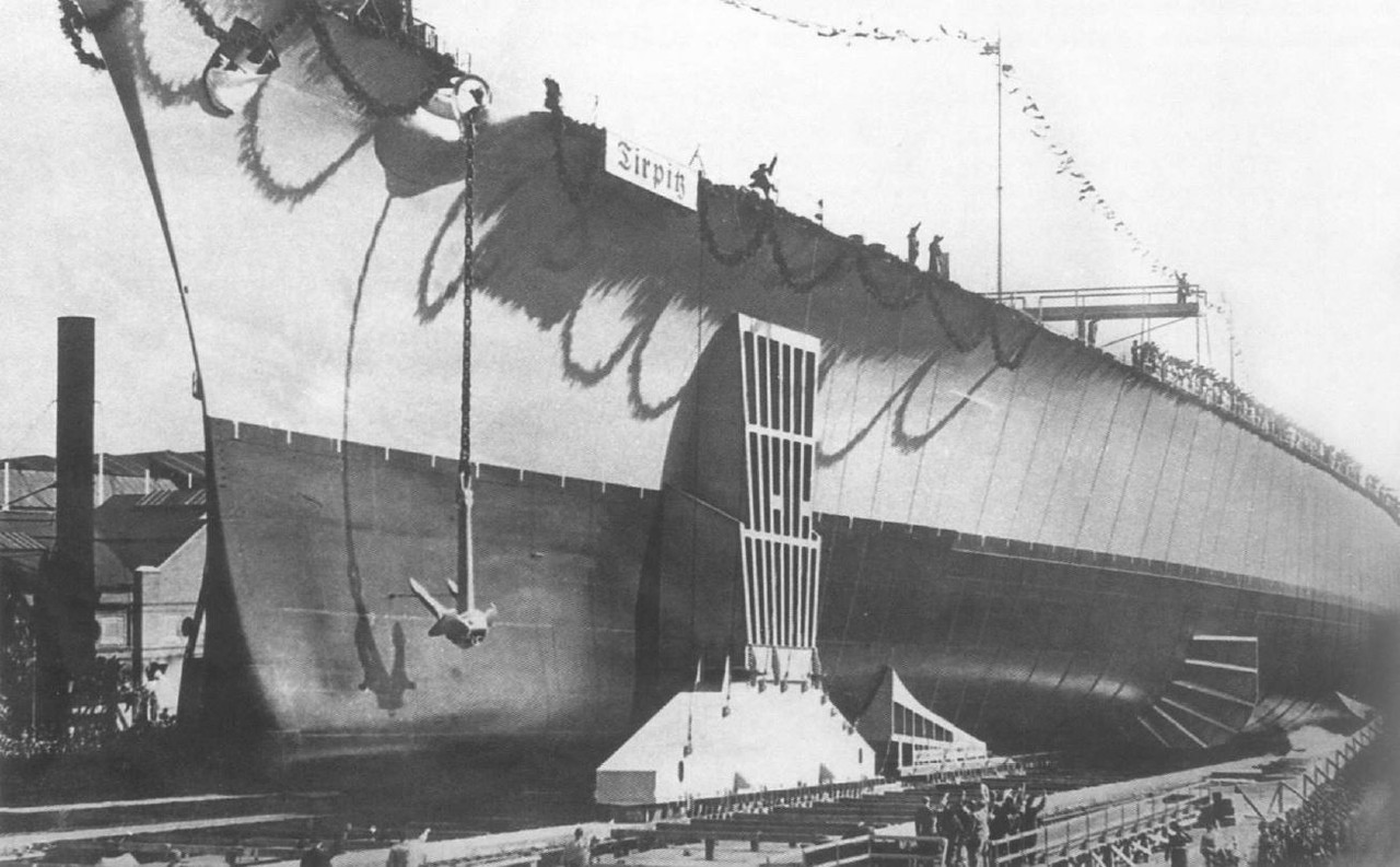

Pozwolę sobie na małą analizę tego ciekawego przypadku. Poniższa fotka datowana na 14 lutego 1939 roku czyli chwila wodowania Bismarck'a.
faktycznie widać na gruszce jakiś detal ale zbyt słabo i jest zbyt mały niż zaproponowany w nowej anatomii
na poniższej fotce również z wodowania już tego nie widać wcale a element jest zbyt charakterystyczny i zbyt duży by nie był zauważalny nawet na tak niewielkim zdjęciu
Na przełomie lutego i marca 1939 roku Bismarck wraca do stoczni gdzie między innymi przerabiają stewę dziobową na tzw "atlantycką"
W okresie od 12 czerwca do 14 lipca 1940 roku Bismarck przebywa ponownie w doku gdzie między innymi dostaje na obu burtach w okolicach dziobu hydrofony. Poniżej dwie fotki z tego dokowania
50342133-1003103503198153-67669657879838
Na powyższych znowu nie widzimy problemowego elementu.
Za to na oryginalnych planach rozwinięcia poszycia Tirpitz'a widzimy coś takiego:
Omawiany element odnaleziony. Wnioski pozostawiam zainteresowanym

16 godzin temu, Iron Duke napisał:
Cały problem polega na tym, że prawdopodobnie masz rację. Ale znajdzie się cała masa "znafcóf" którzy wiedzą swoje. Drugi problem to jest taki, że dziób B jest zakopany w dnie. I nikt go nie odkopie.
:cool:
Dziobu nie trzeba odkopywać by mieć raczej pewność że Bismarck nigdy tego elementu nie miał. Jedyną możliwość zamontowania tego urządzenia co wiązało by się z przebudową dziobu miano w momencie dokowania okrętu w czerwcu i lipcu 1940 roku ale nigdzie nawet wzmianki nie ma by zakres prac wtedy wykonany przewidywał montaż tegoż.. Z racji tej że Tirpitz spędzał w portach zdecydowanie więcej czasu możliwym jest że na nim to zamontowano skoro chociażby istnieje oryginalny plan który pokazałem wcześniej. W czasie wodowania od razu z dziobem typy atlantyckiego Tirpitz tego też nie posiadał.
