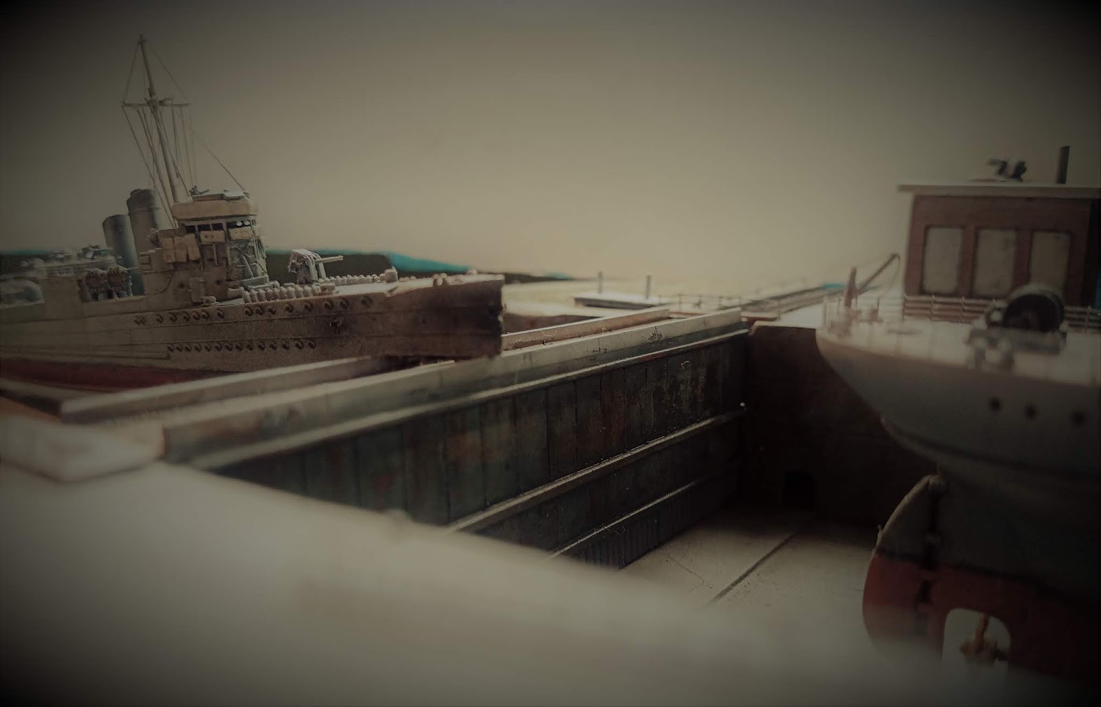

laskonogi Napisano 7 Października 2019 Autor Share Napisano 7 Października 2019 (edytowane) mały update zamontowałem olinowanie - walczyłem z koncepcją "kadzidełko" przegrałem i ostatecznie poszły elastyczne nici obecnie dzięki Waszym podpowiedziom totalnie zmieniłem koncept co do wody łamię sie tylko pomiędzy laniem gipsu. Zakładam iż pozwolił by mi zrobić (by areograf) ślady na wodzie od pocisków - takie kręgi => będzie jednak ciężko wymodelować tak doskonałe falki jak w ewentualnej ścieżce 2 czyli papier akwarelowy Z tym papierem boje sie troszkę jak wyjdzie wokół okrętu ... ale na to tez mam jakis tam pomysł/ paten - czekam aż mi zagra w duszy koncept poniżej aktualizacja zdjęciowa ostatnie przepuściłem przez jakiś tam filtr co by było ładniej teraz czas na ogólne wpasowanie się w całość - urwane relingi, deski, drabinki etc Edytowane 7 Października 2019 przez laskonogi Cytuj Odnośnik do komentarza Udostępnij na innych stronach More sharing options...
chudyhunter Napisano 7 Października 2019 Share Napisano 7 Października 2019 Mam nadzieję że tylko mi się wydaje i nie przykleiłeś okrętu? Cytuj Odnośnik do komentarza Udostępnij na innych stronach More sharing options...
laskonogi Napisano 7 Października 2019 Autor Share Napisano 7 Października 2019 okręt jest przyklejony na razie wikolem tylko za rufe - na dziobie to mnie czeka dużo zabawy z deskami i innym szpejem )=:) Cytuj Odnośnik do komentarza Udostępnij na innych stronach More sharing options...
chudyhunter Napisano 7 Października 2019 Share Napisano 7 Października 2019 Dzizas, okręt to się przykleja na końcu, jak jest zrobiona woda. Gdybyś go zalewał żywicą, to ok, bo odpada malowanie formowanie itp, ewentualnie na końcu modelujesz fale przy żywicy, ale tutaj słabo to widzę. Nie dość że będzie Ci trudniej pomalować wodę, to jeszcze uzyskać fakturę, zwłaszcza pod okrętem. Cytuj Odnośnik do komentarza Udostępnij na innych stronach More sharing options...
laskonogi Napisano 7 Października 2019 Autor Share Napisano 7 Października 2019 hm myślałem nad tym problemem i doszedłem do wniosku ze jeśli wybieram format papier akwarelowy to faktura pod okrętem będzie z automatutu. Problem z malowaniem zaiste jest ale zakładam iż go zamaskuje (okręt) (tak jak pirs etc bo i tam muszę to zrobić) No w najgorszym razie będę odcinał - wikol to nie patefix Cytuj Odnośnik do komentarza Udostępnij na innych stronach More sharing options...
chudyhunter Napisano 7 Października 2019 Share Napisano 7 Października 2019 Ja zawsze okręt daje na sam koniec. Jest dużo łatwiej pomalować, zrobić efekt, a na końcu umieścić na gotowym okręt. Metody są dwie: 1) robisz podstawę wody z gipsu, papieru, żelu, otrębów. Zostawiasz płaskie miejsce w miejscu gdzie ma być okręt. Malujesz całość, dajesz lakiery, pianę itd. Osadzasz okręt i ewentualnie robisz wykończenie wody, czyli np. dajesz lakier o wysokim połysku 2) robisz podstawę wody z gipsu, papieru, żelu, otrębów. Odrysowujesz kształt okrętu na podstawie wody i wycinasz ten fragment (nożem, dłutem), malujesz, dajesz żele, lakiery i osadzasz okręt. Jeśli masz prześwity między wodą, a kadłubem wypelniasz to zelami i ewentualnie na sam koniec jakiś lakier o wysokim połysku. Teraz z gipsem będziesz miał więcej problemu. Będziesz musiał zamaskowac okręt taśmą, bo jak Ci chlapnie, to będzie masakra. Z papierem też będzie lipa, bo będziesz musiał go przeciąć przynajmniej w jednym miejscu, a to niestety będzie wydać, nawet po malowaniu i żelach/lakierach Cytuj Odnośnik do komentarza Udostępnij na innych stronach More sharing options...
laskonogi Napisano 7 Października 2019 Autor Share Napisano 7 Października 2019 wiesz wsadzenie okrętu ze względu na początkowy koncept jest całkiem uzasadnione - połączenie papieru planowałem pod kadłubem w części de fakto nie widocznej. Wszystko przez założy koncept wylewania. I mi sie to pokićkało trochę NIe odcinałem kadłuba - do lini wodnej /:) a cała rufa idzie pod wodę wiec to też jest zmianna o której muszę pamiętać, Przyjmując jednak twój niepokój - wyjąłem z mikstury Wikolowej (temperatury nie sprzyjają krystalizacji.) I ponownie wróciłem do myślenia koncepcyjnego jak to mawiał klasyk lepiej jeden do tyłu i dwa do przodu, niźli jeden do przodu i dwa do tyłu dzięki ! Cytuj Odnośnik do komentarza Udostępnij na innych stronach More sharing options...
chudyhunter Napisano 7 Października 2019 Share Napisano 7 Października 2019 (edytowane) To że ma dno, nie stanowi żadnego problemu. Mój Fuso, Naiad, Richelieu i Yamato też miały dno. Wycinasz wtedy większe wgłębienie w wodzie i tyle. Możesz zrobić też inaczej. Weź sobie jakieś styropian, styrodur, cokolwiek na czym możesz wykonać wodę i zrób ją jako osobny element, tak jak ja robie w dioramie z Grafem. Wytnij fragment, gdzie rufa będzie zatopiona. Przymierzaj, docinaj, przymierzaj, szlifuj, aż rufa wejdzie i będzie idealnie dopasowana. Na to daj papier akwarelowy, wytnij dziurę na rufe i masz po problemie. Następnie pomaluj i daj żele. Połączenie między wodą, a nabrzeżem/domkiem polaczysz żelem albo lakierem. Czysta robota, w miarę łatwa, a co najważniejsze, jeśli wyjdzie kijowo, to do kosza i robisz nową. Edytowane 7 Października 2019 przez chudyhunter Cytuj Odnośnik do komentarza Udostępnij na innych stronach More sharing options...
laskonogi Napisano 7 Października 2019 Autor Share Napisano 7 Października 2019 ciekawe... Od 1h wycinam szablony pod wycięcie styroduru a miała być niespodzianka dzięki stokrotne ! od razu mi morale skoczyło Cytuj Odnośnik do komentarza Udostępnij na innych stronach More sharing options...
chudyhunter Napisano 7 Października 2019 Share Napisano 7 Października 2019 Trzeba kombinować, próbować, aż wyjdzie, ale jeśli nie jesteś czegoś pewny, a zwłaszcza jeśli czegoś nie robiłeś, to nie ma co robić na stałe. Sam po sobie wiem, że wode jest łatwo zje.. ać. Nawet nie wiem ile razu już ją robiłem i ile wylądowało w koszu Działaj i pytaj jak coś. Pomożemy 1 Cytuj Odnośnik do komentarza Udostępnij na innych stronach More sharing options...
laskonogi Napisano 7 Października 2019 Autor Share Napisano 7 Października 2019 (edytowane) no i masz środek tygodnia 1 w nocy a ja co dobra no to na szybko efekt walki przyciąłem styrodur - namęczyłem się z tymi krzywiznami aby to jakoś wyszło. Starałem się zachować ok 2 -3 mm odległości od ściany co by tam napakować żele ? zastanawiam się czy tych krawędzi nie ścinać pod katem do brzegu ? ale wówczas papier by musiał dochodzić tylko na odległość 6-7 mm od brzegu a reszta żel ? wyciąłem miejsce na niszczyciel i tu powstaje mój największy dylemat - czyli jak naturalnie zatopić rufę - do tej pory w koncepcie zalewania, było prosto bo miało sie zalać a tu jak zrobić sensowne przejście ? pomiędzy "malowanym papierem/ styrodurem a zatopioną częścią pamiętając iż zaraz pod powierzchnią mają być widoczne rufowe "stabilizatory" (przepraszam ale nie do końca wiem jak to sie profesjonalnie nazywa?). Podobne zresztą pytanie powstaje we fragmencie z plazą. pozostawiając póki co te dylematy dociąłem papier akwarelowy i pociągnąłem go kilkoma kolorami i obecny stan jest taki Edytowane 7 Października 2019 przez laskonogi Cytuj Odnośnik do komentarza Udostępnij na innych stronach More sharing options...
chudyhunter Napisano 8 Października 2019 Share Napisano 8 Października 2019 Z tego co widzę na zdjęciach, to dupa powinna być jeszcze bardziej zanurzona w wodzie. To akurat dobrze, bo nie będzie widać rufowych relingów. Wywal z pokładu wszystko co masz na rufie, tak by woda pochodziła do miejsca gdzie relingi przechodzą w blachę. Do tego miejsca woda powinna stanowić jednolitą powierzchnię. Możesz delikatnie wycieniować kolorem wody przejście między nią, a pokładem. Cała resztę elementów które wystają z wody przytnij tak by wyglądały jakby wystawaly z wody, a tak na prawdę będą osadzone bezpośrednio na wodzie. Kolejna sprawa, że jeśli masz 2/3 mm przerwy między ścianami a powierzchnią wody, to trochę duża odległość. Będziesz musiał dużo tam nawalić by to zakryć. Inna sprawa i tu cię zasmucę, ale przy tym kolorze wody i ścian, raczej będzie wydać tą dużą przezroczystą przerwę Cytuj Odnośnik do komentarza Udostępnij na innych stronach More sharing options...
laskonogi Napisano 8 Października 2019 Autor Share Napisano 8 Października 2019 (edytowane) 11 godzin temu, chudyhunter napisał: to dupa powinna być jeszcze bardziej zanurzona w wodzie. generalnei to ja nie robię wersji z dnia zdjęć /:) tylko z nocy poprzedzającej. kiedy rufa tonie - tak zaczęła 20 - 25 min po uderzeniu i zanurzała sie ok 30 min wiec trzymajac tego jako idei - bo jaką idee trzeba miec - nawet tak idiotyczną - nie chce chyba ryć głębiej 11 godzin temu, chudyhunter napisał: Cała resztę elementów które wystają z wody przytnij tak by wyglądały jakby wystawaly z wody, a tak na prawdę będą osadzone bezpośrednio na wodzie. jezu... ja chyba jednak zaleje... na mur to spier... papier kruca bomba 11 godzin temu, chudyhunter napisał: Kolejna sprawa, że jeśli masz 2/3 mm przerwy między ścianami a powierzchnią wody, to trochę duża odległość tak jest przy styrodurze, papier juz luzu nie ma, co nie zmniejsza problemu jak z nim wejsc na plaże ide na górę zen albo sobie strzelę w łeb , a już sie witałem z gąską Edytowane 8 Października 2019 przez laskonogi Cytuj Odnośnik do komentarza Udostępnij na innych stronach More sharing options...
Szydercza Gała Napisano 8 Października 2019 Share Napisano 8 Października 2019 (edytowane) Plaża to akurat jest najmniejszy problem, po prostu dotnij tak żeby leżał na niej i tak musisz dac na papier potem jakies gęste, czy to będzie liquitex czy co innego. to Ci zrobi z pół milimetra, którym wjedziesz na plażę. będzie świecić jak mokre kamyczki. Ty się raczej martw żeby odciąć co trzeba, a potem zakleić tą schowaną w sturodurze rufę papierem i to tak żeby bie było widać łączenia. Bezplan stanowi poważny problem już przy okrętach, przy dioramach.....w zasadzie nie wiem jak to określić Musisz teraz wybrnąć, a potem zdobyć Mutsuka, już ja Cię do spóły z Pułkownikem nauczę PLANOWAĆ SENSOWNIE Edytowane 8 Października 2019 przez Szydercza Gała Cytuj Odnośnik do komentarza Udostępnij na innych stronach More sharing options...
