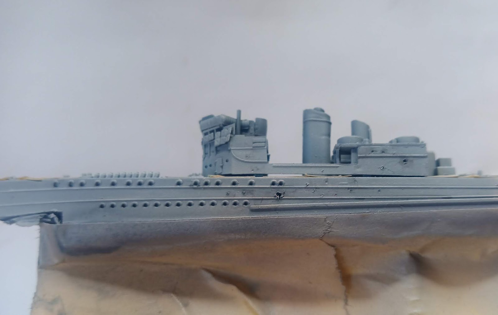

Panowie malowałem tą sugerowaną wodą z farbą :) wyszło tak - no na pewno lepiej ale dużo nauki przede mną
Campbel dostał tez kilka pocisków po burtach, do obrobienia i jak widzę na zbliżeniach do lekkiej korekty.

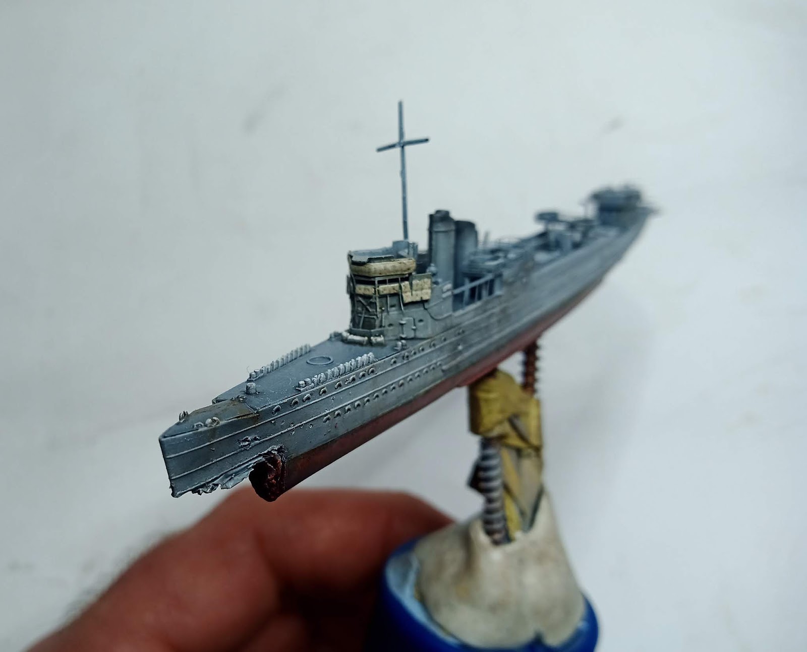

no dobra to troszkę posunąłem się z pracami, zauważam iż zdjęcia trochę wypłaszczają całość
Pamiętajmy iż jesteśmy jeszcze przed pożarami na niszczycielu on sie dopiero wbił i zatopił rufę w tym czasie komandosi próbują ogarnąć temat na brzegu. Robię ten wstęp bo na razie to on dostał i się trochę osmalił
Starałem się go nie za bardzo "zaciec" bądz co bądz kilka tygodni temu wyszedł z przebudowy
no dobra to tyle usprawiedliwień teraz zdjęcia
aha jeszcze jedno - nie ma koncepcji co z kotwicami na zdjęciach ich nie widać - no ale że tak w ogóle ich nie ma ? zastanawiam sie czy nie zrobić ich z łańcuchami opuszczonymi że niby dodatkowo chcieli "zacumować" ? co sądzicie ?
a teraz kilka fot tego co mam - oczywiście maszt idzie do zmiany ten tutaj to zestawowa pokraka :)
Edytowane przez laskonogi
