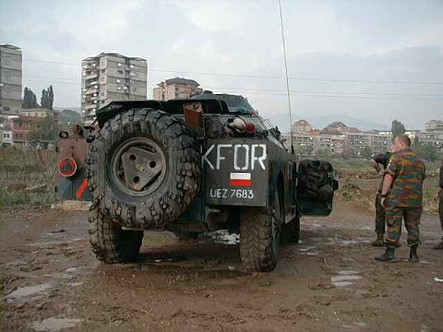

axel1st Posted June 30, 2019 Author Share Posted June 30, 2019 (edited) Jeśli chodzi o detale płyty nadsilnikowej, to, akurat mam to obcykane, bo jak pisałem na wstępie szykują się przeróbki w tym temacie. Blaszki są spoko, wykorzystam detale adekwatne do mojej wersji - resztę (łącznie z wnętrzem) wykorzystam w projekcie czarnobylskiego "chemika" Robię konkretnie ten egzemplarz, bieżnik rosyjski: Edited June 30, 2019 by axel1st Quote Link to comment Share on other sites More sharing options...
mandrivecs Posted August 1, 2019 Share Posted August 1, 2019 W dniu 2019-06-30 o 17:37, axel1st napisał: Robię konkretnie ten egzemplarz, bieżnik rosyjski: A się uchował bydlak na ruskich kapciach... Masz już pomysł na dobranie zielonej farby..? Nie wygląda na nic powszechnie stosowanego, odcień wpadający w Marines Green, niepodobny do niczego. Quote Link to comment Share on other sites More sharing options...

axel1st Posted August 2, 2019 Author Share Posted August 2, 2019 23 godziny temu, mandrivecs napisał: A się uchował bydlak na ruskich kapciach... Masz już pomysł na dobranie zielonej farby..? Nie wygląda na nic powszechnie stosowanego, odcień wpadający w Marines Green, niepodobny do niczego. Ten kolor mnie zaintrygował, nie mam wyboru, będę mieszał, żaden kolor z zestawu Hataki nie pasuje :P 18 godzin temu, Jarekk napisał: Jeśli to ma być berdek z wnętrzem to będę kibicował z pierwszego rzędu. Niestety bez, wnętrze ograniczy się do odtworzenia chłodnic, wentylatorów i oblachowania- otwieram klapy od chłodzenia. 17 godzin temu, makinen napisał: Jeśli konkretny pojazd odwzorowujesz, to chętnie popatrzę. Tak, ten konkretny, bo ma zdjęcie z praktycznie każdej strony. Quote Link to comment Share on other sites More sharing options...
mandrivecs Posted August 2, 2019 Share Posted August 2, 2019 28 minut temu, axel1st napisał: Tak, ten konkretny, bo ma zdjęcie z praktycznie każdej strony. Jeśli masz więcej zdjęć tego konkretnego wozu - proszę wrzuć do wątku..! Quote Link to comment Share on other sites More sharing options...
axel1st Posted August 2, 2019 Author Share Posted August 2, 2019 36 minut temu, mandrivecs napisał: Jeśli masz więcej zdjęć tego konkretnego wozu - proszę wrzuć do wątku..! Proszę bardzo, źródło zdjęć to strona https://www.armyrecognition.com/brdm-2_variants_wheeled_armoured_vehicle_fr/brdm-2_m-96_model_96_wheeled_armoured_vehicle_personnel_carrier_polish_army_poland_description_iden.html 1 Quote Link to comment Share on other sites More sharing options...
mandrivecs Posted August 2, 2019 Share Posted August 2, 2019 Dziękuję, świetna dokumentacja. Quote Link to comment Share on other sites More sharing options...
