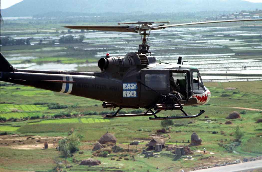

To ja poproszę korektę pasków:haha:
 1) niebieski tej samej szerokości jak biały
 2) czerwony kończył się poniżej wyższej siatki
zdjęcie z netu w celach poglądowych
Korekty szerokości pasków nie będzie gdyż:
jak widać nie są równej szerokości. A poza tym Kolega cofnie się kilkanaście postów wyżej i doczyta, że nie robię "Easy Ridera", gdyż nie miał granatnika.
Co do paska czerwonego jego długość zostanie "wydłużona" z pędzla gdyż fukanie przez siatkę pozostawiło by czerwony ślad na podróbce silnika.
A dla czego Kolega nie wspomina o czerwonym kolorze na sterach wysokości? Czyżby temat na dzień jutrzejszy czy też na galerię końcową?:haha:

Kolega czytał ze zrozumieniem:haha: poprzednie strony. Wybrałem zdjęcie "Easy Ridera" bo paski dobrze widać, ale może być coś z XM5
Na galerię końcową zostawię sobie pytanie o dolną linie nitów "zielonego oszklenia".
Powinna być na powierzchni (umownie) pionowej czy poziomej ?
A tak poważnie to był jeden z powodów dla którego zostanę przy italerce pożyczając części z hobby bossa:bleh:
zdjęcia z netu w celach poglądowych
12 godzin temu, vark napisał:
ale to oczywista oczywistość chyba nie wymaga wzmianki
:hmmm:
Grafik płakał jak rysował
Jak widać, dobrze widać

Tak sobie zerkam na te zdjęcia powyżej i stwierdzam, że niektóre z tych wiatraków mają biały dach nad kabiną pomiędzy okienkami, a same okienka mają srebrne okucia.
Drogi rymulusie, ależ to oczywista oczywistość, która nie wymaga wzmianki  jak np czerwone płozy

Człowiek podobno uczy się całe życie. I jak widać oczywista oczywistość nie jest taka oczywista.:glupek:
Dobre zdjęcia jak zawsze potrzebne.
Nie wiem czy ten grafik płakał jak rysował. Jak widać i chyba dobrze widać ten miał więcej niebieskiej farby do dyspozycji, albo szablon na paski inny...
Ale jak to z grafiką bywa to tylko interpretacja rzeczywistości. Każdy widzi troszeczkę inaczej.
