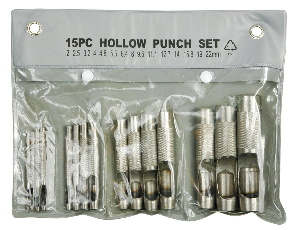

Polecicie jakiś sposób na wycinanie kół w polistyrenie? Cyrkle,  które znalazłem mają zakres od 1cm, a potrzeba jest wycięcia kół o  średnicy poniżej 1cm. Teraz korzystam z wybijaków, ale krawędzie wychodzą mocno poszarpane.
Kółka malutkie
:arrow:  RP TOOLZ RP-PD Punch and die set - 0,5 do 2 mm
https://www.mojehobby.pl/products/Punch-and-die-set.html
:arrow:  RP TOOLZ RP-BPD Big Punch and die set - 2,0 - 4,5 mm1618544318_meser262@RPToolz-BIG2-45mm.thumb.png.4850e8940abbb7c34dc063f7043c4436.png
https://www.mojehobby.pl/products/Big-Punch-and-die-set.html
są też i takie
RP TOOLZ RP-HPD Hexagonal Punch and die - 0,7-2 mm
2094023716_meser262@RPToolz-Hexagonal-07-2mm.thumb.png.d89cdbc9b4a163a7b52bbe7515dbd039.png
https://www.mojehobby.pl/products/Hexagonal-Punch-and-die.html
- i inne - lub sklep w UK
https://www.historexagents.com/#RPTBPD
