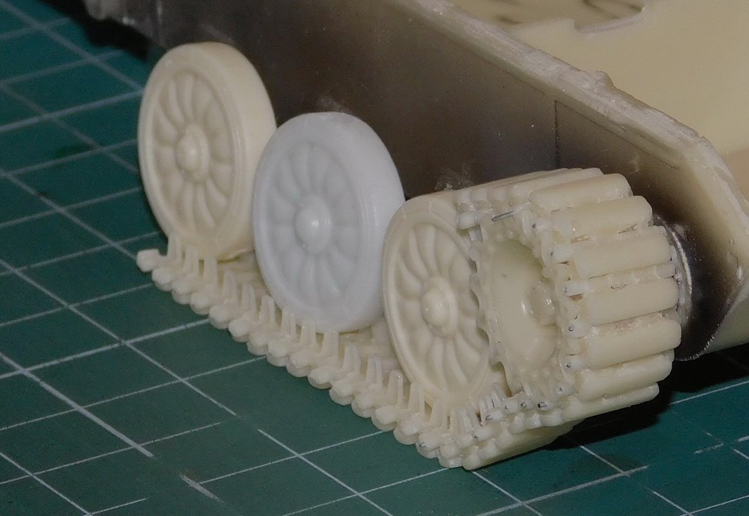

Dlaczego jedno kółko jest inne niż pozostałe? Drugie od lewej na dole ma mniej nakrętek na osłonie piasty niż pozostałe,
Andrzej
Też to zauważyłem, Takie rzeczy wychodzą dopiero na zdjęciach. Rutyna modelarska- człowiek zakłada, że wszystkie koła w zestawie są takie same. Konwersja  Wheels for 2S1 "Gvozdika" and MT-LB firmy Armo numer katalogowy 35500 jest po siedem kół do działa samobieżnego, MT-LB jest krótszy, ma kół sześć . Już zostało wymienione na prawidłowe.,  Prawdopodobnie ponad dwadzieścia lat temu, producent wrzucił do pudełka przez pomyłkę koło od SAM-6. Dziękuję bardzo za spostrzegawczość. Model sklejam, bo jest prosty i ma mało części. Szybko idzie i jest to kolejny pojazd ze stajni LWP.  Na modele poświęcam ok.  jednej godziny dziennie, w weekendy niewyjazdowe, czasami działam do oporu (najwięcej czasu  zajmuje mi rozłożenie malarni i czyszczenie aerografu).  Oczywiście po zakończeniu standardowych prac  "gospodarczych" - jak w każdym domu.

Jeśli chcesz robić w polskim malowaniu to trzeba znaleźć zdjęcia ,,Polaka'' z wklęsłymi przetłoczeniami na kołach.
A co tu chodzi ?
Nasi mieli inne koła niż oryginalne ?
A na modelu widać straszne ślady po piłowaniu...

Nie miałem pewności więc przejrzałem kilkadziesiąt zdjęć w sieci i według mnie występują dwa rodzaje kół:
- z przetłoczeniami do środka (takie jakie ma Robert);
- z przetłoczeniami na zewnątrz.
Wszystkie MT-LB które znalazłem zarówno radzieckie jak i polskie mają koła z przetłoczeniami do środka tak samo jak radzieckie Goździki.  Tylko polskie Goździki mają przetłoczenia na zewnątrz.
Więc teoretycznie Robert ma dobre koła, ale jest problem z osłoną piasty. Zarówno na MT-LB jak i Goździkach osłona była przykręcona na 6 śrubek.  U Roberta na kółkach jest po 9 śrubek więc jak na mój gust są to kółka do BWP-1.  Opinia oparta tylko i wyłącznie o zdjęcia sieciowe. No i w ten sposób awansowałem na starszego liczyśrubka. Chyba mam przerąbane.

Wszystkie transportery OPAL i OPAL-2 posiadają już koła jezdne w wypukłymi przetłoczeniami.
WPT Mors, TRI, ISM- Kroton czy  2S1 Goździk, budowany na wydłużonym podwoziu Opal-II
Przykład, Transporter TRI (OPAL) z koła jezdnymi z wypukłymi przetłoczeniami.
[img]https://i.imgur.com/PF78xDn.jpg[/img]
https://imgur.com/PF78xDn
Koła z wypukłymi przetłoczeniami w 1/35 i gąsienice kute z zamontowanymi nakładkami gumowymi.

Choć część,  ma już wymienione koła, na te z wypukłymi przetłoczeniami.
