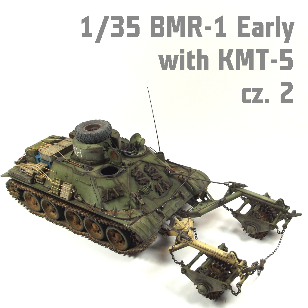

robertmodelarz Posted November 6, 2021 Share Posted November 6, 2021 Brawo!!!! Miniart robi fajne bardzo dokładne modele, mega skomplikowane w budowie ze względu na duże rozdrobnienie. Części potrzebne do budowy jednego elementu, znajdują się na kilku różnych ramkach. Więcej czasu trzeba przeznaczyć na ich szukanie, niż sklejanie. Poniżej link do malowania BRM-1: https://www.kfs-miniatures.com/1-35-bmr-1-early-mod-with-kmt-5m-malowanie/ Quote Link to comment Share on other sites More sharing options...
