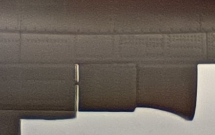

ArtuRze Napisano 6 Września Share Napisano 6 Września (edytowane) 4 godziny temu, Tainan41 napisał: Po kilku dniach powróciłem do prac nad Spitem i muszę przyznać, że wykonanie niektórych elementów jest słabe. Nie wiem, na którym etapie nastąpiło zawalenie wykonania tych elementów, ale luk radia i drzwiczki do kabiny są za małe. Na zdjęciu szpara przy drzwiczkach do kabiny. Na luzie wejdzie arkusz 0,2mm. Owszem, da się to ogarnąć, ale chyba trzeba coś zmienić, albo bardziej kontrolować narzędziownię by wykonywała poprawnie te elementy. Co prawda są po dwie alternatywy na wskazane miejsca, ale u mnie nie ma tego problemu: Raczej były inne rozterki, pt. jak wkleić pokrywę luku radia. Z prób wyszło mi, że najszybciej i najlepiej wychodzi, gdy usuniemy te występy wewnątrz kadłuba. Próbowalem też wersji z usuwaniem imitacji wnętrza pokrywy, ale moim zdaniem dłuższa jest z tym robota, żeby skutecznie splanować pokrywę z resztą kadłuba. A, sama krawedź otworu luku radia wymaga drobnej ingerencji papierem ściernym i dobrze jest zabezpieczyć obszar dookoła, bo tam są drobne wypukłe nity. Edytowane 6 Września przez ArtuRze Cytuj Odnośnik do komentarza Udostępnij na innych stronach More sharing options...

Tainan41 Napisano 6 Września Share Napisano 6 Września 2 godziny temu, ArtuRze napisał: Co prawda są po dwie alternatywy na wskazane miejsca, ale u mnie nie ma tego problemu: Raczej były inne rozterki, pt. jak wkleić pokrywę luku radia. Z prób wyszło mi, że najszybciej i najlepiej wychodzi, gdy usuniemy te występy wewnątrz kadłuba. Próbowalem też wersji z usuwaniem imitacji wnętrza pokrywy, ale moim zdaniem dłuższa jest z tym robota, żeby skutecznie splanować pokrywę z resztą kadłuba. A, sama krawedź otworu luku radia wymaga drobnej ingerencji papierem ściernym i dobrze jest zabezpieczyć obszar dookoła, bo tam są drobne wypukłe nity. I mnie pokrywa przedziału radiowego weszła bez problemu, ale ma trochę "luzu w gaciach"...znaczy się po bokach. Natomiast drzwiczki kabinowe miały luz. Na szczęście onegdaj zaopatrzyłem się w Tamiya Plapaper i to rozwiązało problem szpary. Teraz walczę z malowaniem kokpitu 3D... jakoś idzie, ale robię też backup z plastiku i blaszki. Tak na wszelki nie wypadek. Cytuj Odnośnik do komentarza Udostępnij na innych stronach More sharing options...

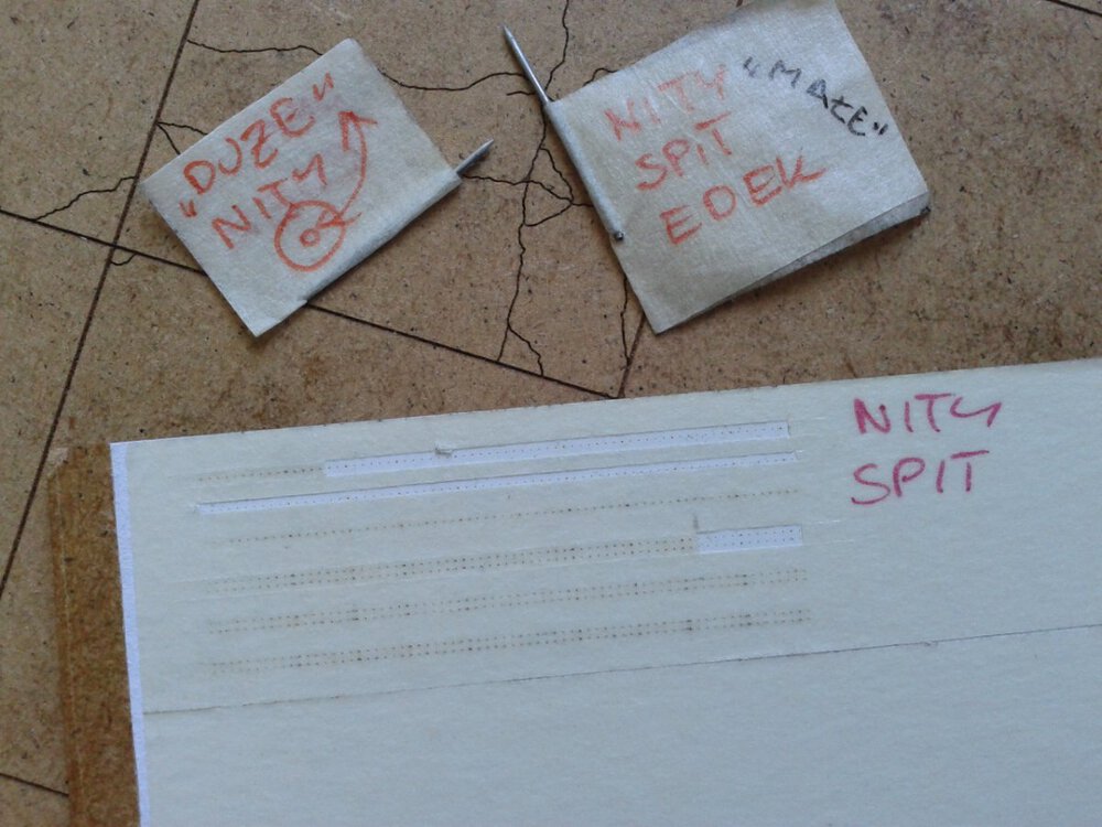

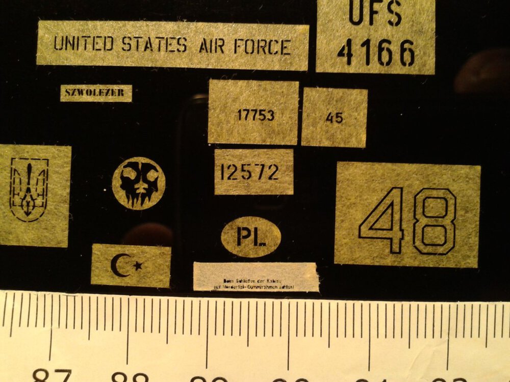

Soris Napisano 6 Września Share Napisano 6 Września (edytowane) 2 godziny temu, DobreMzimu napisał: Gdzie można znaleźć twój cennik? Cennika nie mam, bo nie zajmuję się tym zawodowo, bardziej taka humorystyczna uwaga skierowana publicznie do samego siebie @Tainan41 sprzęt mam profesjonalny, tylko nie przeznaczony stricte do tego typu rzeczy, więc w moim konkretnym przypadku technikalia wyglądają trochę inaczej... Tu masz próbkę możliwości wycinania w papierze Tamiya: ,a tutaj szablon w taśmie malarskiej do odtwarzania nitów w Edkowym Spicie w 48. Edytowane 6 Września przez Soris 3 1 Cytuj Odnośnik do komentarza Udostępnij na innych stronach More sharing options...
Tainan41 Napisano 6 Września Share Napisano 6 Września 8 minut temu, Soris napisał: Cennika nie mam, bo nie zajmuję się tym zawodowo, bardziej taka humorystyczna uwaga skierowana publicznie do same siebie @Tainan41 sprzęt mam profesjonalny, tylko nie przeznaczony stricte do tego typu rzeczy, więc w moim konkretnym przypadku technikalia wyglądają trochę inaczej... Tu masz próbkę możliwości wycinania w papierze Tamiya: ,a tutaj szablon w taśmie malarskiej do odtwarzania nitów w Edkowym Spicie w 48. Nie no, to jest profeska. Te napisy eksploatacyjne do Spitów to 1/48 czy 1/72? Cytuj Odnośnik do komentarza Udostępnij na innych stronach More sharing options...
Soris Napisano 6 Września Share Napisano 6 Września Do 48, ale to był test, więc te konkretne wielkości danego stencila niekoniecznie są prawidłowe. Cytuj Odnośnik do komentarza Udostępnij na innych stronach More sharing options...

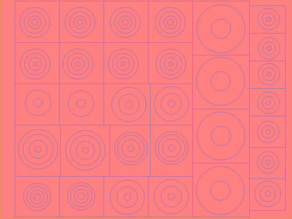

Soris Napisano 8 Września Share Napisano 8 Września W dniu 6.09.2025 o 16:06, Soris napisał: Postaram się przyszłym tygodniu wrzucić ten plik do programu i sprawdzić, ile czasu będzie się wycinał. "Zawartość" pliku udostępnionego przez IBG mieści się na 3 formatkach papieru Tamiya o wymiarach 120 mm x 90 mm, cena za taki komplet wyszła mi ok. 40 zł. Maski byłyby mniej więcej w takiej formie. Pliki były robione "na szybko", w celu przetestowania czasu, więc elementy nie są jeszcze opisane ani dobrze rozmieszczone. 1 Cytuj Odnośnik do komentarza Udostępnij na innych stronach More sharing options...

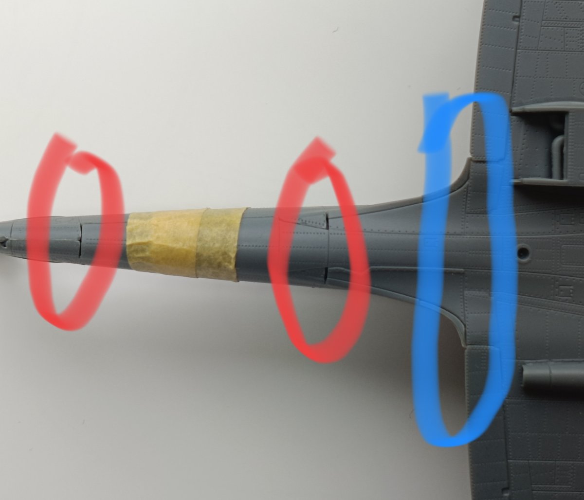

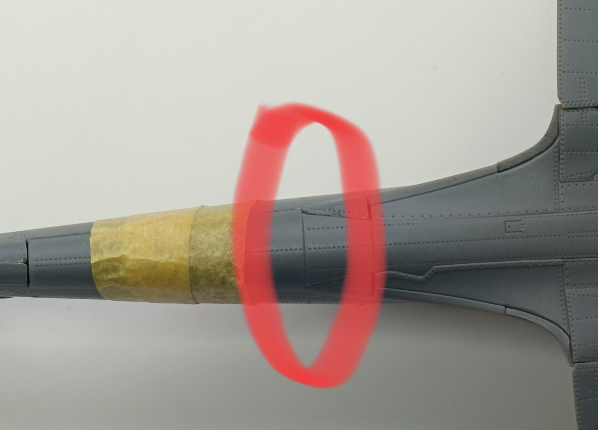

Tainan41 Napisano 10 Września Share Napisano 10 Września Doszedłem do etapu łącznia kadłuba że skrzydłami. I tu pojawił się problem (nie wiem czy problem wynikł z błędów w narzędziowni przy frezowaniu form, czy podczas produkcji samych ramek). Na zdjęciach widać, że w dwóch miejscach zeszło się dobrze (pierwsze zdjęcie w niebieskim owalu, na drugim w czerwonym)., jednak pozostały szpary widoczne na zdjęciach. Oczywiście, da się to ogarnąć, ale nity nie ułatwią wyprowadzenia tego jak należy. Zobaczę czy drugi płat z zestawu też ma ten sam problem. No i przy tym wychodzi, że instalacja kółka ogonowego jest bezsensowna. Przecież można było zastosować stary, dobry sposób znany ze Spitów firmy Tamiya sprzed kilkudziesięciu lat. Aha, łączenie kadłuba z przodu powinna zostać zaprojektowana tak, by to połączenie było łatwe to spozycjonowania. 1 Cytuj Odnośnik do komentarza Udostępnij na innych stronach More sharing options...
