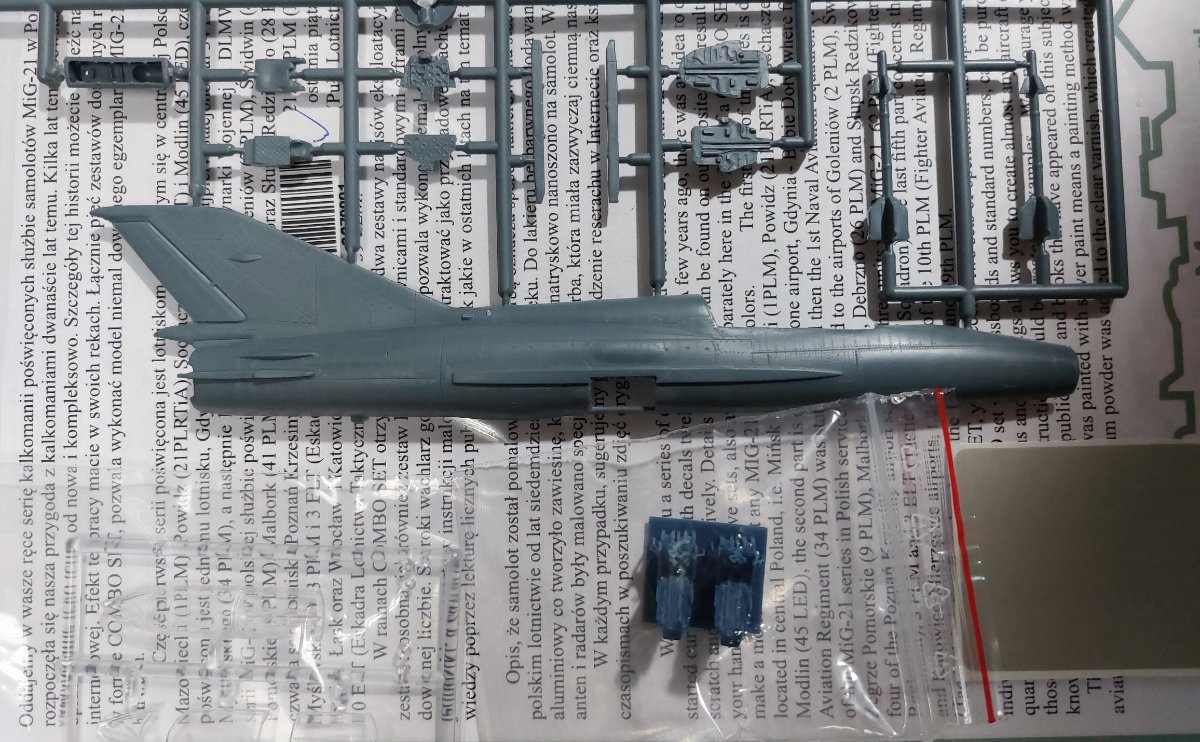

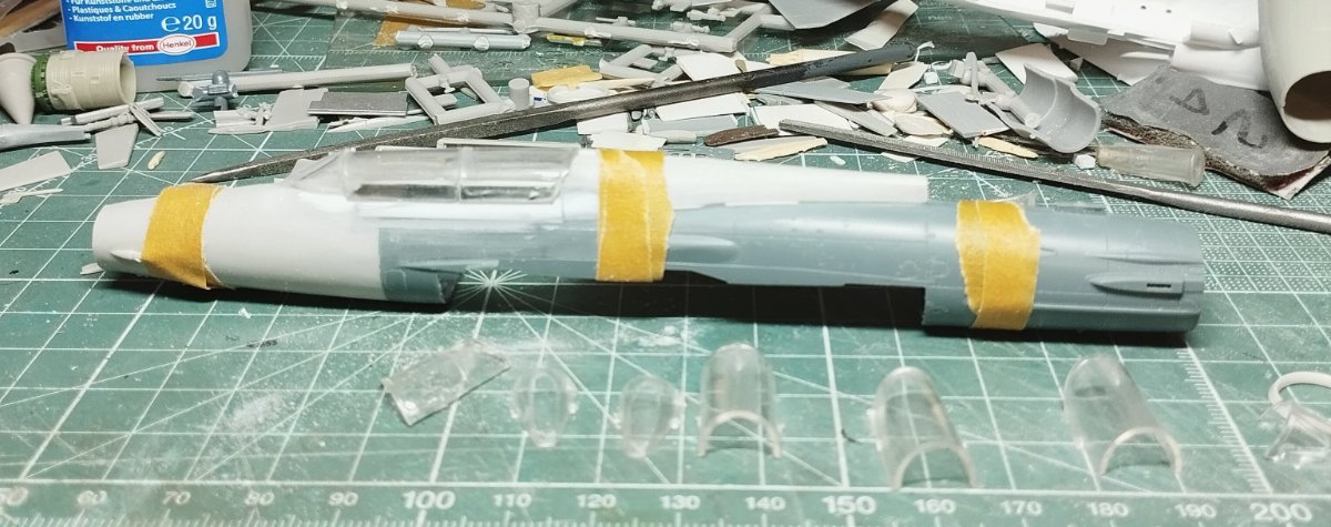

Moim zdaniem bardzo ładny ten KP.Fakt trochę te nity są zbyt głębokie i nadaje się do zrobienia weterana z muzeum :
Ale są poprawne wg planów i zdjęć prawdziwych maszyn.
Tu ub'erek z kp:
Nie ma co narzekać fotele druk , maski, owiewki cała lub dzielona .jedynie co to bym z Edka zapodał przednia część owiewki i tak jest ich zawsze opór w zestawie np bisa czy mfa.
Ponadto przymierzyłem kadłub KP do Edka i nawet się fajnie zgrywają w przypadku MF'ów więc jest całkiem dobry model moim zdaniem. Może to nie takie lego jak eduard a i  kokpit trochę mydlo ale zaraz skopiujemy Edka i wstawimy (panele i tablica zostaja gdy sie blach użyje)do KP ...A CO!

Owiewka przy garbie jest ciut za wąska i trzeba plasteliną nadrobić ramę  i przy okazji garba podheblować :mrgreen:

Wiatrochron.,.nie ma to sensu, gdyż ten ze szkolnych jest po prostu inny.
Niższy ,węższy

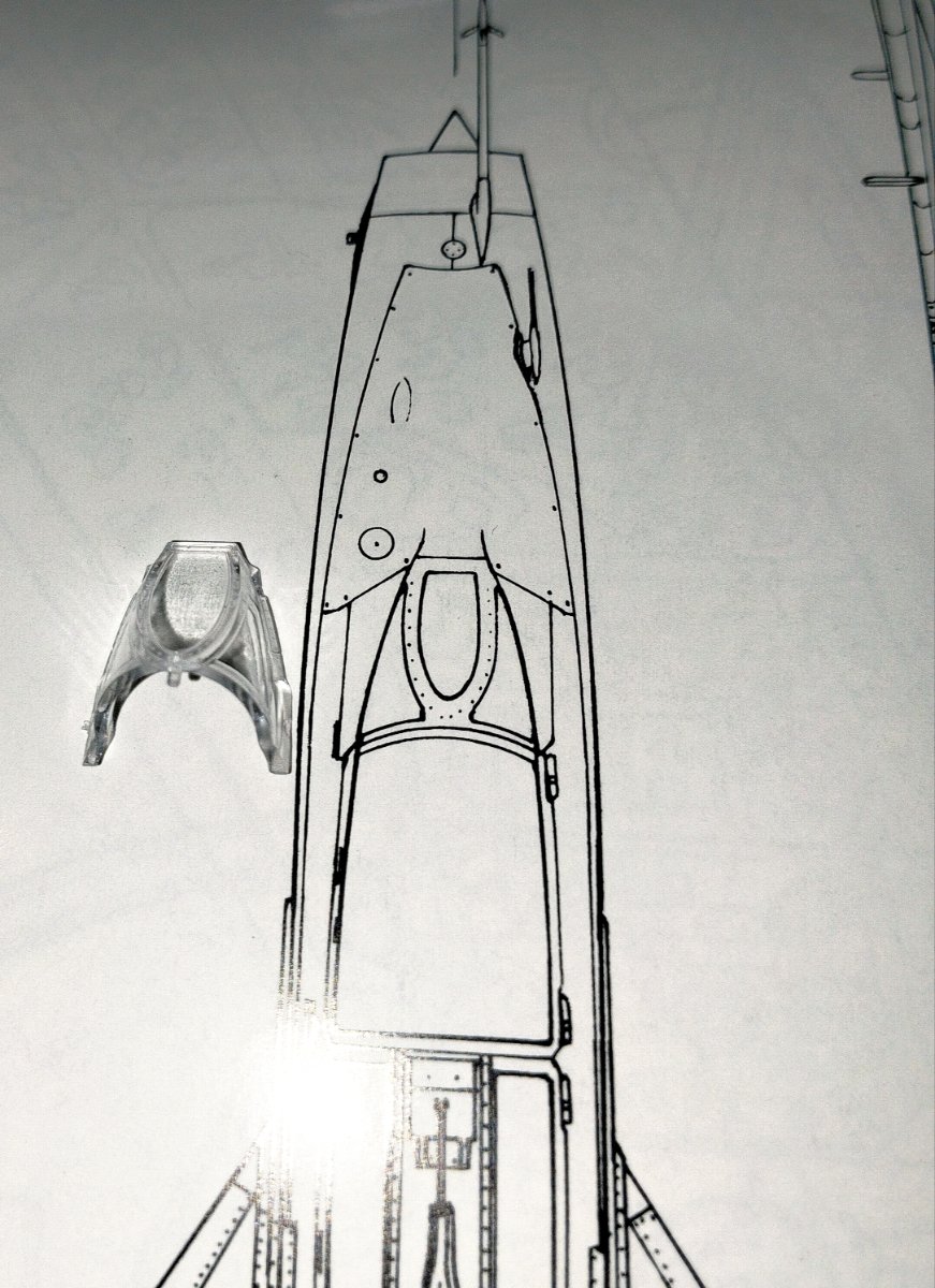

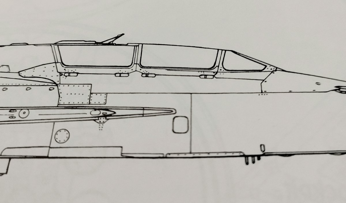

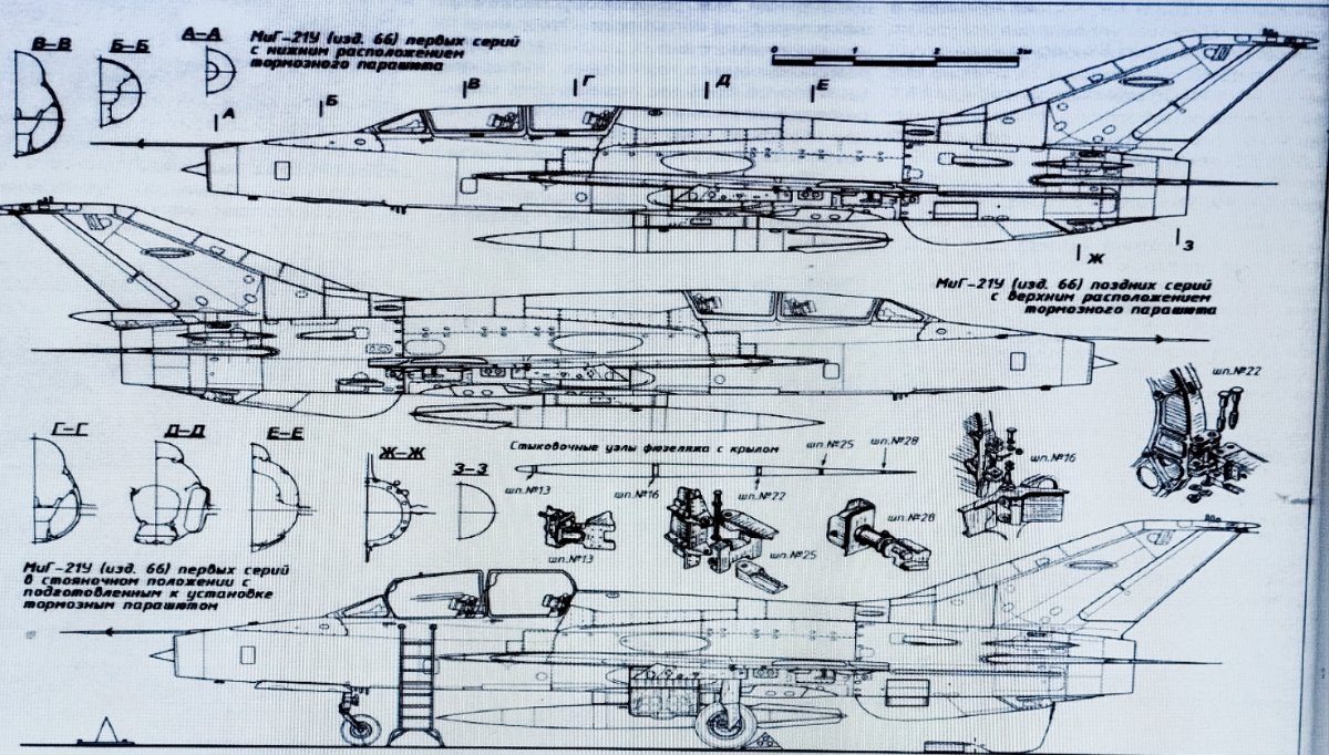

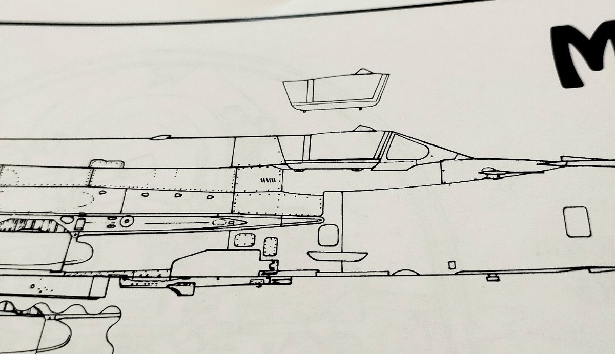

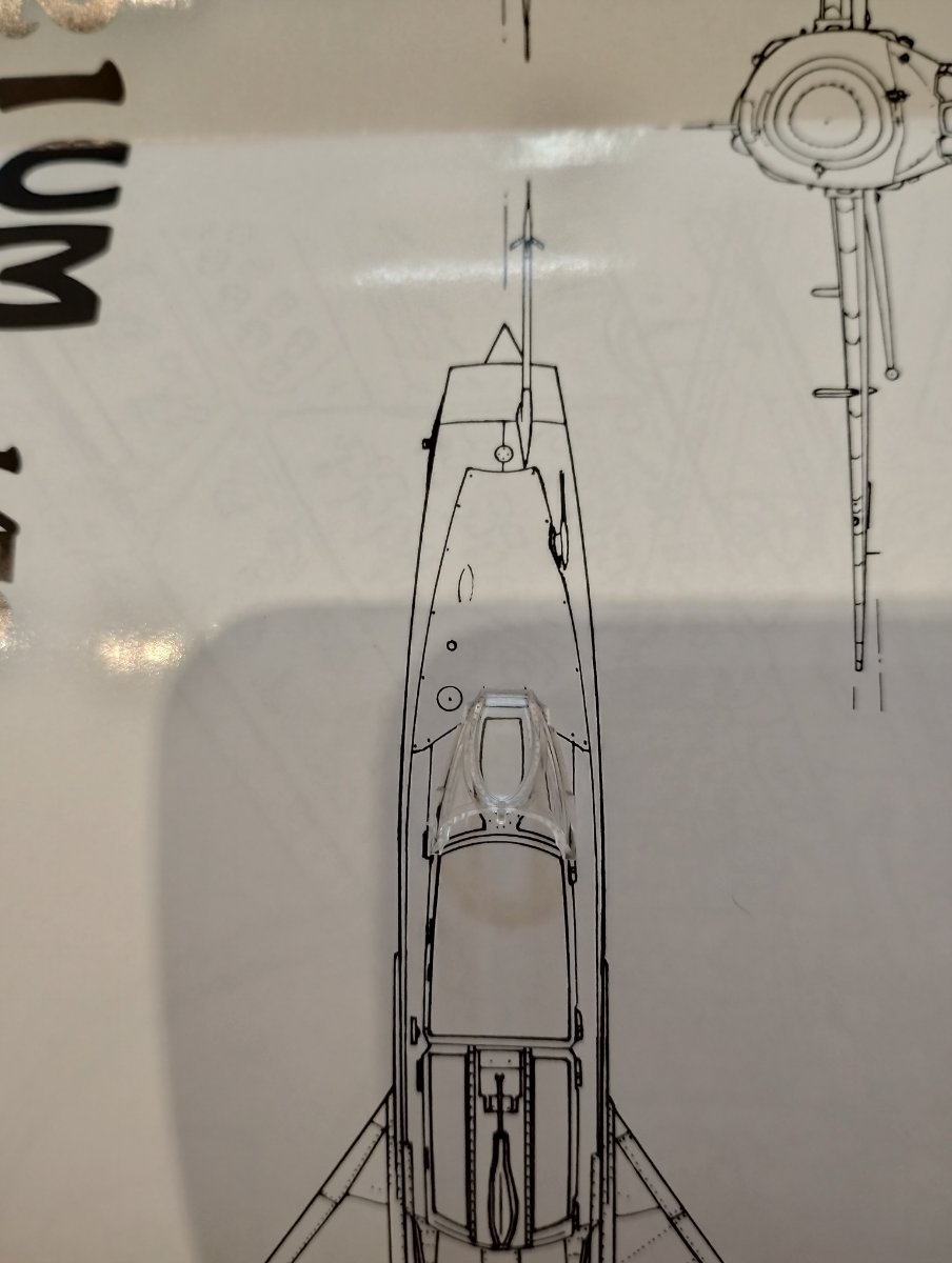

Plany na zdjęciach to WWP MiG-21

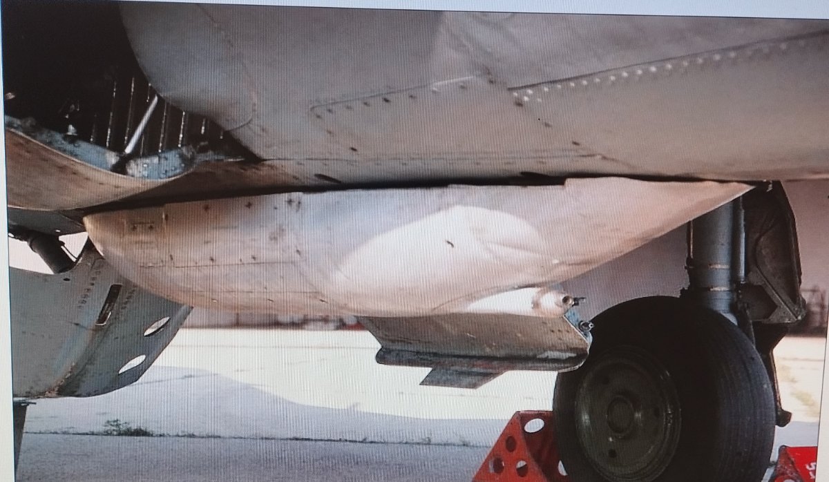

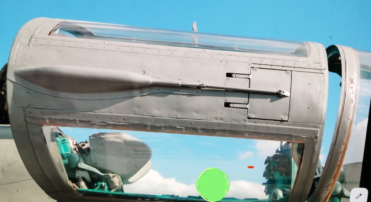

W dniu 15.07.2025 o 22:34, Kon_Bar napisał:
@em - a co to jest to niesione przez żołnierzy? Chyba nie PTB-490?
To jest to właśnie.
Oryginalne kolory meduzy
UM  rozpoczęty kilka lat temu ,do dziś w takim samym stanie

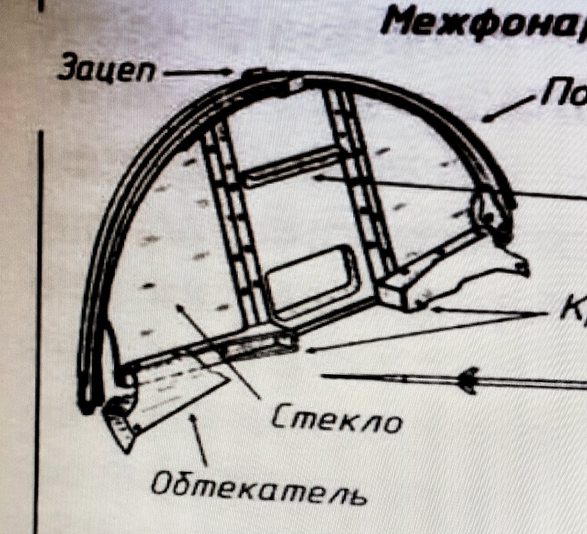

IMG_20250719_084609.jpgPrzegroda między kabinami.
Edytowane przez em
Godzinę temu, em napisał:
Nieszczęsna gondola.
Właśnie próbuję ją wykonać. Zawsze mnie podkusi do złego :D
Jak dla mnie wygląda jak połowa korpusu bomby z dodaną lufą :haha:
Ale grunt, że majster żyje i działa :super:
Ulepisz na 27-28 września?
Edytowane przez abtb
16 godzin temu, abtb napisał:
Jak dla mnie wygląda jak połowa korpusu bomby z dodana lufą :haha:
Taki FAB500...też mi to tak wygląda

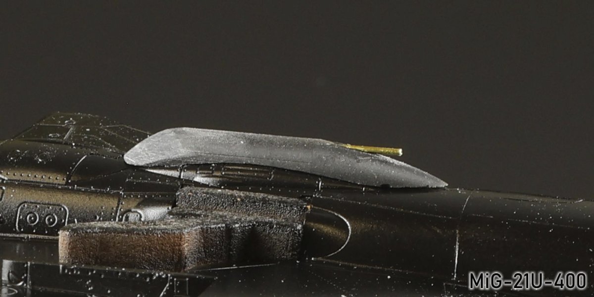

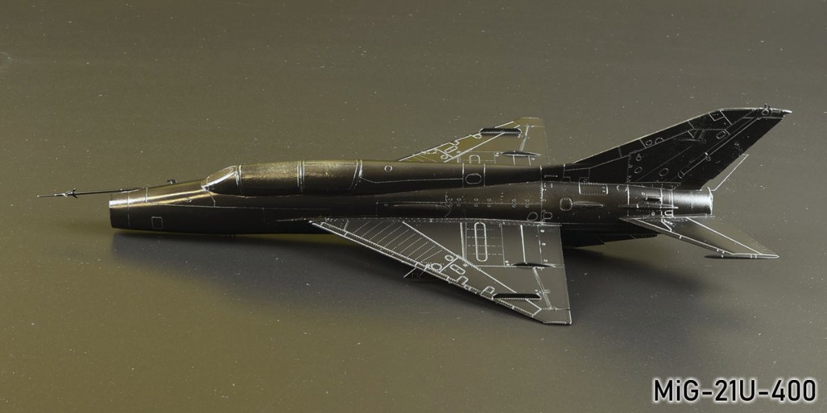

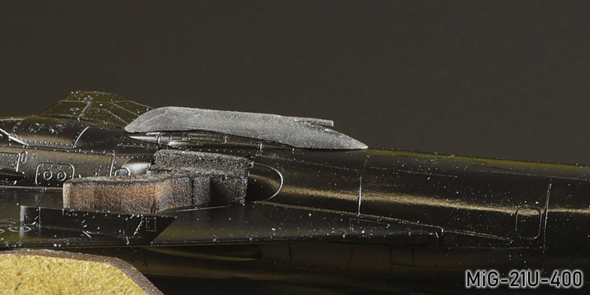

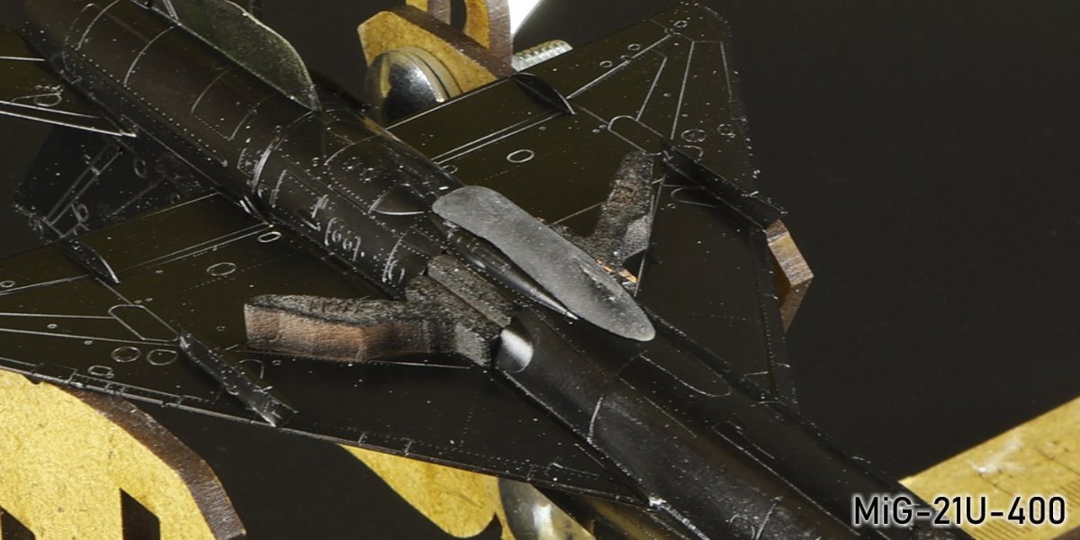

Widzę, że temat "literatury" już się (chyba) wypalił wrócę więc do relacji 😉
Podoklejałem co tam mogę, urwałem, co nie powinienem i położyłem Ueno Black jako podkład pod metalizery.

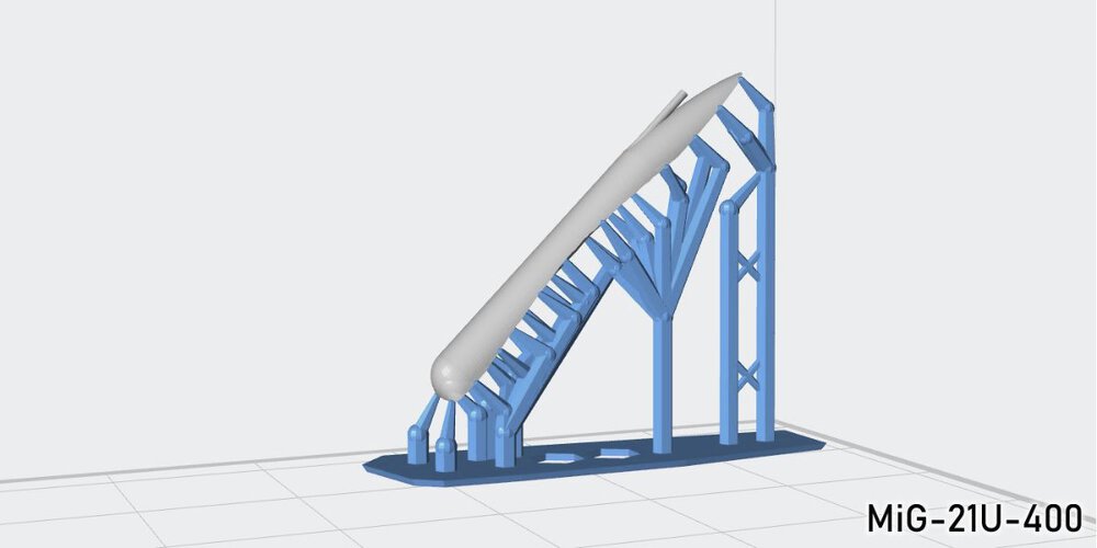

W międzyczasie przy użyciu baaaardzo wysublimowanego narzędzia do modelowania 3D (Tinkercad :D ) stworzyłem namiastkę A 12.7 - za dwie godziny zobaczę jak wyszło ;D
Edytowane przez Kon_Bar
Brzmi i wygląda dobrze :super:
A jakich "metalizerów" masz zamiar użyć?

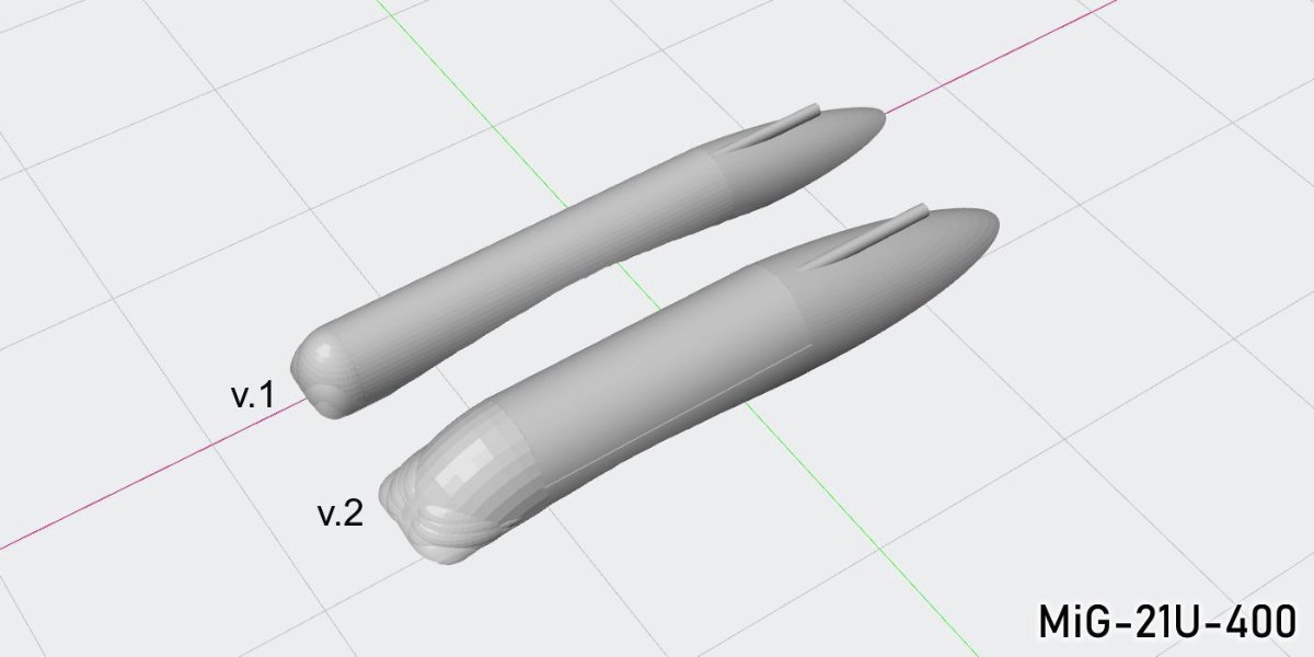

Po wydrukowaniu działko pasowało, lecz nie wyglądało :D
Postanowiłem przygotować wersję nr. 2 i teraz czeeeekam na wydruk :)
Świetny, ja bym go tak już zostawił :D.

No i chyba działku już tak zostawię 😉
Ta narośl mająca być działkiem wygląda słabo. Będzie wymieniana?

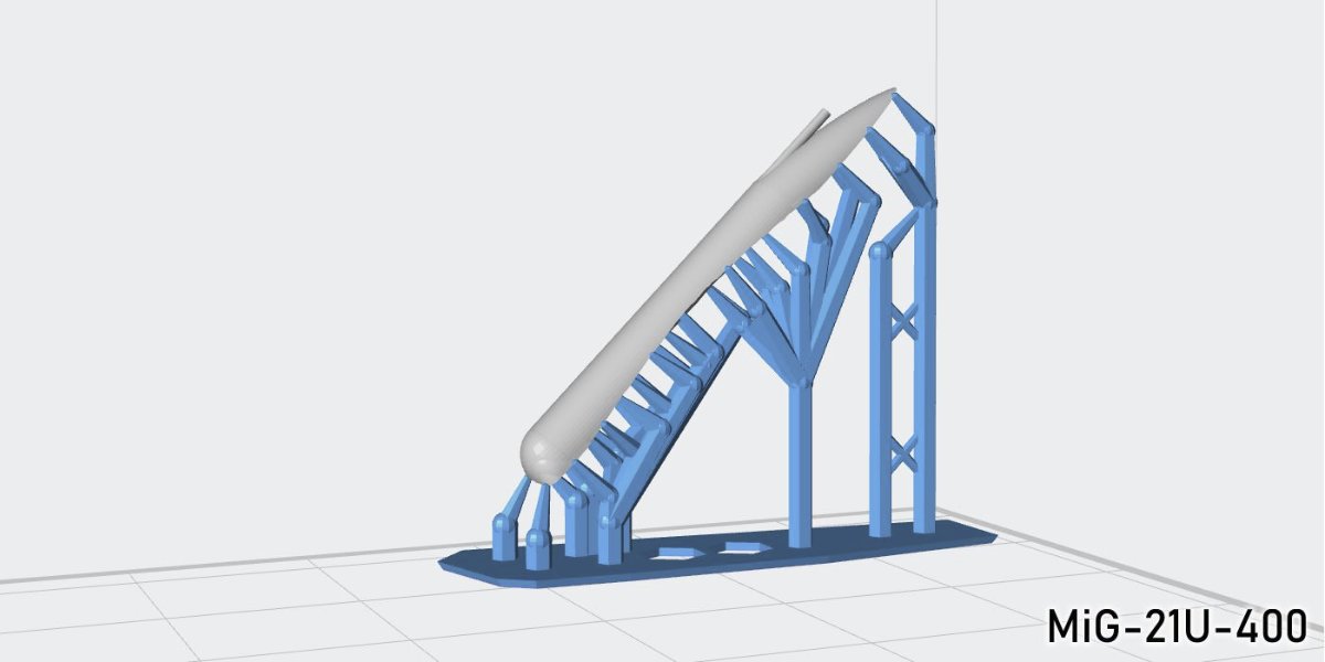

W wersji 3.0 😉 trochę inaczej zaprojektowałem spód a po dopasowaniu wymiarów zastąpiłem "demo lufę" mosiężną rurką.
Teraz jakieś minimalne podszlifowanie, bo od spodu są jeszcze artefakty po wspornikach i tak już jedzie do lakierni.
