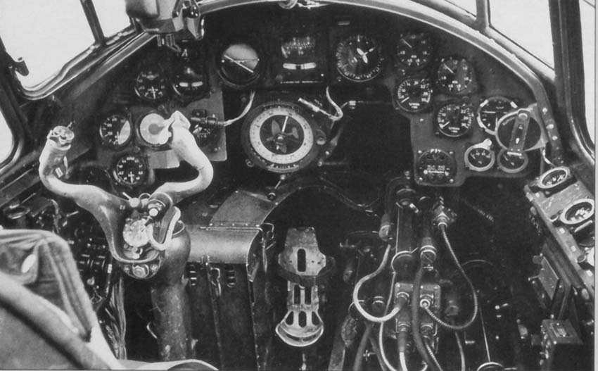

welder Napisano 18 Października 2023 Autor Share Napisano 18 Października 2023 Cześć, po długiej przerwie czas na mały update z budowy. Po ukończonych pracach nad podwoziem przyszedł czas na kabinę załogi. Kolor bazowy wraz z cieniowaniem i zabezpieczeniem lakierem bezbarwnym został położony już we wcześniejszych etapach budowy modelu. Następnym krokiem było wykonanie imitacji drewna na poszczególnych partiach podłogi kokpitu - widać to doskonale na wielu zdjęciach tego samolotu. Pierwszym krokiem było odpowiednie zamaskowanie już pomalowanego elementu - użyłem do tego taśm maskujących o różnej szerokości. Następnie naniosłem za pomocą aerografu kolor bazowy XF-59 Desert Yellow na już przygotowane obszary. Po kilku godzinach użyłem farb olejnych (Smoke oraz Faded Dark Yellow) aby zasymulować słoje drewna. Aby zespoić już położone warstwy oraz ożywić i lekko rozjaśnić barwy nałożyłem warstwę koloru X-26 Clear Orange. W ostatnim kroku usunąłem taśmy maskujące. Kolejnym krokiem było pomalowanie wszystkich małych elementów, które jak do tej pory zostały potraktowane kolorem bazowym. Do imitacji detali skórzanych użyłem mieszanki X47 Red Brown oraz H37 Wood Brown Następnie przykleiłem pozostałe elementy foto-trawione (barwione) pomijając najmniejsze z nich (szczególnie te wystające poza powierzchnię do której są przyklejane jak dźwignie czy przełączniki), które z dużym prawdopodobieństwem mogłyby ulec uszkodzeniu czy zgubieniu podczas dalszych prac nad kabiną. W kolejnym kroku zwiększyłem kontrast i mocniej uwidoczniłem niektóre elementy dodając do koloru bazowego niewielką ilość białego i taką mieszankę naniosłem za pomocą pędzla na wybrane powierzchnie. Tego samego koloru żyłem, aby dalej zmniejszyć monotonię ciemnego koloru bazowego poprzez nałożenie go w losowych miejscach za pomocą gąbki. Głębsze obicia zostały wykonane za pomocą precyzyjnego pędzelka przy użyciu farby w kolorze Matt Aluminium - zostały one zasymulowane przede wszystkim na brzegach różnych powierzchni. To tyle na ten moment. Zabieram się za dalsze prace i mam nadzieję, że niebawem będę mógł pochwalić się już skończoną kabiną załogi. 10 Cytuj Odnośnik do komentarza Udostępnij na innych stronach More sharing options...
