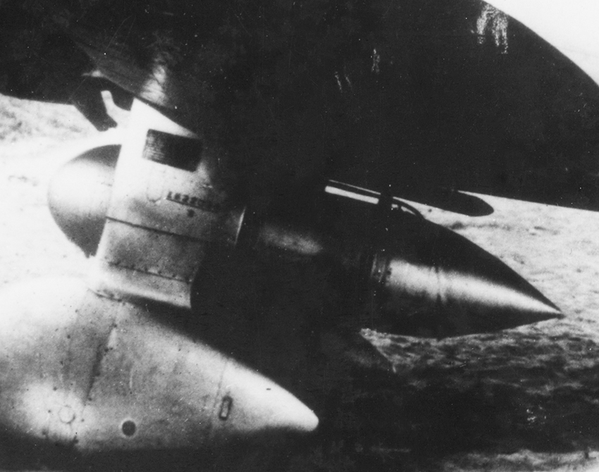

Zeżarło mi to całe popołudnie. brakuje jeszcze jednej rurki i trzeba będzie jeszcze podziałać ze szpachlą. Ciekawe ile razy mi się to jeszcze rozpadnie. Na razie naliczyłem x2:haha:Szklanka wUtki dla tego, co mi powie gdzie prowadzi miedziany drucik. Chińczyk czy tam jakiś inny azjata, od którego bezczelnie zrzynam nie pokazał:?

Na moje pan Japończyk zrobił tyle, ile trzeba z tym drucikiem, on sobie tak dynda. Połączenie zbiornika z instalacją jest na środku tak jak na schemacie z linku i tak też pan Japończyk zrobił na swoim modelu. Pewnie się kierował tą fotką (jeżeli chodzi o drucik):
Więcej schematów:
https://ww2aircraft.net/forum/threads/a5m-droptank.54060/page-2

Zdjęcie, które dałeś wiele wyjaśniło. Porównując ze schematami i przekrojami wychodzi na to, że centralnie nad zbiornikiem jest przymocowana do  kadłuba a za ostatnią obręczą wchodzi w zbiornik. De facto to nigdy się nie zastanawiałem jak działają dodatkowe zbiorniki paliwa. Dla mnie to wygląda jak jakaś metalowa rurka, tylko co ona robi? System odrzucania zbiornika? Jakoś nie chce mi się wierzyć, że gwiazda Klaudii ssała przez taką "słomkę" paliwo. Wychodzi na to, że Pan Chińczyk zrobił zle lub jest jakieś zdjęcie potwierdzające jego interpretację. CZeba będzie wyrwać druta poszpachlować i zrobić po bożemu.
