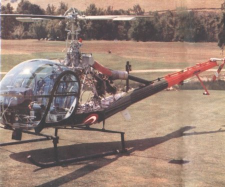

No więc malowanie... jest trochę jakby... domniemane :) Mam raptem 2 zdjęcia:
oraz info, że był w malowaniu "SALUD PUBLICA" (ministerstwa zdrowia Peru).
19 minut temu, panmopsik napisał:
ciut większe foto z  Facebooka, faktycznie kiepsko z wyborem zdjęć
Dziękuję - na tym widać coś powyżej silnika (bańka?). Nie miałem pojęcia co to jest. Może coś jeszcze dorobię :)
P.S.
Teraz się zastanawiam, czy silnik był żółty czy srebrny... Ot, przekleństwo dłubaczy 😉 Na razie zostaje jak jest (przynajmniej jest kolorowo :D )

piszą o 2 Hillerach, które były pod opieką FAP, gdzie (jeden ?) był w barwach SP ale przynależał do jakiejś jednostki FAP, chciałem go odszukać po numerach producenta ale mi komp wywinął numer i się pozamykał stąd wiem, że to foto jest z fejsa peruwiańskiego ale długo przeglądałem zawartość zdjęć, pogrzebię jeszcze
Edytowane przez panmopsik
To nie jest standardowa 12C ?
Jak się popatrzy to modyfikacje były niemal na każdym. Na obecnie muzealnych maszynach (a tych są walkaround-y) często brakuje "tego i owego" a i są to maszyny po modyfikacjach... Jestem głodny każdego skrawka wiedzy więc czekam na Twoje (i podobne) cenne uwagi :D
Ta "bańka" to najprawdopodobniej zbiornik paliwa, podobny jak w Bellu 47D. Jeśli mamy na myśli ten sam element(?).
Niestety to nie to:
a) bardzo mała
a co ważniejsze
b) nie występuje na zdjęciach innych Hillerów więc to raczej lokalna modyfikacja
Ja piszę o tym zaznaczonym elemencie, generalnie to "konfiguracja" silnika tego egzemplarza mocno odbiega od innych maszyn ze zdjęć, przynajmniej ja nie wpadłem na podobny układ.
EDIT:  Odszczekuję co napisałem, to co brałem za zbiornik, to kolektory dolotowe do silnika :glupek:
Edytowane przez Soris
Dla mnie to wygląda na coś, co jest podczepione do wydechu i w związku z tym obstawiam, że to turbosprężarka. W górach na pewno by się przydała.
Przypuszczam, że Kon_Bar pisał o tej strefie:
to mogło być jakieś "urządzenie" napędzane z wału śmigła ogonowego, na zdjęciu poniżej jest zamontowana najprawdopodobniej prądnica.
Ale równie dobrze może to być "cokolwiek"

Widzę, że dzięki koledze @panmopsik i zdjęciu lepszej jakości mamy tu konkretną dyskusję :)
Na razie interpretuję zdjęcie jak opisuję poniżej:
- jasnozielony -  to prawa rura wydechowa oraz instalacja nawiewowa do kabiny (na fotce modelu chwilowo zdemontowana);
- jasnoniebieski - prawy kolektor dolotowy;
- ciemnozielony - to chwyt powietrza (na modelu) a w rzeczywistości to nowsza wersja z wentylatorem (?) (patrz drugie zdjęcie); do poprawienia;
i teraz nowości:
- czerwony i pomarańczowy - bloki sprężarek (?);
- żółte - filtr na wlocie do bloku sprężarek;
wszystko do dorobienia i połączenia z ciemnozielonym wentylatorem w gąszczu niezidentyfikowanych połączeń w ramach obszaru zakreskowanego na ciemnozielono :)
Ciemnozielony obszar wzorowałem na zdjęciu po lewej - trzeba będzie jednak zrobić to po prawej...)
@Soris , @pmroczko (i inni chętni do rozmowy) - zapraszam do skomentowania :D
