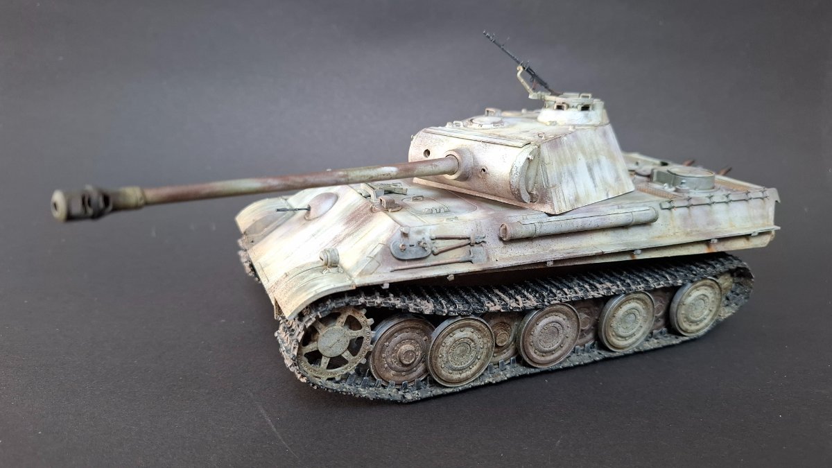

Zawahałem się przed rozpoczęciem malowania i jak zawsze w tej sytuacji model zjechał na tor boczny. Ale zrobiłem w tym czasie kilka rzeczy, jak zrobię zdjęcia to wrzucę pokazać, że czasu nie marnowałem.
Korzystając z poleconej literatury podjąłem próbę malowania na starym modelu, bo malowanie ciągle słabo mi wychodzi, stąd moje wahanie. Do testu wziąłem model Shanghai Dragon, który na tą chwilę czekał w pudle ponad dwadzieścia lat. Przez te lata dołożyłem blaszane boczne błotniki, wymieniłem jarzmo działa i wydechy, żeby go trochę merytorycznie poprawić, ale na tym już koniec poprawek. Po malowaniu model powędruje na aukcję.
Miejscami wyszło lekki pylenie, ale chyba przejdzie krytykę? Raczej nałożę resztki zimowego kamuflażu. Taki był pierwotny plan, bo zakładałem że kamuflaż spartolę jak zawsze. Ale oceńcie sami...
Wzorowałem się na schemacie z mądrej książki o której mowa trochę wyżej, a
schemat ów powstał na bazie kilku zdjęć z fabryki MAN, chyba najlepiej znanej Pantery na stalowych kołach, która wg wspomnianej literatury trafiła do LSSAH. Oczywiście górne powierzchnie to już moja twórczość, ale tak sobie wydedukowałem na podstawie tego co widoczne.

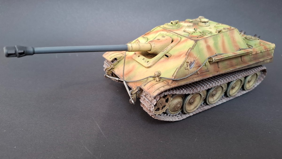

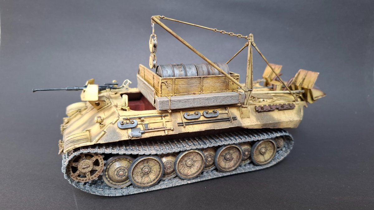

W warsztacie Panther troszkę się podziało przez ostatnie lata.
Stary Dragon skończony, galeria już jest.
Stary Jagdpanther Italeri.
I równie stary Bergepanther Italeri.
Jeszcze kilka drobiazgów i również trafią do galerii. Zdjęć z budowy nie robiłem, bo starocie były dłubane przez lata po trochu i teraz w ramach czystek w magazynie kończę wszystko co zalega.
