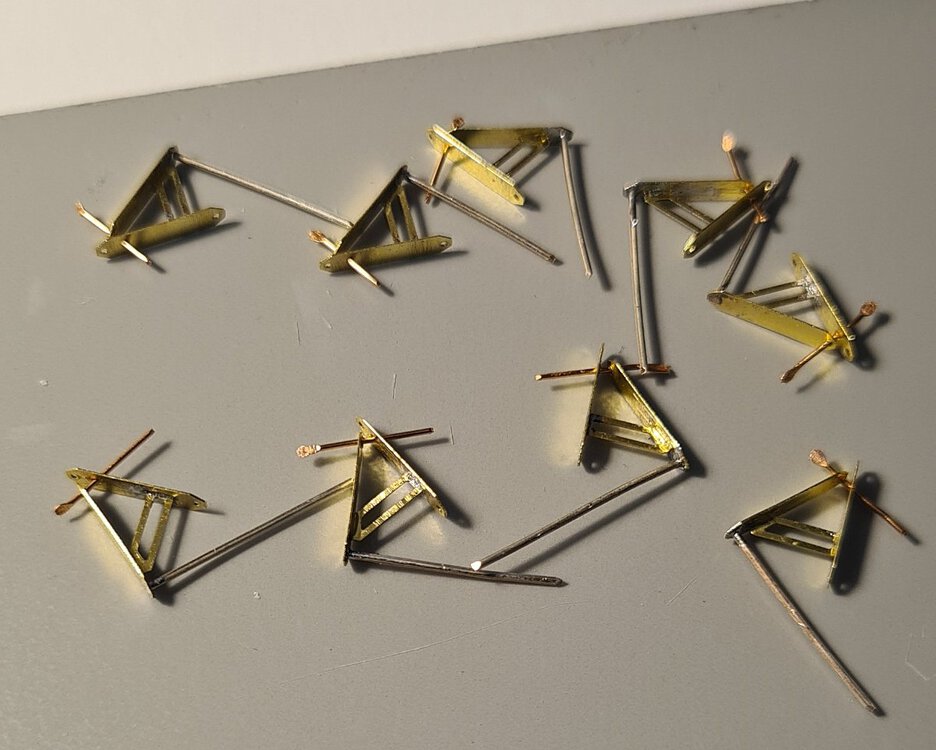

Stojkovic Napisano 8 Stycznia 2025 Share Napisano 8 Stycznia 2025 Ja mam pytanie o formowanie tych najlmniejszych blaszek w tuleje. Zaznaczyłem je w czerwonych kółkach - docelowo tak jak u Ciebie powinny one byc w formie tuleji z uchwytem przełożonym przez ich sodek. Jak ty formujesz tak małe tuleje - jakim narzędziem jakim procesem? Cytuj Odnośnik do komentarza Udostępnij na innych stronach More sharing options...

x_bandit Napisano 8 Stycznia 2025 Autor Share Napisano 8 Stycznia 2025 6 godzin temu, Stojkovic napisał: Ja mam pytanie o formowanie tych najlmniejszych blaszek w tuleje. Zaznaczyłem je w czerwonych kółkach - docelowo tak jak u Ciebie powinny one byc w formie tuleji z uchwytem przełożonym przez ich sodek. Jak ty formujesz tak małe tuleje - jakim narzędziem jakim procesem? Jasne. Ogólnie wszystko robione łapkami. Najpierw robię odpowiedniego kształtu (trójkąt prostokąt) rączkę z drutu. Później owijam wąskim paskiem (blacha mosiężna) o szerokości docelowej tulei rączkę w miejscu gdzie ta tuleja się ma znaleźć. Dociskam płaskim ostrzem szerokim (https://allegro.pl/oferta/10szt-ostrza-do-skalpeli-cukierniczych-bsd4-12277490271) lub węższym, na twardej podkładce, przy samym drucie by posłużył on jako swego rodzaju kopyto i nadał kształt tulei by uzyskała średnicę drutu i odcinam i to w sumie tyle 2 Cytuj Odnośnik do komentarza Udostępnij na innych stronach More sharing options...
Stojkovic Napisano 9 Stycznia 2025 Share Napisano 9 Stycznia 2025 Dzięki za odpowiedź - zakładałem, że to Voyagerowa blaszka z zestawu walorazycyjnego. Mosiężna rozumiem jest łatwiejsza w obróbce? Cytuj Odnośnik do komentarza Udostępnij na innych stronach More sharing options...

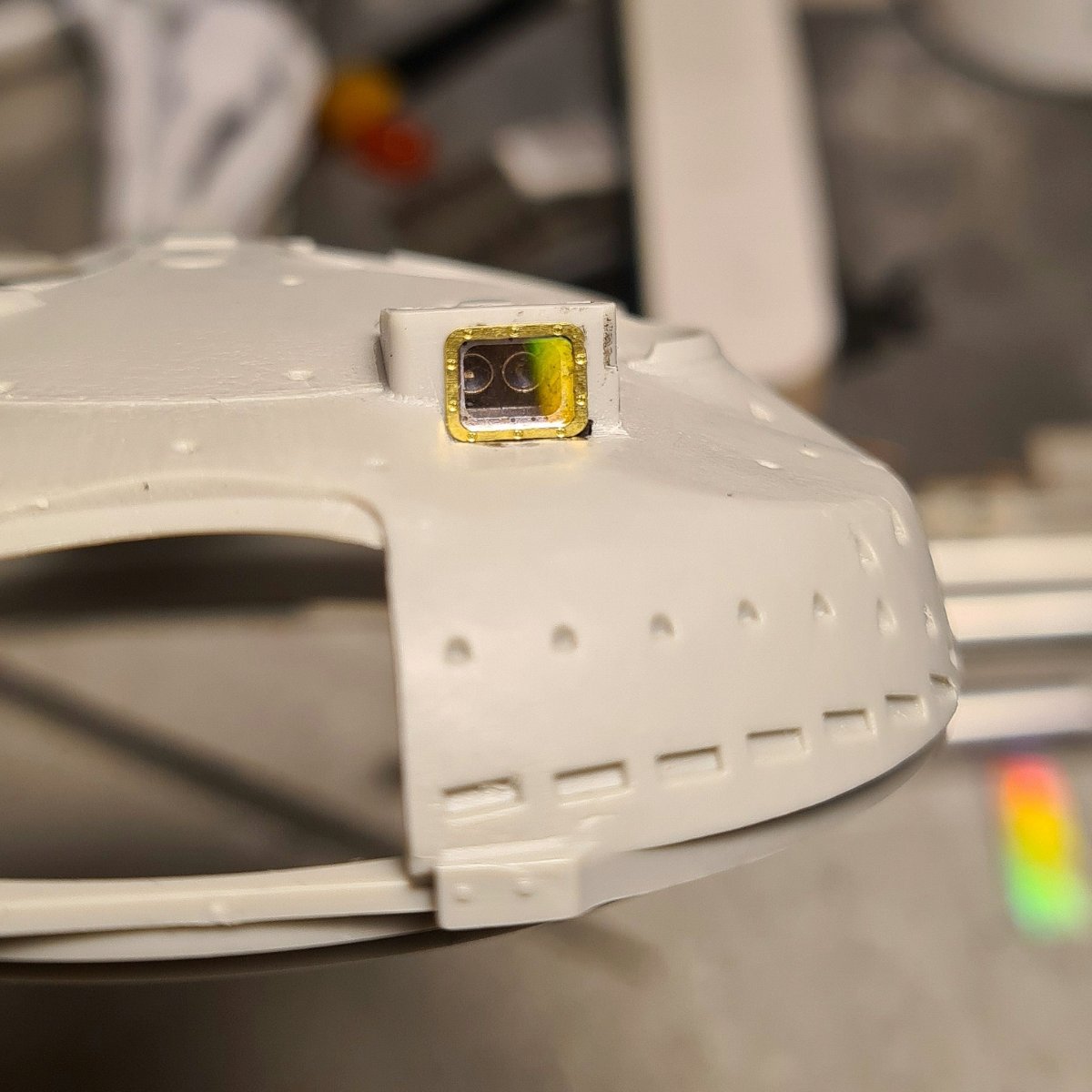

x_bandit Napisano 22 Lutego 2025 Autor Share Napisano 22 Lutego 2025 No i znów trochę porobiłem. Poprawiłem fakturę wieży trochę ją przeszlifowałem i dodałem detal powierzchni- wygląda trochę jakby była ciosana siekierą mam nadzieję, że to widać na pierwszym zdjęciu. Pozamieniałem śruby. Zmontowałem stelaż pod mocowanie K1 na wieży. Dorzuciłem celownik nocny TKN-3M (standardowo w zestawie Trumpka jest zamknięty), trzeba było trochę pomęczyć się z referencją, ale jak już porównałem stwierdziłem, że wszystkie wersje TKNów, przynajmniej na zewnątrz (czyli szkiełka), wyglądają prawie tak samo. Musiałem też od razu wrzucić wyrzutnie granatów dymnych. No i całą druciarnię do granatów też przy okazji. Poprawiłem osłonę karabinu sprzężonego 7,62mm. Powoli do przodu, teraz chyba wezmę się za wieżyczkę dowódcy. I to chyba na tyle w tym wejściu. 22 Cytuj Odnośnik do komentarza Udostępnij na innych stronach More sharing options...
