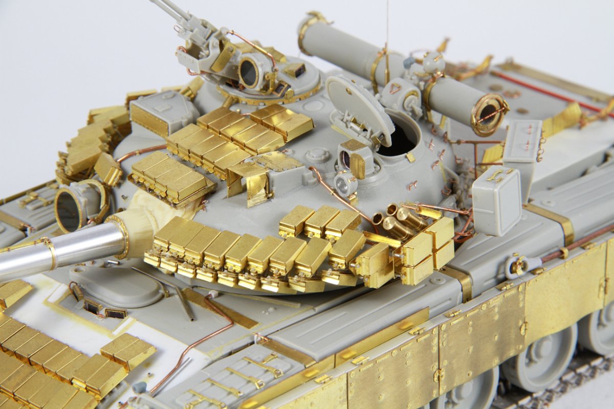

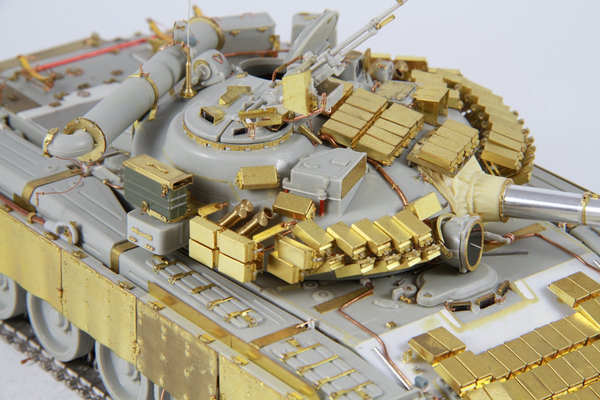

Mały update, tylko wieżyczka dowódcy. Kolejny mikroetap skończony.
Edytowane przez x_bandit
  • Like 20

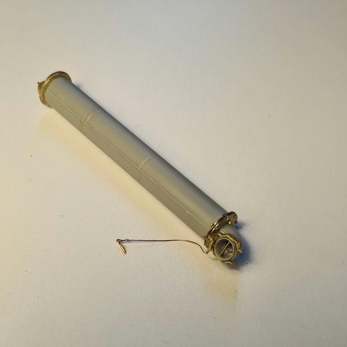

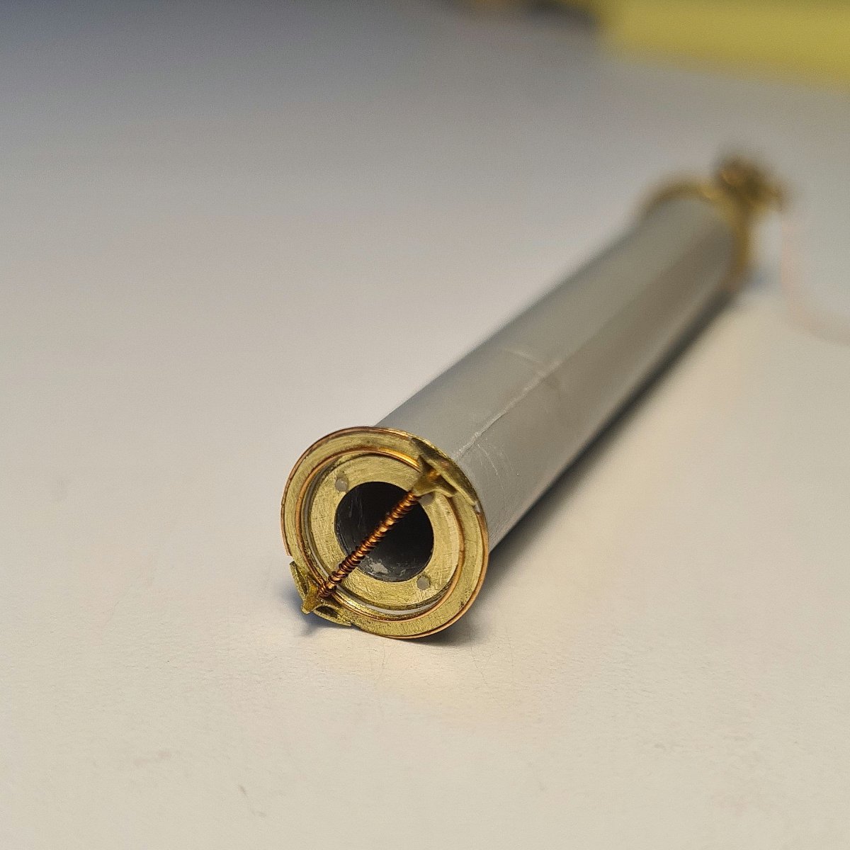

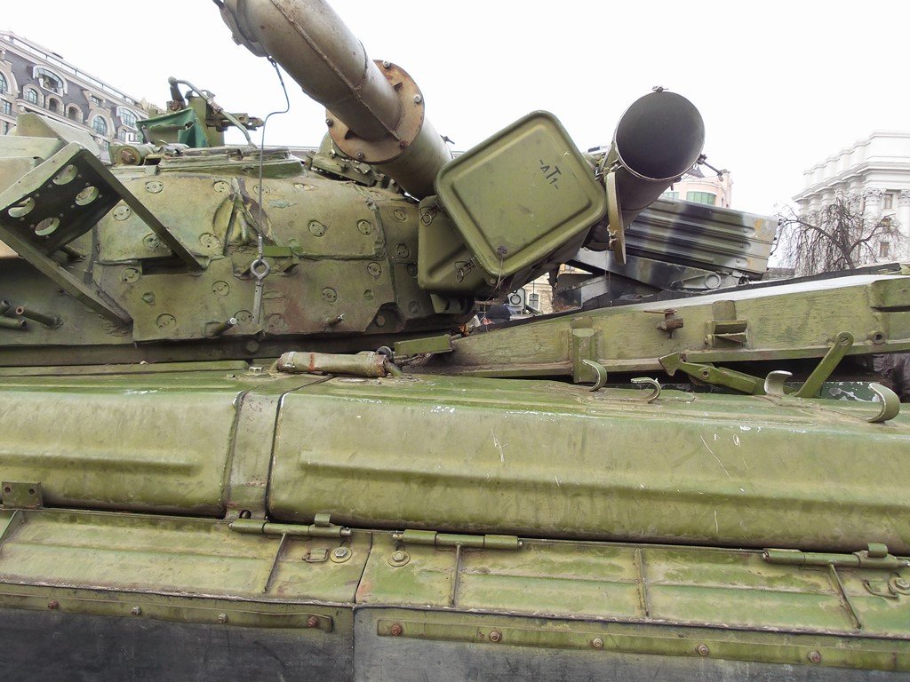

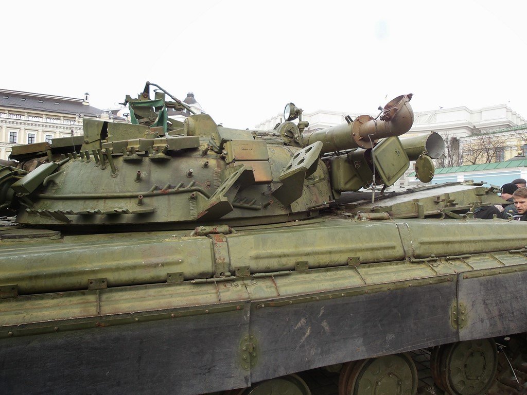

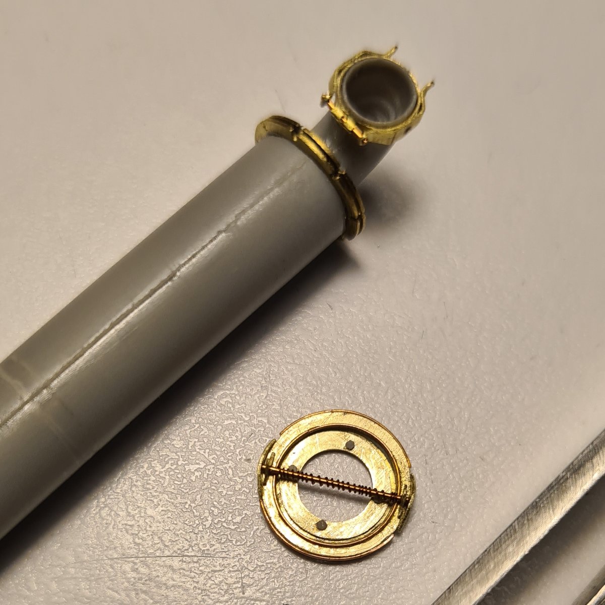

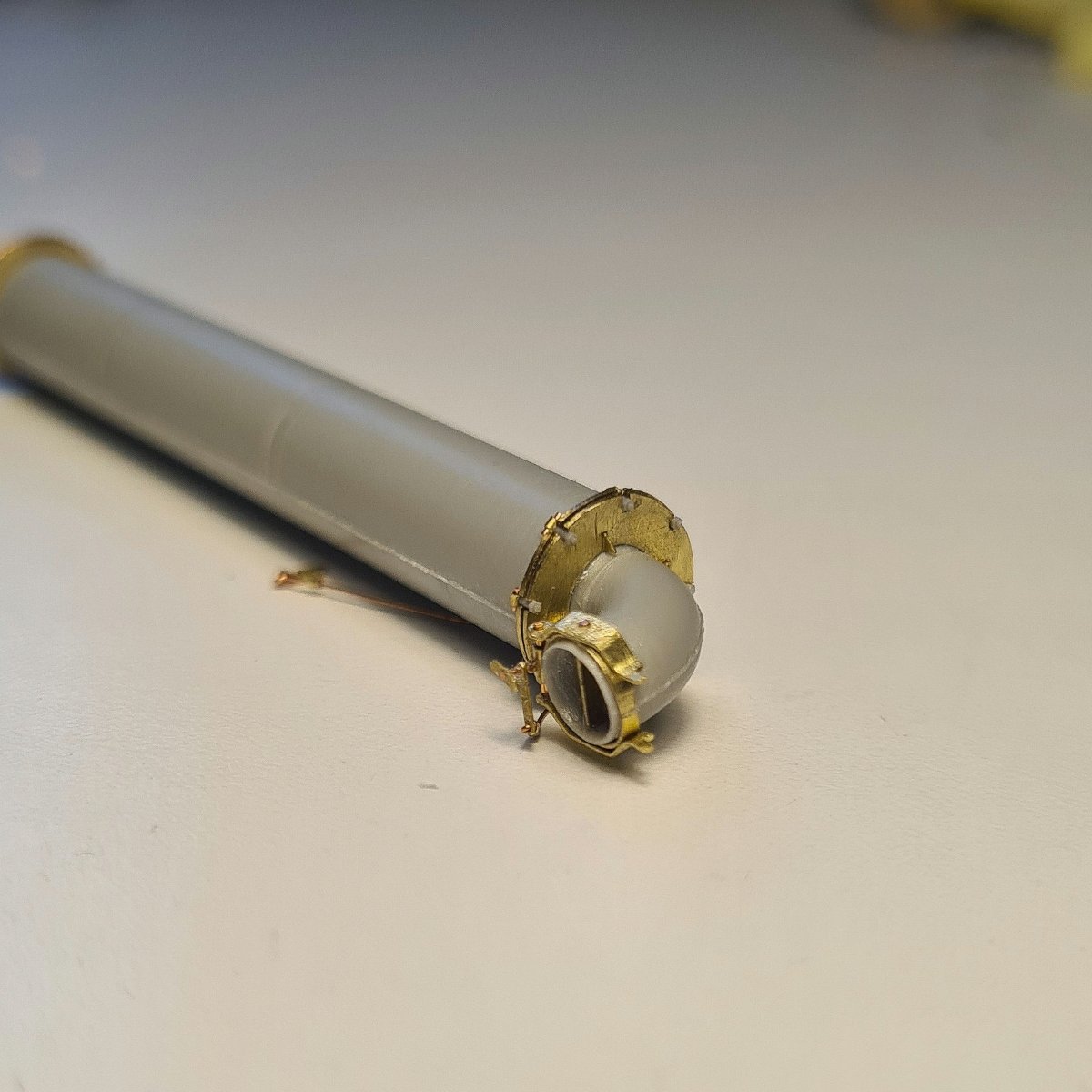

A teraz czas na snorkel. Ta element we wszystkich zestawach Trumpetera ma zakryte mechanizmy mocujące snorkel do czołgu. W ramach dalszego rozwoju myśli modelarskiej zdecydowałem się sam to wyskrobać :miecz:. Na szczęście miałem trochę zdjęć referencyjnych. Poniżej efekt zabawy i referencja.

U ciebie jak zwykle więcej blachy jak plastyku , podziwiam twoje zamiłowanie do tej sztukaterii

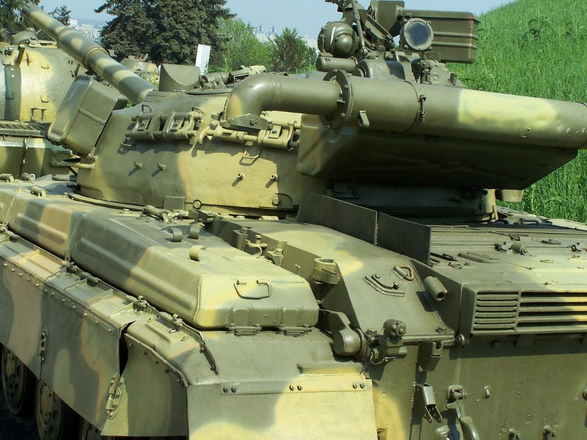

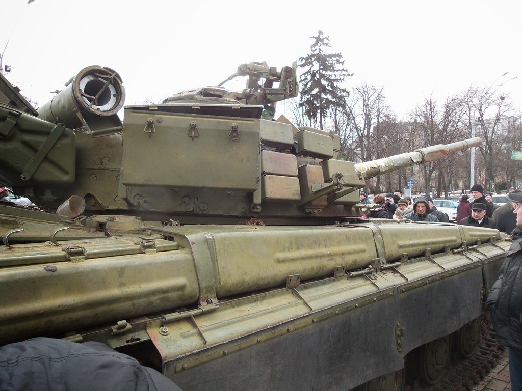

P.S. Czy to będzie taka 80 tka , oba pojazdy opisane jako wersja UD ale na 2 fotce widać ,, T80 RWD ,,  (chyba)
r/TankPorn - Rare Ukrainian T-80UD with Kontakt-1(2015-2016).r/TankPorn - Rare Ukrainian T-80UD with Kontakt-1(2015-2016).
T-80-UD-2r-01.jpgT-80-UD-2r-02.jpgT-80-UD-2r-03.jpgT-80-UD-2r-04.jpgT-80-UD-2r-05.jpgT-80-UD-2r-06.jpgT-80-UD-2r-07.jpgT-80-UD-2r-11.jpg
  • Like 3
Zdjęcia, które wrzuciłeś przedstawiają 2 różne wersje. Drugie zdjęcie to jest tak jak piszesz T-80RWD i właśnie to jest dokładnie ta wersja, którą teraz buduję. W nomenklaturze sowieckiej ten czołg miał oznaczenie T-80BVD i de facto był to T-80BV z silnikiem diesla. Jego produkcja była tylko w zakładach w Charkowie. Pozostałe zdjęcia to wczesna wersja T-80UD z Kontaktem-1. Zasadnicza róźnica pomiędzy T-80BVD(RVD) i T-80UD to zupełnie inna konstrukcja wieży a przez to i inny jej kształt oraz ułożenie kostek na niej.

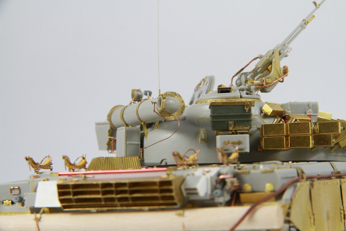

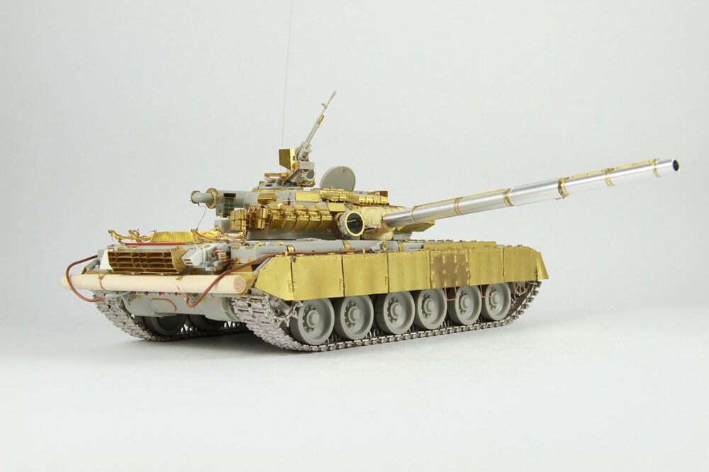

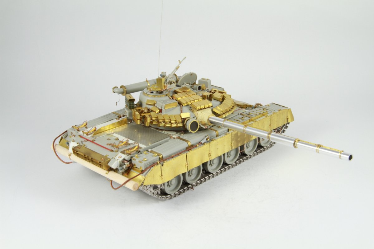

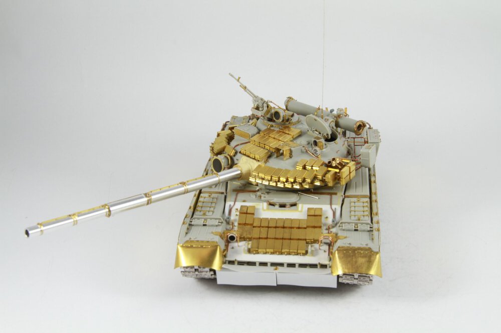

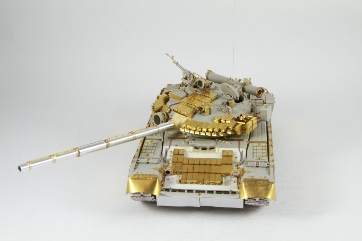

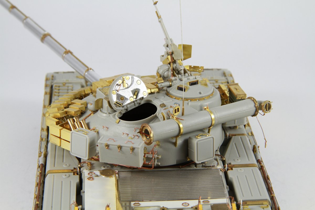

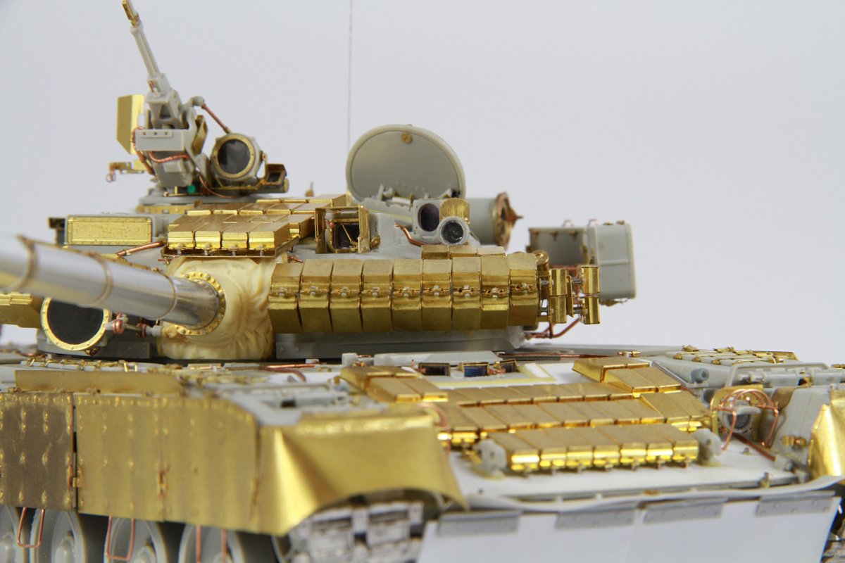

Dawno nic nie wrzucałem, ale tempo niestety jeszcze spadło. Mimo to coś tam uskrobałem przez te kilka miesięcy. Może nawet uda się do końca roku go złożyć :) Wieża prawie skończona jeszcze tylko kilka detali...
  • Like 21

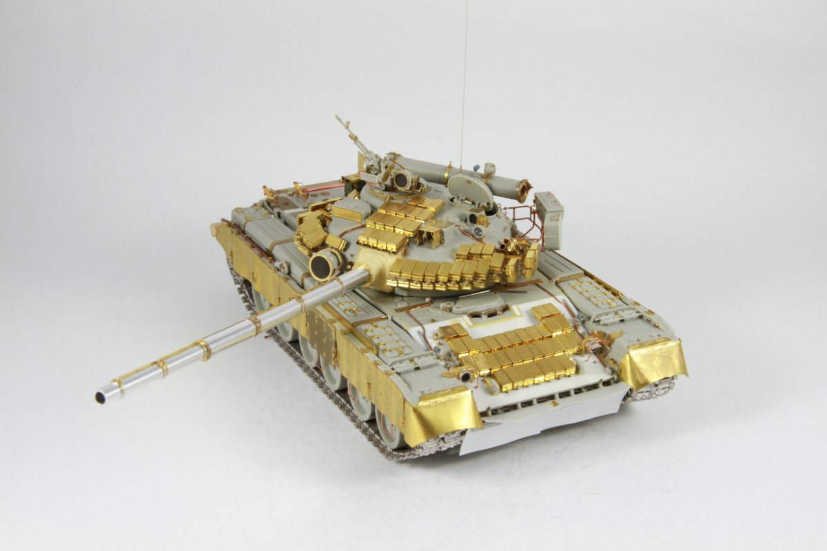

Już myślałem że cię wichry ,,wojny,, porwały :super: Nie pamiętam już czy cię o to pytałem, zdradź w jaki sposób udało ci się  dopasować blaszane przody błotników?  Masz jakieś ,, kowadło , formę  ,, itd .  mam dwie 80-tki m.in. z Xact Scale  i w obu modelach blacha , fajnie to wygląda ale dopiero gdy to zrobisz a do tego czasu

Naprawdę niewiele jest warsztatów na takim poziomie, fantastycznie to wygląda, wspaniała praca 🔥
6 godzin temu, robertmodelarz napisał:
Masakrycznie wysoka precyzja wykonania i kosmiczny poziom warsztatu.
4 godziny temu, rhinoceros napisał:

Panowie dzięki wielkie. Ja już chyba wcześniej gdzieś pisałem, że ostatnio mi za bardzo nie chce się rozkładać malowania, więc podobnie jak kilka wcześniejszych maszyn ten też trafi na półkę niepomalowany... mam fajne zdjęcia referencyjne pod malowanie, ale.. no cóż... dzięki Wam mam też dodatkową wymówkę :D

Jak zawsze, taka praca otwiera oczy i szczękę. Wykładzina pod włazem strzelca to wyściółka paczki papierosów?
Si, sreberko od fajek. Sam nie palę, ale próbowałem wyhaczyć od kogoś sreberko ostatnio i to też już jest raczej towar deficytowy bo jakieś bibułki zamiast tego dają... ale to już niech palacze się dokładnie wypowiedzą czy jeszcze jakieś fajki dalej mają sreberka :)
:zly:
no czasy takie, że to w sumie mogło być prawdą. Na szczęście póki co, ze tak to eufemistycznie ujmę, życie stało się bardziej intensywne :)
co do samych błotników to gnę je tym co mam pod ręką :) jak sklejam, czyli różnej grubości uchwyty od skalpela jak mam uzyskać większy promień albo pilniki iglaki okrągłe dla mniejszych. Doginam do skutku starając się nie załamać nienaturalnie blaszek...

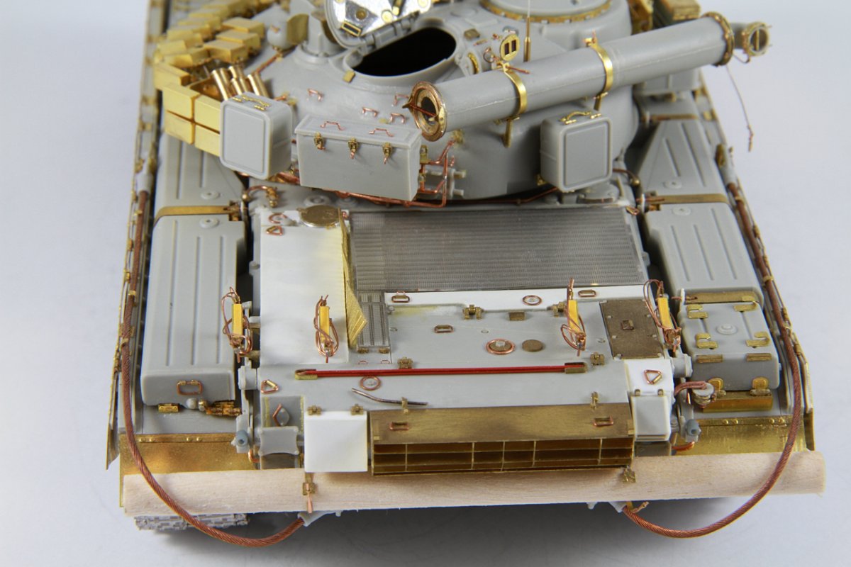

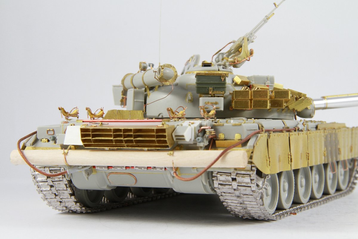

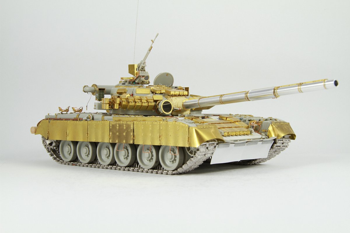

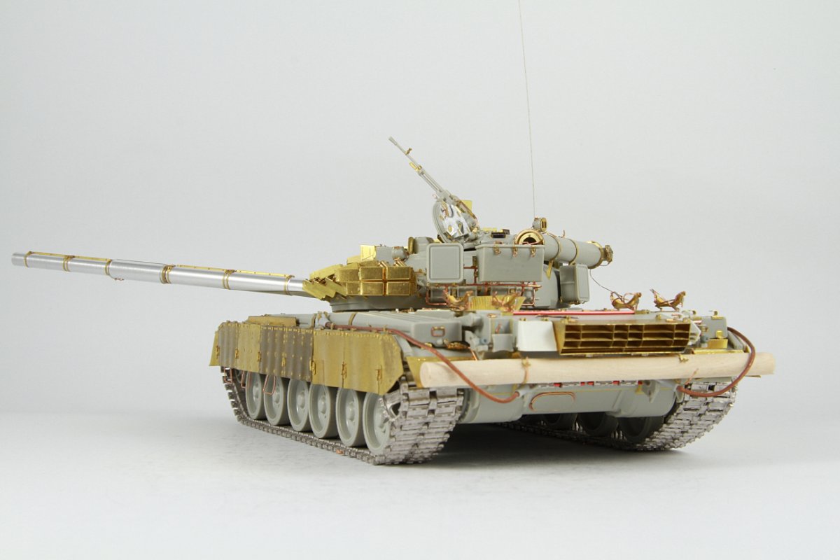

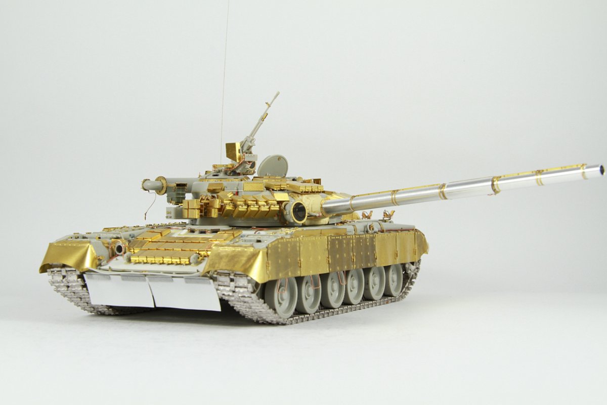

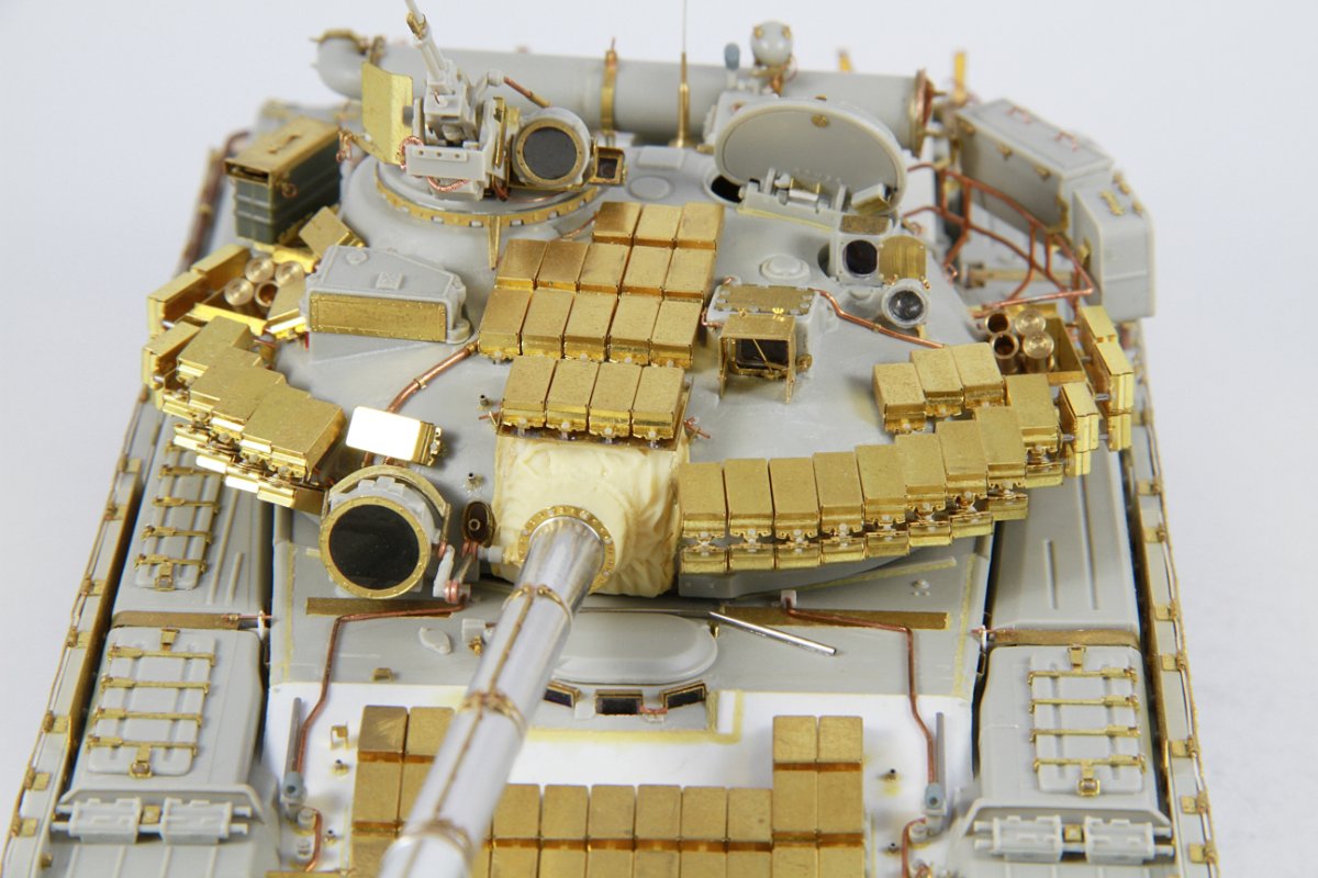

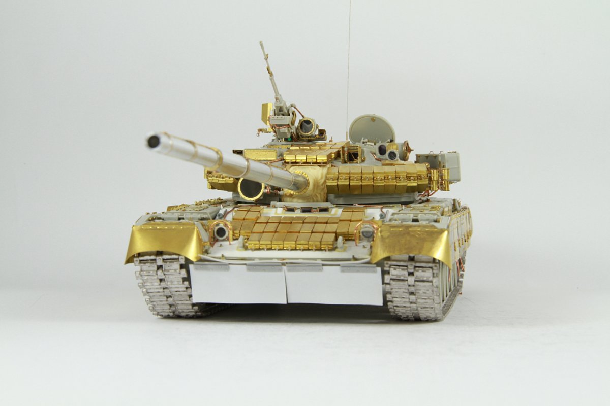

Składanie skończone jakiś czas temu, niestety nie miałem kiedy zrobić zdjęć. Jak to było z poprzednimi modelami ten też trafi na razie na półkę oczekując na wenę do malowania.
  • Like 19
  • Thanks 2

,, Zawsze trzeba działać. Źle czy dobrze, okaże się później. ,,  jak mówił Andrzej S.  U ciebie jak zawsze bardzo dobrze , aż szkoda ukryć pod warstwą farby tyle pracy włożonej w ten model. Ciekawe o ile wzrosła waga po tym ozłoceniu w porównaniu z ,,gołym,, modelem .  Jaki model stoi w kolejce jako następny?

Dzięki Panowie, to jest koniec mojej najdłuższej budowy (jakoś 1 rok i 9 miesięcy) i nie wynikało to bynajmniej ze skomplikowania, raczej ze zmęczenia materiału i zniechęcenia. :benc: Dlatego tym bardziej się cieszę, że udało mi się go dokończyć... uff:yahoo:

no nie będę ukrywał, że przybrał na wadze. Nie ważyłem, ale raczej się nie wstydzi:szczerbol:
