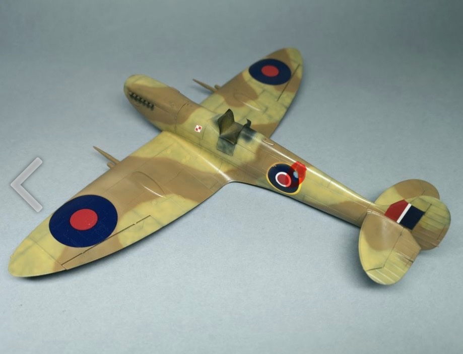

Chwilowy koniec malowanek. Położony kolor DE, który w wydaniu MRP jest ciut za jasny. Malowane z ręki, miejscami ostro, miejscami rozmyte. Do aerografu wrócę po położeniu kalek, będzie trochę zabawy z podmalówkami na znakach rozpoznawczych:

Model dostał kalki, oczywiście jeszcze nie wszystkie. Teraz będzie zabawa aby nanieść te wszystkie smaczki widoczne na kolorowym zdjęciu z początku relacji:

Czas kończyć Dziubkową Złośnicę. Trochę się wydarzyło. Kalki które już miał na sobie, to były Techmody. Położyłem je od razu na lakier, bez połysku. No i raz, podczas pracy z modelem, część bocznego rondla została mi na palcu... Tak po prostu. Pięć minut zajęło mi zdjęcie wszystkich kalek przy pomocy taśmy klejącej, zeszły bez śladu. Zaraz potem model dostał połysk i nowe rondle z Cartografa. Zacząłem też odtwarzać smaczki, których na tym samolocie nie brakuje. Pierwsze próby widać już na bocznym rondlu, została jeszcze do przydymienia kolorem Middle Stone pozostała część żółtej obwódki:
  • Like 3
10 minut temu, greatgonzo napisał:
A dlaczego są kopulaste zaślepki na zewnętrznych rurach przedziału uzbrojenia?
Płaskie zaślepki miał ZX-6. Jak miał ZX-1 nie wiadomo, więc poszedłem na łatwiznę wink4.
No ja też często kładę kalki bez połysku , ostatnio przerobiłem chyba wszystko na 3 naraz spitach,  Eduard, techmod malowane. Malowane najładniej wiadomo , dużo pracy , techmod jak dla mnie kładzie się wyśmienicie , jak dla mnie super się kładą , ładnie wtapiają . Eduard masakra , niby można film ściągnąć , czasmai się uda czasami nie ,raz ładnie zaczyna wchodzić albo trochę się urwie. Jak się zostawi z filmem i psiknie jakimkolwiek clearem to lekko dlubniesz i schodzisz płatami. Poza tym edkowe nowe straśnie grube 😄.
Poztaym Twój Spitfire bardzo fajny , widzę MRP w użyciu , uważam że bardzo dobrze się nimi maluje. Koniecznie obok gotowego musi być zdjęcie oryginału, bo tak jest przykładowo ten smaczek z urwanym rondlem, mądry będzie wiedział że tak ma być i nic nie powie , głupi będzie mówił że gość spier...ł model 🤣, a taki był ładny.
