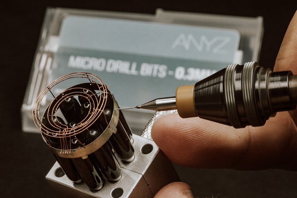

Marcin Witkowski Napisano 25 Marca Autor Share Napisano 25 Marca Zainspirowany podcastową rozmową w ramach InScale z jednym z Was, uznałem że zaniedbywanie wątku trwa zbyt długo i czas się przypomnieć. Przeskakuję tu nieco postępów, jakie zadziały się na dystansie roku i od razu pokazuję "model w modelu" jak to zwykle u mnie. Pracuję aktualnie nad zbudowaniem dyszy silnika P&W F100 całkowicie od podstaw. To będzie taka próba, udowodnienia głównie sobie, że jak się wyłączy czynnik czasu, uruchomi wyobraźnię, zaprzęgnie odpowiednie narzędzia, to jeszcze da się rywalizować z drukami 3D, które dziś w temacie takim jak dysze silników, dają nam bardzo dobre zamienniki, zwykle słabych elementów z zestawów. Swoją dyszę zacząłem od komory dopalacza, która w silnikach odrzutowych ma postać rury z falistą perforacją, w której widać dziurki. Spore wyzwanie, ale pomysł na to chyba się sprawdził. Dopasowałem element rurki PVC do instalacji elektrycznych, której poszerzona końcówka idealnie oddaje średnicę i kształt. Następnie przygotowany kawałek podzieliłem na sekcje, których długość wynikała z różnic w perforacji i miejsc zwężenia. Kluczowe dla kolejnych etapów było przecięcie sekcji idealnie prostopadle do osi całego elementu. Na zdjęciu powyżej komora jest już pocięta. A tak wyglądała rozdzielona na sekcje. W tym momencie przyszedł moment kluczowy dla powodzenia procesu, czyli zbudowanie stryktury i faktury wewnętrznej, które postanowiłem wykonać z aluminiowej folii. Pomysł zasadza się na precyzyjnie dociętym do wewnętrznego obwodu arkuszu, następnie jego podziurkowaniu nitowałem, w dalszej kolejności wykonanie przetłoczeń, a na koniec zwinięcie go odpowiedniej średnicy pierścień, który wejdzie idealnie do sekcji z fragmentu rurki PVC. Proces pokazują kolejne zdjęcia. Aluminiowe pierścienie wykonane z niewielkim naddatkiem około 0,5mm, wklejałem czarnym CA w sekcje ze sfazowaną wewnętrzną krawędzią tak by klej łatwiej penetrował ciasną przestrzeń. Gotowy komplet sekcji komory dopalacza i jego próbne dopasowanie. \ Pomysł na wykonanie komory w sekcjach ma umożliwić i ułatwić dwie sprawy. Pierwsza to ukrycie szwa, który dzięki obróceniu sekcji będzie "rozrzucony" po obwodzie, co mam nadzieję po szpachlowaniu płynną szpachlówką i malowaniu, uda się ukryć. I właśnie malowanie. Każda z sekcji będzie pomalowana osobno, a dopiero finalne brudzenie będzie po złożeniu w całość. W dalszej kolejności zabrałem się za najbardziej widoczne elementy dyszy, czyli zewnętrzne (w samolocie wykonane z carbonu) pióra. Swoje postanowiłem wykonać z mosiądzu wysokoniklowego grubości 0,1mm. To dokładnie ta sama metoda i materiał jak w przypadku Super Horneta, którego zrobiłem kilka lat temu. Ale tym razem wszystkie pióra, zamiast wycinać i obrabiać je osobno, postanowiłem uzyskać obrabiając jako jeden element, składając bloczek z blaszek, zaciskając w imadle. Cały zestaw widoczny tu na zdjęciu, wraz z segmentami komory dopalacza, obudową dyszy (której procesu tworzenia tu nie opisuję), a także stelaża, jaki zrobiłem w celu ułatwienia precyzyjnego montażu wszystkich pięciu rodzajów piór. W dalszej kolejności zabrałem się za najmniej widoczne, elementy zwierające w dyszy, czyli zestaw piór dwóch rodzajów. Pominę je w tej aktualizacji, ale obiecuję do nich wrócić. Wymagają lepszych nieco zdjęć. Tymczasem ostatni tym razem akord, to jeden z dwóch rodzajów piór wewnętrznych, które stanowią wyzwanie głównie dzięki swojej strukturze. Łatwo nie będzie, ale na poniższych zdjęciach pokazuję jak ową strukturę staram się stworzyć. Z kolejną aktualizacją obiecuję pojawić się nieco szybciej 18 Cytuj Odnośnik do komentarza Udostępnij na innych stronach More sharing options...

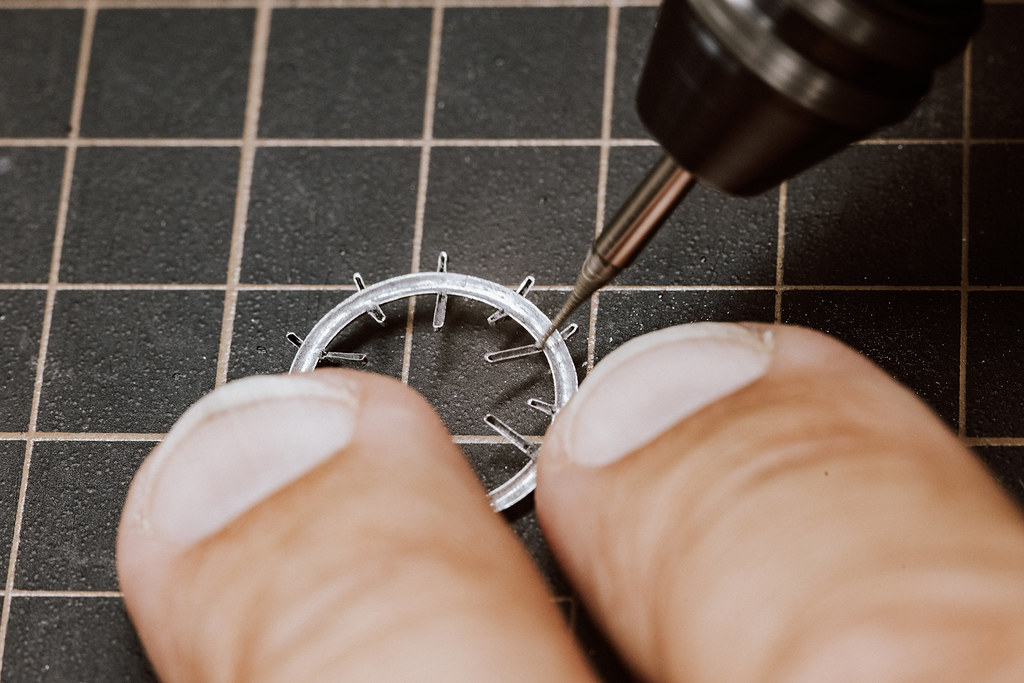

Marcin Witkowski Napisano 30 Marca Autor Share Napisano 30 Marca Zostawiłem Was z obietnicą rychłej aktualizacji i czterema ostatnimi zdjęciami, które pokazywały wstępne etapy budowy jednego z pięciu (x15) zasadniczych elementów składowych dyszy silnika P&W F100. Dziś kolejne cztery zdjęcia pokazujące niemal finał zmagań z tym dość wymagającym elementem. Na charakterystyczne ząbki miałem kilka różnych pomysłów, a ten który widać na zdjęciach sprawdził mi się nawet lepiej niż się spodziewałem. By uzyskać ząbki skonstruowałem sobie narzędzie, które można porównać do wypadkowej grzebienia i radiatora. Przy niemal dokładnie odpowiadającej pierwowzorowi liczbie zębów i ich rozmiarów, udało się dzięki temu uzyskać pożądany efekt z dość dobrą powtarzalnością. Sposób zasadza się na ułożeniu w odpowiednim miejscu masy szpachlowej Tamiya Epoxy, uformowaniu w równo leżącą objętość, po czym odciśnięciu zębów przygotowanym narzędziem. Elementy będą jeszcze nieco szlifowane i dopieszczane przed malowaniem. 8 Cytuj Odnośnik do komentarza Udostępnij na innych stronach More sharing options...

Lunch896tearful Napisano 31 Marca Share Napisano 31 Marca Bardzo fajne rozwiazanie, ten listek od środka też ma takie ząbkowate wgniecenia, będziesz robił tą samą metodą co teraz czy inaczej? Podziwiam za pomysłowość 1 Cytuj Odnośnik do komentarza Udostępnij na innych stronach More sharing options...
Marcin Witkowski Napisano 31 Marca Autor Share Napisano 31 Marca 1 godzinę temu, Lunch896tearful napisał: (...) od środka też ma takie ząbkowate wgniecenia (...) Ja się już kilka razy zastanawiałem skąd się wzięło to dość powszechne przekonanie, że na tym elemencie są wgniecenia. Widzę, że wszyscy producenci dodatków, które najczęściej są faktycznie super jakości, dają taką strukturę. Czasami nawet te wgniecenia mają ostre krawędzie. Tymczasem te pióra/płytki/listki są od wewnętrznej strony gładkie. Albo inaczej - płaskie, bo do gładkości im daleko. Są bardziej szorstkie. Teorie mam dwie. Albo takie złudzenie i przez to wyciągnięte wnioski, robi to charakterystyczne termiczne odbarwienie owych elementów - właśnie w kształcie ząbków, albo jest to celowy zabieg producentów, którzy owe ślady pomagają w ten sposób osiągnąć, bo łatwiej to zapuścić farbą. W moim modelu będzie płasko. Tak jak w pierwowzorze Dzięki za miłą opinię. 3 Cytuj Odnośnik do komentarza Udostępnij na innych stronach More sharing options...

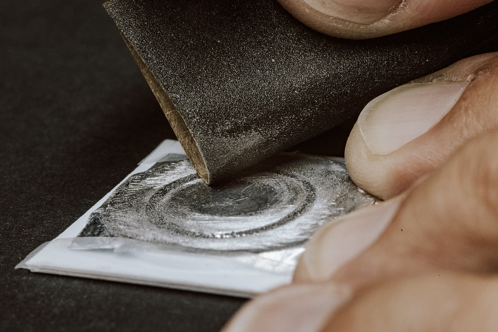

Marcin Witkowski Napisano 8 Kwietnia Autor Share Napisano 8 Kwietnia (edytowane) Kolejny element na drodze do zbudowania dyszy. Czyli płytki z charakterystycznymi zębami. Pokazuję proces od trasowania na arkuszu folii 0,075mm, do uzyskania prawie finalnego kształtu dla tego elementu. Edytowane 8 Kwietnia przez Marcin Witkowski 12 Cytuj Odnośnik do komentarza Udostępnij na innych stronach More sharing options...
