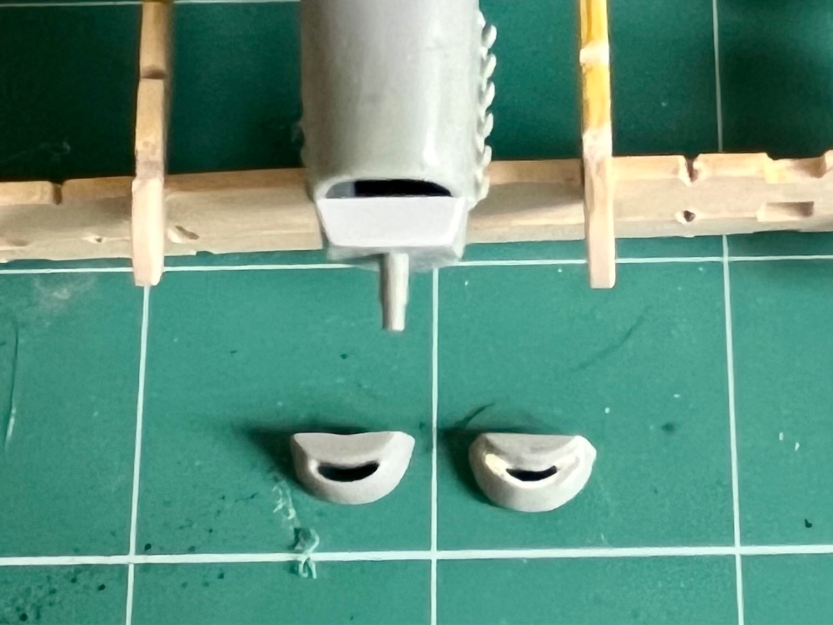

Podczas montażu wlotu okazało się, że potrzeba dosztukować ćwierć milimetra plastiku, żeby wyrównać krawędzie. Po lewej wlot z Hasegawy, po prawej oryginalny ze śladami moich poprawek.

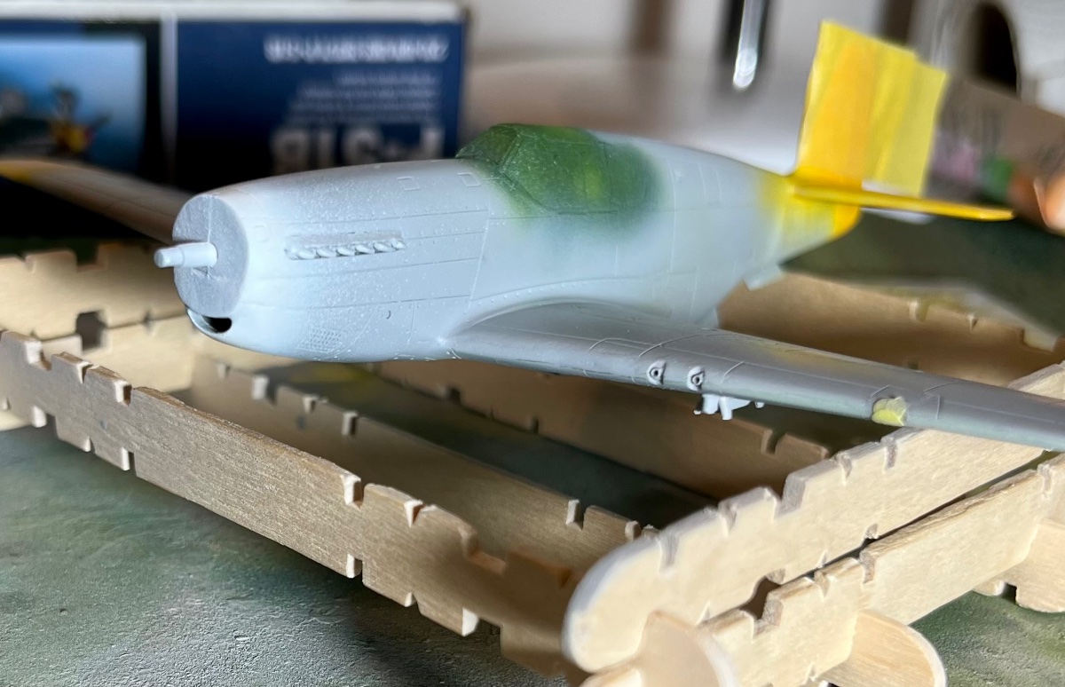

po moralnych zmaganiach wewnętrznych zdecydowałem się zrobić zamkniętą kabinę i wykorzystać oryginalne owiewki. Ramki od Parta pogięły się podczas montażu, owiewki od Army i Hasegawy nie chciały pasować. Tymczasem trwa malowanie. Podkład ujawnił niedociągnięcia.
Malowanie - najmniej ciekawa, choć najbardziej kolorowa część warsztatu. Model nabiera kolejnych warstw w oczekiwaniu na finalny efekt.

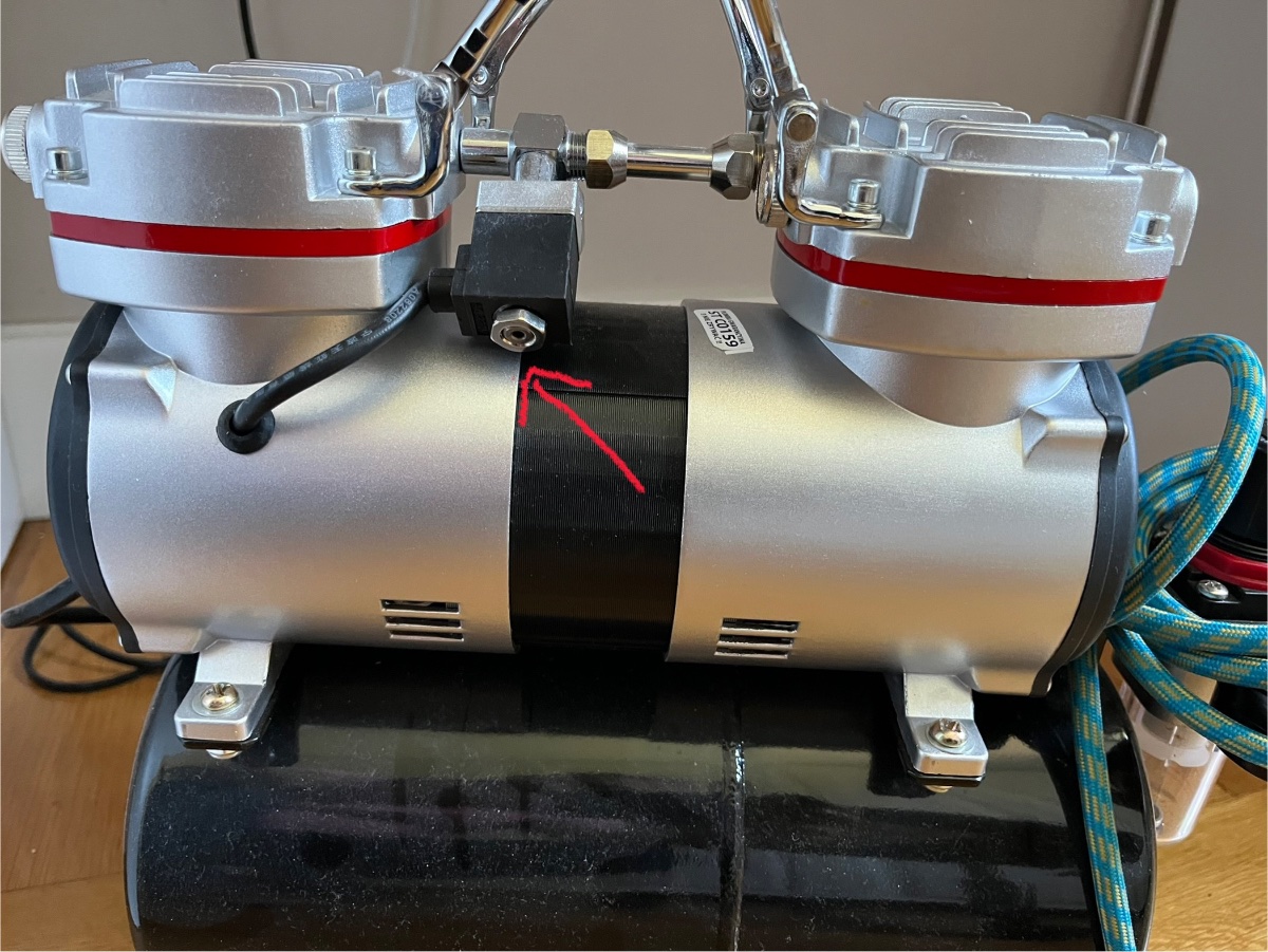

Coś niedobrego dzieje się z moim kompresorem. Mam As-196. Ostatnio zbiornik wyrównawczy nie trzyma ciśnienia, a powietrze wylatuje przez zaznaczony na zdjęciu strzałką zaworek. Nie mam pojęcia jak to naprawić. Innym skutkiem jest to, że spust aerografu słabo odbija w górę i zostaje w położeniu dolnym, podając powietrze. Trzeba go ręcznie przywracać do właściwej pozycji.
Ktoś? Coś?
Spust zaworu to zasyfiony grzybek, rozbierz przyłącze od spodu i od góry, zalej czyścidłem i wyskrob śmieci jakimś patyczkiem dentystycznym takim z drobnym miękkim włosiem najlepiej.

Dzięki za poradę. Przeczyściłem ten zawór elektromagnetyczny, jest lepiej. Niewiele lepiej… ale lepiej. Jakoś dociągnę do końca, zanim rozbiorę kompresor bez gwarancji ponownego złożenia.

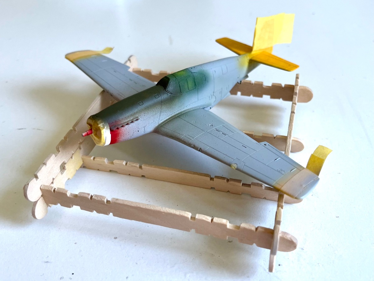

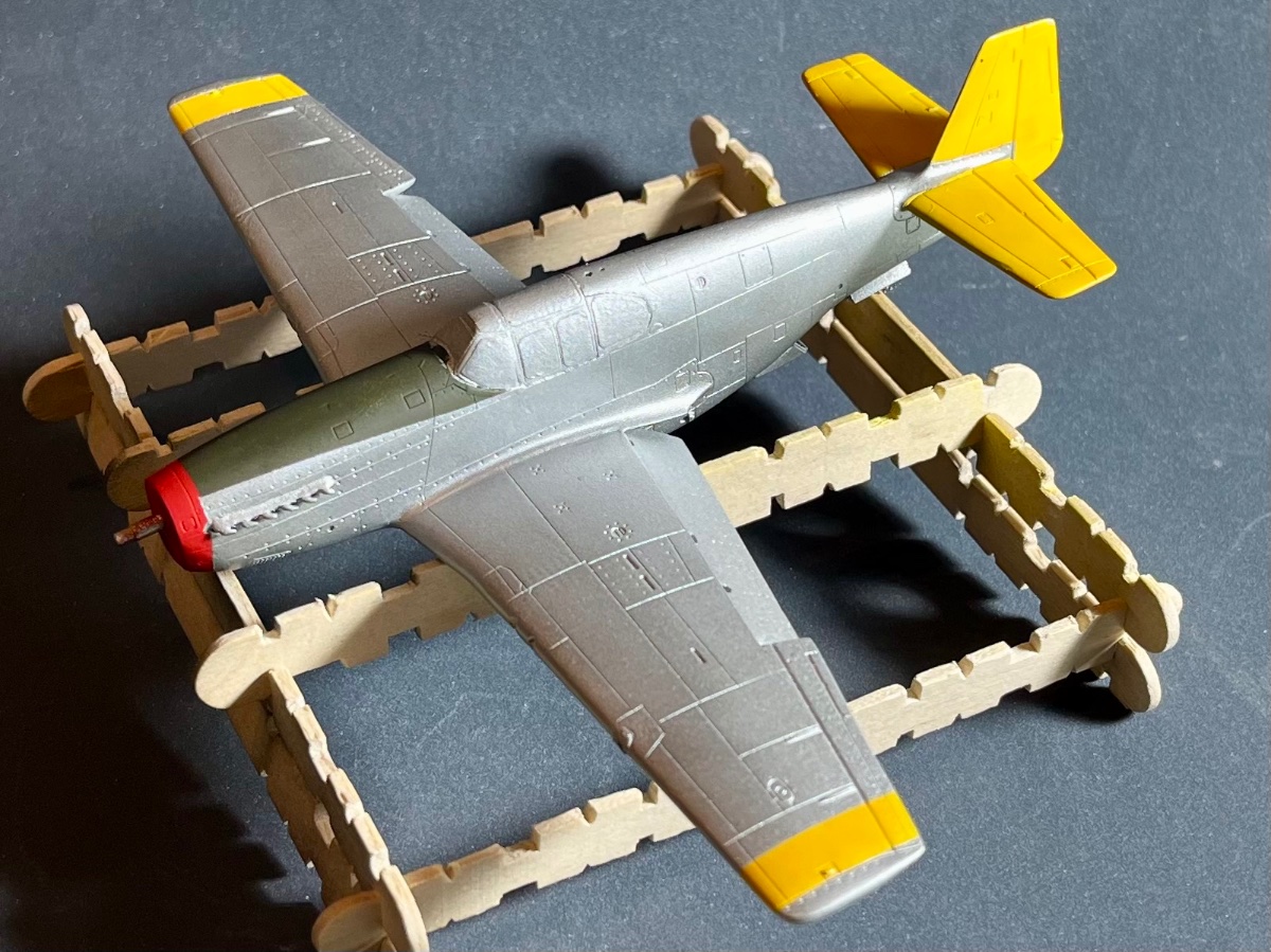

Tymczasem lakierowanie na półmetku.

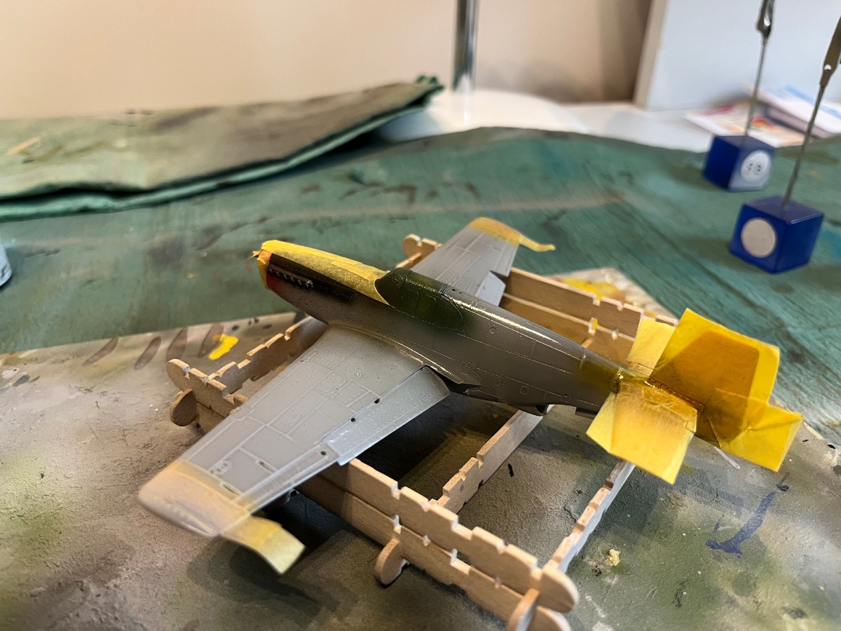

Przed sreberkiem pociągnąłem modelik błyszczącym Grey Smoke. Oczywiście nic nie widać.
Po zdjęciu masek. Teraz będą ręczne poprawki. Fotka straciła na blasku przy transferze.
Ale ja pisałem o zaworku w aerografie ❗Kompresor nie ma nic do rzeczy z zacinającym się spustem aerografu.
No właśnie nie pasował mi ten grzybek do kompresora :) . Jeśli chodzi o zawór w aerografie, to po każdym użyciu rozbieram aero na części i czyszczę. Nie ma tam syfu. Ale jeszcze sprawdzę. Tymczasem nadchodzi pracowity tydzień, modelarstwo w kąt.

Nie wiem jaki masz aerograf, ale mówię o tym miejscu. Rzadko kiedy to się rozbiera, ja osobiście nigdy prawie tego nie rozbierałem bo przecież tam tylko idzie powietrze. Rozkręć, przeczyść cały kanalik w korpusie i w tym zaworku. Będzie lepiej :) kiedyś w swoim chińczyku miałem identyczny problem i się mocno zdziwiłem ile syfu stamtąd wyciągnąłem.

Dzięki za obrazek! Właśnie w tym miejscu jest nieszczelność i uchodzi powietrze. Myślałem że nakrętka się wypaczyła. Drugie miejsce to ujście zaworu w kompresorze, który wypuszcza powietrze bardzo krótko po nabiciu. Nie wiem, czy jest to wynikiem nieszczelności na złączu kabla z aero, czy coś osobnego.
Ale w którym? Na nakręcanym krućcu od  wężyka/szybkozłączki (niżej) czy na połączeniu obudowy zaworu z korpusem (wyżej)? O ile obudowa zaworu jest osobnym elementem, bo w Procon-ach np. nie jest.
Obstawiam to pierwsze. Tzn uszczelkę na dokręcanej końcówce od wężyka. Jeśli ta końcówka to chiński wyrób, to one mają zwykle słabej jakości uszczelki odkształcające się z czasem. Ja już wymieniłem kilka.

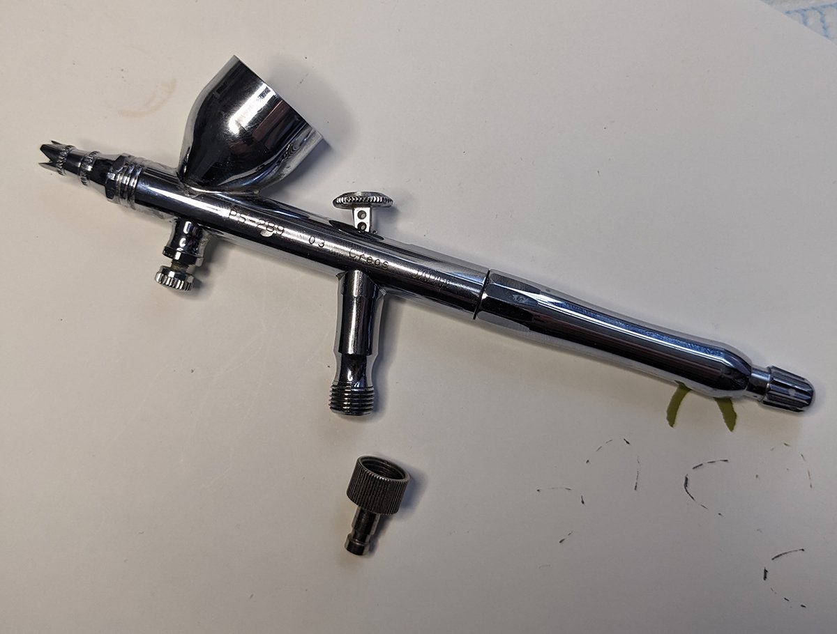

Chodzi o obudowę zaworu po stronie wężyka, w którą wkręca się aerograf. Nieszczelność jest w jednym miejscu połączenia - tak, jakby z dętki uchodziło powietrze. Aerograf to Procon w tym wypadku, ale stosowałem go też poprzednio do chińczyka. Wężyk mam już z 11 lat, może faktycznie się spaczył na końcówce. Spróbuję przeczyścić i zobaczę. Sorry za taki auto off-top, w zasadzie powinienem tej porady szukać w innym dziale.
Przepraszam, ale nadal nie rozumiem.
Jeśli mówisz o tej części na dole, to przecież nie jest zawór. To niezależna złączka której czasem nawet nie ma w komplecie z aerografem. Zawór mieści się w obudowie aerografu, wewnątrz tego pionowego elementu z gwintem. W wielu innych "iwatopodobnych" aerografach ten element jest również wykręcany. W Proconie jest na stałe.
Ale samo urządzenie zaworu można rozebrać odkręcając mosiężną zaślepkę od dołu. To inna historia.
Z tego co mówisz, nieszczelność jest u Ciebie na między tą wkręcaną końcówką wężyka a aerografem. Tam siedzi uszczelka i trzeba ją wymienić, ew. mocniej dokręcić końcówkę jeśli się poluzowała.
Edytowane przez HKK
Albo nawalić taśmy teflonowej, bo te nakręcane złącza lubią się luzować. Ja wszystkie skręcane rzeczy mam na gwintach owinięte teflonem i skręcone żabką, nic nie ucieka 😉
Na instalacji kompresora znam się średnio jako-tako, ale na logikę - jeśli puszcza Ci elektrozawór, to znaczy że wyższe ciśnienie z butli chce się cofać i próbuje go otwierać, a jeśli zawór się uchyla to raczej jest zwyczajnie do wymiany cały, zależy jak wygląda w środku, może tylko sprężyna zamykająca dyszę padła.
Edytowane przez jachud3
Dziękuję za wskazówki. To była uszczelka, a raczej jej brak wewnątrz złączki. Wcześniej też nie było, ale bez takich rezultatów.

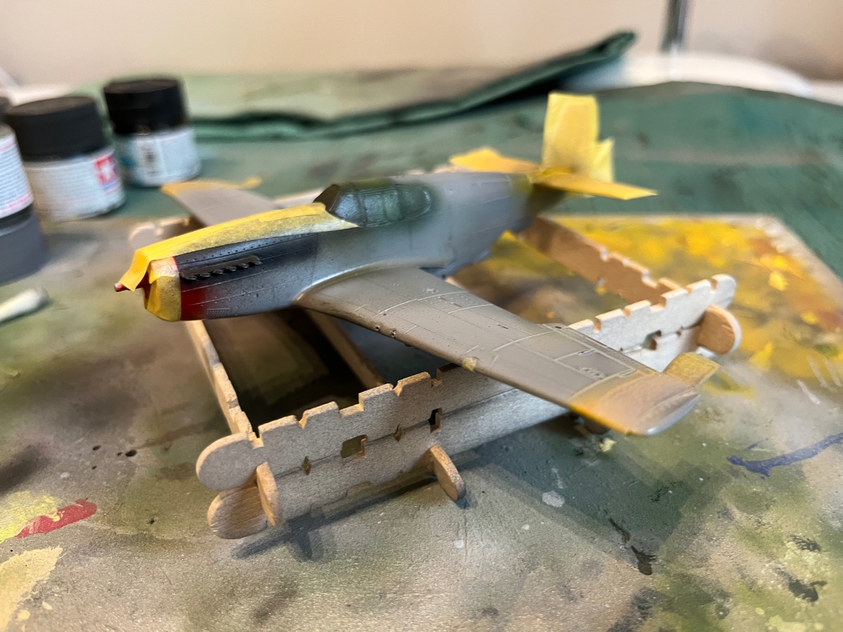

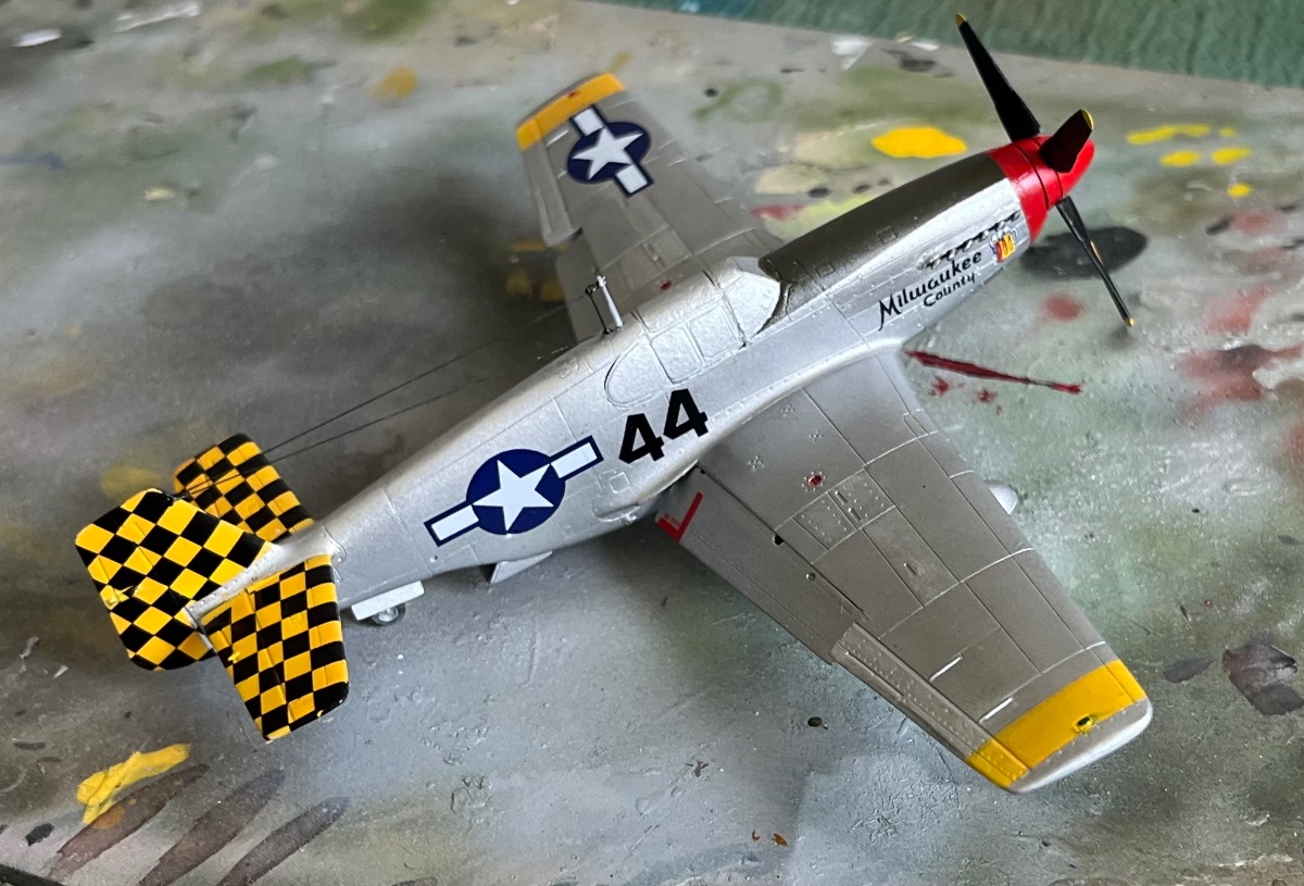

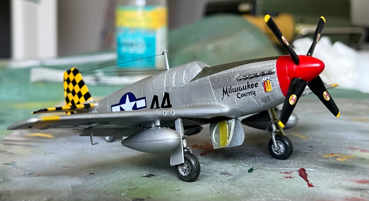

Ostatnie prace przy Mustangu. Kalkomanie HAD siadły dobrze, choć potrzebują bardzo długiego czasu w wodzie, zanim klej się rozpuści. Gwiazdy z oryginalnych kalek Academy, bo te HAD mają zbyt jasny odcień.
Na obrazku Mustang kilka minut po otrzymaniu ochronnej warstwy cleara. Został do położenia łosz, pigmenty i ostatnia warstwa lakieru bezbarwnego - półmatu.
Na żywo wyglądają podobnie. Stosuję żyłkę 0,1 mm, która została mi po szmatopłatach. Probowałem też gumki AK 0,01 mm, ale z gumkami mi nie wychodzi…

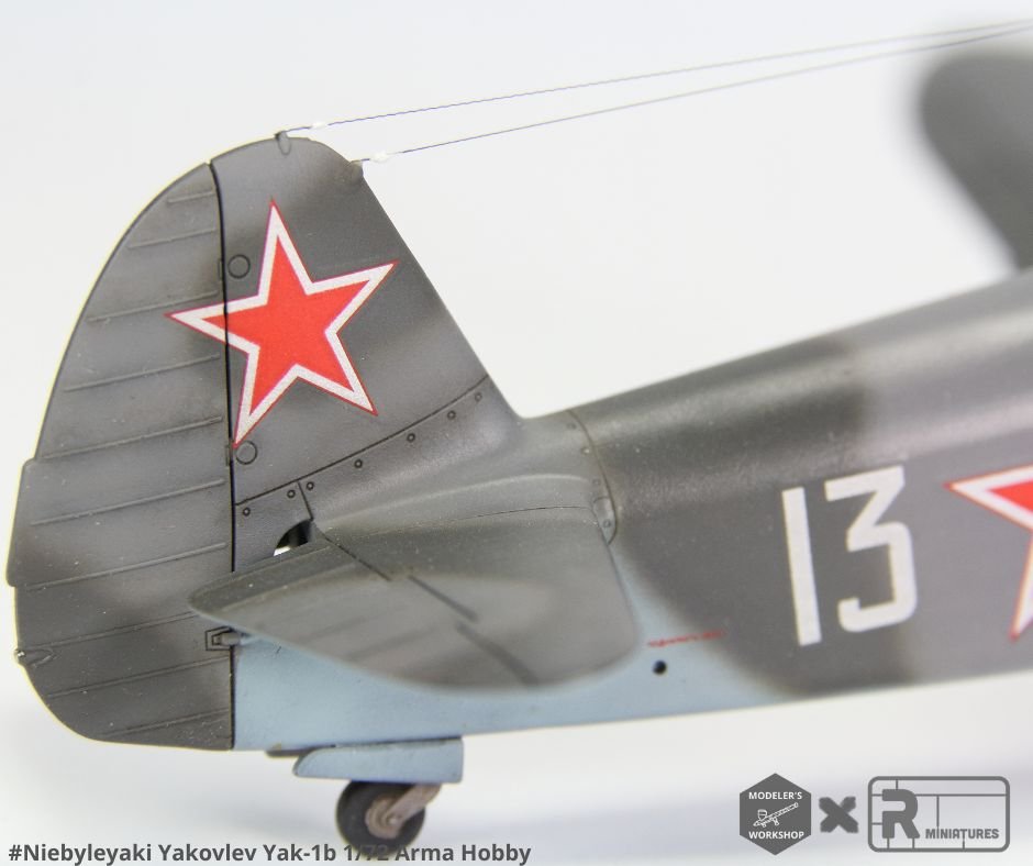

Stosuję od dawna, jest cienka i elastyczna https://jsc.pl/pl/narzedzia-i-materialy-modelarskie/421-nitka-modelarska-syntetyczna-super-cienka-grubosc-004-mm-dlugosc-15-m-k-017.html
Są też inne grubości.
