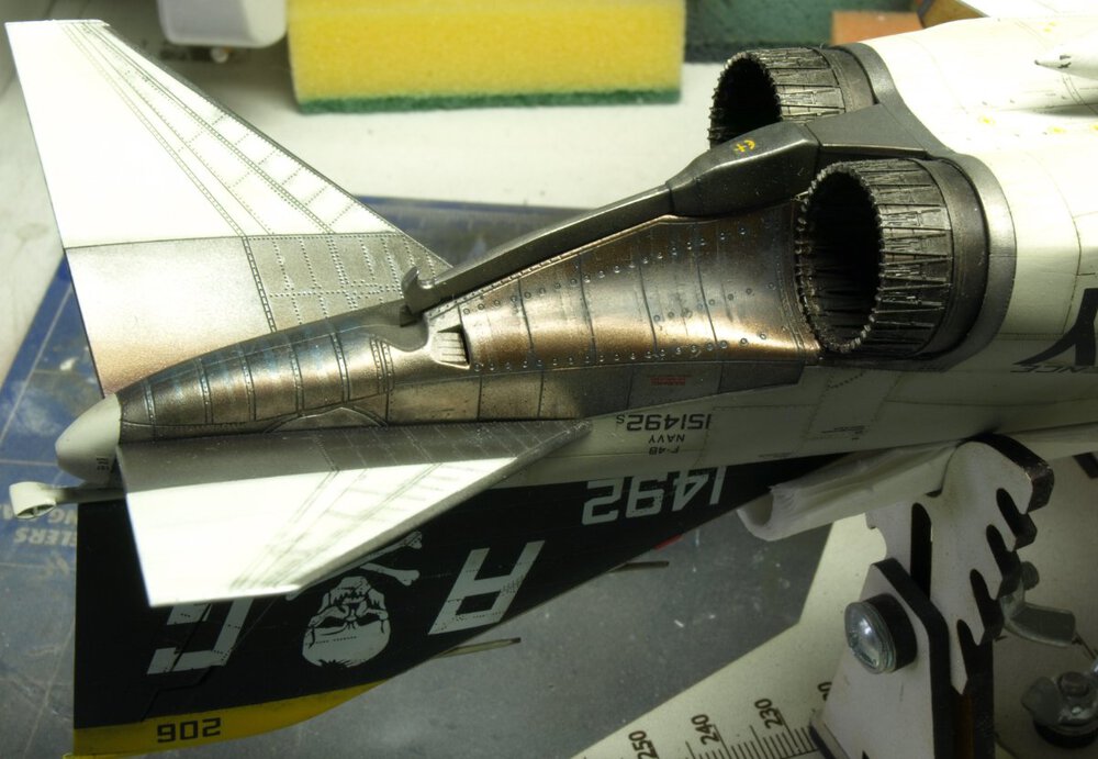

Udało mi się dzisiaj ukończyć i zrobić parę zdjęć jeta, który odkąd zacząłem kleić modele, chodził mi po głowie w tym malowaniu. Początkowo miała być Tamiya, ale trafił się w dobrej cenie zestaw Eduarda, więc czemu by nie spróbować tego zestawu... Niestety zestaw trochę zawodzi i zabiera trochę przyjemności ze sklejania.  Mimo że nie są to jakieś stare wypraski Academy to składalność jest przeciętna, średnie spasowanie, błędy w instrukcji, słabo merytorycznie i inne mniejsze absurdy. Podsumowując - teraz na pewno brałbym Tamkę :)
Model robiłem z pudła, bez extra dodatków  bo w pudełku już jest ich parę, a od siebie dodałem jakieś przewody i kilka elementów w podwoziu bo zestawowe to straszna nędza. Niestety nie zrobiłem zdjęć od spodu bo nie wiedziałem jak ustawić model nie niszcząc jednocześnie owiewek 😉 , a tam też ciekawie wygląda.
Ogólnie mówiąc model ma parę elementów które można by zrobić może lepiej (np dokupić żywiczne uzbrojenie bo te zestawowe 'jest bo jest'), ale ja jestem zadowolony. Osiągnąłem mniej więcej efekt taki jaki chciałem. W witrynce wygląda bardzo dobrze i myślę że będzie dobrze wyglądał w parce z tomcatem Jolly Rogers którego mam zamiar teraz poskładać.

Jakimi specyfikami przebiegało "brudzenie"? Po etapie koloru bazowego (jaką farbkę użyłeś?) po kolei jakie specyfiki miały zastosowanie?

Dzięki bardzo wszystkim za miłe słowa. Zrobiłem na szybko parę zdjęć od spodu. W komorach oraz na goleniach dodałem trochę przewodów oraz od podstaw zrobiłem ścianę z punktami połączeń hydraulicznego układu Power Control (gdzie są te czerwone wtyczki). W sumie nic piorunującego, ale własny wkład zawsze cieszy 😉 Dysze i całe panele na żywo wyglądają znacznie lepiej, ale tego już nie potrafię ująć aparatem.
Ogólnie bardzo pomocne okazało się wydawnictwo Daco Publication, gdzie zdjęcia detali i ich mnogość/jakość jest rewelacyjna.
Ogólnie na model podkład Bilmodel, następnie w większości pomalowałęm go Chromate Yellow od gunze C352 (dlatego że chciałem go początkowo pościerać na mokro papierem, ale na próbnych elementach nie podobał mi się efekt) i na to bazowy C325, spód biały C062 dlatego że jest matowy i lepiej mi się z matowymi pracuje. Później klasycznie gloss od gunze - kalki - gloss.
Następnie panelinerami AK  góra chyba dark grey a spód blue grey, a czarne panele medium grey. Do komór podwozia kupiłem sobie zestawik washy od AK Landing Gear i sobie nimi  eksperymentowałem. Później na całość (oprócz dysz itp) poszedł mat też od gunze, a całość brudziłem delikatnie pędzelkami każdy panel rozcieńczonymi Oilbusherami ammo Starship Filth i Grime. W ruch poszły jeszcze kredki od AK.
Ciężko tak wszystko szczegółowo opisać bo w trakcie się lekko zmieniało, a tu jakiś detal czymś innym a tu coś innego....
Mam nadzieję że trochę pomogło to co napisałem :)

Mnie najbardziej podoba się zaś brudzenie kadłuba u nasady skrzydeł, wygląda bardzo realistycznie, taki wyłażący brud z zakamarków. Zdradzisz jak to zrobiłeś?
Edit: Doczytałem się powyżej sposobu wykonania - będę próbował na swoich Fine Moldsowych (czuje, że jednak lepsze od Academy mimo że 1/72)

Dzięki. Wszystkie zabrudzenia robiłem na zasadzie tapowania pędzelkiem z rozcieńczonym oilbrusherem. W pogotowiu zawsze jest white spirit który zmywa i niweluje zadmiar brudu. Na koniec psikałem dodatkowo matem od Gunze, który delikatnie niweluje efekty, więc jeśli coś jest niby za mocno uwydatnione to po lakierze efekt jest często akuratny 😉
