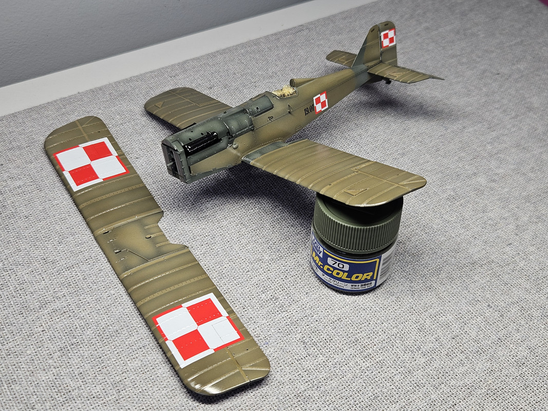

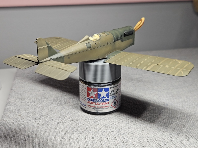

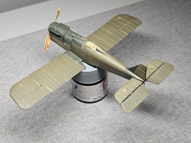

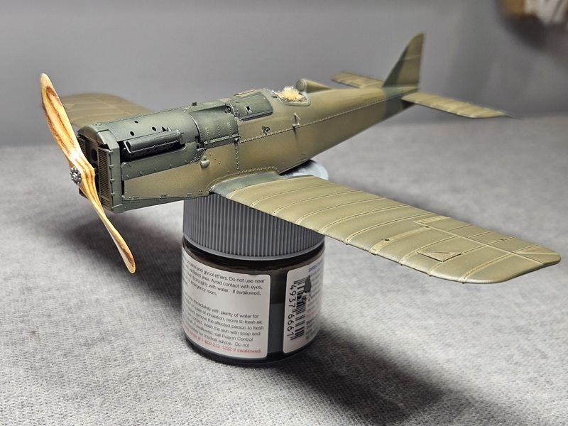

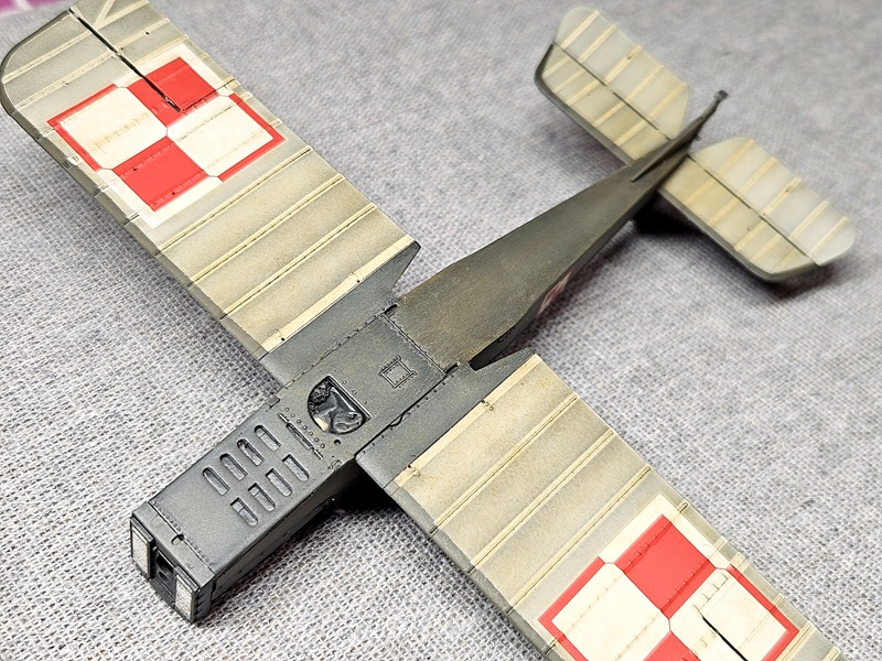

Doszedł drugi kolor czyli części metalowe samolotu i plama w pobliżu statecznika poziomego. PC-10 nie zdał egzaminu jako drugi kolor na testach na czarno białej bazie był bardzo zbliżony do głównego koloru, który uzyskałem ze zmieszania khaki drab i flat yellow, ale był jeszcze bardziej zażółcono brązowy. Nie dawał też odpowiedniego kontrastu, bo ten drugi kolor jest wyraźnie ciemniejszy i mocno odcina się od pierwszego. Trzeba było zmieszać dark green do niemieckiej pancerki z NATO black, żeby uzyskać odpowiednie nasycenie i kontrast i zielonkawą a nie brązową barwę.
Ogólnie dobrze siadło i nic nie podciekło pod maskowanie. Łączenie skrzydło kadłub wydaje się być niedomalowane, ale to złudzenie optyczne na zdjęciach. I tak trzeba to będzie wziąć pod uwagę przy pracy z olejami bo trochę drażni. Teraz zostało wymalować kolor płótna na spodzie. Trzeba będzie się też zająć doszpachlowaniem łączenia na elementach silnika bo widać na zdjęciu szczelinę i machnę jeszcze olejami po śmigle bo z tak dużym kontrastem wygląda trochę jak prażynki bekonowe 😉

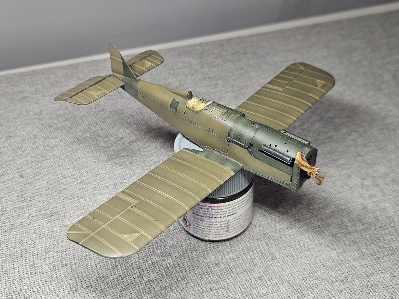

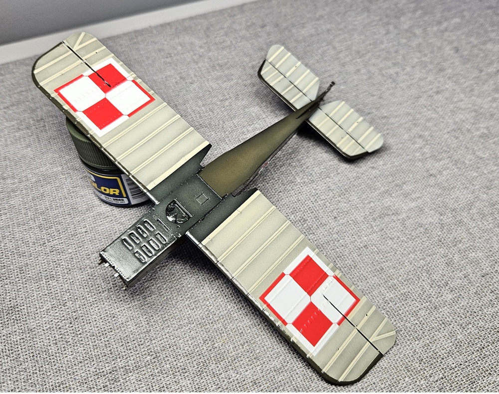

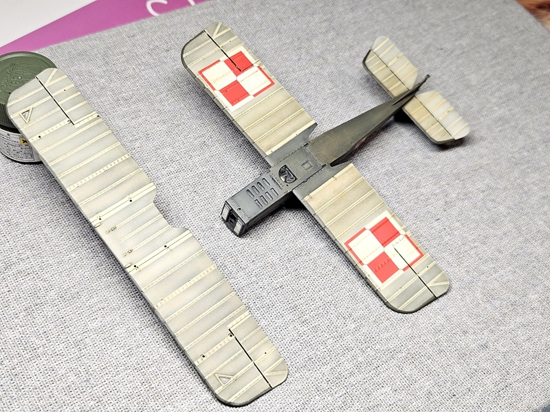

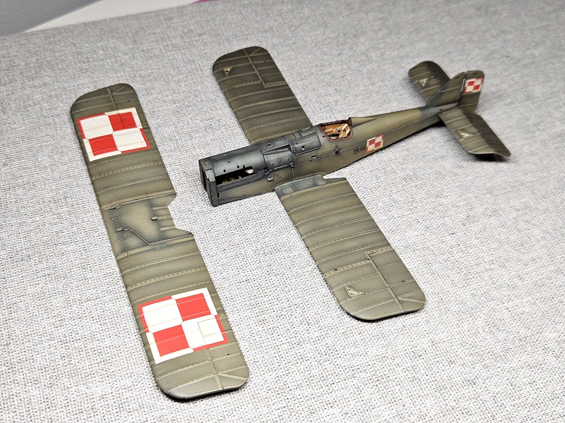

I ostatni element malowanki czyli kolor płótna. Sail Color od Mr Hobby na czarno białą bazę jak przy górnych powierzchniach. Nareszcie koniec z tym maskowaniem. Szmatopłaty są pod tym względem wymagające, a to jeszcze nie jest jego ostatnie słowo w testowaniu mojej cierpliwości. Samolot w całości pokryty błyszczącym GXem i czeka na kalki.

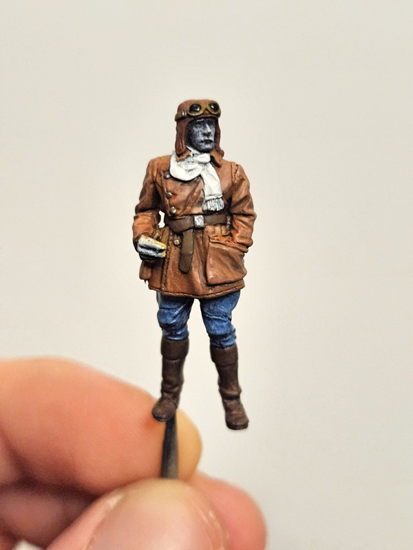

Popełniam też figurkę, która będzie stała obok samolotu. Została mi jeszcze twarz i dłoń. Trzeba będzie też zmienić kolor szkiełek gogli bo czerń to jednak był zły pomysł. Na razie tak:
Może Tamijkowy "Smoke"? X-19 bodajże.
Raczej po prostu ciemniejszy brąz (od koloru pilotki) i na to dopiero kapkę błyszczącego. Zobaczymy jak wyjdzie.

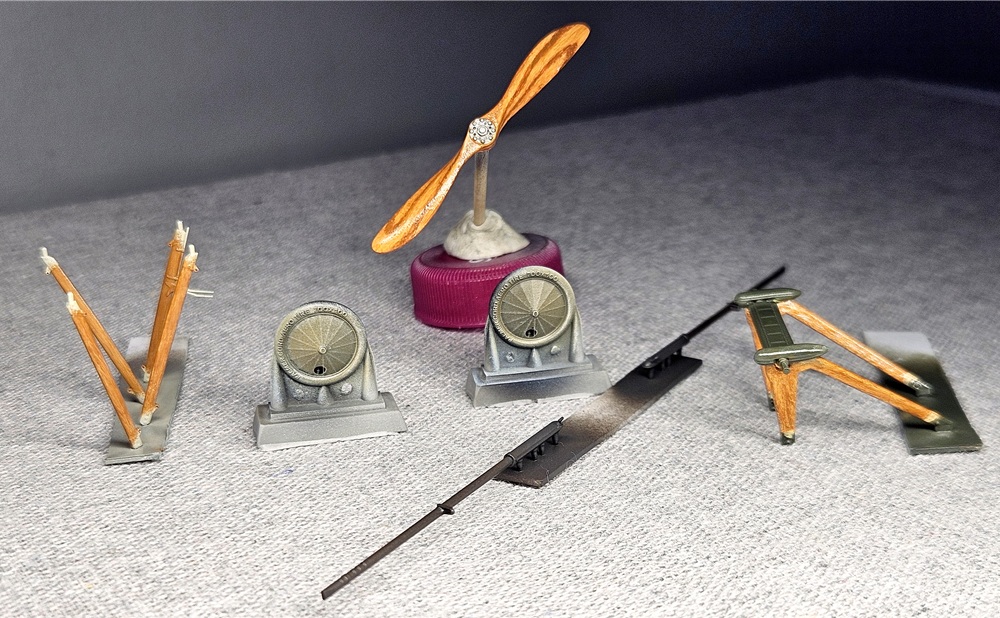

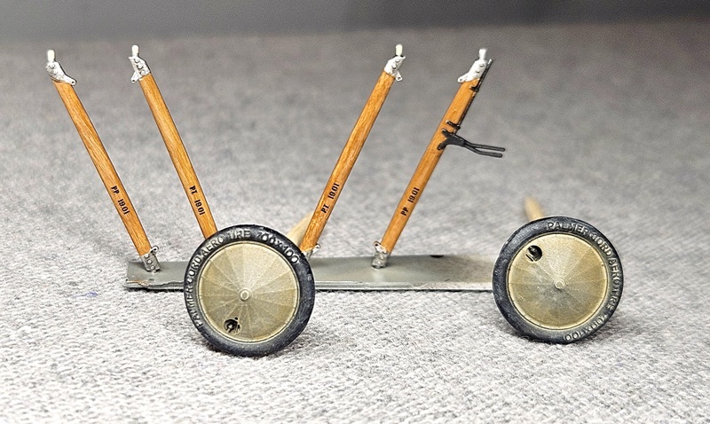

Przybyło też trochę osprzętu, który trzeba będzie wykończyć w detalu pędzelkiem. Zdecydowałem, ze podwozie zostanie kolorze drewna.

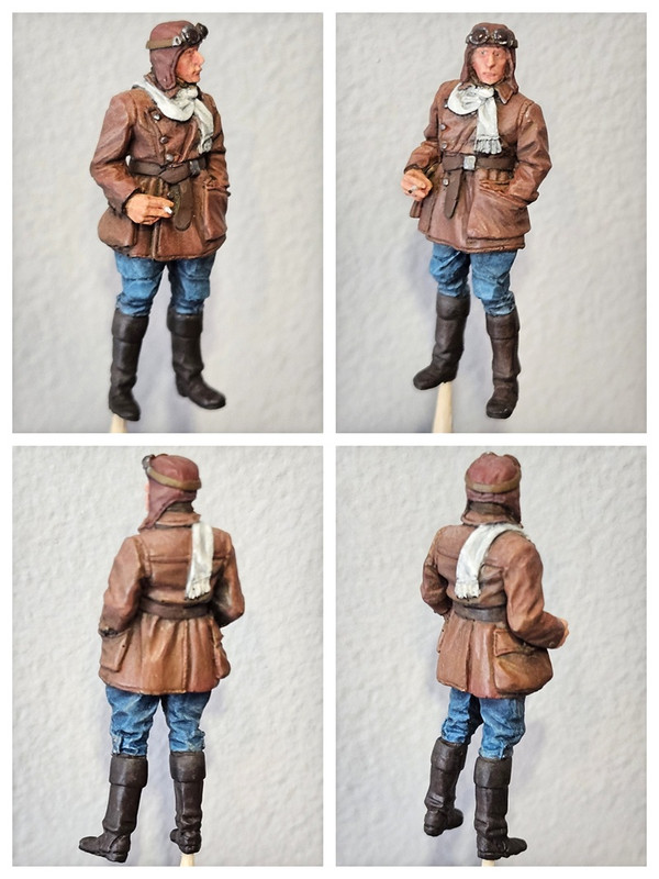

Poza tym figurka też skończona. Podczas malowania miała skłonności do ucieczki z wykałaczki (tak samo jak pilot tego samolotu z ruskiej niewoli) i wpadła do mokrej palety. Naprawianie szkód zajęła trochę czasu i trzeba było malować całe buty na nowy kolor, resztę udało się "dosztukować". Na szczęście wylądowała na plecach.

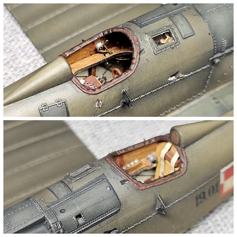

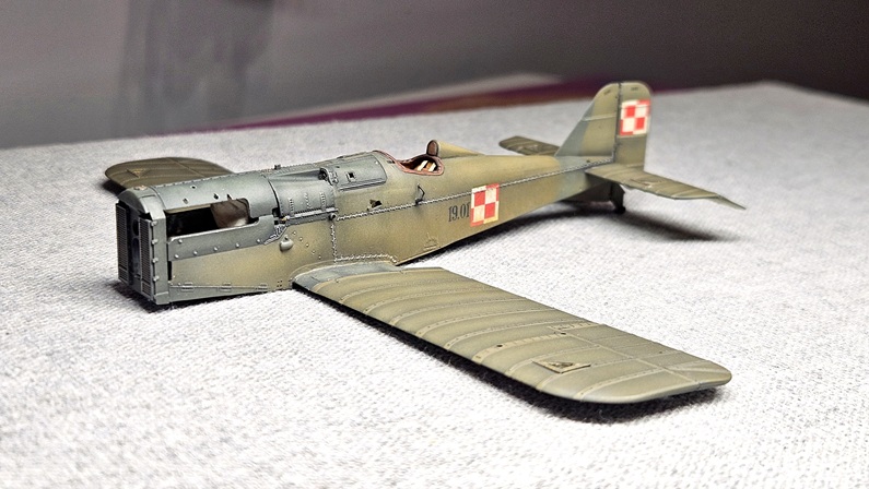

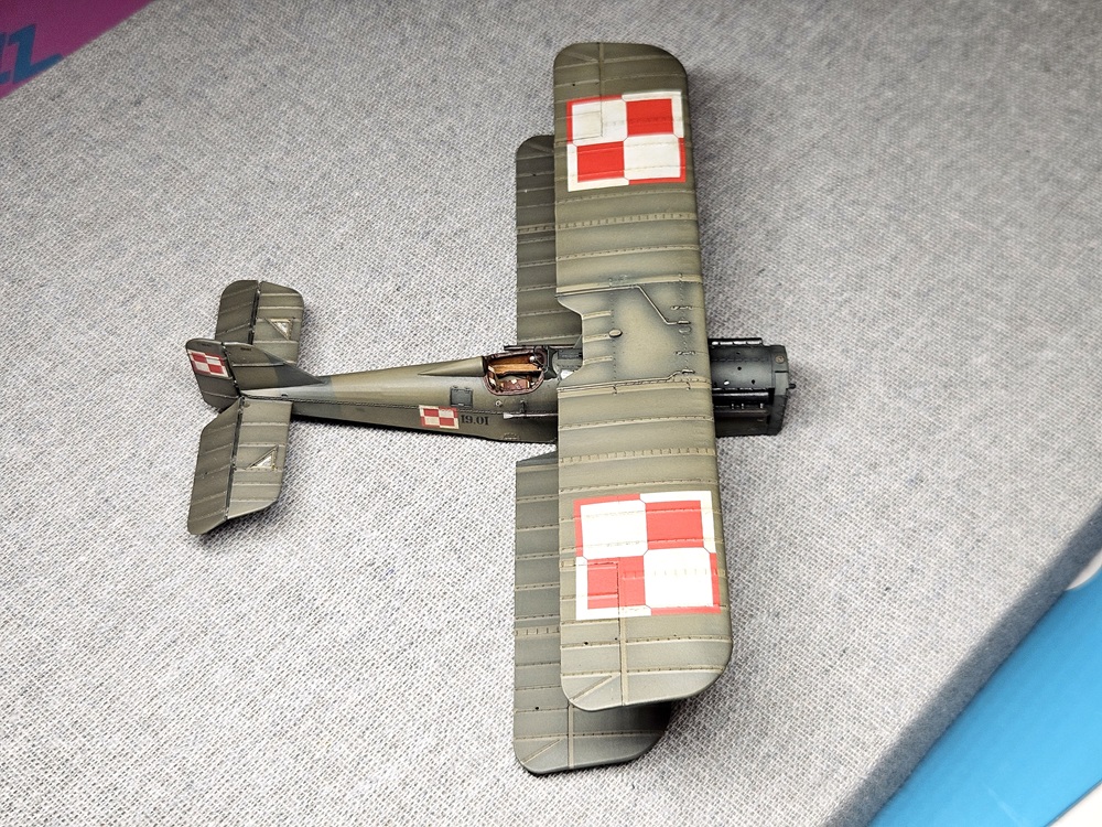

Model dostał washa, trochę olei jako brudzenie, trochę przecierek kredkami akwarelowymi i ołówkiem żeby podbić detale takie jak nity i szwy przy łączeniu materiału. Ostateczny wygląd po lakierze matowym:
Podmalowałem też skórzane obicia przy kabinie pilota.

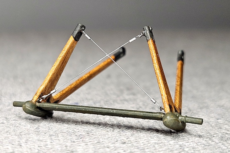

Drewniane zastrzały wymalowane na gotowo ze "stencilami"  😛 Koła ostatecznie pobrudzone.
Pojawiły się też pierwsze naciągi. Korzystam z fototrawionek z dziurką, ale przewlec prze nią nić do riggingu nie jestem w stanie. No może raz na około 10 prób przy idealnym dostępie kiedy są na blaszce. Zdecydowałem, że po prostu przykleję do nich linki i wsunę na nie rurki aluminiowe. Chyba obleci, nawet w powiększeniu. Na żywca to już w ogóle nic nie widać tym bardziej że pomalowane dobrze odbijają światło.

Kurcze no, modelarsko super to wygląda, ale na mój gust cieniowanie na płatach i stateczniku jest bardzo przesadzone
Dzięki.  Być może tak a być może nie. Sam lubię wyraziste efekty na modelach i jeśli już to wolę w tę stronę niż w drugą żeby nie działo się nic. Tym bardziej, że kolor tego samolotu dla mnie osobiście wydaje się mocno nudny. Zdania czy za mocno czy za słabo to już klasyka oceny modeli pod kątem efektów. Każdą opinię akceptuję i biorę na klatę, tym bardziej że nie jesteś pierwszą osobą, która o tym wspomina.

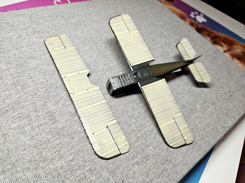

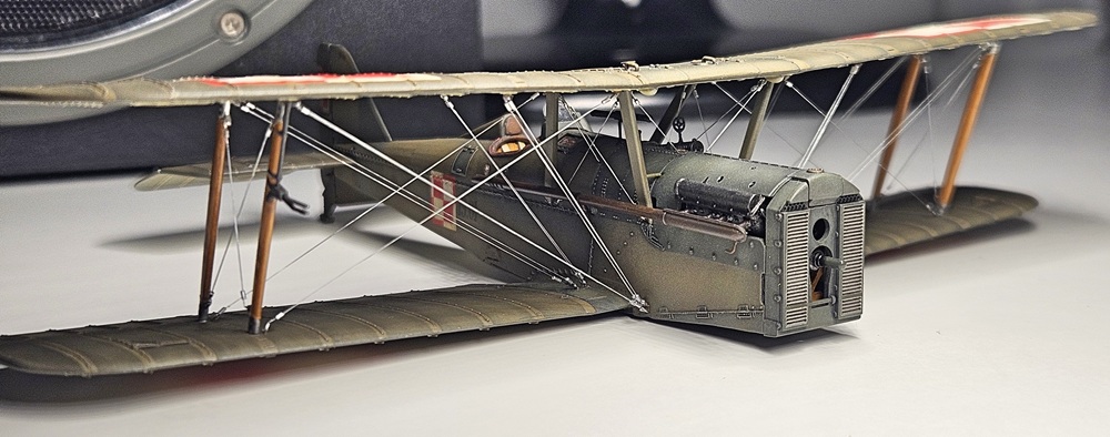

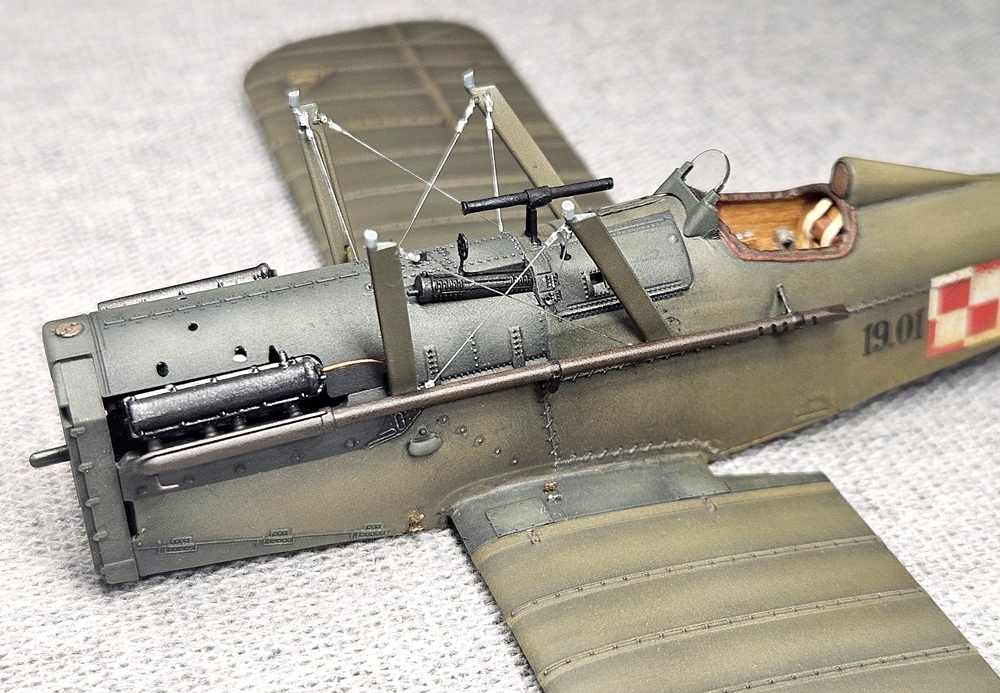

Przykleiłem ostatnie brakujące elementy do w środkowej części kadłuba żeby potem nie kłaść ich przez naciągi. Dorobiłem też te naciągi, które nie wymagały przyklejenia do górnego płata - póki go nie ma jest lepszy dostęp.
Ale górny płat też już został przyklejony. Dobrze siadło, teraz schnie a potem zostanie do ogarnięcia reszta naciągów i linek sterowych wraz z drewnianymi zastrzałami oraz podwozie i będzie koniec :)
  • Like 10
Dzięki Mikołaju. A jak pójdą te naciągi? Mam nadzieję, że dobrze bo nie jestem w tym biegły - to mój pierwszy samolot tego typu więc nie mam doświadczenia, ale plan jest taki, że będę przyklejał linki do oczek znajdujących się na dole a potem będę przewlekał na nie dwa małe kawałeczki rurki aluminiowej i potem dokleję drugą końcówkę linki do oczka znajdującego się na górnym płacie. Następnie wypozycjonuję oba kawałki rurek na końcach linki.  Tak robiłem do tej pory i jakoś szło choć teraz będzie ciężej bo będzie gorszy dostęp - wszystko trzeba robić na końcówkach dwóch pęset. Na koniec jeszcze podmaluję je jak do tej pory farbą chrome silver żeby zwiększyć optycznie ich objętość bo linka bez malowania wydaje mi się za cienka do tego co powinno być.

Ja starałem się wykonywać je symetrycznie, czyli jeden naciąg po prawej i analogiczny po lewej, żeby w miarę utrzymać geometrię i uniknąć przewagi naciągów jednej strony nad drugą. Miałem też wrażenie, że mimo nikłej średnicy, kolejne linki stabilizują strukturę modelu. Więc jakąś tam siłę pewnie wywierają i dlatego wybrałem jak na wstępie.

Alleluja, najtrudniejsze już (chyba) za mną. Skrzydła pod kątem olinowania ogarnięte, choć pozostały jeszcze linki sterowe. Te akurat będą na końcu bo muszę im jeszcze wkleić słupki  a będę jeszcze potrzebował wywrócić model do góry nogami przy tylnych naciągach i by się urwały. Ogólnie przy pierwszym skrzydle traciłem nerwy i mówiłem, że nigdy więcej a przy drugim szło już o wiele lepiej - czyli jednak i człowiek w moim wieku też jest się w stanie uczyć 😉  Jednak stwierdziłem, że człowiek w moim wieku do takiej zabawy następnym razem musi sobie kupić lupę nagłowną bo oczy czasem zawodziły.  Wyspowiadać się po tej sesji modelarskiej też nie zaszkodzi 😇. W sumie największą trudność stanowiło przyklejanie linek bo jak za pierwszym razem nie siadła to kleiła się do wszystkiego oprócz tego co trzeba, a klej się tylko glutował i nie łapał. No i ważna zasada: 1 linka i trzeba nalać świeżego kleju. Wyszło tak jak wyszło. W rzeczywistości linki nie dają tak po oczach - kwestia tego, że ustawiłem światło tak żeby pokazać jak to wyszło to i kontrast się mocny zrobił.

Ja zacząłem od naciągów o najtrudniejszym dostępie żeby nie utrudniać go sobie dodatkowymi linkami i w przeciwieństwie do Ciebie jechałem jedna stronę a potem drugą. Nie zauważyłem, żeby coś zaczynało uciekać w olinowaną stronę, choć na pewnym etapie pojawiła się taka czysto teoretyczna obawa. Z resztą starałem się nie naciągać linek za bardzo żeby zmniejszyć problem z przyklejaniem do oczka. Poza tym musiałem lekko zmodyfikować zastrzały drewniane przed wklejeniem bo ich piny pozycjonujące były za długie i wystawały ponad dziurkę w skrzydle więc tutaj miałem większe obawy o geometrię bo po ich obcięciu końcówki zastrzału nie dosięgały górnego płata i po zaaplikowaniu kleju musiałem dołożyć równomierne obciążenie na obu skrzydłach podczas schnięcia kleju (duże słoiczki farby Tamiya). Udało się i wyszło tak jak chciałem. A do naciągów użyłem Rigging Miga Fine (.03), aluminiowych rurek Albion Alloys 0.5/03 i oczek fototrawionych Eduarda. Ale z tymi oczkami to jest taka sprawa, że chińska krawcowa z doświadczeniem by nie dała rady tam przewlec linki w takich pozycjach jak trzeba to robić na modelu. Poza modelem też nie było kolorowo.

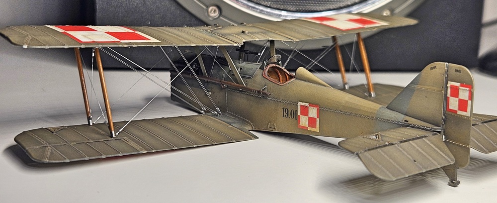

Dokończyłem naciągi w sekcji ogonowej i założyłem linki sterów. Chcąc odróżnić ich wygląd a przede wszystkim grubość od naciągów zdecydowałem, że nie będę ich malował. Choć zrobione z tego samego materiału wyglądają zupełnie inaczej, być może aż za bardzo inaczej, ale przynajmniej nie tak samo. Zmieniłem też uchwyty linek sterowych z grubych i niskich plastikowych na fototrawione.
Następnie zamontowałem do końca podwozie i model jest już skończony :) Zrobię jeszcze jakąś bardzo minimalistyczną podstawkę żeby ogarnąć człowieka i jego maszynę na stabilnym gruncie i będzie koniec tej przygody.
