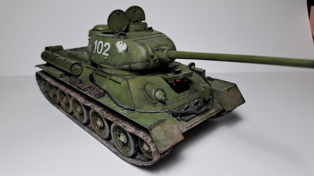

Dzień dobry Państwu, chyba koniec, ewentualnie jakieś drobne poprawki, jak domalowanie wnętrza reflektora.
Skala 1:35, model MiniArt 37098 Egyptian T-34/85 with Crew, przerobiłem ślad łączenia form na wieży i dodałem kilka innych śladów po formie, charakterystycznych dla T-34 produkowanych w Polsce po wojnie.
Malowany głównie farbami Mr.Hobby, detale vallejo, brudzing głównie siuwaksami MIGa i AK Interactive. To chyba by było na tyle, na pytania wszelkie chętnie odpowiem.
Miłego (mam nadzieję) oglądania.
Ps. z plandeki jestem najmniej zadowolony, ale póki co taka musi zostać.

8 godzin temu, Radek Filipek napisał:
Fajowy!
Powiedz proszę jak robiłeś:
1. Spaw na łączeniu połówek wieży? Wyszedł bardzo przekonująco, a sam właśnie montuję T-34  z Miniartu i widzę że trzeba go dorobić.
2. Odlewany numer  na wieży?
pozdrowienia!
Radek
Dzięki! 1- to nie spaw tylko ślad po łączeniu formy odlewniczej. Oryginalnie wieża była odlewana w jednym kawałku, bez dachu, inaczej niż w modelach:) Ja zeszlifowałem ślad zrobiony w modelu miniart, przykleiłem kawałek wyciągniętej nad ogniem ramki formując odpowiedni kształt, zalałem klejem i jak się trochę zmięczyło to ciapałem to nożykiem, żeby wyglądało brzydko, tak samo zrobiłem te pozostałe krechy na wieży :)
2- cyferki wziąłem z oznaczeń części w ramkach, dobrałem tylko tak żeby wielkością pasowały i ściąłem je skalpelem :)
