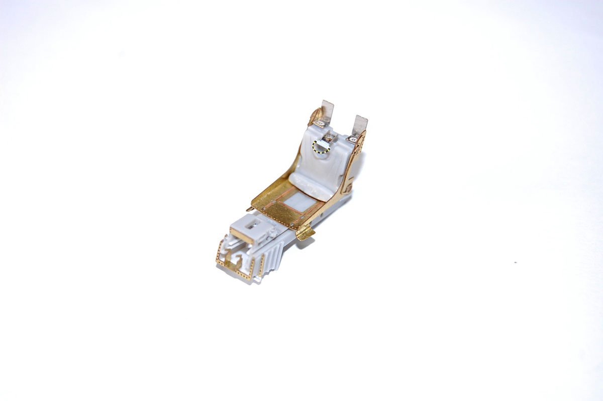

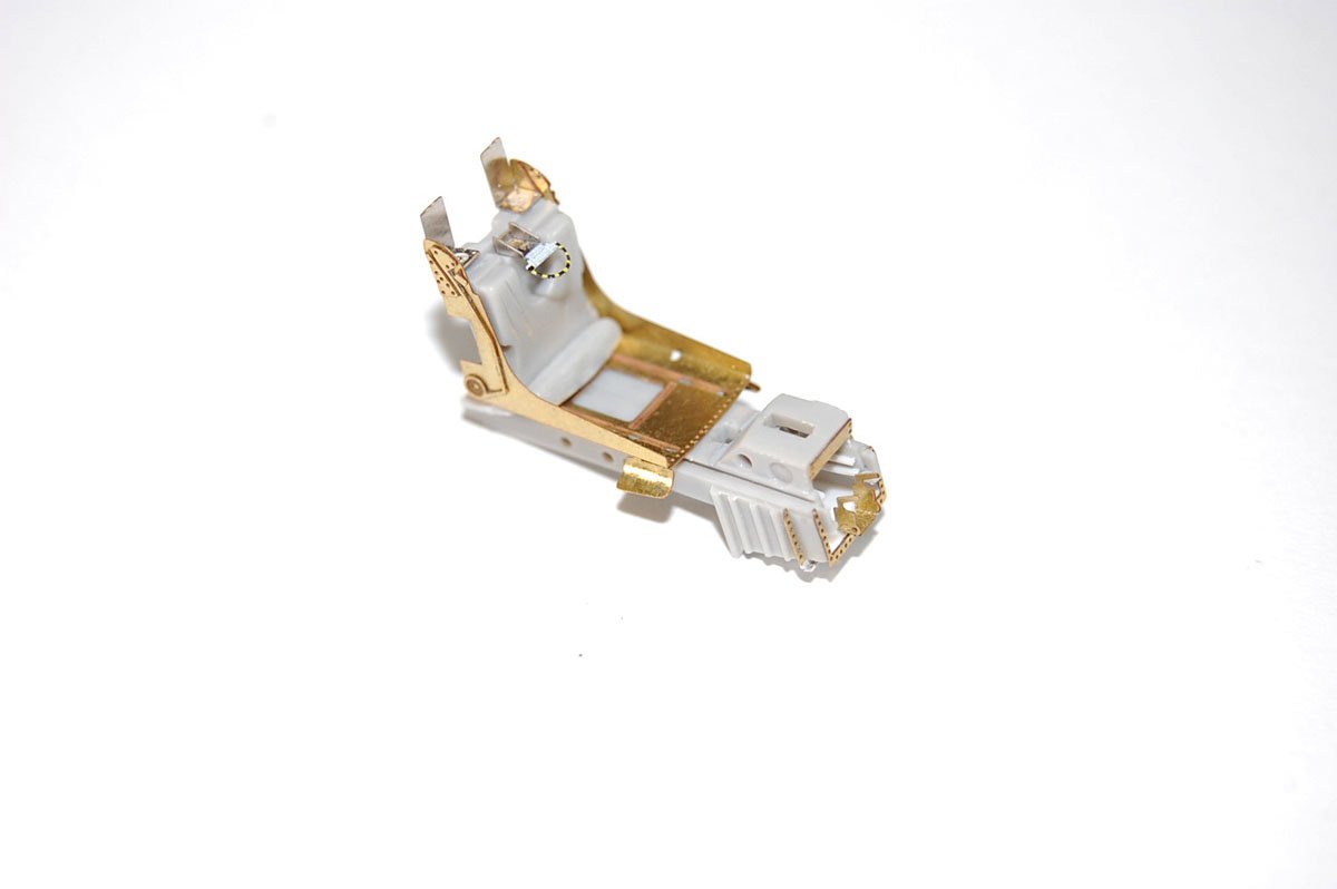

Zacząłem coś działać przy modelu. Najpierw fotel. Jest opcja zbudowania go w większości z blaszek ale mógłby być bardzo wiotki i cienki (oraz była obawa czy bym to ładnie ukształtował i skleił) więc połączyłem zestawowy fotel z kilkoma blaszkami.

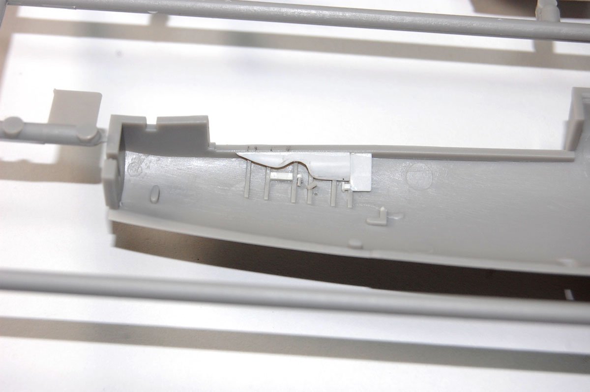

Burty kokpitu były trochę puste. Dodałem kilka elementów. Dojdą jeszcze przewody oświetlenia i w zasadzie będą gotowe do malowania.

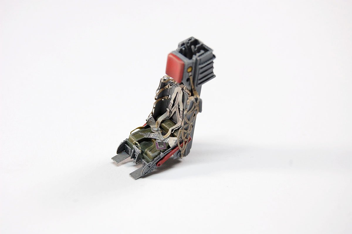

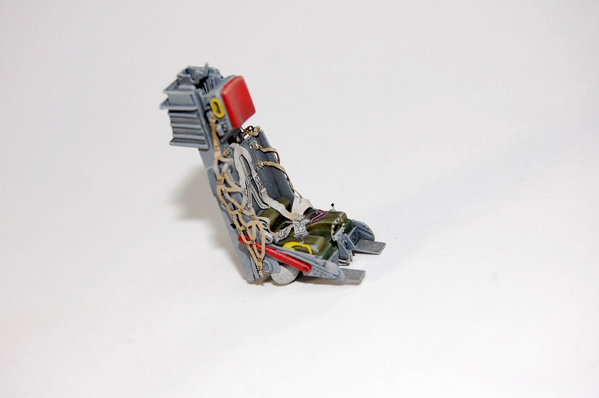

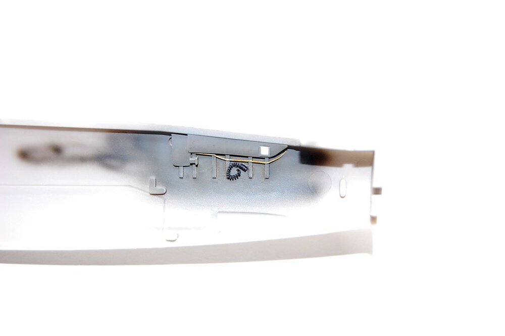

Fotel mam prawie gotowy. Został tylko przewód tlenowy. Zrobiłem próby z nawiniętym na żyłkę najcieńszym drutem miedzianym jaki mam ale i tak przewód wyszedł jakiś gruby... Jeszcze pomyślę jak to zrobić.
Pasy są z blaszki i te w postaci siatki trzeba dokładnie ukształtować przed przyklejeniem. Kleiłem na raty zaczynając od górnej klamry.

Widzę, że budujesz model F-104C Starfighter z Hasegawy w 48. Dobrze Ci idzie ale uważaj na wręgi tworzące luk podwozia, które aby pasowały należy trochę oszlifować i dopasować. Jak tego nie zrobisz kadłub Ci się ładnie nie zejdzie. Będzie brzydka szpara. Poza tym dokup sobie wydruk 3D firmy Metal Design przedstawiający elementy stelażu widocznego od wewnętrznej części osłony kabiny i przy jej otwarciu. Zestaw Hasegawa nie zawiera tych detali. Zdecydowanie poprawia wygląd kokpitu. Poza tym dorób sobie w kokpicie imitacje ładunków pirotechnicznych odstrzeliwujących osłonę kabiny w sytuacji awaryjnej. Mieszczą się one przed tablicą przyrządów. I jeszcze jedno nie podkreślaj na siłę nitów bo w prawdziwym samolocie nie są one prawie widoczne.. Hasegawa przesadziła z imitacją nitowania. No to by było na tyle.

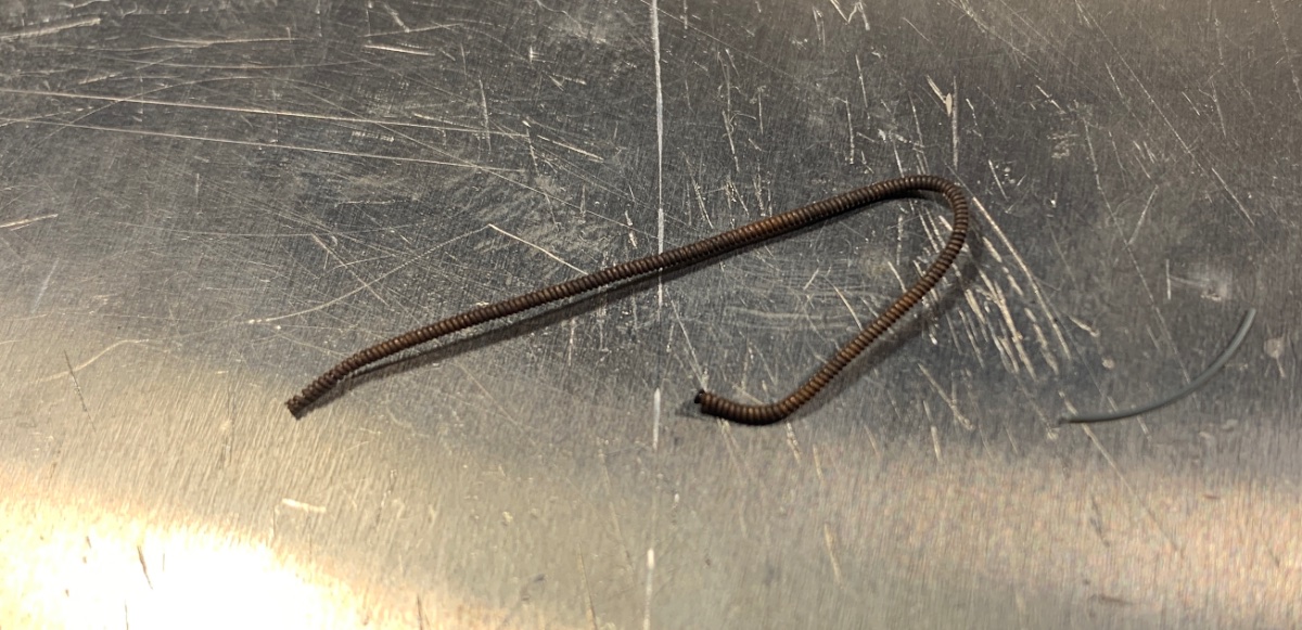

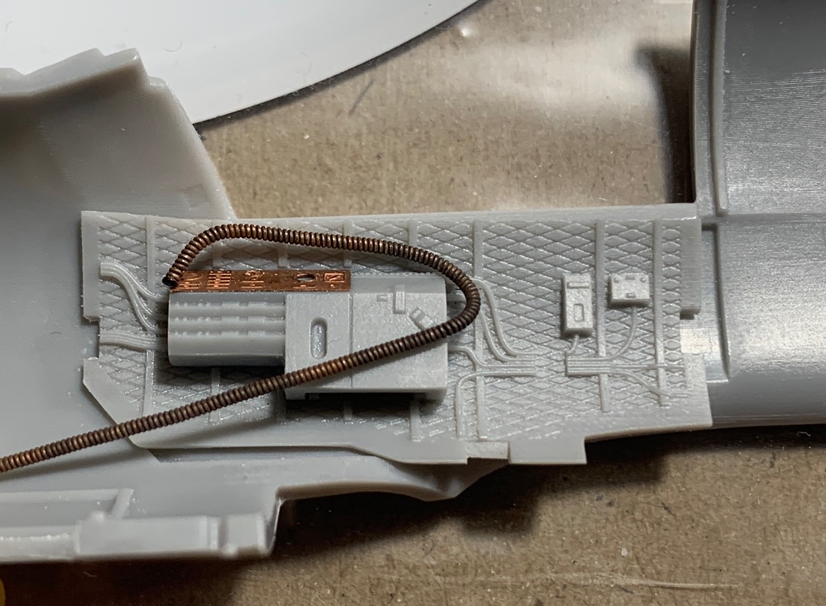

Przewód tlenowy do XP-55, którego rozgrzebałem, robiłem z drutu 0,2mm nawiniętego na rdzeń też z drutu 0,2mm, albo 0,3... w sumie wyszło mi 0,7 😉  U mnie wygląda to tak - na surowo i na tle bocznej ścianki kokpitu XP-55. Moim zdaniem tragedii nie ma, a można na Allegro dostać drut miedziany nawet 0,1mm średnicy :) IMG_9877.thumb.jpeg.0da564255e2276205602d1ea2a452a62.jpegIMG_9879.thumb.jpeg.0423b87b487bd225927d4fecfbe149c2.jpeg

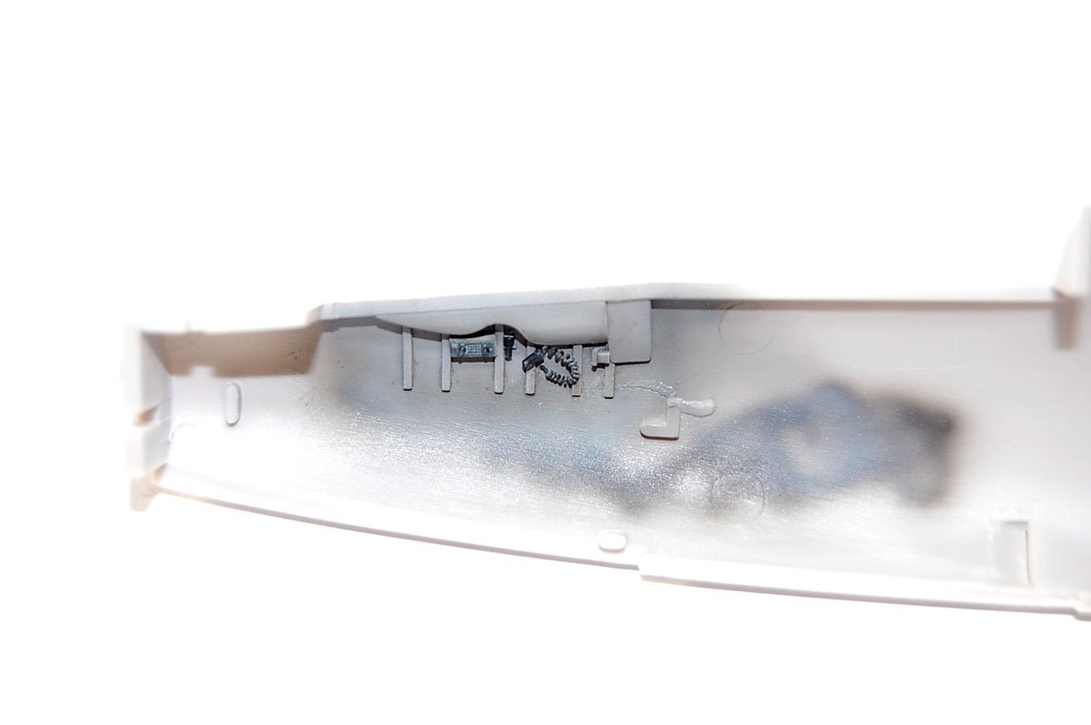

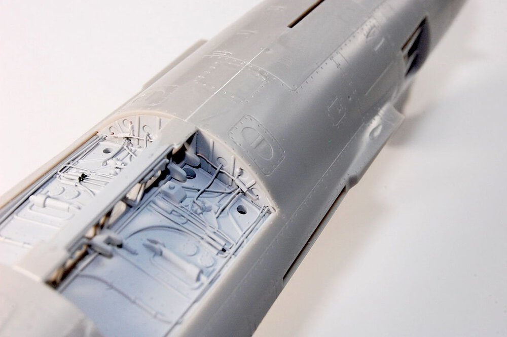

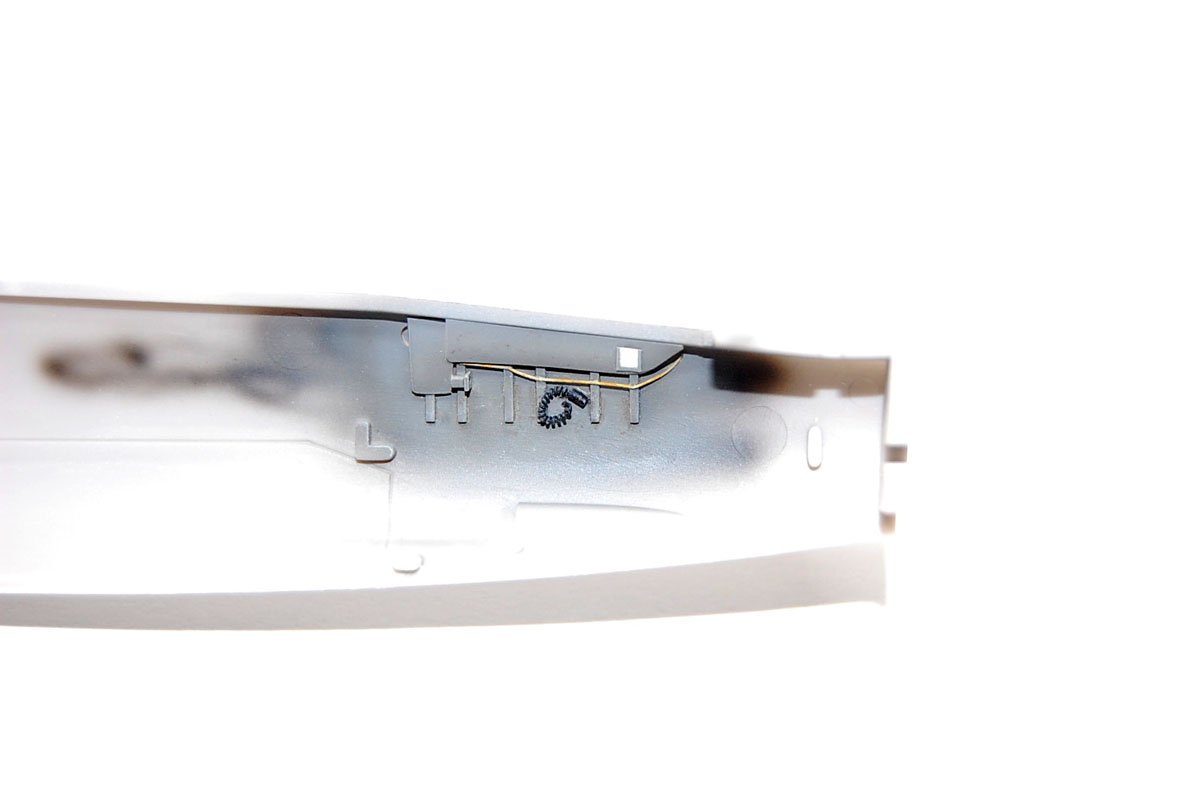

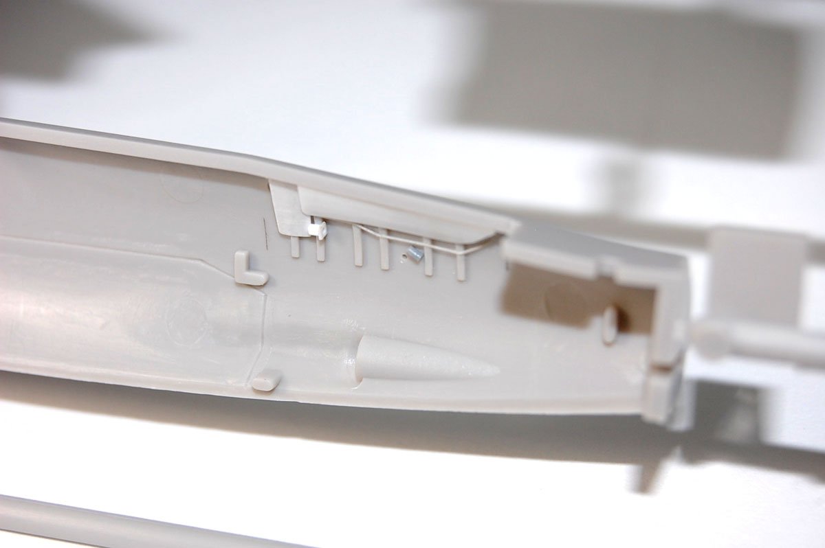

Pomalowałem burty oraz dodałem kilka elementów w komorze podwozia. W przedniej części tej komory nic nie robiłem, bo i tak będzie zasłonięta przez pokrywy. Biorę się za dyszę silnika i kokpit.

Mała rada - jeśli używasz drutu miedzianego, drut który będziesz nawijał wyżarz wcześniej - nawet zapalniczką, zostaw do ostygnięcia, żeby się nie poparzyć i potem nawijaj. Wyżarzony drut robi się bardziej podatny na taką operację i można go fajnie ciasno nawinąć - jak widać powyżej  :D

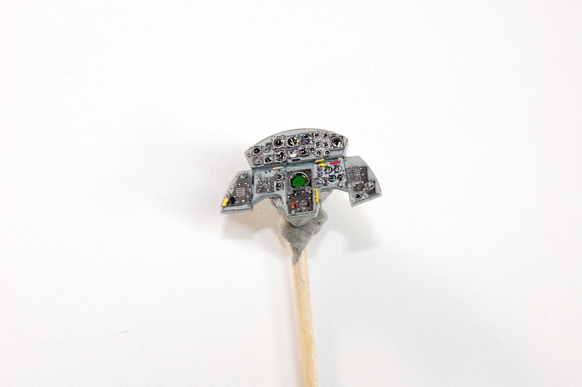

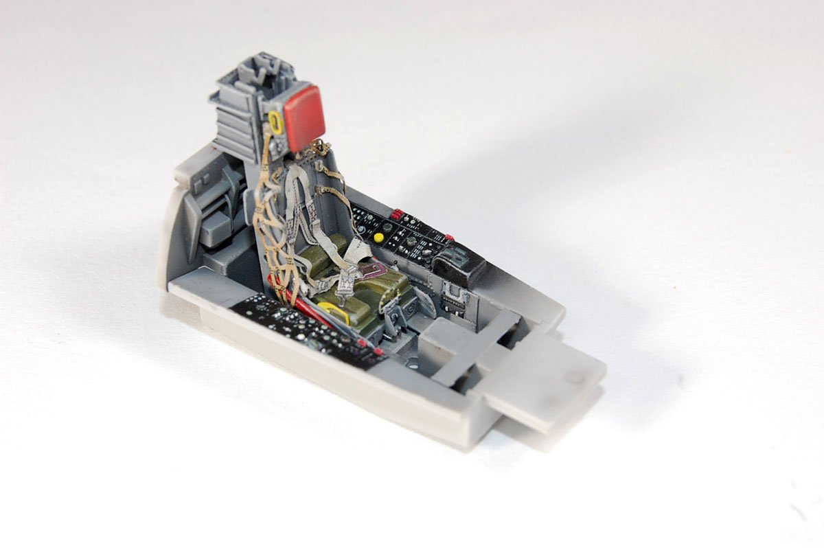

Na panele boczne kokpitu dałem kalkomanie z zestawu Space do modelu Kinetica. Na tablicę przyrządów raczej wykorzystam zestawowe kalkomanie, bo według mnie efekt będzie lepszy niż tablica z blaszek lub to co oferuje zestaw Space.

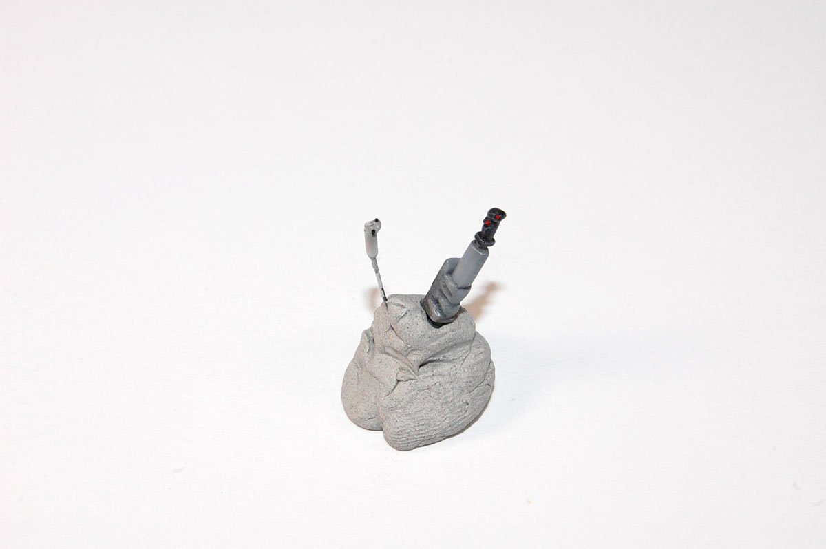

Przepustnica i drążek sterowy gotowe. Jedyna przeróbka to nawiercone otwory na przyciski i włożenie w nie gotowych, pomalowanych przycisków zrobionych z rozciągniętych ramek. W zasadzie mam wszystko, by zamknąć kadłub.

Fajnie to wyglada ale uważaj na drążek sterowy bo pogrubiona przez Kalklmanie 3D tablica przyrządów może powodować, że drążek będzie odstawał. Ja musiałem z jednej strony tej płaskiej od strony tablicy drążek oszlifować by odpowiednio pasował - dokładniej kolumnę drążka sterowego.

Do tablicy przyrządów wykorzystałem tylko dwa elementy z zestawu Space i to tylko dlatego, że część przyrządów w zestawowej kalkomanii wydaje się bardziej pasować do wersji G niż do C. W innym przypadku tego Space w ogóle bym tam nie naklejał, bo według mnie słaby jest.

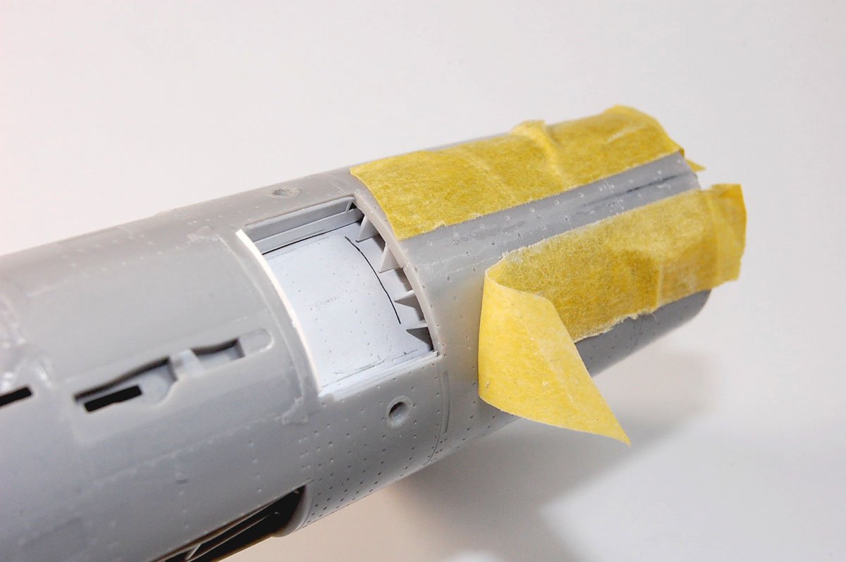

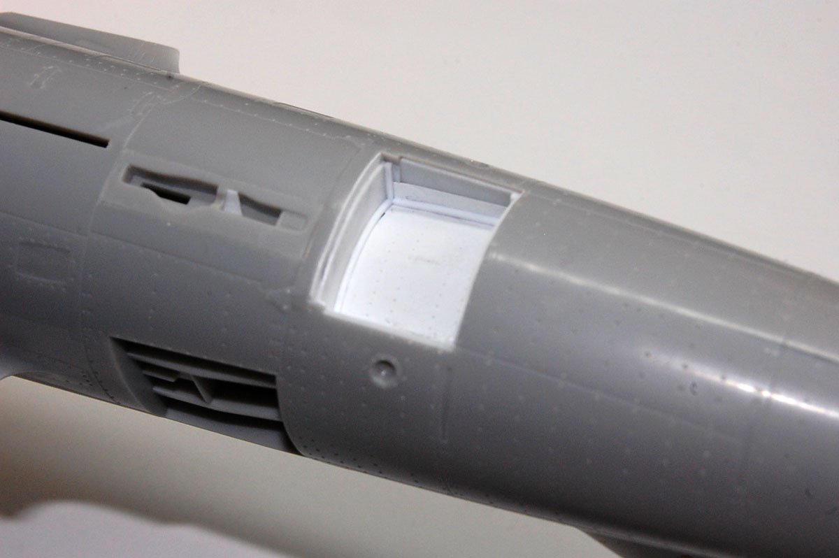

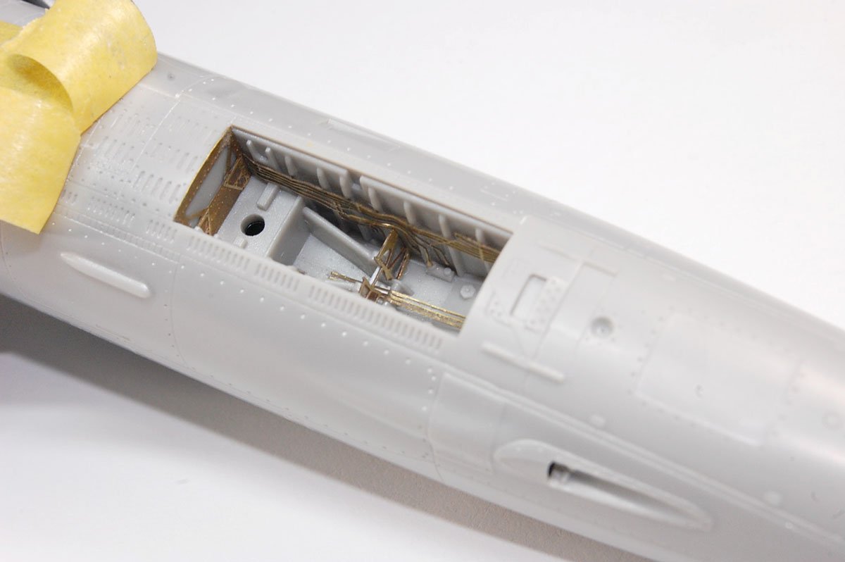

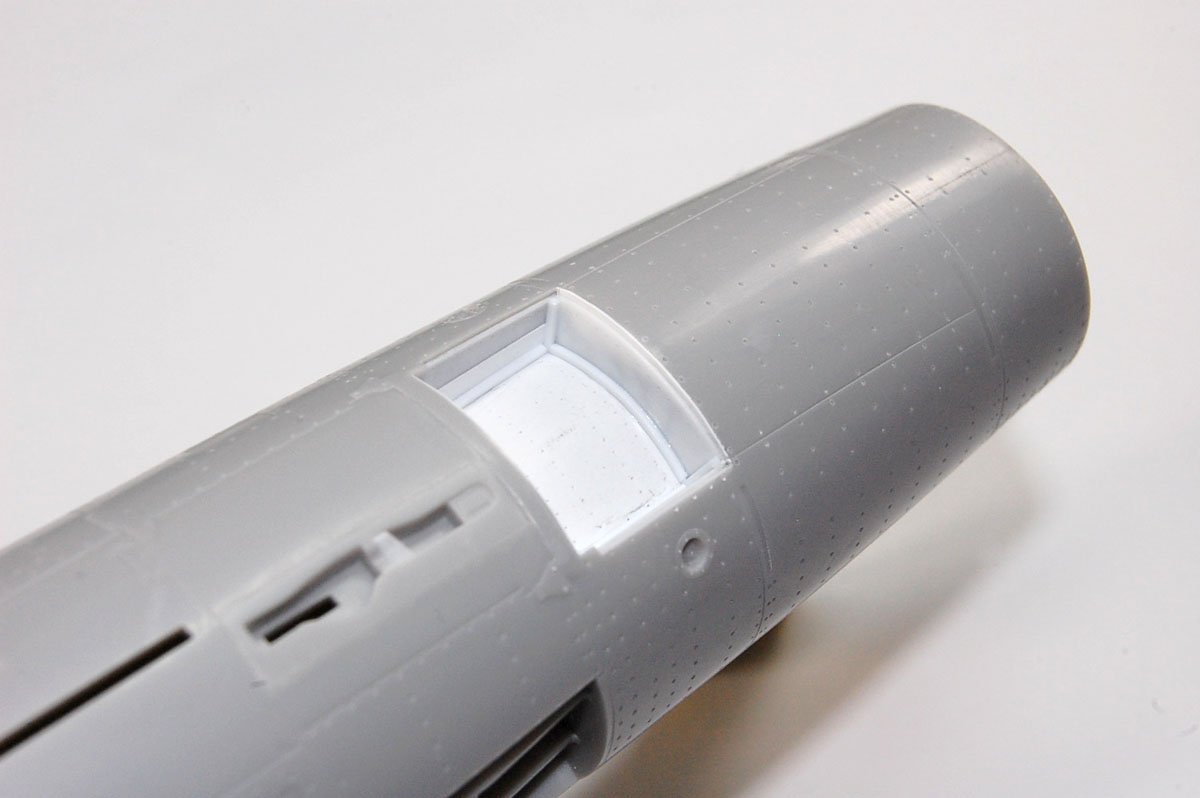

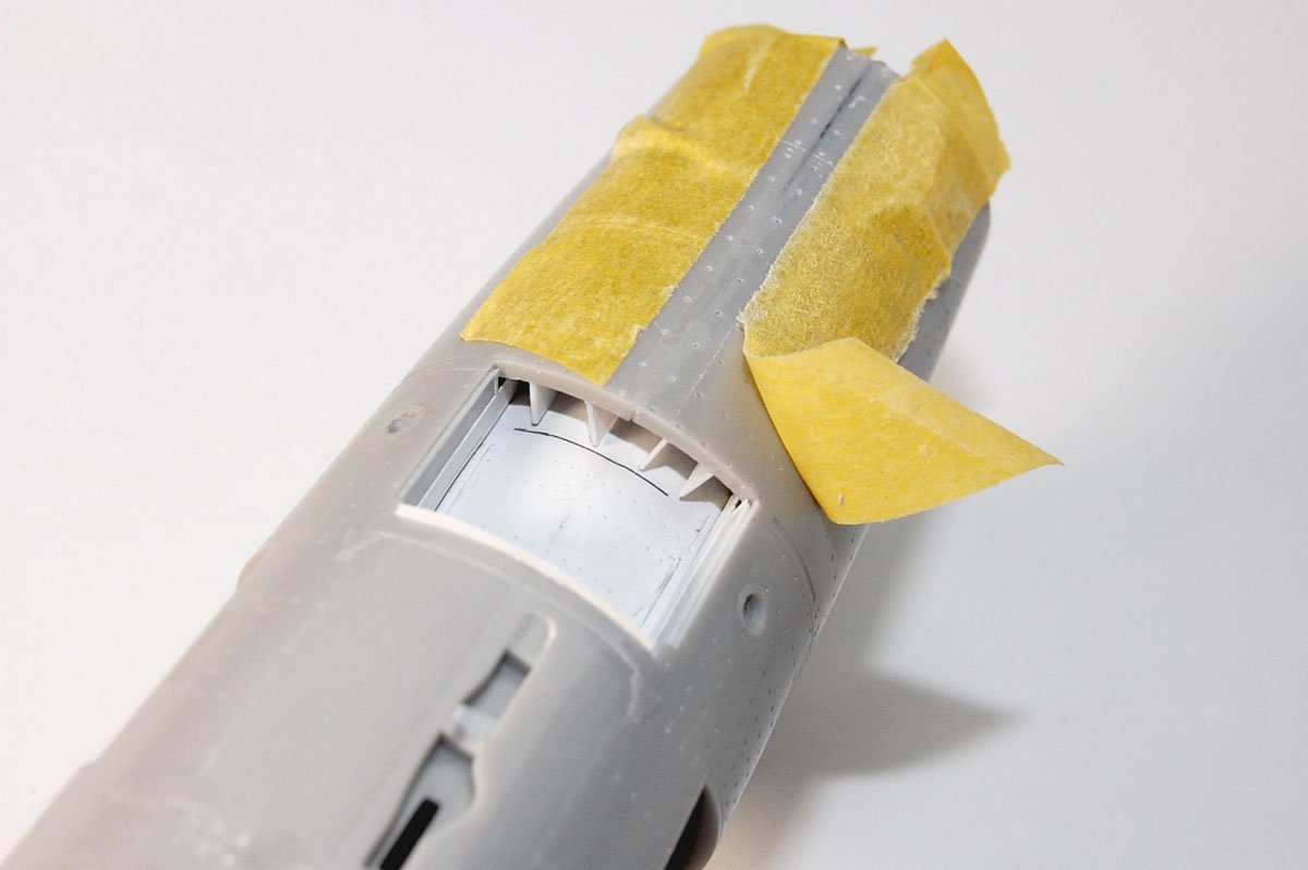

Połówki kadłuba skleiłem, a że zdecydowałem się na zrobienie otwartego zasobnika na spadochron hamujący to wcześniej wyciąłem część poszycia. Następnie zacząłem budować ścianki wnęki z pasków polistyrenu i PLA paper. Wcześniej zmierzyłem średnicę silnika, który jest na spodzie wnęki, także te paski, które są częściami okręgów powinny pasować. Dla próby wyciąłem cyrklem jeden pasek i wygląda, że będzie OK.

Spasowanie przy sklejaniu kadłuba było dobre, jednak w kilku miejscach i tak użyłem trochę szpachli z ramek plastikowych, by wyprowadzić połączenia jak najlepiej. Mimo, że starałem się dopasować elementy dokładnie to powstały w kilku miejscach małe "schodki" i w te miejsca dałem szpachlę.
Zabudowałem wnękę na spadochron hamujący, a sam zasobnik będzie z blaszek Eduarda. Robi się teraz...

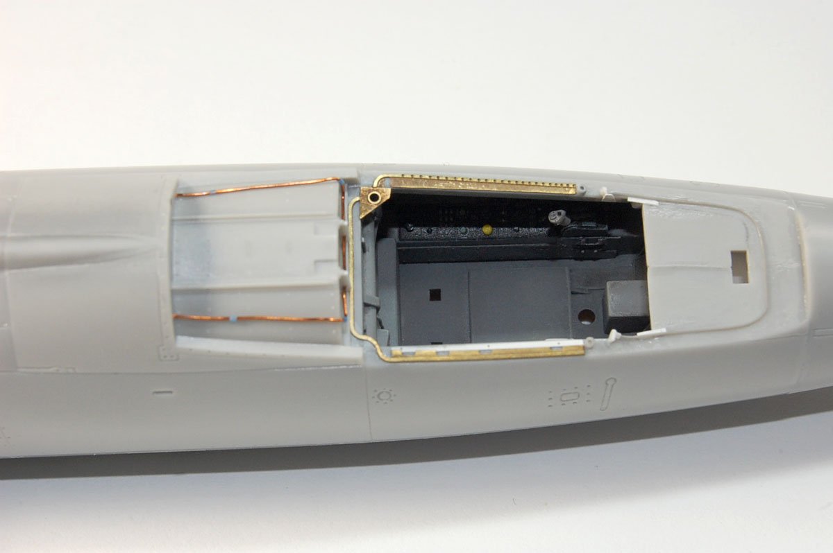

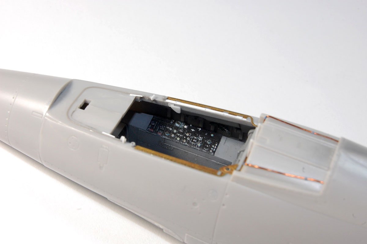

Na burty kabiny przykleiłem blaszkę. Niestety okazała się za szeroka i musiałem ją rozcinać i kleiłem ją na raty. I na koniec jeszcze trzeba było dodać cienki pasek z plastiku na prawej burcie, bo element blaszki okalający ją też był za szeroki i otwory w blaszce wypadały na krawędzi. Teraz są na dorobionym plastikowym pasku w odpowiednim miejscu.
Przy okazji dodałem kilka detali.

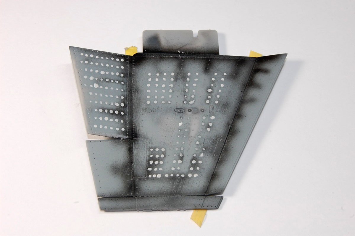

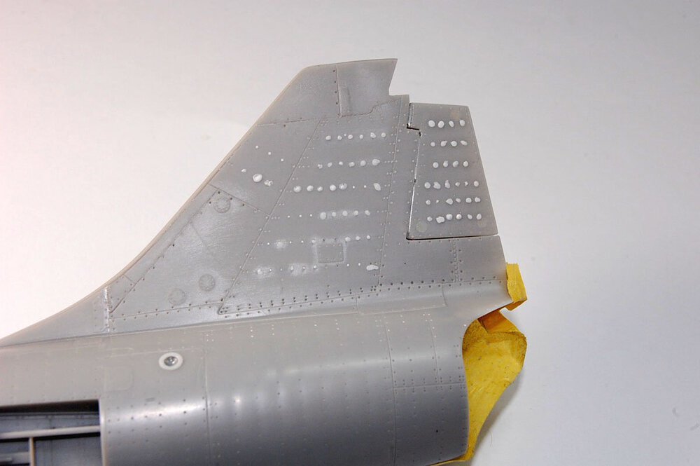

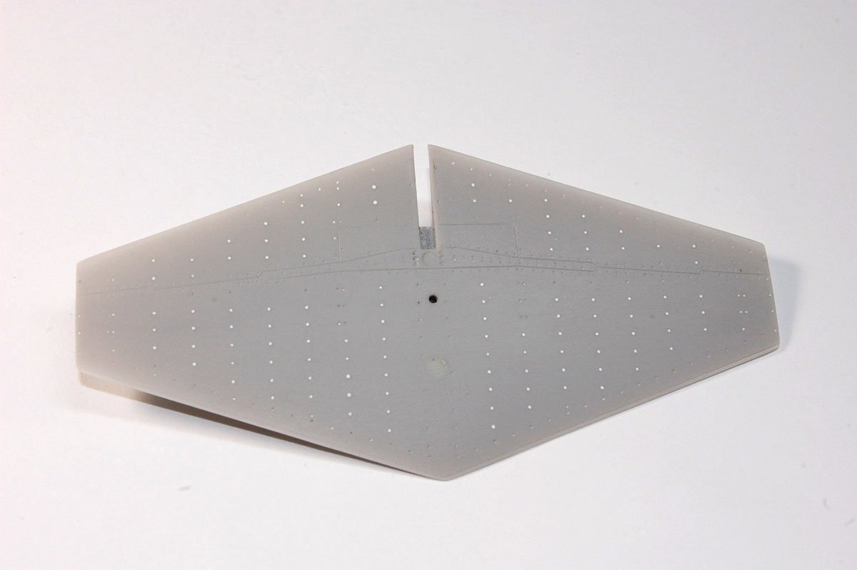

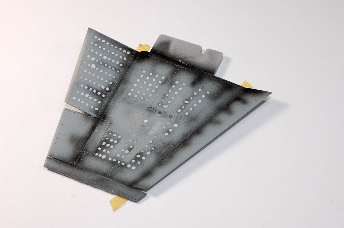

Skrzydła miałem wstępnie przygotowane do malowania. Niestety, z powodu nitów, im dłużej na nie patrzyłem tym mniej mi się podobały. Producent nie żałował nitów w tym modelu i chyba trochę przesadził. Postanowiłem spróbować coś z tym zrobić. I tak,  poszpachlowałem skrzydła, a że na statecznikach też było sporo nitów to wybrane ich partie też dostały swoją porcję. Użyłem Vallejo plastic putty.

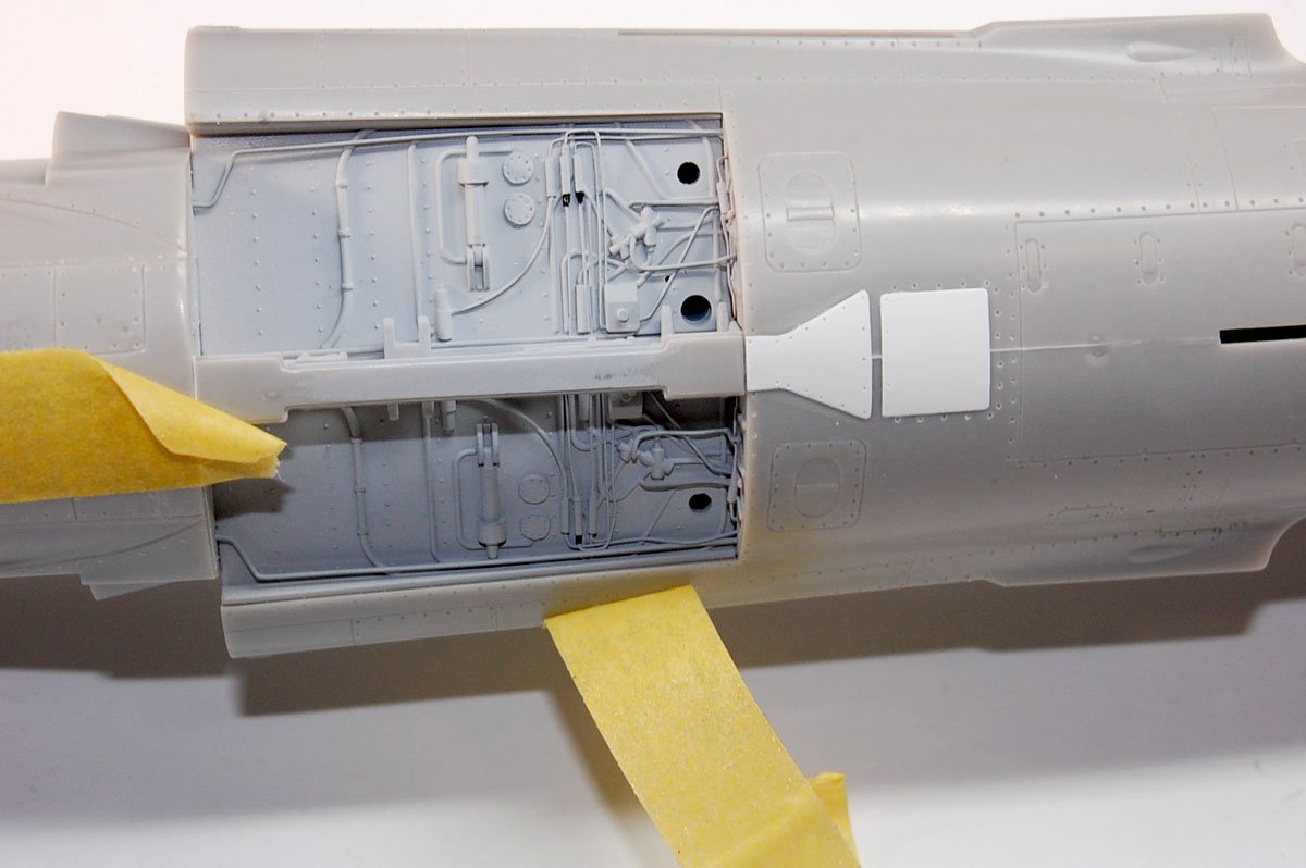

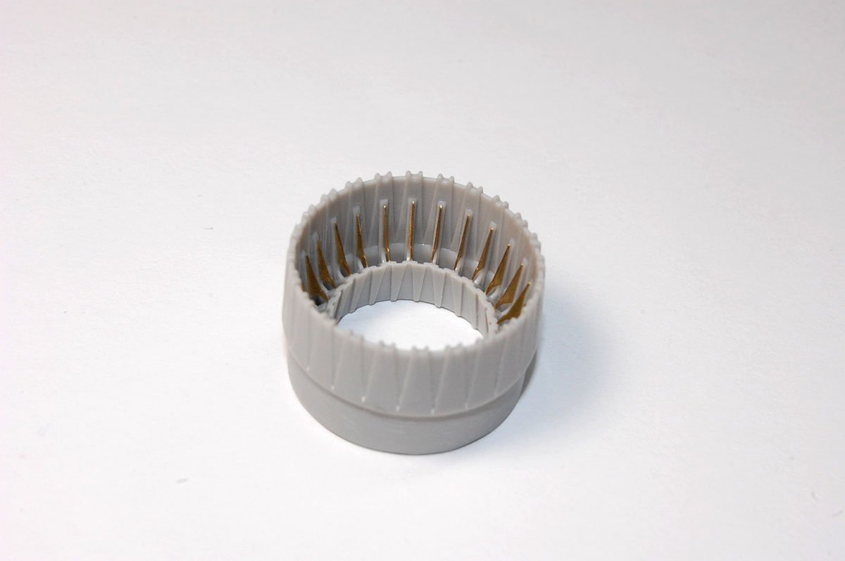

Do komory przedniego podwozia wkleiłem kilka blaszek. Poprzyklejałem też blaszki do dyszy silnika. By mieć większą kontrolę przy klejeniu elementów dyszy,  wstępnie zwilżałem miejsca klejenia klejem Tamiya exta thin, a następnie wciskałem blaszki. Po "wklejeniu" wszystkich elementów metalowych ostrożnie wzmocniłem miejsca klejenia klejem CA.

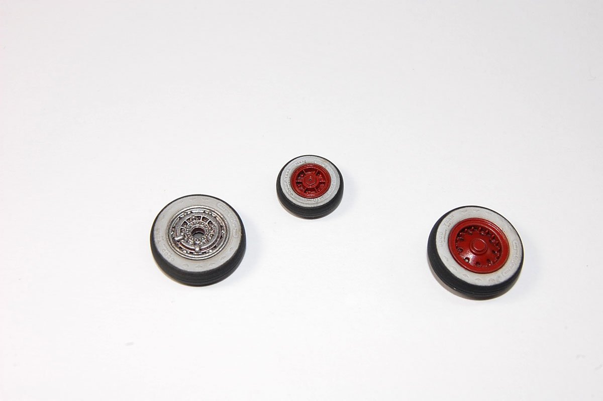

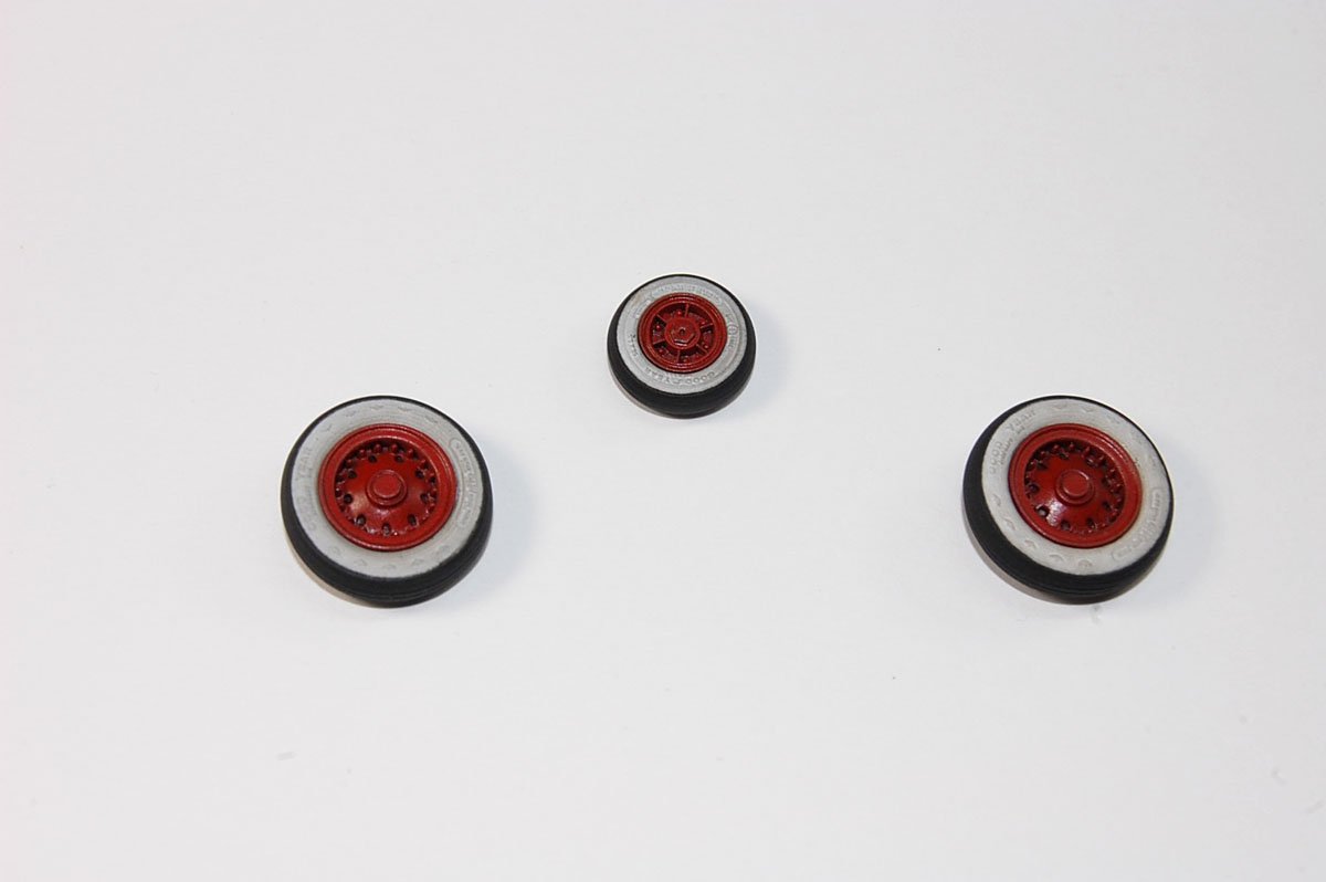

Koła w samolocie pułkownika Lavena miały dość nietypowe kolory. Boki były białe jak w Cadillacu. Trochę obawiałem się takiego malowania ale jakoś poszło. Felgi na razie na wcisk, na wypadek gdyby się okazało, że źle dobrałem kolor i trzeba przemalować.
DSC_6155.thumb.JPG.cd42b63e3e3b5d8087cf9df0681bf2ab.JPGDSC_6148.thumb.JPG.157885e8e28ce63c3e919f3858359195.JPG
  • Like 6
12 godzin temu, jachud3 napisał:
Masz jakiś fajny patent na malowanie whitewalli? Szablon z kółeczkami, maska?
Kupiłem maski New Ware do tego modelu i okazało się że prawie idealnie pasują (zewnętrzna średnica maski prawie zgrywała się z granicą bieżnika, która oddziela czarny od białego)  do żywicznych kół Reskit. Musiałem tylko lekko poprawić tu i ówdzie oraz na granicy kolorów czarnego i białego zaaplikowałem czarnego Panel linera Tamiya.
