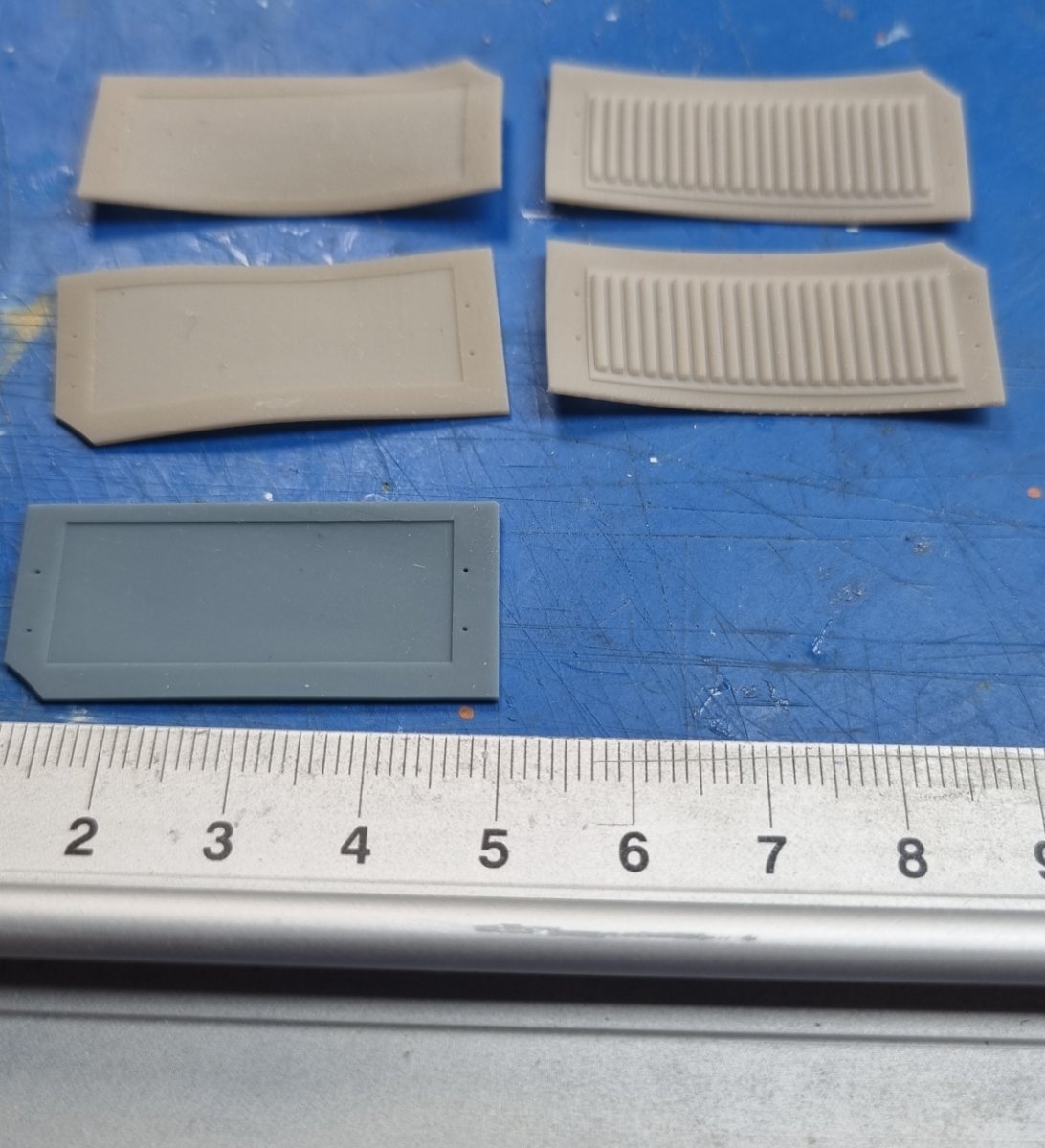

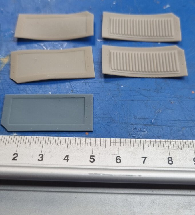

Super Moderator Greif Napisano 21 Września 2025 Super Moderator Share Napisano 21 Września 2025 no to Pany ad zdrady, proszę bardzo: sam wydruk bez naświetlania leżakowana po prostu w woreczku jak widać różna żywica no a efekty... raczej nie trzeba komentować Cytuj Odnośnik do komentarza Udostępnij na innych stronach More sharing options...
HKK Napisano 22 Września 2025 Autor Share Napisano 22 Września 2025 (edytowane) 15 godzin temu, Greif napisał: raczej nie trzeba komentować A ja skomentuję Pokaż może jak wyglądała orientacja i podpory. No i jakie to żywice? Wg moich kryteriów, to ten element należy do trudniejszych. Stosunkowo duży, płaski o zmiennej grubości. Zresztą tak jakby znana mi część Edytowane 22 Września 2025 przez HKK Cytuj Odnośnik do komentarza Udostępnij na innych stronach More sharing options...

TM48 Napisano 22 Września 2025 Share Napisano 22 Września 2025 16 godzin temu, Greif napisał: sam wydruk bez naświetlania leżakowana po prostu w woreczku jak widać różna żywica no a efekty... Czyli nienaświetlony w ogóle? Leżał w woreczku luźno na półce, czy był przygnieciony w pudełku? Nienaświetlony i odcięte podpory? To są różnice. Bo jak kupisz wydruk, poobcinasz podpory i spakujesz do pudełka ciasno to się na bank pokrzywi. Cytuj Odnośnik do komentarza Udostępnij na innych stronach More sharing options...

Super Moderator Greif Napisano 22 Września 2025 Super Moderator Share Napisano 22 Września 2025 @TM48leżały luzem bez dostepu światła słonecznego, jak wszystkie moje elementy drukowane, (inny wydruk po naświetleniu był ok ale po kolejnych 24h zrobił się banan) z zasady nie odcinam z raftu dopiero jak mam zamiar używać , no ten element był wyjątkowo upierdliwy ale @HKK dał mu radę za co jestem niezmiernie wdzięczny, no ale to właśnie pokazuje że ile elementów +żywice i drukarki tyle kłopotów bo jak się okazuje efekty bywają biegunowo odległe od oczekiwań, więc to nie jest tak jak większość modelarzy uważa że, sie narysuje druknie i git... czasem się trzeba nieźle nakombinować aby uzyskać to co ma być. 1 Cytuj Odnośnik do komentarza Udostępnij na innych stronach More sharing options...

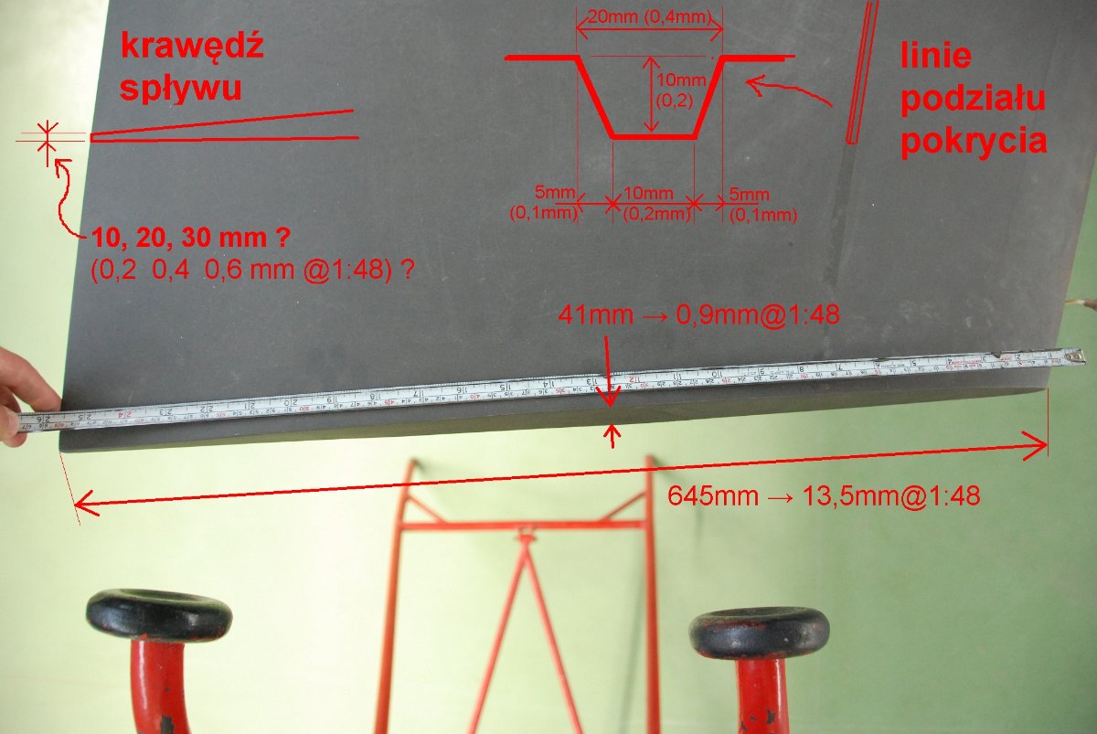

stormag Napisano 7 Lutego Share Napisano 7 Lutego Chciałbym przyłączyć się do tematu – nie mam drukarki (i z różnych przyczyn raczej nie będę miał w najbliższym czasie), ale chciałbym spełnić swoje marzenie i przerobić wydziergany niegdyś model PZL-230F (https://www.deviantart.com/stormag/gallery/50969367/pzl-230f-skorpion) na wersję nadającą się do druku na drukarce SLA (gęstsza triangulacja, pogrubienie krawędzi o zerowej grubości, dodanie linii podziału blach...). Czy moglibyście podzielić się sugestiami, jakie powinny być sensowne wymiary detali? W szczególności interesują mnie: 1. Minimalne grubości w miejscach typu krawędzie spływu, żeby skrzydło dało się wydrukować bez ekstremalnych wymagań na drukarce SLA i nie uszkodzić poprzez oddychanie w jego kierunku. 2. Jaką geometrię proponujecie dla linii podziałów blach? Słyszałem, że poniżej 0,2 mm drukarki potrafią czasem zgubić tego typu detale, więc zastanawiałem się nad wymiarami jak na ilustracji, z lekkimi skosami dla pewniejszego druku. Jakie wgłębienia (głębokość x szerokość) wyglądają sensownie? W szczególności interesuje mnie skala 1:48 i 1:32, ale jeśli jakieś wymiary po prostu wyglądają dobrze, jestem bardziej niż otwarty na wszelkie wytyczne Cytuj Odnośnik do komentarza Udostępnij na innych stronach More sharing options...
HKK Napisano 8 Lutego Autor Share Napisano 8 Lutego Odpowiedź na Twoje pytania brzmi: to zależy Od, skali, od preferencji, od sprzętu, od parametrów druku, od gatunku żywicy... itd. Nie ma i nie mże być tu jednakowych recept. Ja np. najczęściej stosuję linie podziału o głębokości 0.15-0.20 mm i takiej samej szerokości. Do skali 1/72. Ale też nie zawsze. Grubości krawędzi spływu i cienkich elementów nawet nie odważę się proponować, bo czasem 0.3mm jest za dużo, a czasem 0.4mm jest za mało. 16 godzin temu, stormag napisał: nie mam drukarki (i z różnych przyczyn raczej nie będę miał w najbliższym czasie), ale chciałbym spełnić swoje marzenie i przerobić wydziergany niegdyś model PZL-230F Przeczytałem to z niejakim zdumieniem. Wg mnie NIE POWINNO SIĘ i NIE MA SENSU projektować czegokolwiek pod druk 3D bez możliwości wykonania próbnych wydruków. To jak opracowywać przepisy kulinarne bez ich wypróbowania i w ogóle nigdy nie gotując a wręcz nie posiadając kuchni. Jeszcze mi się nie zdarzyło zaprojektować czegokolwiek co po próbnym wydruku nie wymagałoby poprawek lub nie prosiło się o ulepszenia. Może są tacy mistrzowie, ale bardzo wątpię. Dlatego jak widzę na Cults czy gdzie indziej projekty jedynie w postaci renderów, bez zdjęć wydruków, to omijam dużym łukiem. Chyba, że ktoś inny już z powodzeniem wypróbował. 1 Cytuj Odnośnik do komentarza Udostępnij na innych stronach More sharing options...
