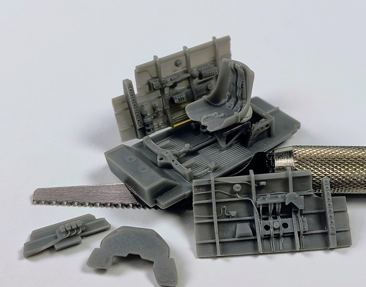

Pierwsze części wycięte. Więc warsztat można uznać oficjalnie za otwarty.
Dodatkowa godzina na piłowaniu i szlifowaniu żywicy.

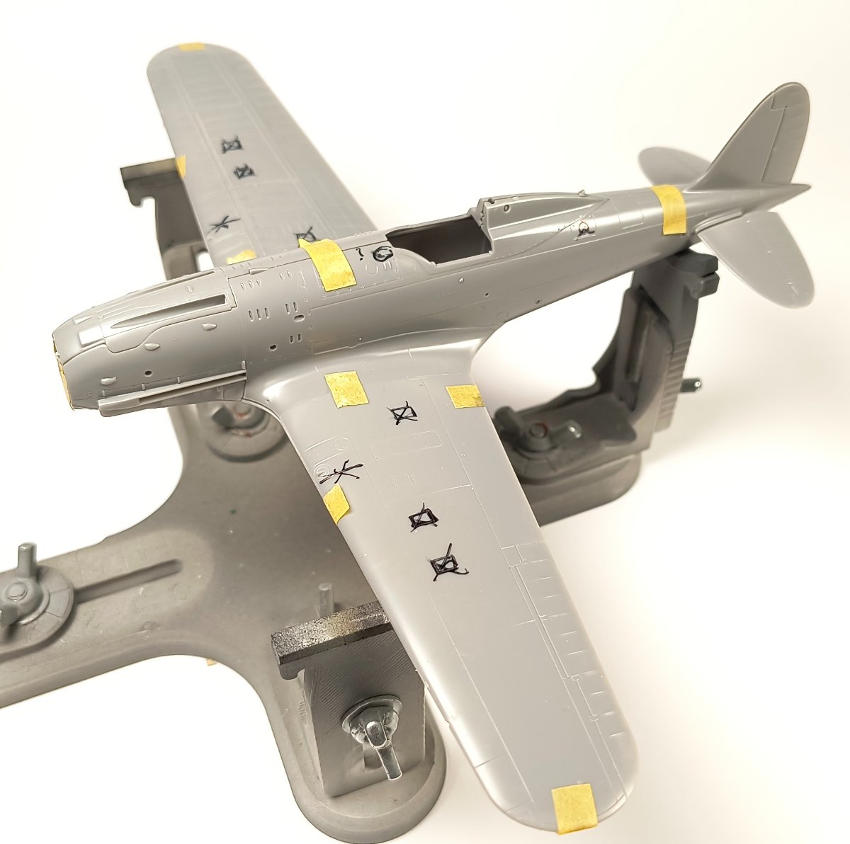

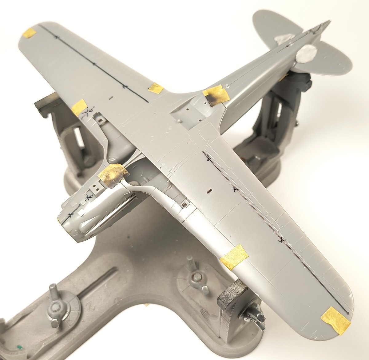

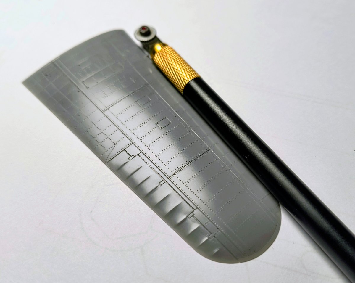

Malutki update, z wczorajszego wieczornego posiedzenia.
Radełko prowadziłem po taśmie izolacyjnej.
Podwójny ścieg zrobiłem zakładając dwie zębatki na radełko, przełożonych podkładką. Nie miałem tego samego rozmiaru więc zmuszony byłem użyć najbardziej zbliżonych. W tym przypadku podziałka 0.65 i 0.75.
Chyba wyszło całkiem przyzwoicie.

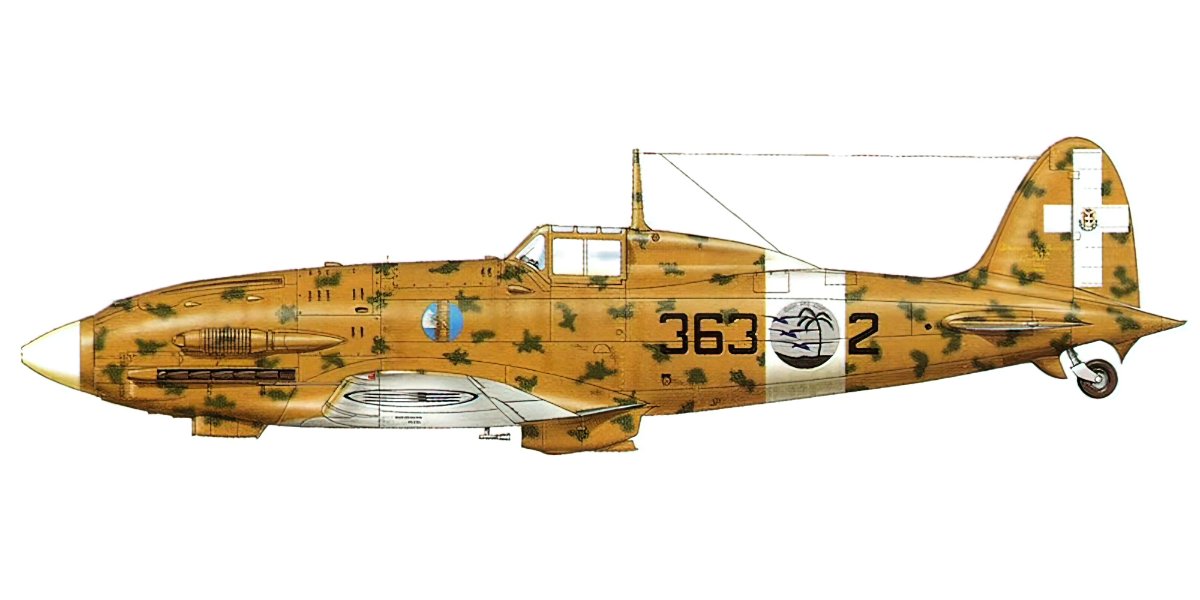

Malowanie pudełkowe. Nie chce się pchać w kolejne dodatki do tego modelu.
No i jest prostsze niż drugi wariant.
RA-Regia-Aeronautica-Macchi-MC202-Folgore-53-Stormo-150-Gruppo-CT-363Sqa-363-2-Benghazi-Libya-1942-0A.jpg
RA-Regia-Aeronautica-Macchi-MC202-Folgore-53-Stormo-150-Gruppo-CT-363Sqa-Benghazi-Libya-1942-01.jpg

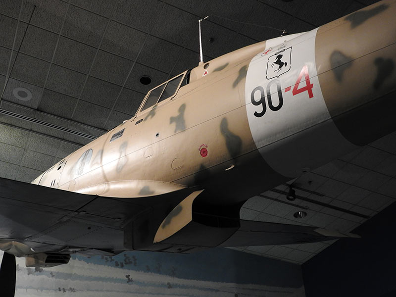

To malowanie to SF. Jeśli nie chcesz kupować nowych kalek a chcesz malowanie Bredy to mogę Ci podesłać któreś z malowań Edka z zestawu Folgore  https://www.eduard.com/cs/eduard/plastikove-modely/limitovana-edice/letadla/1-48/folgore-1-48.html?lang=2
I jeszcze jedno. O ile bryła modelu Hasegawy jest w miarę ok, to detale powierzchni to pomieszanie z poplątaniem. W zależności od serii produkcyjnej coś trzeba zaszpachlować, coś tam dołożyć.
Tak, zauważyłem tą rozbieżność notując skrzydło. Ale patrząc na plany pasowało by tutaj i linie podziałowe szpachlować i ryć na nowo.
Nie mniej dzięki za uwagę, teraz będzie mi głupio to tak zostawić. Więc coś tu podziałam w tej materii

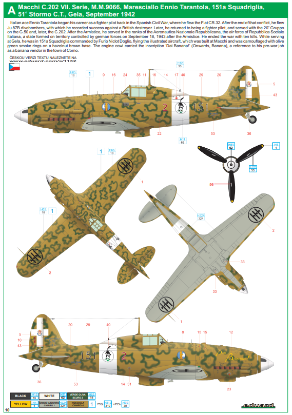

@MIRO zaproponował mi podesłanie kalek ze swojego zestawu Eduarda, za co jestem mu niezmiernie wdzięczny. Obliguje mnie to do odrobienia pracy domowej, i wprowadzenia wszystkich (o ile oczywiście podołam i o ile się da) niezbędnych zmian. Liczę więc na waszą pomoc i dalsze czepialstwo.
Zdecydowałem się na malowanie maszyny pilotowanej przez Ennio Tarantole z oznaczeniem bocznym 151-2.
Pilot:
Ennio Tarantola
Urodzony 15 lutego 1915 roku w Como we Włoszech. Od najmłodszych lat interesował się lotnictwem, w wieku 17 lat uzyskał licencję pilota szybowcowego.
Przed wstąpieniem do sił zbrojnych sprzedawał owoce z wozu na placu Piazza Cavour w rodzinnym mieście. Ma to o tyle istotne znaczenie, że to właśnie z racji wykonywanego zawodu otrzymał późniejszy pseudonim “Banana”.
Po wstąpieniu do La Regia Aeronautica (Królewskich Sił Powietrznych) rozpoczął naukę w Wojskowej Szkole Lotniczej w Mediolanie, gdzie uzyskał licencję pilota.
W wieku 20 lat po ukończeniu szkolenia w stopniu sierżanta został przydzielony do 151ª Squadriglia del 6 Stormo (151 Eskadry 6 skrzydła) w Compoformido, gdzie rozpoczął dalsze szkolenie w Scuola Caccia (szkole myśliwskiej).
Po wybuchu wojny domowej w Hiszpani, pomimo tylko 110 godzin nalotu postanowił wstąpić do Aviazione Legionaria italiana (Włoskich Sił Powietrznych Legionu), dołączając do Eskadry “Cucaracha” w XVI Gruppo Cacka Terrestri. Na ogonie swojego samolotu Fiata CR.32 namalował hasło “Pivello” (nowicjusz), ukazując tym swoje poczucie humoru i dystans do siebie.
Już 20 stycznia 1938 roku za sterami swojego dwupłatowca dokonuje zestrzelenia swojego pierwszego samolotu I-15 Polikarpov (Chato), należącego do hiszpańskich sił powietrznych. Podczas działań w Hiszpani wylatał łącznie 400 godzin.
Do Włoszech wrócił w październiku 1938 roku odznaczony dwoma srebrnymi medalami za waleczność. Wznowił służbę w 155ª Squadriglia, 3º Gruppo, 6º Stormo (155 dywizjonie, 3 grupie, 6 skrzydle) wyposażonym we Fiaty CR.32.
Druga wojna światowa zastała go w tej jednostce...
(Jego losy są tak obszerne, że trzeba to podzielić na kilka wątków, więc w następnym wpisie postaram się wrzucić ciąg dalszy jego zmagań)
Samolot:
Macchi C.202 “Falgore”
  • wyprodukowany w zakładach Aeronautica Macchi S.p.A
  • ten konkretny egzemplarz, pochodzi z siódmej serii produkcyjnej (Serie VIII) - produkcja od kwietnia do września 1942image.png.75da72f6af34719ef870310427403d46.png
  • numer seryjny - M.M.9066
  • oznaczenie boczne kadłuba 151-2
  • napis na prawej stronie osłony silnika “Dai Banana”, nawiązujący do pseudonimu pilota, (w luźnym tłumaczeniu “Dajesz! Banan” / “Naprzód Banan”)

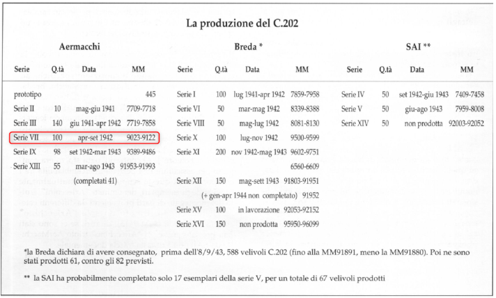

  • Samolot wchodzący w skład 151 Squadrilia, XX Gruppo, 51 Stormo Cacka
  • W opracowaniu Italian Aces of WWII trafiłem na informację, że M.M.9066 był drugą maszyną z oznaczeniem 151-2. Pierwsza z numerem seryjnym M.M.9032, pilotowana przez Egeo Patroni, została zestrzelona przez kanadyjczyka Sgt. Ian Roy Maciennan latającego Spitfire V nad Maltą 14 sierpnia 1942 roku. Sam Pilot zdążył wyskoczyć na spadochronie.

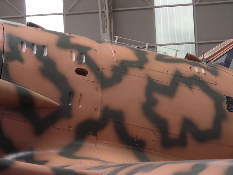

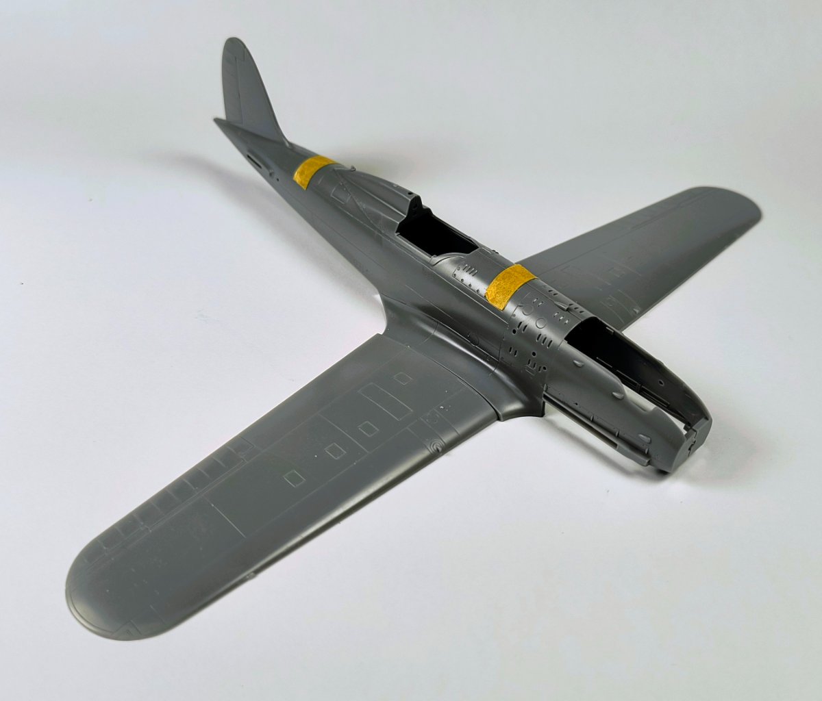

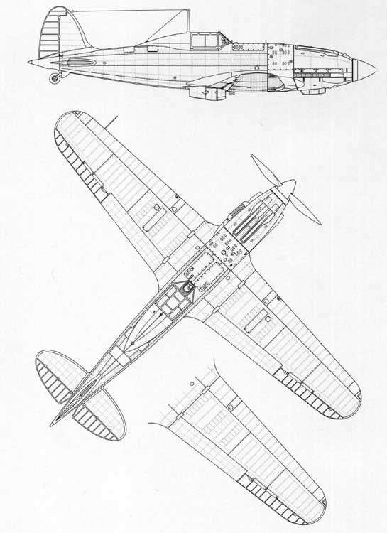

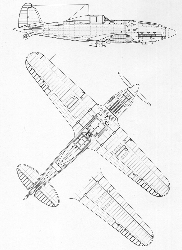

Szybka weryfikacja planów i co rzuciło mi się w oczy do poprawy:
  • Do usunięcia zbędne klapki dostępowe na skrzydłach na górnych powierzchniach skrzydeł, plus do usunięcia jedna linia podziałowa
  • Na spodzie skrzydeł do usunięcia kilka linii podziałowych
  • Na spodzie osłony silnika do usunięcia linia podziałowa
  • Do usunięcia klapka korka za garbem po lewej stronie
Natomiast przeglądając wypraski znalazłem, że:
  • jest dostępna owiewka z szybą pancerną i wcześniejsza zwykła wersja
  • jest dostępna płyta pancerna
  • są dostępne obie wersje kółka ogonowego
  • jest dostępny dodatkowy wlot powietrza do kabiny, zaraz przed owiewką. Instrukcja błędnie pokazuje miejsce wklejenia.
  • celownik wygląda na ten w wersji B, z tym że design jest tak ubogi, że pasowałoby to uplastycznić.
Nie bardzo potrafię znaleźć i zinterpretować czy osłona obecna w modelu ma wszystkie odpowiednie wloty i przetłoczenia, tu liczę na waszą pomoc.

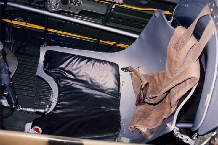

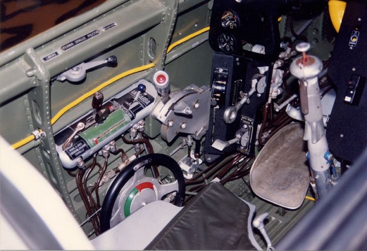

W dniu 27.09.2025 o 15:57, mig napisał:
Wydaje mi się, że ten zielony jest za ciemny. Powinien być jaśniejszy i fotel raczej w kolorze aluminium.
W kwestii koloru, chyba telefon podbił za bardzo barwy. W rzeczywistości wpada w dużo bardziej pastelowe odcienie.
Co to fotela masz najpewniej rację, zdjęcia egzemplarzy muzealnych też tak pokazują.
Dodatkowo płyty pod nogi, cały stelarz pod fotelem, drążek sterowy.
