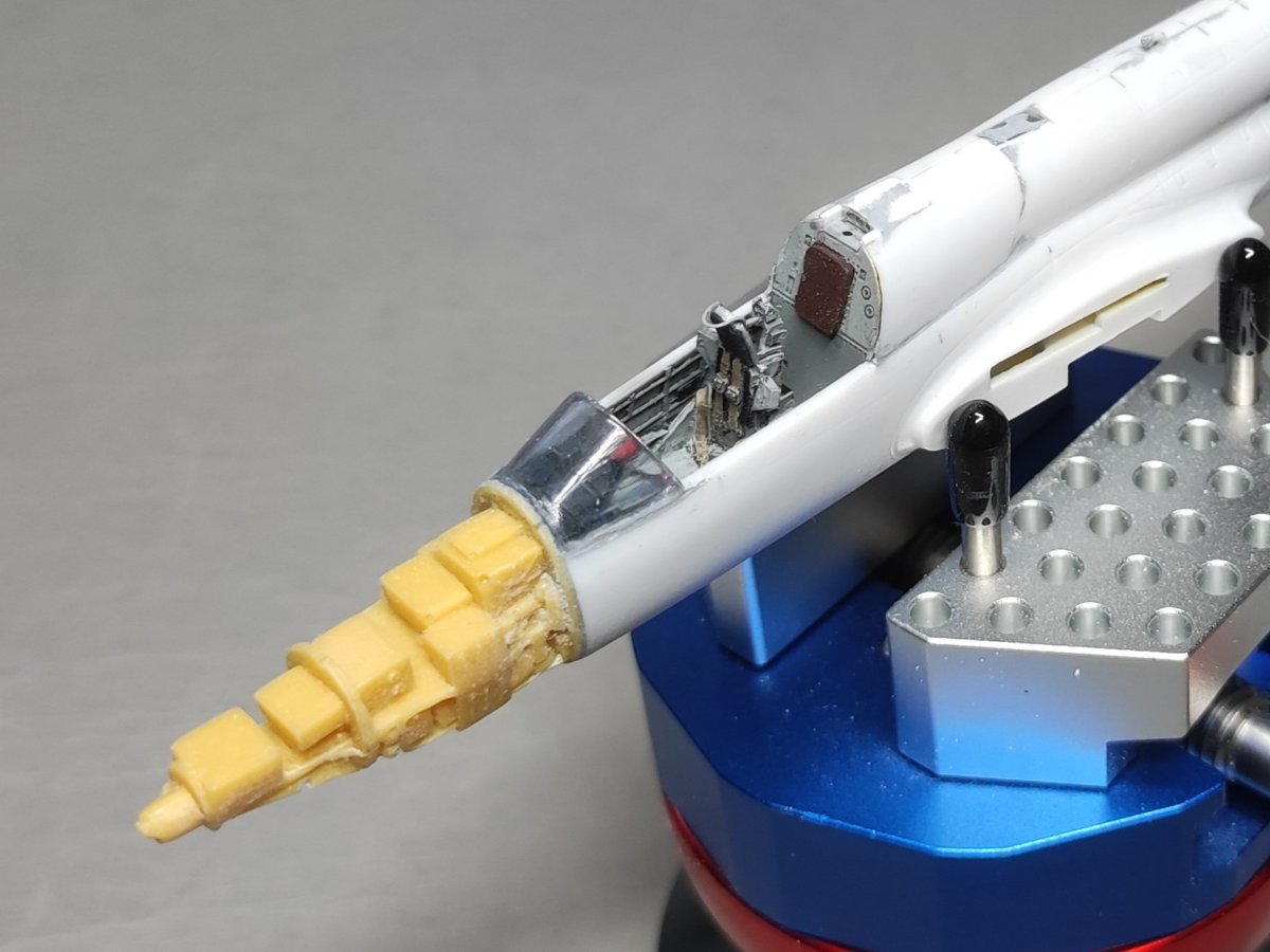

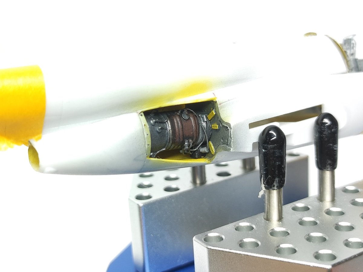

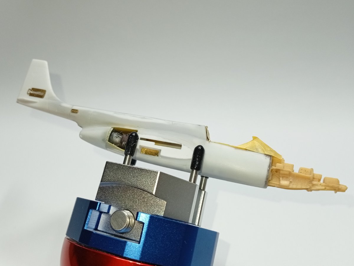

Moses Napisano 29 Grudnia 2025 Autor Share Napisano 29 Grudnia 2025 Znalazłem chwilę i dodałem przewody do silnika. 3 Cytuj Odnośnik do komentarza Udostępnij na innych stronach More sharing options...

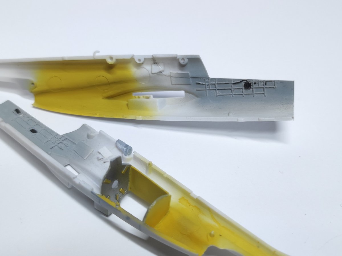

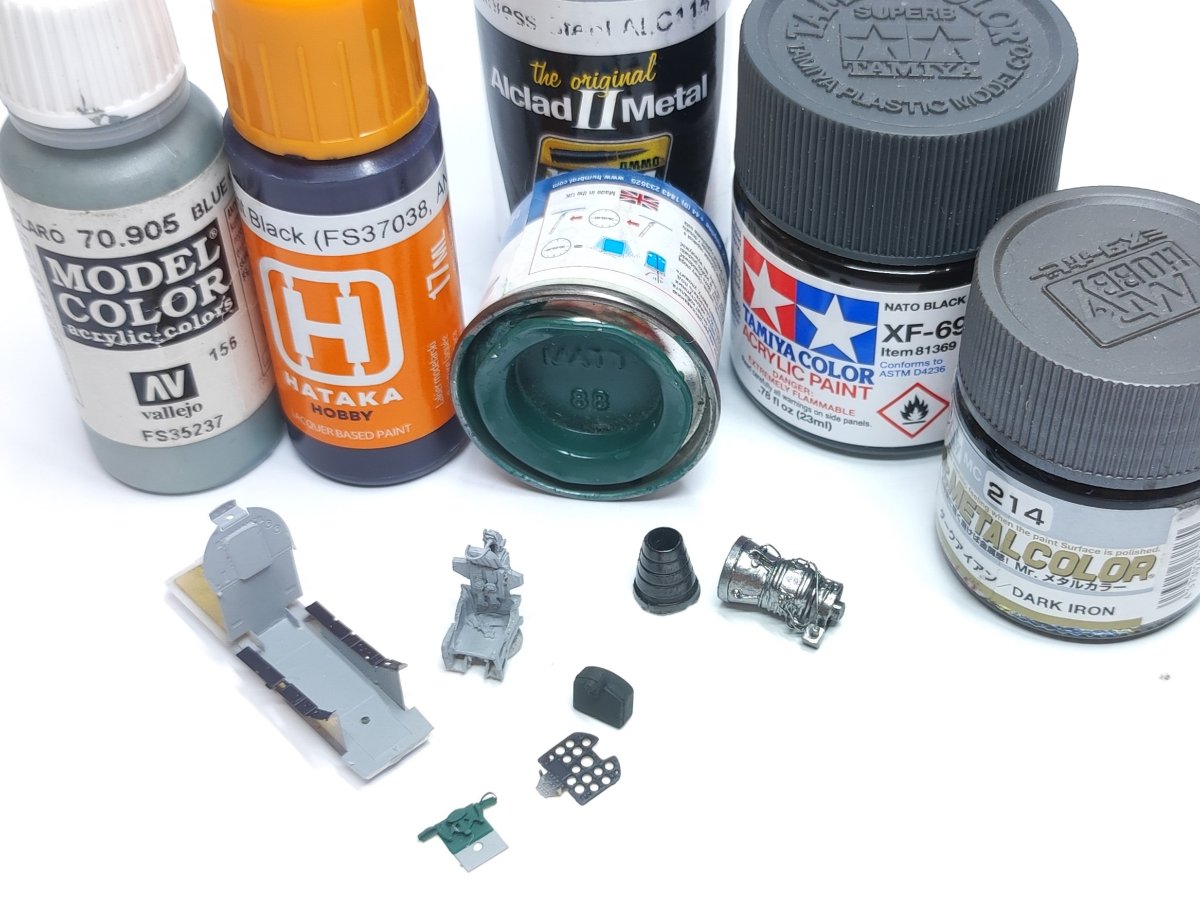

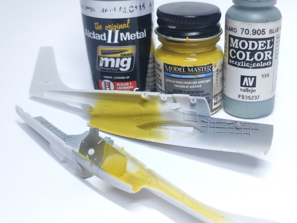

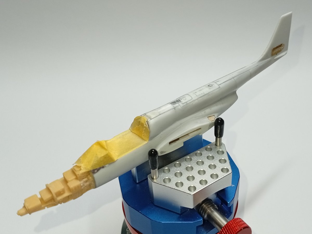

Moses Napisano 31 Grudnia 2025 Autor Share Napisano 31 Grudnia 2025 (edytowane) Wziąłem się za malunki. Najpierw trzeba było jednak przygotować części do tego. Najpierw wszystkie elementy fototrawione oraz druciki pokryłem trzema warstwami Tamiya Metal Primera. Środek ten ma na celu zwiększyć przyczepność farby do metalowych elementów. Następnie pokryłem części szarym Surfacerem 1500. Na koniec aerografem naniosłem kolory bazowe. Edytowane 31 Grudnia 2025 przez Moses 3 Cytuj Odnośnik do komentarza Udostępnij na innych stronach More sharing options...

Moses Napisano 1 Stycznia Autor Share Napisano 1 Stycznia Pędzel poszedł w ruch, i akrylami namalowałem jakieś detale. 1 Cytuj Odnośnik do komentarza Udostępnij na innych stronach More sharing options...

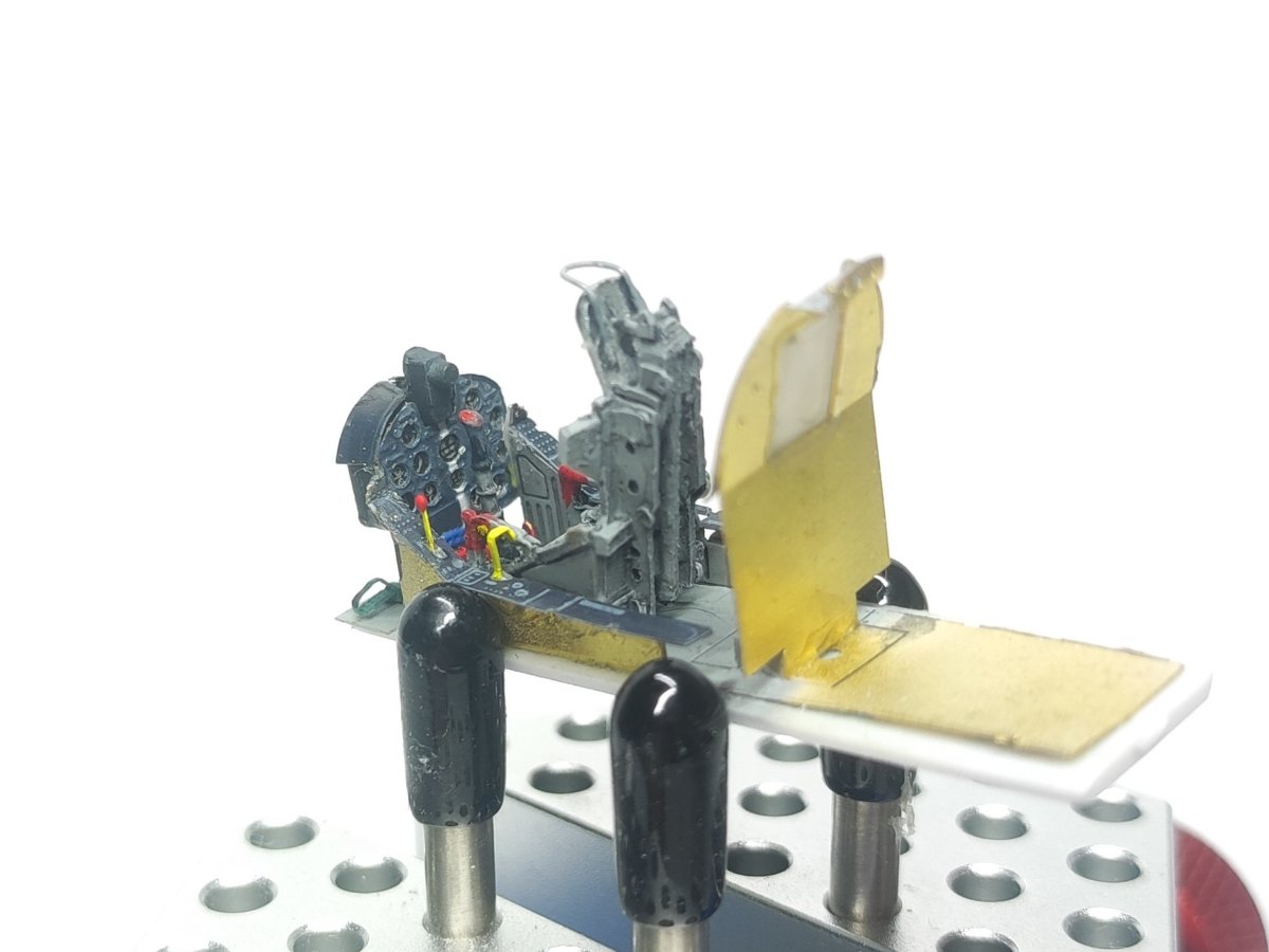

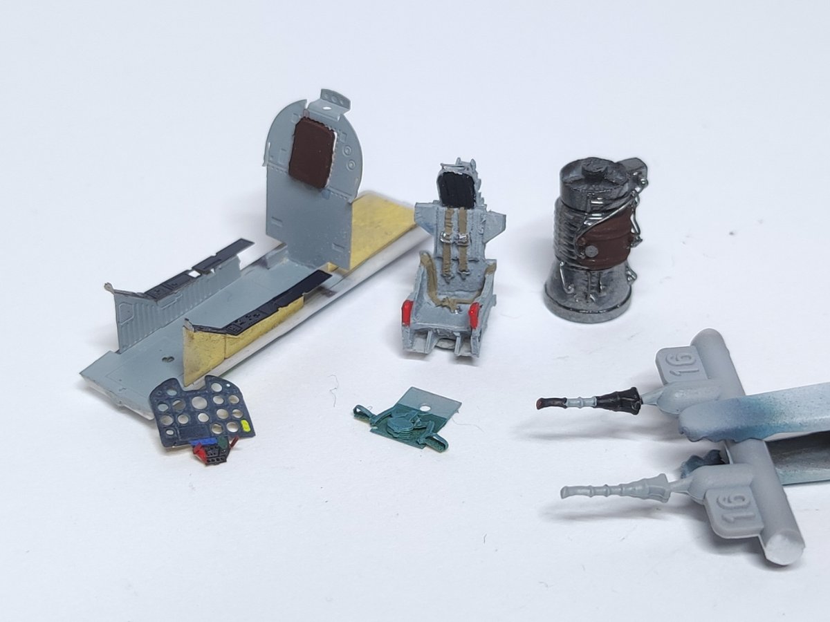

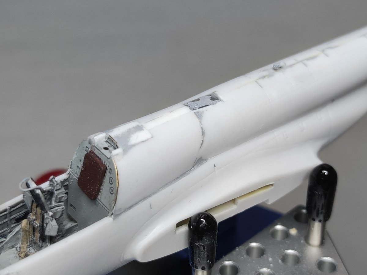

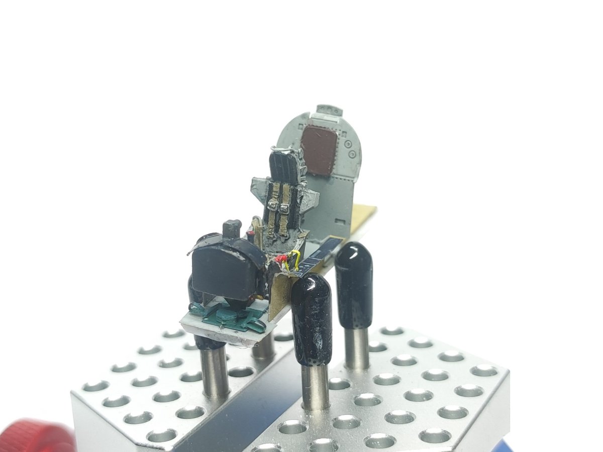

Moses Napisano Sobota o 21:56 Autor Share Napisano Sobota o 21:56 Kokpit pomalowany. Przy tablicy przyrządów jest skucha. W zasadzie na styk jest klejona do bocznych konsol, przez co przy sprawdzeniu jak to się licuje z wiatrochronem, potrafiła się wziąć i odpaść. Ale suma summarum, nie ma tragedii. 5 Cytuj Odnośnik do komentarza Udostępnij na innych stronach More sharing options...

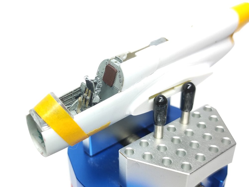

Endrju Napisano Niedziela o 12:54 Share Napisano Niedziela o 12:54 Ciekawie to wygląda. Czy zdradziłbyś co za przyrząd/uchwyt do trzymania modelu widać na Twoich fotkach? Próbowałem to znaleźć w sieci ale bezskutecznie. Cytuj Odnośnik do komentarza Udostępnij na innych stronach More sharing options...
Piotr Dmitruk Napisano Poniedziałek o 10:16 Share Napisano Poniedziałek o 10:16 Ball vise Cytuj Odnośnik do komentarza Udostępnij na innych stronach More sharing options...
Moses Napisano Poniedziałek o 10:29 Autor Share Napisano Poniedziałek o 10:29 21 godzin temu, Endrju napisał: Ciekawie to wygląda. Czy zdradziłbyś co za przyrząd/uchwyt do trzymania modelu widać na Twoich fotkach? Próbowałem to znaleźć w sieci ale bezskutecznie. https://a.aliexpress.com/_EIpenW0 Cytuj Odnośnik do komentarza Udostępnij na innych stronach More sharing options...
