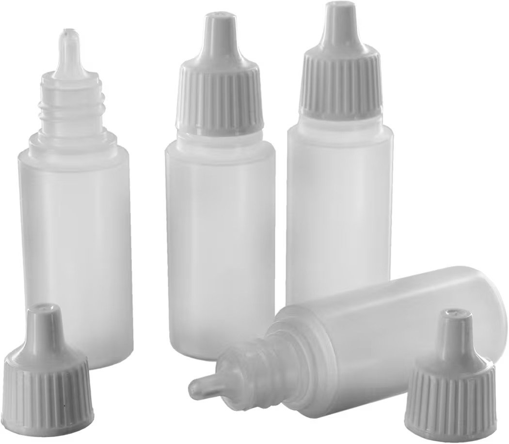

Ja od "wiekow" używam typowych buteleczek 17ml z zakraplaczem.  Trzymam w nich farby Tamiya rozcieńczone MLT. Niektóre mają już ponad 20 lat! Owszem, rozcieńczalnik paruje z czasem, ale bardzo powoli. Wtedy uzupełniam, Na pewno rzadziej niż raz do roku. Parę kropel. Nigdy żadna mi nie zaschła. Choć tak starych farb nie użył bym do wymagających powierzchni. Czysty MLT też tak przechowuję ale on szybko schodzi więc nie martwię się parowaniem. Choć bywa, że przez parę miesięcy go nie używam,, a nie dostrzegam specjalnych ubytków.

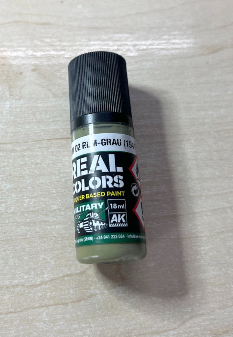

Widział ktoś może gdzieś w sieci takie buteleczki (puste of coz) w jakich oferuje teraz AK swoje farby serii RC? Mają średnicę 24 mm, 18 ml pojemności i idealnie pasują do „szablonów” na buteleczki od Hobby Zone :D  Od lat używam buteleczek z zakraplaczem - takich jak wyżej zamieścił zdjęcie HKK - (na gotowe do użycia farby) kupowanych na allegro. Ale one mają średnicę 20 mm i stojąc w takim „szablonie”  potrafią przy byle potrąceniu stolika spadać z niego... A że stolik „modelarski” mam trochę niestabilny, to zaczyna mnie to powoli wk... :)
