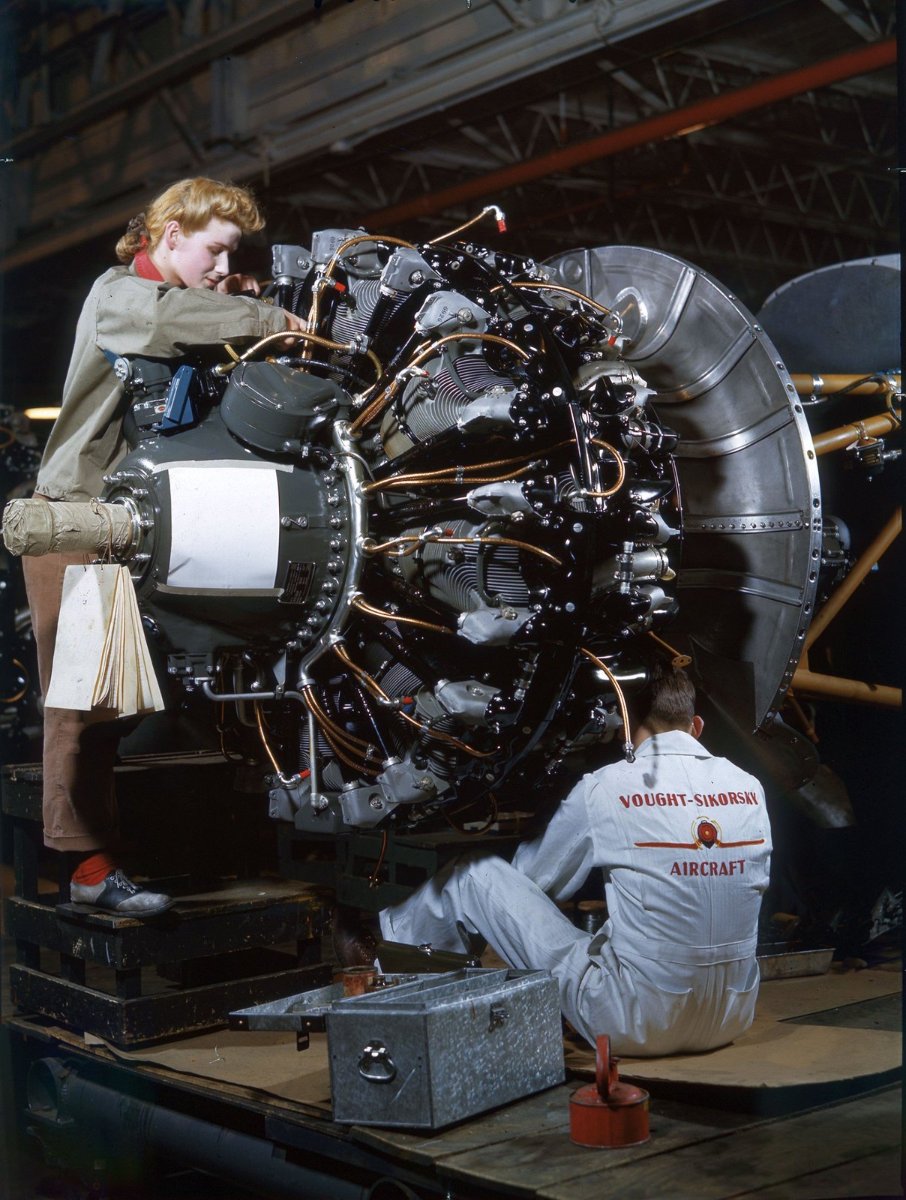

greatgonzo Napisano Poniedziałek o 13:05 Share Napisano Poniedziałek o 13:05 (edytowane) Ale będziesz pół kroku do przodu, jeśli wybierzesz późniejszy egzemplarz, bo będziesz już miał odcięte nieprawidłowe rozdzielacze i pozostanie znaleźć właściwe. Np. od Hellcata. Bo z tym Hellcatem to się jakby trochę rozpędziłem. Z drugiej strony biorąc pod uwagę skuteczność, z jaką producenci zestawów serwują ten element, to jest spora szansa, że w Hellcacie będzie on odpowiedni do wczesnych P-47 :). Tu masz fotę jak wyglądał przód tego silnika. To jest F4U, ale wyglądało to tak samo w P-47C/wczesne D., a zdjęcie jest całkiem czytelne. Sterownik śmigła stałoprędkościowego jest do HS i brakuje szczotek do napędu mechanizmu śmigła CE, ale to nie dotyczy zapłonu i są to szczegóły, którymi nie zawracałeś sobie głowy do tej pory i warsztat jest silnie podkreślony, że niepurystyczny, więc nawet w ogóle o tym nie wspominam :). Edytowane Poniedziałek o 13:26 przez greatgonzo Cytuj Odnośnik do komentarza Udostępnij na innych stronach More sharing options...

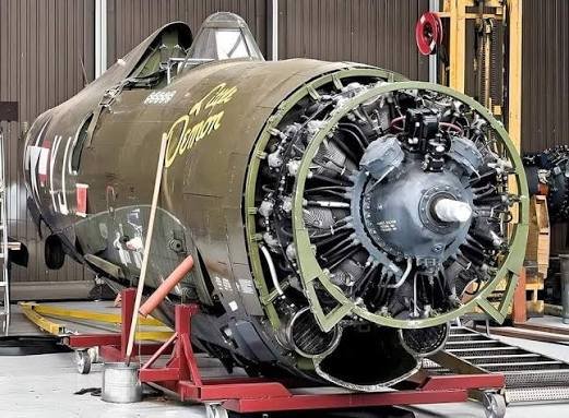

greatgonzo Napisano Poniedziałek o 16:16 Share Napisano Poniedziałek o 16:16 Nihil novi, ale przy okazji: warbirdy, jako dokumentacja, wymagają uwagi. Szczególnie w rejonie napędu. Little Demon ma zamontowany silnik w konfiguracji jaka nie występowała na żadnym P-47. I tak nie jest źle, bo przynajmniej silnik jest wojskowy. Nierzadko warbirdy latają z cywilnymi motorami. Cytuj Odnośnik do komentarza Udostępnij na innych stronach More sharing options...

greatgonzo Napisano wczoraj o 11:50 Share Napisano wczoraj o 11:50 Kwestię proporcji i szczegółowości pomijam. Od góry: - D-30 dobry do Hellcata. - Hellcat - dobry do Hellcata - Zdjęcia żywych silników - najniżej, seria 21 - dobry do wczesnych P-47 - Razorback Tamiya - mieszanka różnych silników, po usunięcia iskrownika ze środka - dobry do późnych P-47 - Bubbletop Revella - dobry do Hellcata - Korsarz - dobry do Hellcata i Korsarza od późnego 1A (dotyczy wszystkich dobrych do Hellcata) Dynks z przodu po którym została tylko podstawa ze szpilkami do mocowania, to regulator śmigła, zwany governorem. Różny w zależności od typu śmigła. To jest właśnie przyczyna, dla której łamię się, czy książeczki o kolorach nie poprzedzić jednak antymonografią P-47 :). 1 Cytuj Odnośnik do komentarza Udostępnij na innych stronach More sharing options...
