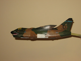

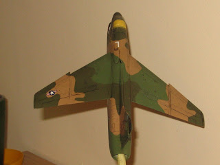

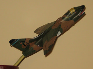

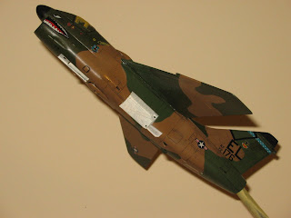

Focus Posted December 20, 2009 Share Posted December 20, 2009 Zapraszam do oglądania i komentowania. Jakość fotek styknie? bo dopiero jutro moga być lepsze. Quote Link to comment Share on other sites More sharing options...
Lucas HS Posted December 20, 2009 Share Posted December 20, 2009 Jakość super, ale są bardzo małe. Quote Link to comment Share on other sites More sharing options...
gulus Posted December 21, 2009 Share Posted December 21, 2009 1600 x 1200 to małe fotki? Quote Link to comment Share on other sites More sharing options...
LordDisneyland Posted December 21, 2009 Share Posted December 21, 2009 Skoro to warsztat, napisz może: co to za malowanie, jakich kolorów farb użyłeś, no i jak się skleja tego fudżimiaka ogólnie ? Quote Link to comment Share on other sites More sharing options...
erkamo Posted December 21, 2009 Share Posted December 21, 2009 W pudełku, model wygląda ślicznie. Na zdjęciach Focusa też. Same zdjęcia nie są szczytem doskonałości, ale można na nich rozpoznać pierwszorzędny model. Quote Link to comment Share on other sites More sharing options...
Lucas HS Posted December 21, 2009 Share Posted December 21, 2009 1600 x 1200 to małe fotki? Zwracam honor i przepraszam, myślałem, że to Quote Link to comment Share on other sites More sharing options...

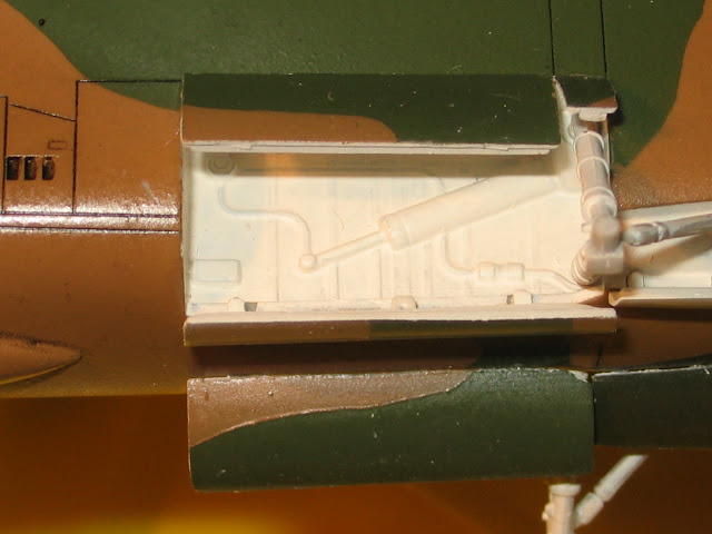

Focus Posted December 22, 2009 Author Share Posted December 22, 2009 LordDisneyland Skoro to warsztat, napisz może: co to za malowanie, jakich kolorów farb użyłeś, no i jak się skleja tego fudżimiaka ogólnie ? Model w kamuflażu typu SEA wraparound. Malowany Humbrolami 118, 117, 116, sidulux po całości przed kalkami i po kalkach Satin Cote Humbrol. Sklejalność dobra ale uwaga na ochdne jamy skurczowe na wlocie powietrza i na montaż samego wlotu, ja przy szlifowaniu straciłem trochę lini podziałowych trudnych do odtworzenia w zwykłej (kruchej) szpachlówce Tamiya Putty White. jako, że to 1:72 skala to chyba nie będę cudował we wnękach podwozia może troche przybrudzę. dopiero po wstawieniu zdjęć widać różne niedoskonałości. Chyba nie warto odrywać klap i poprawiać? Komentarze i sugestje mile widziane. Quote Link to comment Share on other sites More sharing options...
Halsey Posted December 22, 2009 Share Posted December 22, 2009 Ale warto by było tam dać chociaż washa Quote Link to comment Share on other sites More sharing options...

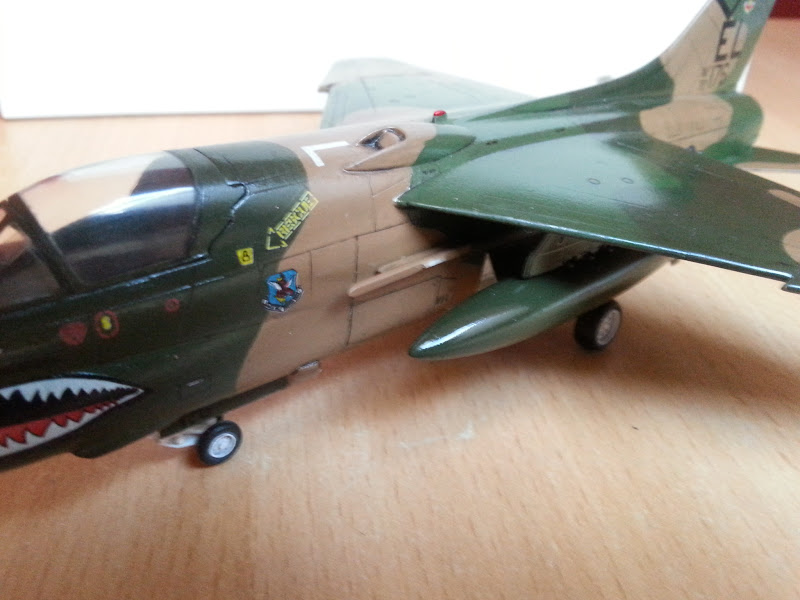

Focus Posted July 24, 2016 Author Share Posted July 24, 2016 Po sześciu i pół roku postawiłem Korsarza na kołach, niby nic ale cuda się zdarzają. Quote Link to comment Share on other sites More sharing options...

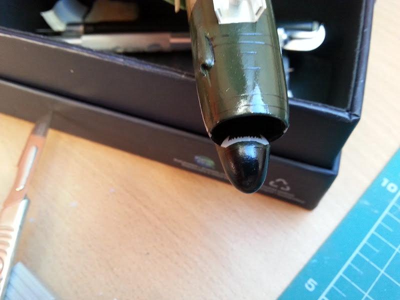

Focus Posted July 30, 2016 Author Share Posted July 30, 2016 Ostatnia kalka. To ta pod osłoną radaru. Podała się i pozwijała ale udało się odratować. Quote Link to comment Share on other sites More sharing options...
Focus Posted July 31, 2016 Author Share Posted July 31, 2016 Krok do przodu dwa do tyłu. Po washu olejnym dwa dni ścierania szlifownia aby w końcu zmyć wszystko. Jeden pylon udało się zrobic za pierwszymrazem. Zestawowe rakiety mają przekrój owalny a bomby są równie słabe. A te z ciemniejszego tworzywa to stara Hasegawa mam na stanie to dam. Jak kiedyś zrobię model w miarę poprawnie to przyozdobię go uzbrojeniem z Edka Quote Link to comment Share on other sites More sharing options...
