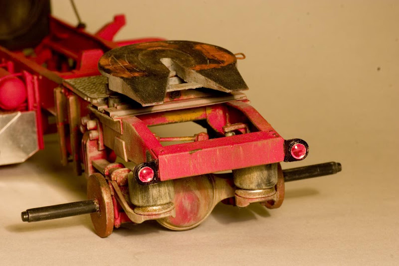

Chłodnica kiedyś tam ukurzona.
Światła tył zrobione od podstaw.

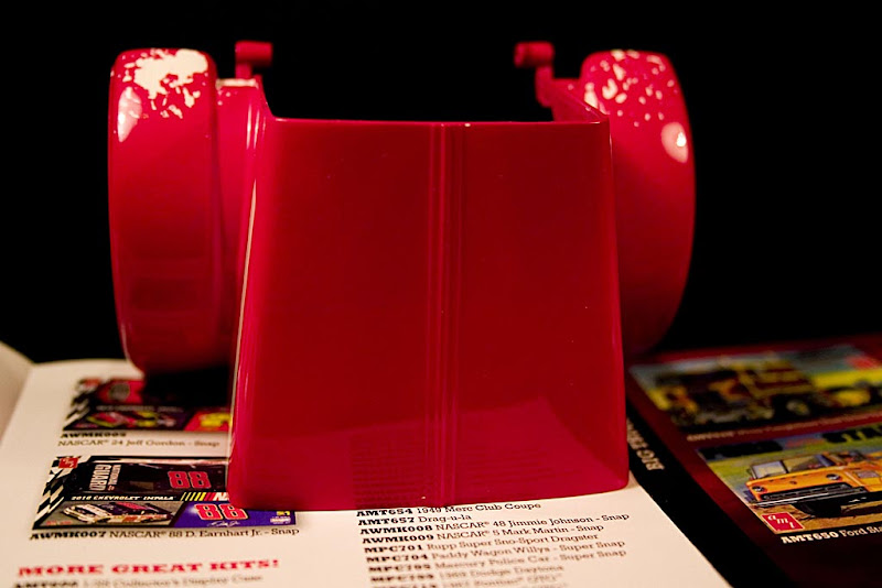

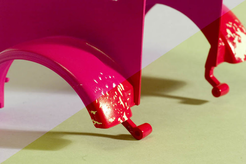

Powoli się uczę malować pactrą, gdyby kabina mi wyszła za pierwszym razem to może by była gotowa. Obicia na masce zrobione na lakier do włosów. Tyle że szczoteczka do zębów ciut za dużo zebrała i poprawiałem delikatniej tępą stronę igły do szycia.
No i chyba przesadziłem, na oryginale jest tylko kilka drobnych obić, nie spojrzałem przed malowaniem.

Wydaje mi się że obicia mogą zostać takie jakie są. Ale kolor tak trochę w różowy, nie wiem może to wina zdjęć. Powodzenia.
Masakra... aż strach wchodzić do twoich warsztatów bo można popaść w depresję lub coś podobnego...
Nie wiem jak ocenić to co robisz bo to sztuka sama w sobie ale za to chciałbym się zapytać jak zrobiłeś te obicia na masce?
Dzięki połęchtałeś moje ego, ale nie widziałeś jak kabinę spaskudziłem, może coś z niej jeszcze będzie. W sumie to dopiero mój piąty plastik. A co do obić pisałem jak były robione, na lakier do włosów. Metod jest wiele, pędzelkiem, cukrem i solą, gąbką. Sól słabo się układała w tym przypadku. Warto poszukać co i jak w warsztatach pancerniaków, czy lotników, tam jest dużo przepisów na brudzenie.

Zbiornik na zdjęciu wygląda fajnie w rzeczywistości, sam nie wiem. Błotniki przyklejone dostaną jeszcze trochę kurzu z góry. Od spodu już ubrudzone. Całość kształtów powoli nabiera.

Tak jak już pisałem, bardzo mi się to podwozie podoba, jest takie realistyczne. Tylko tak dalej, pozdrawiam

Obity lakier fajnie wygląda z daleka. Z bliska jednak widać, że farba nie odprysła, tylko została... powiedzmy to zaciągnięta w jedną stronę (zapewne igłą). Musiałbyś chyba zerwać ten nadmiar albo jakoś wygładzić.

Co do farby, to wiem, ale jak była jeszcze dość świeża to nie chciałem jej ruszać. Przed clearem ją na pewno wyrównam.
