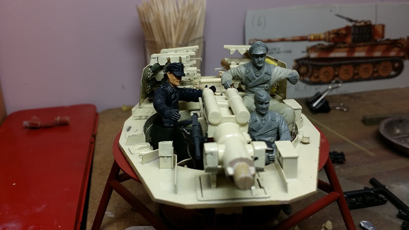

Udało mi się zrobić troszkę lepsze zdjęcia, więc wkleje coś. Przy okazji zaprewzentuję ładowniczego. To moja pierwsza figurka i od razu przerabiana, znaczy się ma nowe nogi i ręce.
Raczej kiepski ze mnie rzeźbiarz. Jak figurki będą gotowe to zaprezentuje je w pełnej krasie.

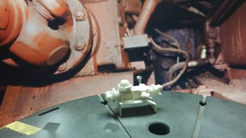

No a teraz to co zrobiłem ostatnio czyli podłoga (została zrobiona na nowo), i coś w rodzaju "przekaźnika" napędu na wieżę (sorki ale nie wiem jak się to nazywa po polsku ):
Super że wróciłeś, gdy by nie to nie zauważyłbym jakie cuda wyprawiasz na starej tamce, powiedz mi jak robiłeś te wszystkie elementy ? Są zrobione z plasticardu ? ale główne pytanie to jak je obrabiałeś i formowałeś i ogólnie cała obródka
Dzięki panowie.
powiedz mi jak robiłeś te wszystkie elementy ? Są zrobione z plasticardu ? ale główne pytanie to jak je obrabiałeś i formowałeś i ogólnie cała odróbka
Tak, to jest plasticard, płytki i okrągłe profile o różnej grubości. Obróbka pilnikiem , papierem ściernym... ta ostatnia część to tydzień dłubania . Formowanie to już różnie. To tak ogólnie, jeśli coś interesuje cię szczególnie to napisz co
