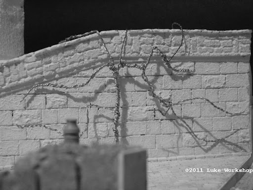

Kolejna faza zmian, tym razem chodzi o drzewko umieszczone przy drodze i murze, wczoraj byłem pozbierać trochę gałązek które pospadały z drzew.
Oto nowy wymiar drzewa:
Zostawić czy poprzednie bardziej się prezentuje?

@rvlt_n616 Co do drzewka to jeszcze będę dokładać gałązki, bo jest ich odrobinę za mało, ale jak twierdzisz że druciak lepszy to jeszcze się zastanowię.
