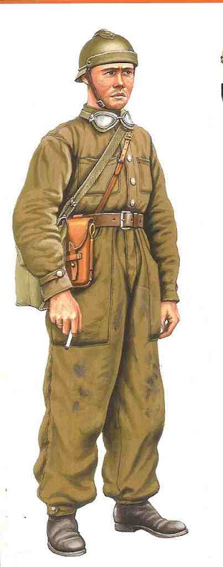

pioter Napisano 26 Marca 2011 Napisano 26 Marca 2011 Jeszcze taka mala uwaga. Proponowalbym usuniecie helmu typu francuskiego (figurka w wierzy) O ile dobrze pamietan w 7TP byly uzywane kaski typu lotniczego Cytuj

czak45 Napisano 27 Marca 2011 Autor Napisano 27 Marca 2011 Ten ludek to figurka z zestawu czołgistów rosyjskich plus główka niemieckiego czołgisty, która wymienie na główke z beretem i będzie Polak. Z tym helmem to na innym forum napisali mi, że właśnie ten czubek musi byś. Tanku czołg pocieniuje jeszcze co można. Ale dlaczego wieże trzeba szpachlować? Na zdjeciach widać linie podziału między pierscieniem wieży a sama wieżą. Dioramka będzie. Pozdrawiam. Cytuj
pioter Napisano 27 Marca 2011 Napisano 27 Marca 2011 Musialbys wtedy robic 7TP bez radiostacji (nie wiem czy takowe jezdzily) Helmy typu "ala Adrian" nie byly przystosowane do sluchawek. Jezeli bedzie widoczny tylko czubek to moze byc jakis anglik - reszty i tak nie widac. A ten rysunek ma chyba ze 40 lat albo i starszy ode mnie Cytuj

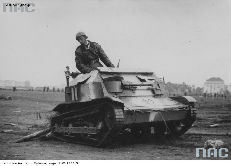

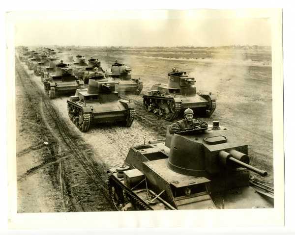

Myski79 Napisano 27 Marca 2011 Napisano 27 Marca 2011 (nie wiem czy takowe jezdzily) Wręcz przeciwnie rzadko były z radiem Te parę zdjęć powinny rozjaśnić nieco temat jeżeli chodzi o nakrycia głowy i mundury używane przez naszych pancerniaków Źródło: NAC, odkrywca, własne Cytuj
pioter Napisano 27 Marca 2011 Napisano 27 Marca 2011 Tyle ze nie pisalem o pancerniakach ogolnie, tylko o zalogach 7TP (jw) Jedna fotka Ale mozna uznac Cytuj

Jendrass1 Napisano 29 Marca 2011 Napisano 29 Marca 2011 Ehhh chłopaki, chłopaki ... Czaku, jeśli chodzi o nakrycie głowy załoganta masz przynajmniej cztery opcje: - beret starego wzoru, bardzo ciasny w zasadzie przypominający dużą jarmułkę ;) - beret nowego wzoru, ten na odwrót był b.duży, obficie zachodził na prawe ucho (widać to na zdjęciach do Myskiego). - francuski hełm pacerniacki (a nie kask!), tu tylko trzeba uważać na dwie odmiany z nakarczkiem lub bez. Bezpieczniej zrobić bez. Hełm bez daszka, z czymś w rodzaju skórzanej poduszki w przedniej częśc (vide zdjęcia Myskiego), - hełmofon (dobrze go widać na zdjęciach b. popularnego wozu 7TP z zajęcia Zaolzia - zdjęcia z Cieszyna). W tym przypadku musisz pamiętać o odpowiednich masztach na wykuszu wieży. Robiąc maszty zdecyduj czy to ma być wóz dow. plutonu/kompanii bo tutaj są pewne niuasne. Jeśli chodzi o kurtkę to tu też jest szerokie pole do popisu bo wzorów było kilka, a kurtki stare (nawet francuskiej proweniencji) skutecznie donaszano. W modelu proszę postaraj się zniwelowac tą szparę między wieżą, a kadłubem. Dorób okablowanie lamp. Wszystko zależy od tego jak bardzo wiernie (historycznie) chcesz się przyłożyć do modelu Bo całą dyskusję można by zacząć od pytania, a z której serii produkcyjnej to wóz ? ;) Cieszę się, że podjąłeś się tego niełatwego modelu. Jeśli będziesz potrzebował faktycznie merytorycznej pomocy albo jakiegoś tła historycznego tła to śmiało daj znać. Postaram się pomóc. Pozdrawiam Cytuj
