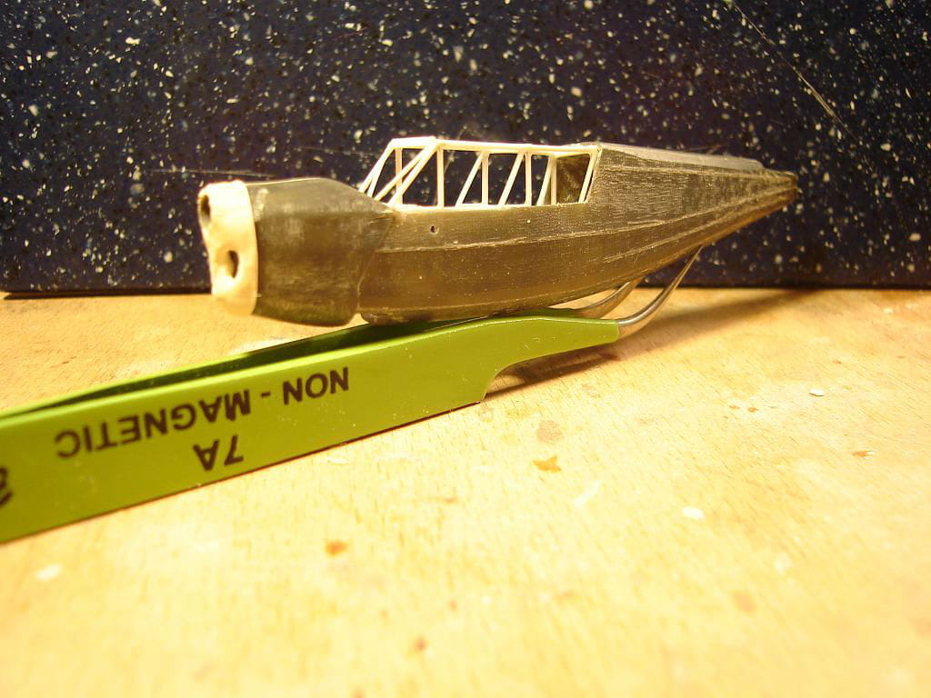

Jarku - kratownica wygląda super. Czy masz jakieś tajny sposób na sklejanie takiego czegoś? Pytam, bo w mojej jednak widać jakieś drobne gluty kleju i jakieś minimalne niedopasowania. Twoja wygląda jak odlew. No chyba, że to z powodu lekko niewyraźnego zdjęcia.
Sklejam CA na papierze foto, łatwiej z niego odkleić bok kratownicy za pomocą nożyka oczywiście. Staram się zalewać miejsca łączeń i po wyschnięciu szlifuję-czyszczę delikatnie przy pomocy szlifierki, pomiędzy delikatnie pilniczkami, choć nie jest to regułą. Fotka przez brak ostrości na pewno zatarła łączenia, które są. Spojrzę na to wieczorem i napiszę w jakim stopniu zdjęcie przekłamuje rzeczywistość. Boczne i czołowe szybki zrobię chyba nowe i tu właśnie może być problem (doskonała przejrzystość), jak to połączyć bez widocznych śladów?
A ja zamiast papieru fotograficznego używam podkładu od arkuszy papieru samoprzylepnego.
Mam zapewniony stały dostęp: córka co chwila wydaje kieszonkowe na jakieś naklejki z kucykami i różowymi wróżkami - jak już wyklei całość, zabieram jej resztę kartki, odrywam tę powykrawaną część, która była niezadrukowana (wyrzucam, bo na maski się nie nadaje) i zostaje mi cały arkusz podkładu. Papier jest czymś nawoskowany albo "cuś", w każdym razie CA słabiutko się do tego klei. Na dodatek jest półprzezroczysty, więc na odwrocie można sobie coś narysować albo podłożyć kartkę z wydrukowanym wzorem.

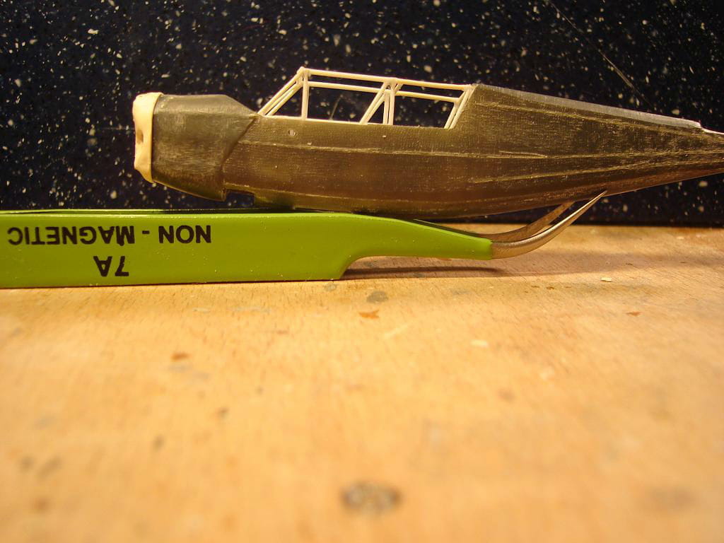

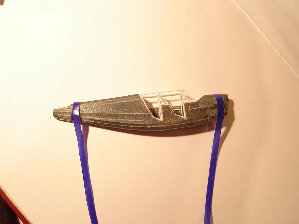

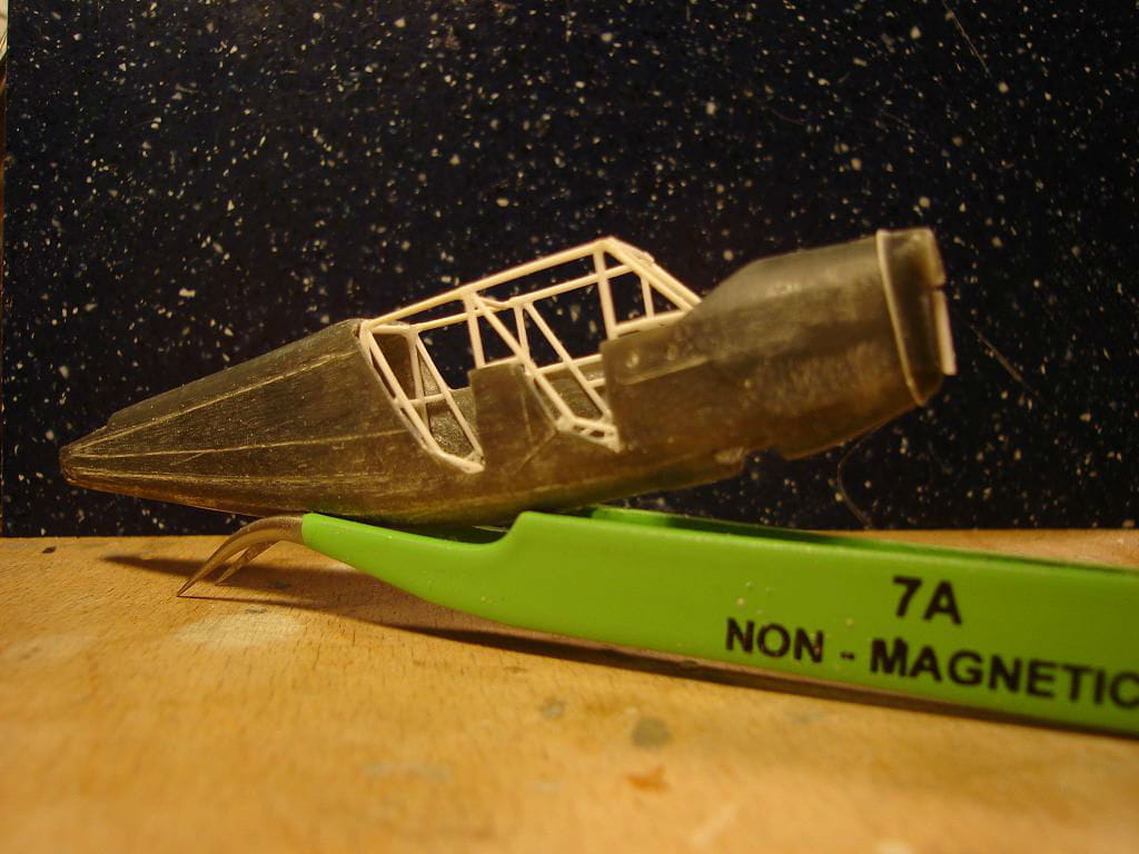

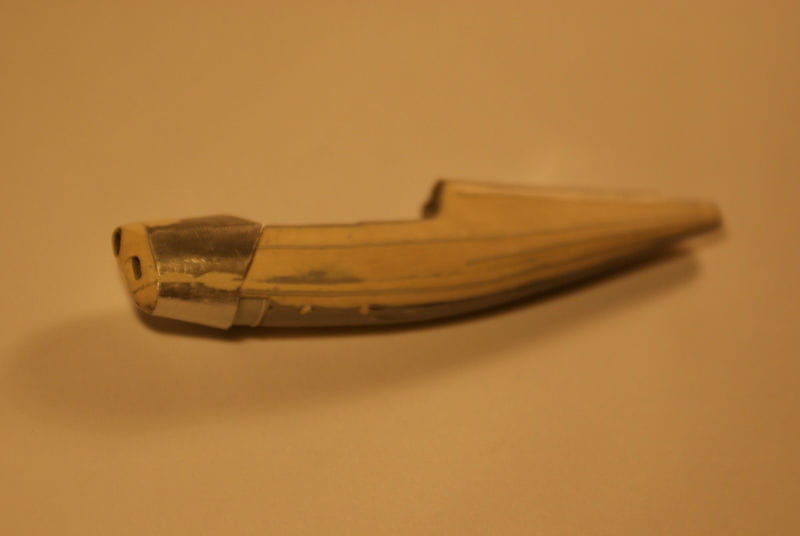

Mały up, czyli pierwsze przymiarki. Z wczoraj/dziś został pocieniony kadłub, wycięte drzwi, starte listwy (będą nowe) i zmieniony kształt dolnej osłony silnika.
Plan na kadłub:
- wyciąć miejsce na zbiornik oleju
- zmienić kształt grzbietu kadłuba
- wkleić listwy napinające płótno
- prysnąć surfem500/szlifować, prysną.../szlif...itd.
- zrobić blaszkowe okapotowanie silnika

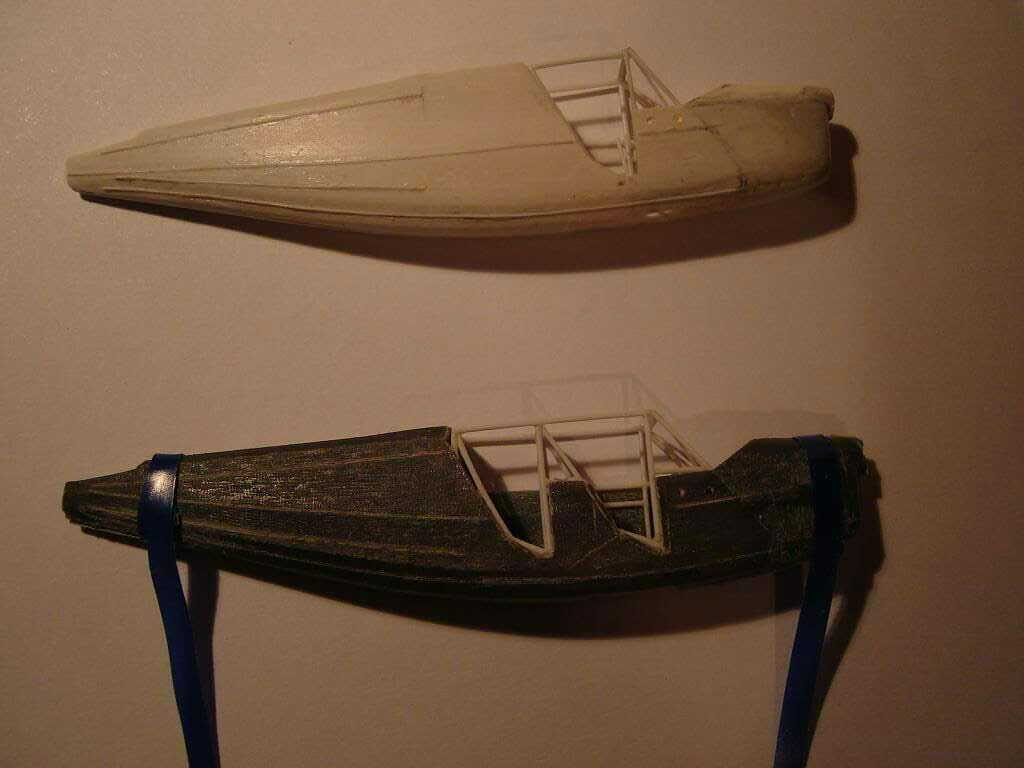

Dla Bartka, jeszcze raz kratownica (zdjęcie bez zmiany wielkości, można bardzo zbliżyć) i to co zostało z kadłuba, a to nie koniec.

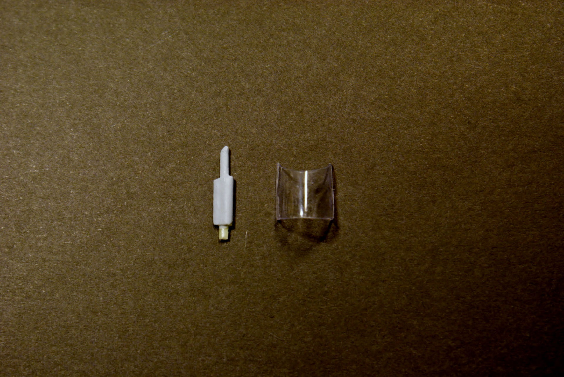

Na początku z cieniutkiego pręcika plastikowego zrobiłem nibyramę. Następnie z opakowania od SuperGlue wykonałem szybę. Ma ono tę zaletę, że jest cienkie i już wstępnie ukształtowane, więc dodatkowym profilowaniom doskonale się poddaje. Kleiłem SG, choć obawiałem się dymienia.
Tak to wyszło:
Niestety, z czasem kurz od wewnątrz osadził się na szybce

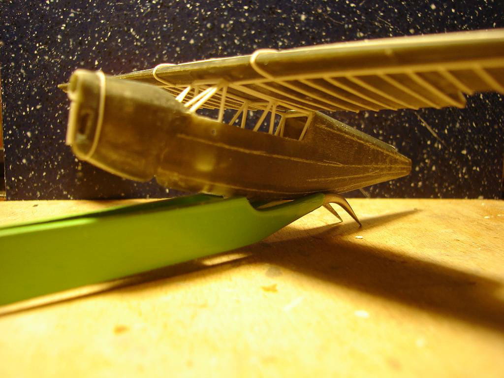

Mały up, czyli plan na skrzydło;
- pogrubić
- zrobić ugięcia
- zmienić krawędź natarcia
Od razu prośba; Szukam zdjęcia 5-ki z góry/bok, ciekawi mnie rozmieszczenie wlewów paliwa i czy były też cztery, czy jednak dwa.
Dzięki fiedotow, niby rama też jest brana pod uwagę, ale w formie płytki czarnego tworzywa naklejonej w miejsce wewnętrznego obrysu szkła. Dzięki krosto i crustian, każdy pomysł jest wart przemyślenia.
Skrzydło pogrubię w ten sposób, jednocześnie będę miał wzmocnienie na żebrach, ugięcie i podstawę do zmiany kształtu krawędzi natarcia.

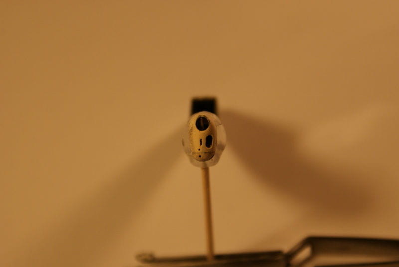

Zmieniam również kształt "dziuba", gdyż zdjęcia pokazują zupełnie inny kształt osłony czołowej.

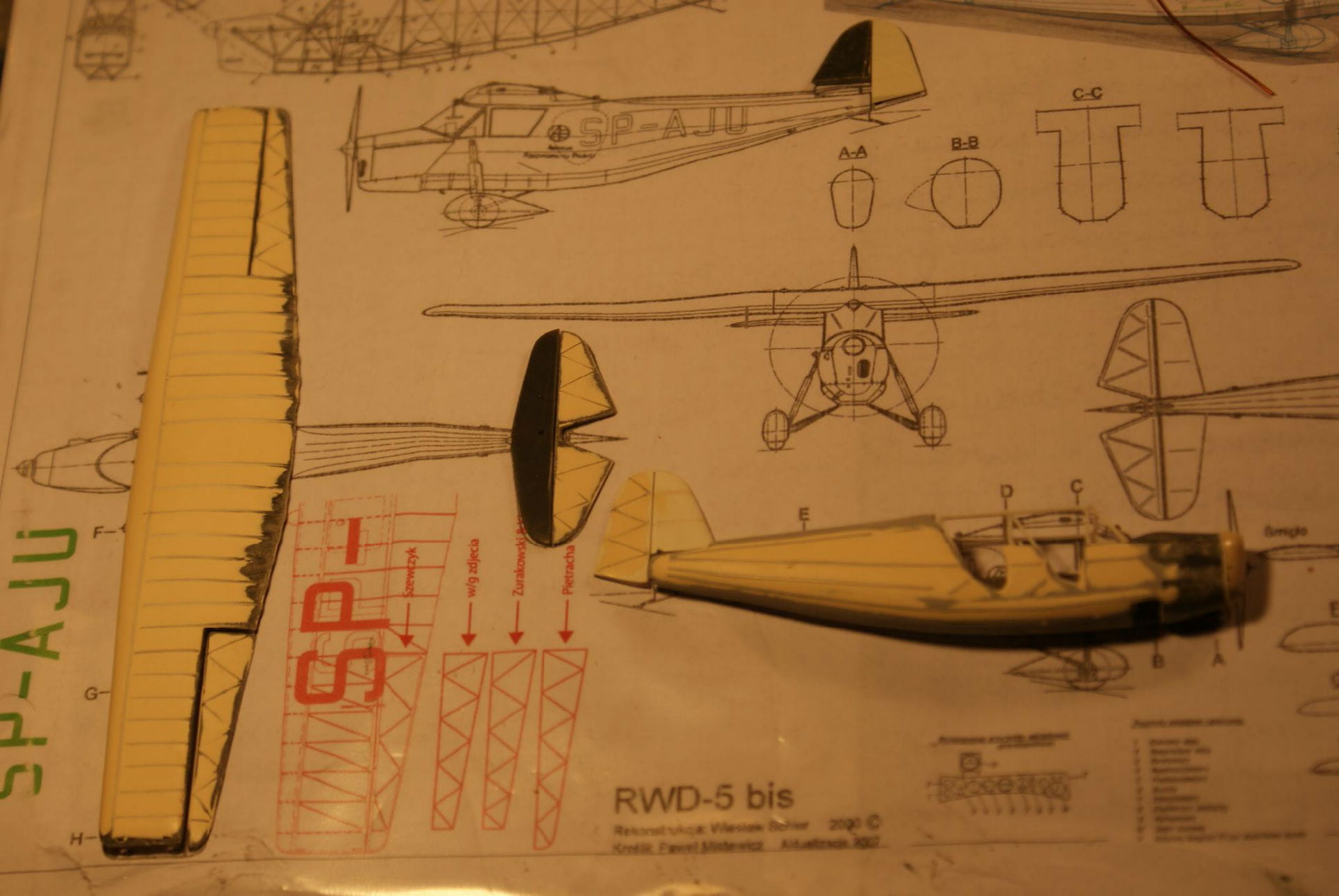

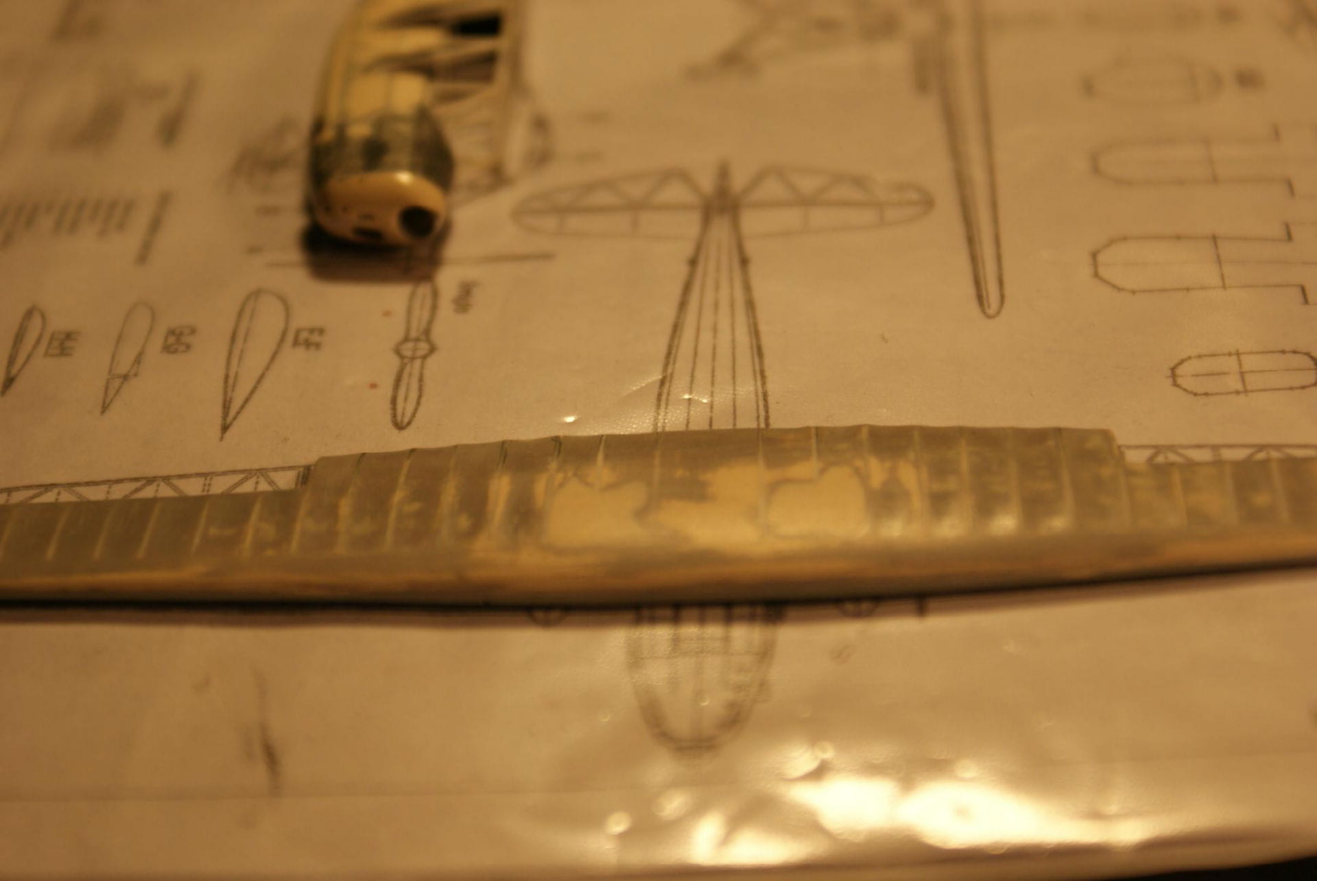

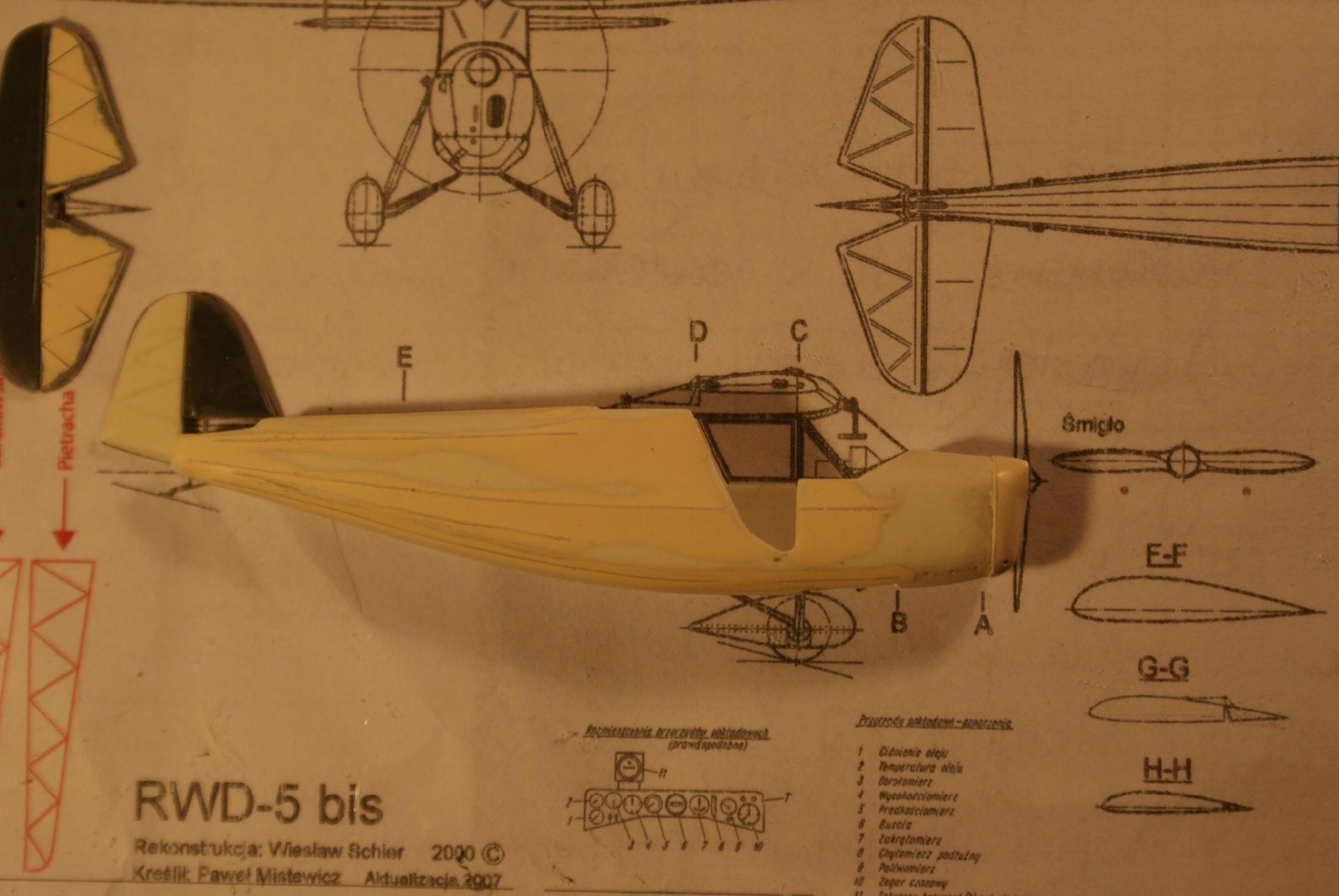

Mały Up, czyli raport. Kadłub poszpachlowany i wyszlifowany, skrzydło i usterzenie również. Pyłu w pewnym momencie było tak dużo, że już myślałem o wykorzystaniu go jak suchej pasteli Poniżej zdjęcia modelu na tle planów i tu zaskoczenie, model leży jak ulał. Wniosek nasuwa się jeden; doskonała baza do budowania modelu.
b3fa52d05a3399a3m.jpg 8ae7253bad924052m.jpg 322ac08e47e58866m.jpg ee8e5272ed00b613m.jpg 0b8c00686276f892m.jpg

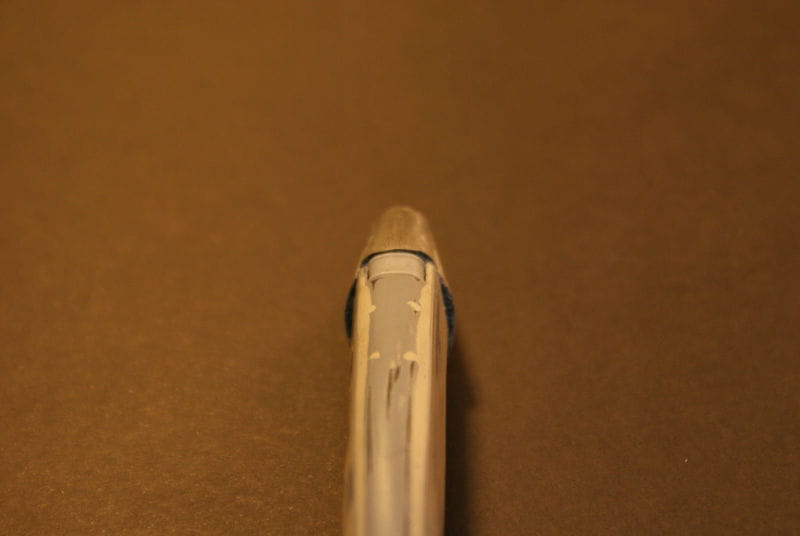

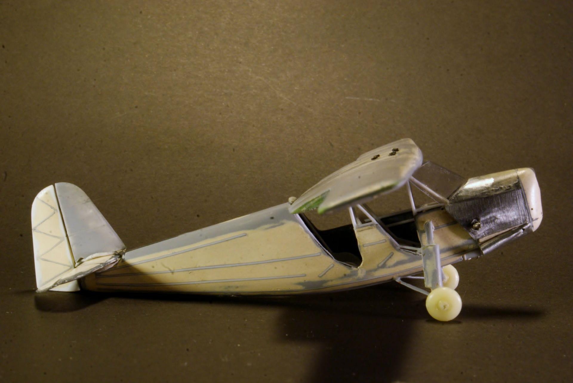

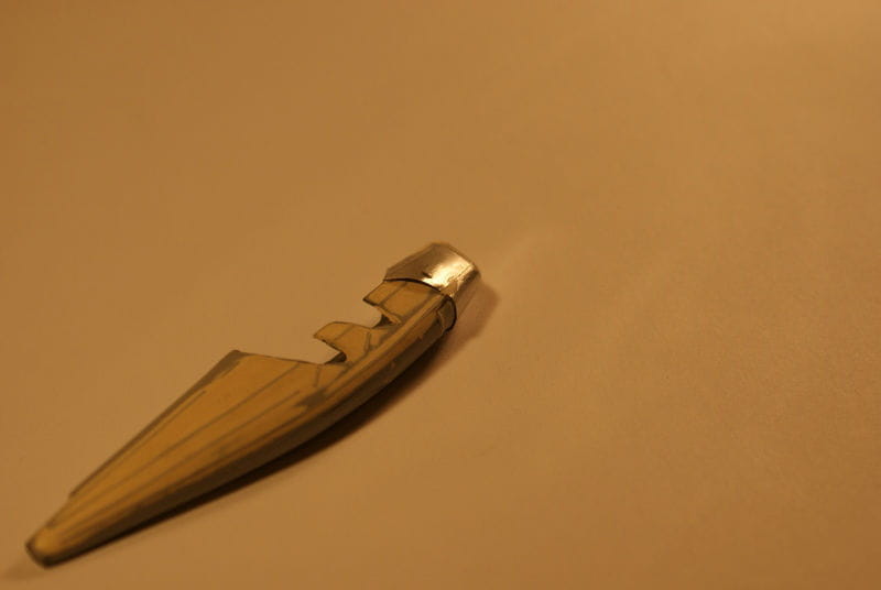

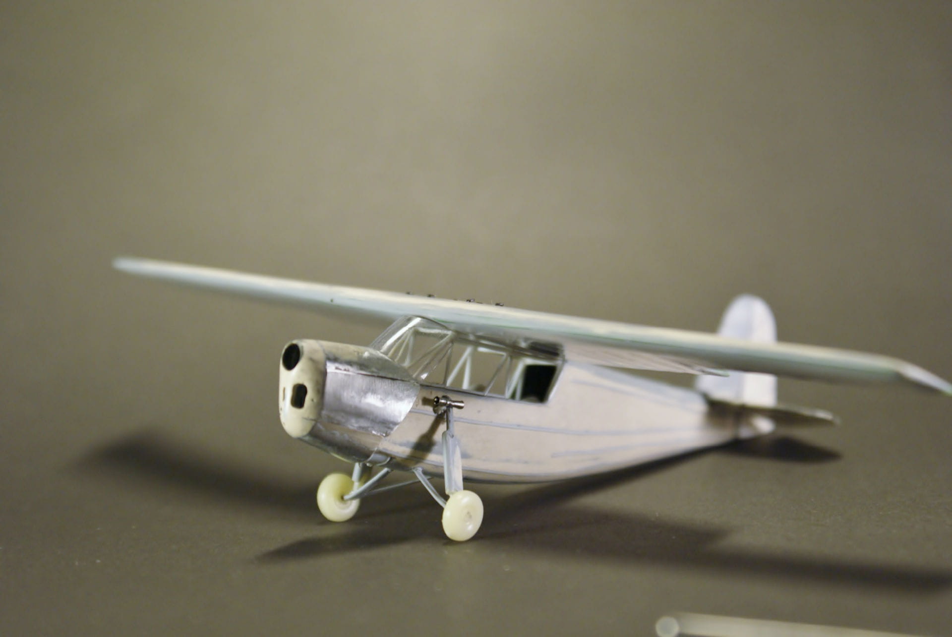

Mały up, czyli wywołany do tablicy. Prace nad drobiazgami powoli dobiegają końca i będzie wszystko malowane. Złapałem się na tym, że pomalowanie ram oszklenia muszę zrobić przed sklejeniem i tak srebrny obustronnie, na zewnątrz czerwony i dopiero wkleić z szybami w pomalowany kadłub, massakrr. Poniżej kilka fot poskładanego na szybko modelu, amorki to odlewy, golenie z miedzi, osłona rury wydechowej z blaszki, wlot powietrza z igły, a dysza Venturi'ego z igły blaszki i drutu.
cdbd778afa0faa27m.jpg 498f84045eadec34m.jpg 441f4f93b52e9f5em.jpg 572679701e42e726m.jpg 14500e843302b8c9m.jpg 6f4d74cc00220dd7m.jpg
No nieźle, nieźle
Z tym oszkleniem to od początku wiedziałem, że nie będzie łatwo.
A co jest nie tak z amortyzatorami, że je robiłeś od nowa?
Kółka też chyba z żywicy?
I jeszcze niedyskretne pytanie - czy gotową wersję zobaczymy w Bytomiu?
Amorki, to znaczy ich kroplowe owiewki są za wąskie, stąd potrzeba odlewów. Kółka też odlane z przetoczonego kółka z Fieslera, stwierdziłem, że dwóch takich samych to chyba nie zrobię tą metodą.
