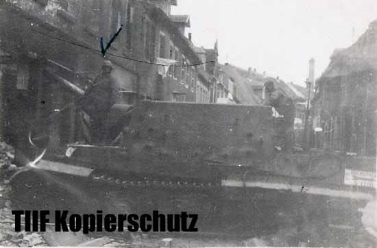

templess Napisano 31 Października 2012 Napisano 31 Października 2012 Witam. Co do materiałów do "131" jest naprawdę tego niewiele. mam jeszcze coś takiego; Praktycznie istnieją tylko zdjęcia zniszczonego pojazdu ze Schwetzingen. Co do wersji produkcyjnej to zwróciłem uwagę na zaczep do montażu MG42 na płycie silnika który był charakterystyczną cechą pojazdów późnej serii produkcyjnej. Cytuj
templess Napisano 1 Listopada 2012 Napisano 1 Listopada 2012 Witam. dorzucam jeszcze 2 zdjęcia. jak wszystkie tego egzemplarza słabej jakości ale może w czymś pomogą; Będziesz dorabiał ten stojak do MG w swoim modelu? Oczywiście czekam z niecierpliwością na malowanie Cytuj
