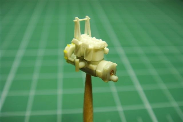

Ostatnio było trochę dyskusji, zatem dziś bardziej obrazkowo... Wiem, mało maluję...
Korpus silnika w zakresie podstawowym skończony, przygotowany jest pod jednolite malowanie aluminium i ma ponawiercane lub w inny sposób przygotowane miejsca dla połączenia przewodów lub innych elementów. Przedstawiany na fotkach zespolik składa się z 82 części, z których tylko małe fototrawione kółeczko jest wykonane nie przeze mnie (bo przez Wojtka Fajgę! ) Wciąż na tle Olfy, wygląda to tak:
Dokonałem na blutacka przymiarki do Bambosza
A tu na mojej rączce, żeby było wiadomo jakie to ustrojstwo duże...
I na koniec w towarzystwie starszego kolegi...
