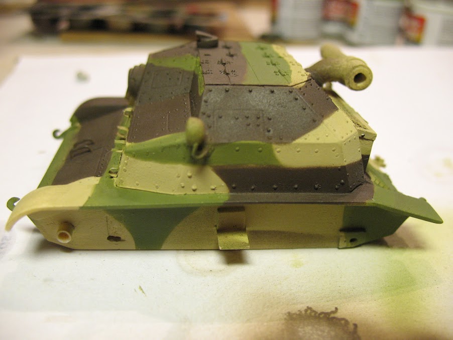

nity to kulki BGA. Model dostał bazę z pactry A96 z białą A2 (proporcje na oko); teraz testuję czekoladowy brąz z A22 i czarnej A1 oraz zielony: mieszanka olive drab A30 z artilery green A34. be z retardera lub jakiegoś rozpuszczalnika lekko wstrzymującego schnięcie malowanie tymi farbami to masakra. jako specyfiku do maskowania ostrych przejść kolorów użyję fluidu wamodu, mam nadzieję, że nie odejdzie razem z podkładem...
Wczoraj próbowałem malować to maleństwo aero z ręki, próbując gdzieniegdzie maskowania fluidem Wamodu. Wpadłem też na pomysł, aby rozkurz farby zetrzeć później patyczkiem nasączonym lekko cleanluxem i szybko po tym drugim patyczkiem, z czysta wodą, zamiast żmudnego maskowania. strasznie mi zapychało aero, mało brakowało, a próba zakończyłaby się lotem TKS w kierunku ściany
jak wyszło, sami oceńcie, ale bierzcie poprawkę na trzeci kolor (zieleń), która jeszcze nie występowała:
po przetarciu cleanluxem i wodą krawędzie przejść kolorów wyglądają tak:
dzisiaj spróbuję z zielonym, ale krawędzie i plamy psiknięte brązem zabezpieczę fluidem. czy przy takich kolorach kamuflażu zabezpieczcie każdy kolejno nakładany kolor kamo jakimś lakierem bezbarwnym?
mam nadzieję, że jest lepiej i mam też nadzieję, że to widać:
ale żeby nie było tak bajkowo, z jednej strony pattafix odszedł razem z podkładem olejnym...
BTW - malowane pactrą rozcieńczaną wódką. naprawdę pomaga i redukuje prawie do zera zapychanie aero. Dzięki wielkie kolegom, którzy podpowiedzieli to rozwiązanie

Model pomalowałem trzeci raz i ostatni. Nie będę już przy nim grzebał: narzędzia, karabin, wash, podmalowanie gąsienic, obicia i na półkę.
Jarek, Bazyl, wielkie dzięki. Jarek, dzięki za ogniwkowe gąsienice do tego karalucha, bo teraz dopiero pojazd ma jakiś wygląd
  • 2 years later...
To nie paluch, to trza szlifnąć i od nowa pomalować, to samo z tyłem - widać, gdzie odeszła powłoka z Pactry (tfu!) i gdzie to po chamsku zamalowałem brązowym...
