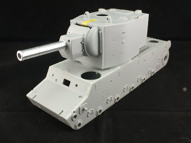

bazylms Napisano 5 Grudnia 2012 Napisano 5 Grudnia 2012 Witam w nowej serii p.t. jak męczyć plastik. Jako że już dawno obiecałem koledze Markuz że zabiorę się za KV-2 czas spełnić tę obietnicę. Tym samym łamię kolejny raz swoją zasadę jednego modelu na raz. Jako że mój przyjaciel piotrek (Pankot13) wziął się za niemca to trochę zmobilizowało mnie do zabrania sie za tego ruska. Zestaw to wszystkim znany Trumpeter nr. 312. Model planuję wykonać z pudła, a jedynymi dodatkami będą lufa z RB oraz siatki na górze pancerza co do których nie mam jeszcze pomysłu jak je wyrzeźbić. Myślę jednak że w trakcie prac coś się urodzi. W planie mam użycie gasienic plastikowych znajdujących się w zestawie, ale w razie czego mam w zapasie zestaw friuli (są to jednak wersje light - z co drugim ogniwem bez zęba jako że za szybko kupowałem i nie zwróciłem uwagi). Jest to mój pierwszy zestaw z tej firmy i osobiście jestem zadowolony (jak narazie) z jakości plastiku z jakiego wykonany jest model. Gorzej niestety ze spasowaniem części co zaraz zobaczycie na zdjęciach. Jako że nie chce mi się spędzać kilku godzin na idealnym doszlifowaniu części wymyśliłem sobie że usunę wszystkie spawy (trochę mi ich szkoda), poszpachluje łączenia i wykonam spawy od nowa. Oczywiście jestem otwarty na inne propozycje i rozwiązania. Malowanie planuję wykonać w standardowej ruskiej zieleni (czyli wolna amerykanka) co wcale może nie być takie łatwe gdyż używam głównie farb Tamiya. Zatem trzeba będzie jakiś kolorek namieszać. Kalek nie przewiduję, jak również rzadnych napisó tudzież oznakowań. Ale nie jestem konserwatystą w tej kwestii. Jakiekolwiek uwagi o ewentualnych zasadzkach przygotowanych przez Trumpetera również mile widziane. A kolega Markuz mam nadzieję że będzie czynnym uczestnikiem wątku jako (w moim przekonaniu) jeden ze specjalistów od ruskiej pancerki. Trochę się rozpisałem - to teraz kolej na was. Cytuj

bazylms Napisano 10 Grudnia 2012 Autor Napisano 10 Grudnia 2012 Powoli do przodu. Trochę podziałałem przy wieży. NIe jest jeszcze skończona bo muszę się upewnić czy wszysko jest ok. Chwilowo tak czołguś wygląda: Dorobiłem nowe spawy. Jest wielu lepszych w tej dziedzinie, ale lepsze to niż zestawowe. Teraz pytanie - czy te znaki czy jak to nazwać (dwa prostokątne i dwa okrągłe) mają zostać, czy je usunąć? P.S. W niezłym miejscu Trumpek wypychacz przywalił Czy spód jarzma jakoś zamaskować, bo nie ma rzadnej części w zestawie? Można też tak zostawić bo chyba nic nie widać, a wieży nikt ściągał nie bedzie. I ostatnie dwa pytania: - czy są na rynku metalowe lufy KM do ruskich czołgów? - jaki zestaw figurek można by podpasować, bo jak nie to wklejam włazy na głucho. Cytuj
slawekmalysek Napisano 10 Grudnia 2012 Napisano 10 Grudnia 2012 tak te niby znaki do usunięcia a co nie tak z zestawowymi karabinami? wystarczy nawiercić lufy i jest ok. ew, zabawa z igłami czyli hand made Cytuj
Markuz Napisano 11 Grudnia 2012 Napisano 11 Grudnia 2012 Ładnie wygląda na razie. Spawy na kadłubie ładnie wyglądają dobrze natomiast z tyłu wydają się trochę za grube. Te prostokąty na wieży wskazują miejsca w których na niemieckich KW umieszczona była lina. Te dwa okrągłe ślady to miejsce szczebel drabinki przesunięty z dachu wieży żeby zmieściła się kopułka dowódcy w niemieckiej wersji. Do usunięcia Na spodzie jarzma zeszlifuj linie łączenia form czy co to tam jest na przedłużeniu spawów. Czekam na dalsze postępy. Cytuj

bazylms Napisano 11 Grudnia 2012 Autor Napisano 11 Grudnia 2012 Dzięki za odzew koledzy. Markuz - zapomniałem napisać o tych łączeniach form na jarzmie. Tak myslałem że są do wywalenia. Spawy z tyłu przejadę papierem ściernym. Cytuj
