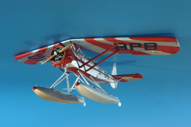

Czując się niejako wywołany do tablicy przez SAABa i Spitona, potwierdzam, skleiłem oba modele. Są one trudne wymagają poprawienia wielu rzeczy, zgodnie z tym co napisał Kay. Prace nad każdym z niech poprzedzało ostre machanie dremelem i chmura żywicznego pyłu w garażu, potem jednak otrzymałem całkiem nieźle wyglądające i spasowane z sobą elementy. Musiałem poprawić to i owo ale nie odważyłbym się robić żadnego z nich od podstaw, bo by to wyglądało znacznie gorzej. Zresztą słyszałem takie opinie, jak zaprezentowane powyżej, że lepiej od podstaw - i co? Ano nic nie widziałem żadnej 5-tki w 1/48 zbudowanej samodzielnie. Fajnie, że ktoś się za to wziął opracował matki, formy, blachy (oba modele je mają) wdrożył produkcję, zainwestował w to niemałą kasę... mógł siedzieć, gapić się telewizor i narzekać. Wybrał inną drogę i chwała mu za to, zresztą porównując oba modele widać postęp RWD-17 w obu odmianach jest znacznie lepiej opracowany i wykonany, niż RWD-5.
Ale dość gadania, oto moje wypociny:
RWD-5 bis, swój model przerobiłem, na wersję z przelotu nad Południowym Atlantykiem,
RWD-17W
Oba modele wykonane może nie na jakimś super mistrzowskim poziomie, ale to wina wykonawcy a nie producenta. Po prostu amok mnie straszny dorwał i chciałem je mieć jak najszybciej sklejone, żeby wziąć do ręki i cieszyć się bryłą w 3D. Dodam jeszcze, że jeśli ktoś założy sobie, muszę ten model skleić i da sobie na to czas - spokojnie ogarnie te zestawy. Wbrew pozorom przyjemnie się je kleiło.

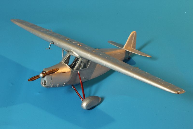

Dodam jeszcze jedno: zawsze byłem i będę pod wrażeniem modeli wykonanych od podstaw - Albert:
widziałem i to dwie:), jak kolega się zgodzi to wstawię zdjęcia,
