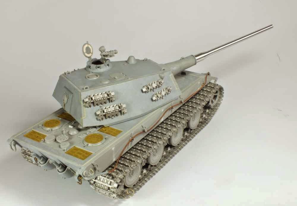

Model Trumpetera wzbogacony o dość irytujące gąsienice Friulmodel, metalową lufę itd. Od siebie przerobiłem spawy na wiele wyraźniejsze, tak by nie zatraciły się podczas brudzingu oraz fakturę pancerza.

Dzięki za komentarze. Szybki wizjerów są zabezpieczone maskolem, stąd wrażenie, że są matowe.
Faktura stali wykonana została szpachlówką Tamiya i starym pędzlem poprzez "ciapanie". Warto robić to w miarę nową i rzadką szpachlówką. Na koniec po przeschnięciu lekko przeszlifowałem drobnym papierem ściernym. Na jarzmie fakture odlewu zrobiłem rozcieńczalnikiem Nitro i starym bardzo twardym pędzlem.
W końcu ten model na forum. Dobra robota. Lufę jakiej firmy użyłeś? Bez zwiększania średnicy otworu w pierścieniu jarzma pewnie się nie obyło ?
Dzięki. Lufa jest od Jagdtigera bo działo niby to samo. Pasowała w pierścień ze śrubami idealnie. Choć jest trochę dłuższa niż plastikowa, bo przewidziane jest pewnie, że podczas montowania w Jagdtigerze lekko wsuwa się w jarzmo. Ja nawierciłem lufę oraz jarzmo i zamontowałem na kawałku metalowego pręcika.
Od Jagtigera Dragonowskiego Premium? Ja przetestowałem kilka jagdtigerowskich luf (Aber, RB) i dopiero Lion Marc względnie pasował średnicą.
