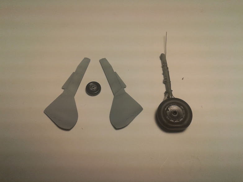

Marin Napisano 5 Lutego 2015 Autor Share Napisano 5 Lutego 2015 Po banałach o sreberkach kolej na konkrety. Na warsztat poszły koła. Jak w kazdym zestawie foki od Edka koła są za wąskie (za chude). Trzeba je pogrubasić. W tym celu zakupiłem sobie (przyda sie zapewne w przyszłości) piłkę z RB. Narzędzie bajka. Trzy różne brzeszczoty w komplecie. Ja wybrałem najszerszy bo takie cięcie takiego wymaga aby było równo. Najpierw naciąłem koło dookoła po obwodzie wzdłuż szwu. Potem w imadełko i ciecie. Powoli żeby nie szarpac i nie wyginac brzeszczotu. No i poszło bardzo fajnie. Wcześniej nawierciłem oś żeby lepiej sobie spasować połówki po rozcięciu. Warto też przed cięciem zaznaczyć na krawędzi opony kreskę która powzwoli ustawić połówki względem siebie po rozcięciu dokładnie tak jak było przed cięciem. NIgdy nie uda sie tego zrobić idealnie więc dobrze jak uwzglednimy pierowtne ustawienie połówek do siebie. Potem wstawiłem pomiędzy nie płytki w kształcie kółek (wycięte cyrklem OLFA. Nastepnie nawierciłem kółka z tworzywa na środku wiertłem i całość skleiłem Extra Thin nakładając poszczególne warstwy koła na wiertło. Całośc ścisnąłem w imadełko. Poniżej foty z cięcia. Cytuj Odnośnik do komentarza Udostępnij na innych stronach More sharing options...
Marin Napisano 5 Lutego 2015 Autor Share Napisano 5 Lutego 2015 Teraz koła. Po operacji chirurgicznej poszerzania przyszedł czas na grzanie i ugniatanie. No i tak to wyszło jak niżej. Pierwszy raz to wszystko robię więc sie nagimnastykowałem. Ale jakoś to w miarę wyszło. Mikroprojekt śmigło. Po pierwsze - wielkie dzięki dla Pawła Burcharda za śmigło. Ma zdecydowanie inny kształt niż edkowe. Od razu poszło na warsztat. Łopaty wyszlifowane na gładko (Paweł je chyba odchudzał za co też przy okazji dzięki bo oszczędził mi grubsze szlify). Dodatkowo zaznaczyłem frezowane pierścienie przy "szyjkach" łopat. Edek to miał ale tu było gładko, więc się dorobiło co nieco żeby nie było tak gładko. Na szczęście kołpak w Edka z wentylatorem spasował jak ulał, i tak to teraz wygląda. Mikroprojekt działka. MG gotowe do montażu. Dla zainteresowanych użyłem Burnt Iron z Gunze i na to wasz z AK widoczny na zdjęciu. Obejmy do MG131 są w RLM02. Efekt jest bardzo zadowalający i wygląda blisko oryginału. Na zdjęciu niestety nie widać tego tak fajnie :( Cytuj Odnośnik do komentarza Udostępnij na innych stronach More sharing options...

Solo Napisano 13 Lutego 2015 Share Napisano 13 Lutego 2015 Opowiesz coś więcej o tym jak ugniotłeś te koła? Efekt bardzo mi się podoba, chętnie sam bym spróbował. Cytuj Odnośnik do komentarza Udostępnij na innych stronach More sharing options...

Marin Napisano 15 Lutego 2015 Autor Share Napisano 15 Lutego 2015 Opowiesz coś więcej o tym jak ugniotłeś te koła?Efekt bardzo mi się podoba, chętnie sam bym spróbował. OK, z przyjemnością. Po pierwsze łyk melisy przed zabiegiem, dla twardzieli polecam dobre . Potem nawierciłem na wylot otwory w osi kół. Oba koła umieściłem na wiertle, a między nie dałem bluetack aby je połączyć. Potem potestowałem na kawałku tego samego tworzywa ile muszę trzymać nad płomieniem i w jakiej odległości aby tworzywo było plastyczne ale żeby go nie przegrzać. A potem to głęboki wdech i podgrzewanie. Jak juz były podgrzane docisnąłem je do metalowej płaskiej płytki. Chyba kilka razy poprawiałem zanim byłem usatysfakcjonowany. Zależało mi żeby opony były ugięte ale bez nadmiernego rozlania na boki bo z tego co patrzyłem na zdjęcia to opona na boki raczej za bardzo nie płynie bo kształt utrzymuje osnowa. Dopiero jak opona flaczeje to rozłazi się na boki. Jak się rozlezie opona na boki to mozna to potem doszlifować w odpowiedni sposób. Najważniejsze żeby opony były ugiete tak samo i pod odpowiednim kątem (teraz się wymądrzam ale dopiero teraz przyszło mi na mysl że koła czasami nie są prostopadle do gruntu (chyba )) I tyle opowiadania. Myślę, że w sieci jest sporo filmików lub tutoriali jak to robić więc spokojnie dasz radę. Spróbuj sobie na jakichś starych kołach od byle jakiego modelu. No i powodzenia . Cytuj Odnośnik do komentarza Udostępnij na innych stronach More sharing options...

Solo Napisano 15 Lutego 2015 Share Napisano 15 Lutego 2015 Po pierwsze łyk melisy przed zabiegiem, dla twardzieli polecam dobre . Potem nawierciłem na wylot otwory w osi kół. Oba koła umieściłem na wiertle, a między nie dałem bluetack aby je połączyć. Potem potestowałem na kawałku tego samego tworzywa ile muszę trzymać nad płomieniem i w jakiej odległości aby tworzywo było plastyczne ale żeby go nie przegrzać. A potem to głęboki wdech i podgrzewanie. Jak juz były podgrzane docisnąłem je do metalowej płaskiej płytki. Chyba kilka razy poprawiałem zanim byłem usatysfakcjonowany. Zależało mi żeby opony były ugięte ale bez nadmiernego rozlania na boki bo z tego co patrzyłem na zdjęcia to opona na boki raczej za bardzo nie płynie bo kształt utrzymuje osnowa. Dopiero jak opona flaczeje to rozłazi się na boki. Jak się rozlezie opona na boki to mozna to potem doszlifować w odpowiedni sposób. Najważniejsze żeby opony były ugiete tak samo i pod odpowiednim kątem (teraz się wymądrzam ale dopiero teraz przyszło mi na mysl że koła czasami nie są prostopadle do gruntu (chyba ))I tyle opowiadania. Myślę, że w sieci jest sporo filmików lub tutoriali jak to robić więc spokojnie dasz radę. Spróbuj sobie na jakichś starych kołach od byle jakiego modelu. No i powodzenia . No cóż, widzę że całą to operacja to żadna tam rocket science, ale faktycznie spróbować można zrobić to tylko raz. Musze kiedyś spróbować, ale chyba na modelu do którego można ewentualnie dokupić żywiczne koła. A malowanie tej poczwary bardzo ładne. Cytuj Odnośnik do komentarza Udostępnij na innych stronach More sharing options...
Marin Napisano 15 Lutego 2015 Autor Share Napisano 15 Lutego 2015 No cóż, widzę że całą to operacja to żadna tam rocket science, ale faktycznie spróbować można zrobić to tylko raz.Musze kiedyś spróbować, ale chyba na modelu do którego można ewentualnie dokupić żywiczne koła. A malowanie tej poczwary bardzo ładne. Jasne, jak wszystko na początku, wydaje sie trudne a potem to już kwestia tylko wprawy. A ciekawi mnie czy z żywicznymi też tak można zrobić? Nie mam żadnego doświadczenia z żywicą a czeka mnie nie lada wyzwanie bo mam spita z całą furą dodatków w kolejce. Za opinie o malowaniu to dzięki. Musze coś wykombinować ze zdjęciami bo mnie to dobija Cytuj Odnośnik do komentarza Udostępnij na innych stronach More sharing options...
Solo Napisano 15 Lutego 2015 Share Napisano 15 Lutego 2015 Słyszałem, ale nie wiem ile w tym prawdy, że żywiczne koła można zdeformować przez podgrzewanie w gorącej wodzie. Co do zdjęć - zainwestuj w lepsze oświetlenie, kiepskie zdjęcia to prawie zawsze wina złego oświetlenia. Światło to podstawa. Cytuj Odnośnik do komentarza Udostępnij na innych stronach More sharing options...
greatgonzo Napisano 15 Lutego 2015 Share Napisano 15 Lutego 2015 teraz przyszło mi na mysl że koła czasami nie są prostopadle do gruntu To prawda. Częsty układ geometrii podwozia w samolotach projektowanych do działań z lotnisk trawiastych. Wydawało mi się, że 190 też tak ma? Na taką okazję (Spit) zrobiłem sobie takie prawidełko. Koło znajduje się w nim pod odpowiednim kątem i dociskane jest 'ręcznie' do blaszki umieszczonej na pokazanym 'palenisku'. Otwory w puszce regulują wielkość płomienia, a blaszka raczej gruba, by zapewnić odpowiednią bezwładność cieplną. Cytuj Odnośnik do komentarza Udostępnij na innych stronach More sharing options...
Marin Napisano 17 Lutego 2015 Autor Share Napisano 17 Lutego 2015 Niezła maszyneria do tych kółek. Też myślałem na początku żeby podgrzać meta i do niego dogniatać koła ale nie mam takiej blaszki :(. Patrzyłem na rysunki w monografiach FW190 i koła idą prostopadle więc przynajmniej tyle dobrze. Uff. No chyba że to jeden z baboli w dokumentacjach rysunkowych - juz nie jedną odkryłem podczas budowy tego modelu . Cytuj Odnośnik do komentarza Udostępnij na innych stronach More sharing options...
