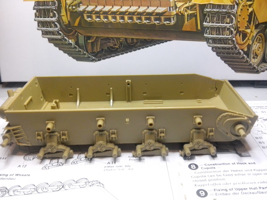

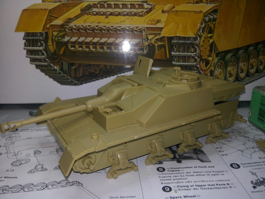

Polski_Czołgista Napisano 25 Lipca 2015 Autor Share Napisano 25 Lipca 2015 Dzisiaj dużo nie robiłem i większość jest na sucho: i to na tyle jeszcze bardzo dużo do zrobienia Pozdrawiam i liczę na mało krytyki i ewentualną pomoc Cytuj Odnośnik do komentarza Udostępnij na innych stronach More sharing options...
Solaris7813 Napisano 25 Lipca 2015 Share Napisano 25 Lipca 2015 Na lufie chyba jeszcze masz szew. Poza tym wygląda czysto jak narazie. Swoją drogą lufę to nie lepiej na metalową od RB wymienić? Cytuj Odnośnik do komentarza Udostępnij na innych stronach More sharing options...
Polski_Czołgista Napisano 25 Lipca 2015 Autor Share Napisano 25 Lipca 2015 Na lufie chyba jeszcze masz szew. Poza tym wygląda czysto jak narazie.Swoją drogą lufę to nie lepiej na metalową od RB wymienić? Lufy jeszcze nie szlifowałem i tak jest tam szew. Co do lufy to model z bedzie z pudełka bo ostatnio mie mam zbyt dużo żeby waloryzować modele I wgl to sorry za zdjęcia bo to tak na szybko z telefonu Cytuj Odnośnik do komentarza Udostępnij na innych stronach More sharing options...

meser262 Napisano 26 Lipca 2015 Share Napisano 26 Lipca 2015 No to i ja zasiądę, pooglądam i coś tam pomarudzę. Pozdrawiam i liczę na ... ewentualną pomoc . I tak to Potraktuj. Narazienjest on na sucho tylko go z ramki wyciolem wiec tu bedzie poprawka Do słabego szlifu dodam : słabo wyszlifowany lewy błotnik(trzy miejsca łączenia z ramką),podstawa włazu d-cy (dwa łączenia z ramką). Dorób wlewy paliwa , zaszpachluj dziury między 2 a 3 -cim kołem podtrzymującym,pod błotnikami przewiew! Tylna płyta - wstaw kawałek plastiku w szpary w układzie napinającym tylne koło,zlikwiduj "pseudo" bolec w "haku" holowniczym i nawierć otwór do bolca(dorób nowy). Wszystkie te prace nie wymagają specjalnych nakładów, a wygląd zmieni się lekko na plus.(bardzo lekko) Jest to model do którego waloryzacyjny zestaw-(y) powinni sprzedawać w komplecie z modelem. Pozdrawiam Krzysztof Cytuj Odnośnik do komentarza Udostępnij na innych stronach More sharing options...

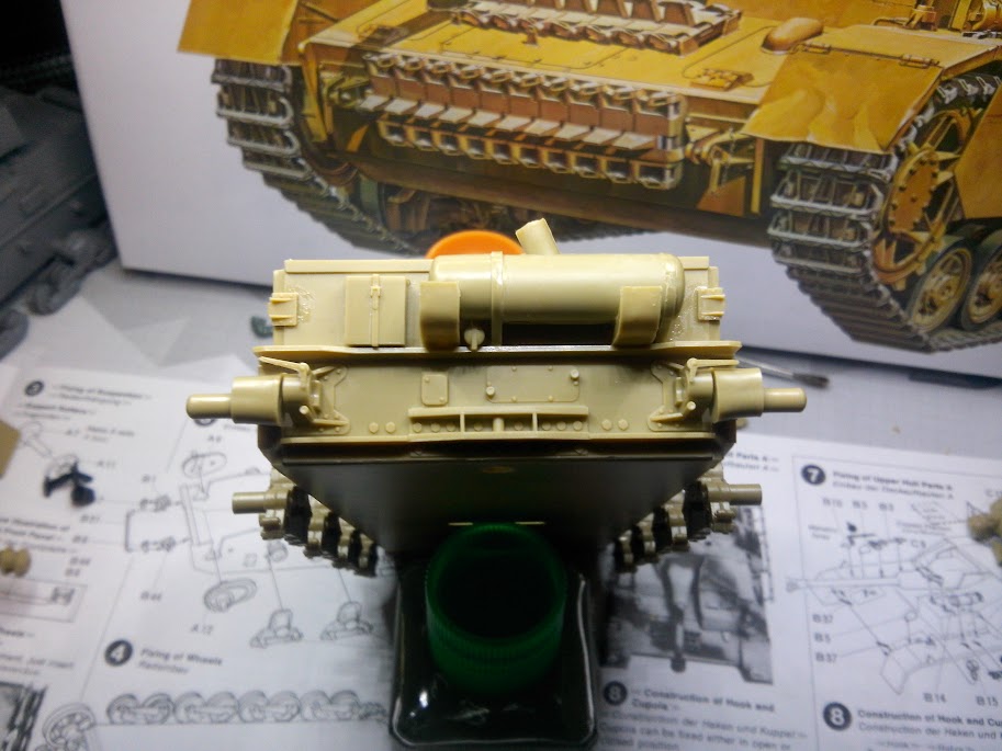

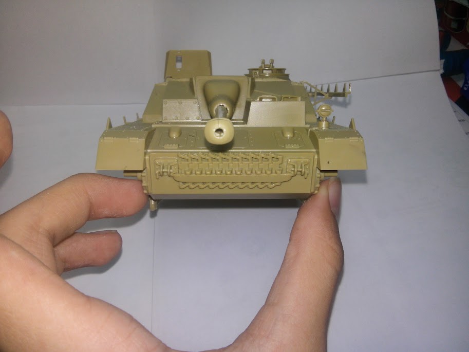

Polski_Czołgista Napisano 26 Lipca 2015 Autor Share Napisano 26 Lipca 2015 Szybkie pytanie i proszę o szybką odpowiedź: czy tak może wyglądać tył? Cytuj Odnośnik do komentarza Udostępnij na innych stronach More sharing options...

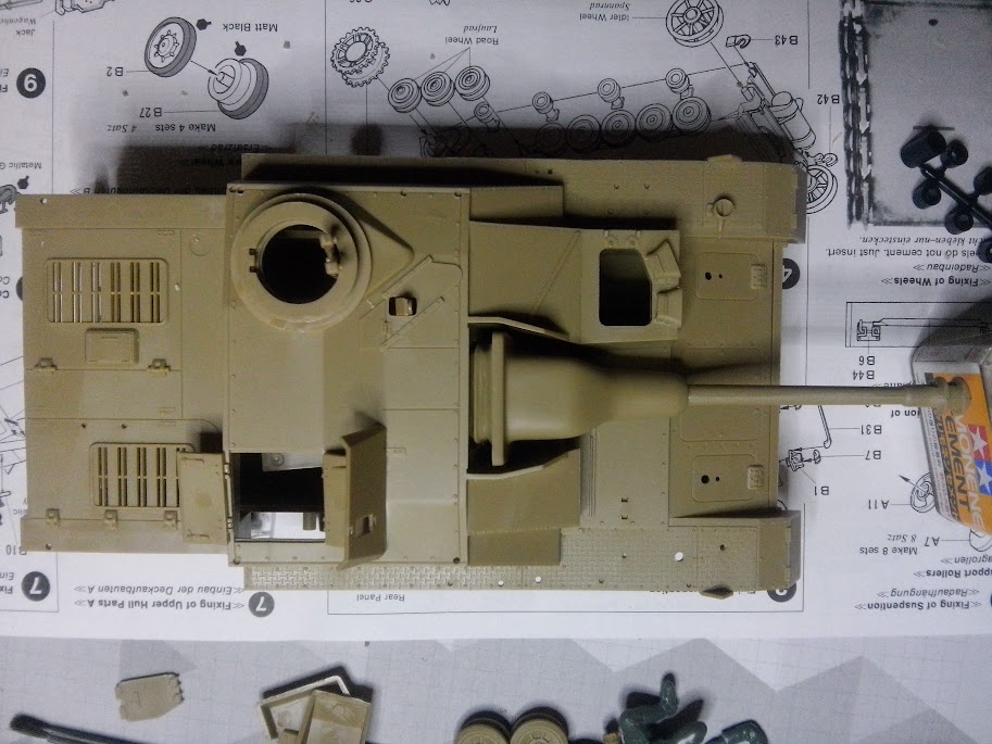

Polski_Czołgista Napisano 26 Lipca 2015 Autor Share Napisano 26 Lipca 2015 ciąg dalszy: człowieka jeszcze nie szlifowałem dokładnie więc proszę go pominąć i skrzynka z tyłu jest tylko wycięta z ramki i na sucho położona. Cytuj Odnośnik do komentarza Udostępnij na innych stronach More sharing options...
michal0281 Napisano 26 Lipca 2015 Share Napisano 26 Lipca 2015 Na wlazach sa takie male kola widoczne ( na oslonie km tez) to nie moze tak zostac, trzeba z tym cos zrobic, uchwyt od klapy silnika ma slad po laczeniu z ramka :( ps modelarstwo to nie wyscigi Cytuj Odnośnik do komentarza Udostępnij na innych stronach More sharing options...
Polski_Czołgista Napisano 26 Lipca 2015 Autor Share Napisano 26 Lipca 2015 Na wlazach sa takie male kola widoczne ( na oslonie km tez) to nie moze tak zostac, trzeba z tym cos zrobic, uchwyt od klapy silnika ma slad po laczeniu z ramka :( Ten uchwyt to tylko tak widać ale jest płaski - element po łączeniu z ramkom jest wycięty. Te koła na wlazach to wiem tylko nie wiem czy je szlifować czy załatać szpachlą? Cytuj Odnośnik do komentarza Udostępnij na innych stronach More sharing options...
meser262 Napisano 26 Lipca 2015 Share Napisano 26 Lipca 2015 Dyskusyjna jest ta skrzynka za włazem d-cy.Nie twierdze że takich nie było. W publikacjach i rysunkach w skali 1:35 nie pokazują takowej skrzynki na szpargały.Jeśli takowe były to raczej to wyjątki. Spotykane w kolorowych grafikach :Wydawnictwo Militaria Nr.94 i 261 na ostatnich stronach oraz tu : http://www.the-blueprints.com/blueprints-depot/tanks/ww2-tanks-germany-2/sdkfz167-sturmgeschutz-iv-stugiv.png Ta płyta nadsilnikowa z wczesnych StuG-ów IV.Wskazuje na to mała skrzyneczka do chłodnicy.(stożkowa).W późnych ścianki tej skrzynki proste. Pojedynczy uchwyt (wczesna wersja) - w późnej są dwie rączki.Osłona do MG - brak wyżutnika granatów itd. Ślady po wypychaczach na włazach, osłonie MG i wewnętrznej części jarzma(trzecia fotka od góry). Te koła na wlazach to wiem tylko nie wiem czy je szlifować czy załatać szpachlą?. Zaszpachluj a następnie wyszlifuj. Pozdrawiam Krzysztof Cytuj Odnośnik do komentarza Udostępnij na innych stronach More sharing options...

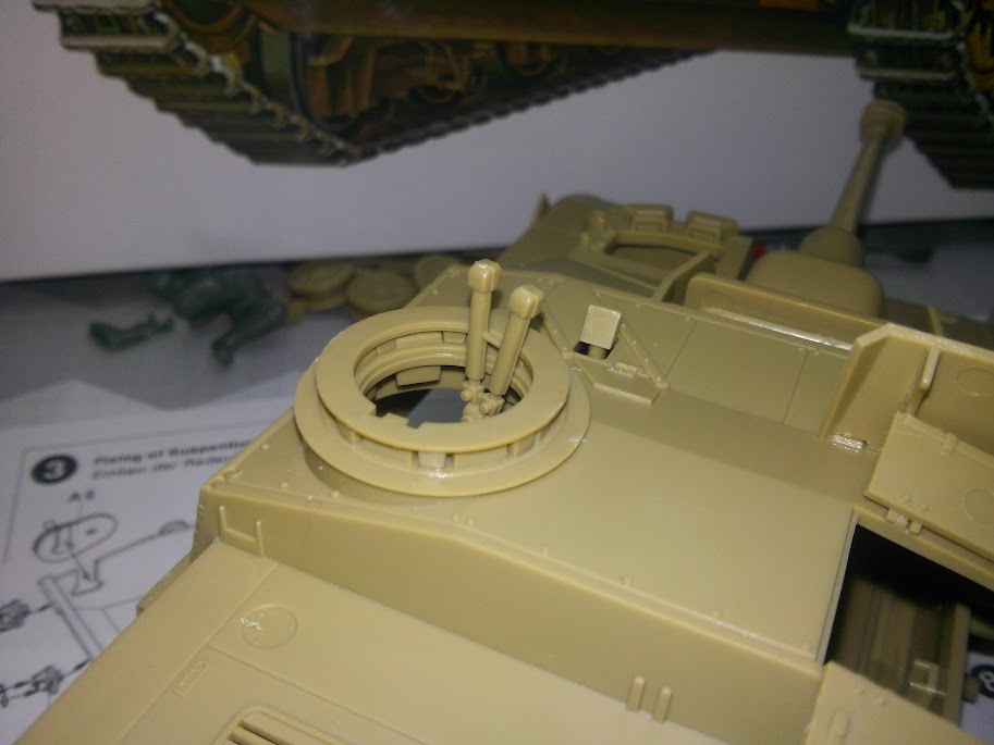

meser262 Napisano 26 Lipca 2015 Share Napisano 26 Lipca 2015 Rysunki wczesnej wersji: https://www.onwar.com/Uploads/WeaponImages/d2df85f4-55e7-4f36-8479-277cd9c93bc0.gif http://s16.photobucket.com/user/gibsonfndr/media/stug4.jpg.html Do korekty jeszcze - w modelu Tamka dała peryskopy kierowcy z wersji późnej. Porównaj z rysunkami. Pozdrawiam Krzysztof Cytuj Odnośnik do komentarza Udostępnij na innych stronach More sharing options...

meser262 Napisano 31 Lipca 2015 Share Napisano 31 Lipca 2015 Tam są DWA peryskopy. Pozdrawiam Krzysztof Cytuj Odnośnik do komentarza Udostępnij na innych stronach More sharing options...
Polski_Czołgista Napisano 31 Lipca 2015 Autor Share Napisano 31 Lipca 2015 ? Gdzie? Cytuj Odnośnik do komentarza Udostępnij na innych stronach More sharing options...
meser262 Napisano 31 Lipca 2015 Share Napisano 31 Lipca 2015 Peryskopy kierowcy - szt.2.Teraz Masz je w wersji późnej. Pozdrawiam Krzysztof Cytuj Odnośnik do komentarza Udostępnij na innych stronach More sharing options...
Polski_Czołgista Napisano 31 Lipca 2015 Autor Share Napisano 31 Lipca 2015 Peryskopy kierowcy - szt.2.Teraz Masz je w wersji późnej. Pozdrawiam Krzysztof Kierowcy innego peryskopu nie widze Cytuj Odnośnik do komentarza Udostępnij na innych stronach More sharing options...
meser262 Napisano 31 Lipca 2015 Share Napisano 31 Lipca 2015 Kierowca nad głową ma właz, a przed włazem są peryskopy szt.2. Jeden patrzy prosto drugi lekko w bok. Pozdrawiam Krzysztof Cytuj Odnośnik do komentarza Udostępnij na innych stronach More sharing options...
Rack Napisano 1 Sierpnia 2015 Share Napisano 1 Sierpnia 2015 Hej Krzysztof ( messer262 ), czy chodzi Ci o to, że w wersji wczesnej, peryskopy kierowcy nie miały osłon?. Jeśli tak, to natknąłem się na zdjęcie Stuga IV z Zimmeritem ( co sugeruje wersję wczesną/mid ) i osłony są: Zresztą, ten model ma takie poplątanie z pomieszaniem, że bez gruntownych zmian, odpuściłbym wymóg robienia konkretnej wersji tego pojazdu . Jeśli mogę doradzić, to warto zastąpić boxowe Schurzeny cieńszymi z płytkek HIPS ( gr. 0,25 - 0,3 mm ) - będzie bardzie zbliżone do rzeczywistych. Cytuj Odnośnik do komentarza Udostępnij na innych stronach More sharing options...
