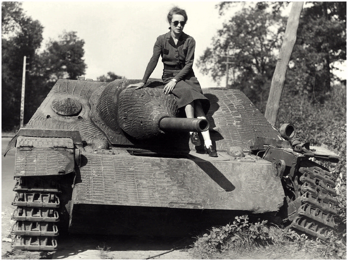

wojtek 80 Posted September 18, 2015 Author Share Posted September 18, 2015 Myślę o czymś takim: Nie mam za dużo schematów malowania,może ktoś ma coś ciekawego i pomoże? Quote Link to comment Share on other sites More sharing options...

wojtek 80 Posted September 19, 2015 Author Share Posted September 19, 2015 Co do gąsek,racja,słabe,może ktoś ma jakieś Magic Tracki to chętnie odkupię,bo na Friule już niema finansów,a jak nie to będę rzeźbić zestawowe Co do malowania to już wybrałem.Maszyna 313 z dywizjonu "LAH",dosyć dobrze obfotografowana,i ma uszkodzenia które idealnie wpadają w mój gust,a i zrobię pożytek z blaszanych błotników i je trochę pourywam i powyginam.Zbiegiem okoliczności Dragon dał kalki żeby zrobić właśnie tą maszynę Oto ona: Quote Link to comment Share on other sites More sharing options...
