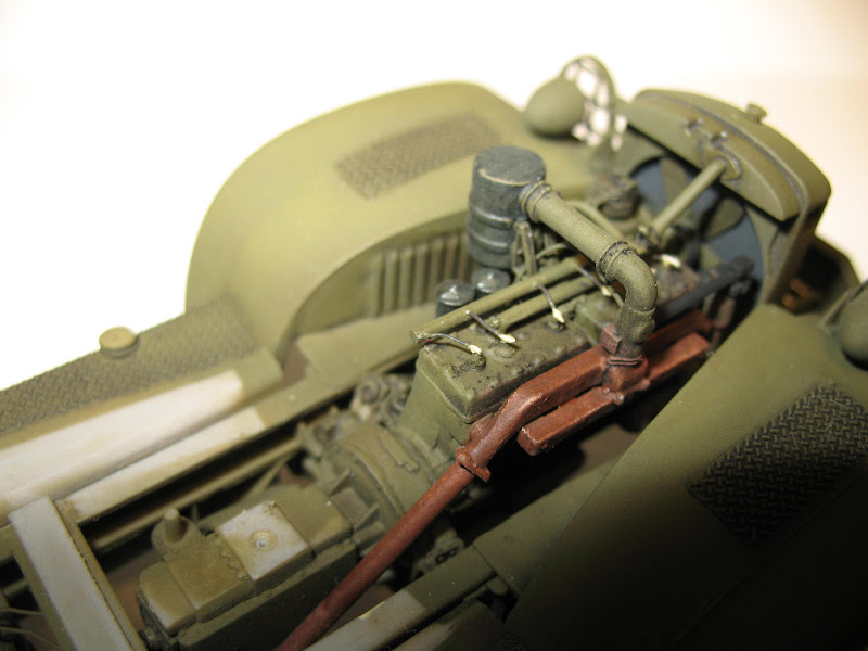

Silnik i wydech:
Rama i tylne zawieszenie:
Tylna burta:
wszelkie kłaczki oczywiście do usunięcia, na razie skleiłem części kabiny i sobie schną, może dzisiaj spasuję to z osłonami silnika
