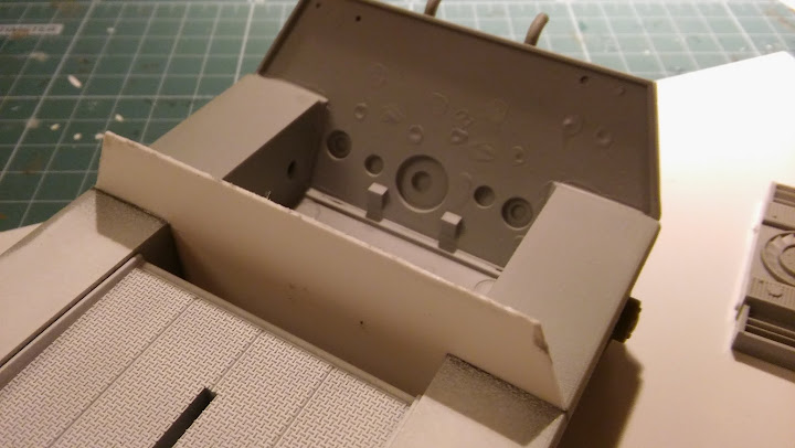

No więc zdecydowałem się (z bliżej nieznanych mi przyczyn), że coś powalczę w środku. Jakoś wymierzyłem i wyciąłem tylną ścianę kazamaty. Jest teraz położony na nią podkład.
Silnik zamówię wkrótce, ciekaw jestem kiedy dojdzie. W związku z tym zrobię też ruchomą klapę silnika.

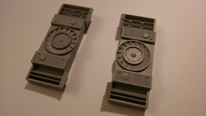

Jeśli chodzi o przedział silnikowy, to potrzebuję informacji. W swoich zasobach znalazłem takie cośki (chyba chłodnice?) z Jagdpanthera. No i teraz podstawowe pytanie, czy w JT takowe były wykorzystywane i czy mogę ich użyć. Tak sobie myślę, że skoro silnik ten sam, to może przypasują? Rozwiązałoby mi to problem pustych pod grillami.
