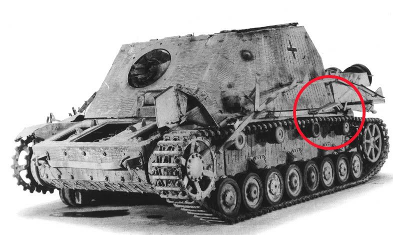

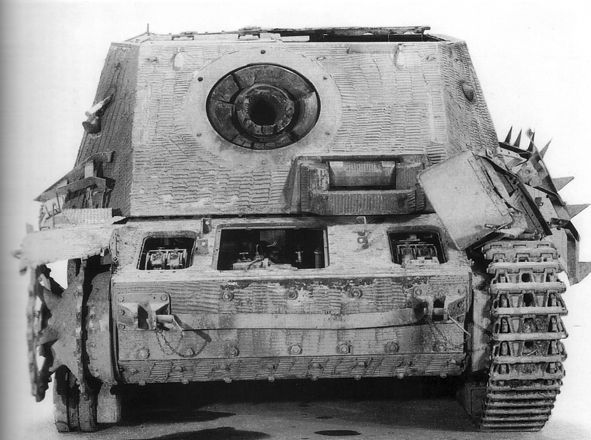

Nie powinieneś przyklejać części E31 i E30,tylko zastąpić tym żywicznym klockiem albo nie dawać tam zimmeritu.
Trochę inna wersja:
i ta też:
ale wszystkie z Abt.216.
Blaszki tak mają być.
To pierwsza wersja "Brummbara" z nałożonym "zimmeritem".
Pojazdy które posiadała "Sturmpanzer-Abteilung 216" (pozostało im około 30 sztuk pierwszej serii) wysłano na naprawy i modernizację w połowie grudnia 1943 roku.
Wszystkie "dostały wdzianko z zimmeritu" i zmodernizowano je do wersji drugiej(mocowanie dla dwóch kół zapasowych, skrzynię przesunięto na lewą stronę itp).
Twój "Brummbar" powinien mieć tę część nr.E-31.
Natomiast część E-30 powinna być ze śrubami i "zimmeritem". Pisałem Ci że części się będą dublowały - "przypasuj zanim przykleisz".
Do części z "zimmeritem" powinieneś przykleić śruby odcięte z części E-30.
Tak wyglądała pierwsza wersja po modernizacji.

Późniejsze wersje nie miały dokręcanego dodatkowego pancerza w tym miejscu.
Blaszki na razie zostaw - przykleisz je jak dokleisz "kratownice" i resztę nadbudowy.
http://data3.primeportal.net/tanks/dmitry_kiyatkin/brumbar/images/brumbar_24_of_70.jpg
Na fotce nie widać "blaszek" zamykających "kratownicę".
Krzysztof
